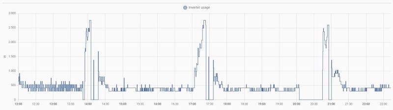

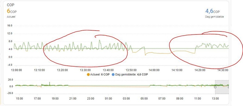

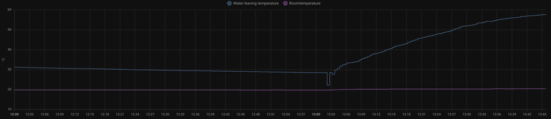

Schommelt die cop bij iedereen zo erg om de 1-2minuten ?!
|| Solar 7.4kwp oostwest + 850wp zuid + Deye 12K-SG04LP3-EU + 50kWh LiFePo4 || EHVX08S23EJ9W + ERGA06EAV3H ||
  • mawashigeri
  • Laatst online: 00:00
PCJR schreef op woensdag 20 december 2023 @ 12:52:
Ja, de COP is een functie van ingangsvermogen * flow-rate en beiden moduleren:

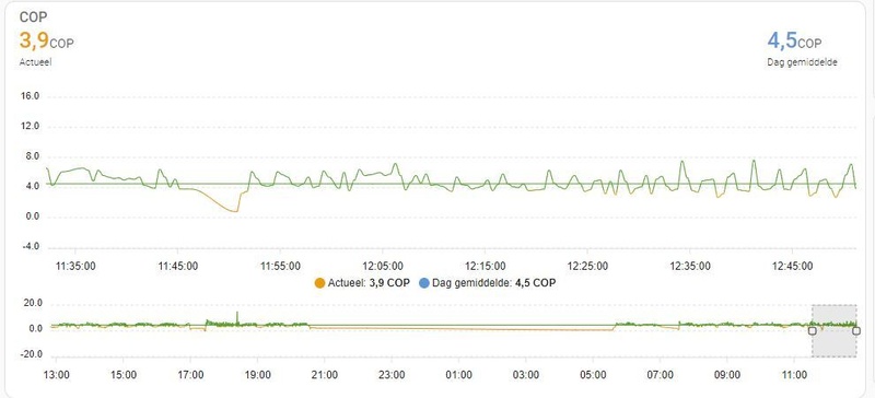

Afbeeldingslocatie: https://tweakers.net/i/GgiwueeYutMFKUURP98kshKOFPM=/800x/filters:strip_exif()/f/image/TWZcJSmDFDzU0BMi9l9AiL80.png?f=fotoalbum_large
ERGA06EVH / EHVX08S23EJ6V / ESPaltherma
mawashigeri schreef op woensdag 20 december 2023 @ 13:25:
Afbeeldingslocatie: https://tweakers.net/i/z7MV-Gh_Wuy6mfqZFiNwWFEQk7I=/800x/filters:strip_icc():strip_exif()/f/image/He8w5NoOrrJOehVf1aWFHqT8.jpg?f=fotoalbum_large
Jeetje, ik zie t ja. Is het een optie om modulatie, en de variantie enzo allemaal uit te schakelen?
[8-05] modulation
[9-04] overschoot
Nogiets? Of is dit al geprobeerd? Natuurlijk om te kijken of de cop, en leaving temp, stabiel en hoog blijft. Want ik zie dus in mijn plaatje hierboven dat de cop ook afhangt van de LWT, en die LWT is ook nogal onstabiel... :+
Als gevolg van flipperen LWT, ook de dT, was te verwachten. Het is soms "erg" en periodes "minder erg";
Afbeeldingslocatie: https://tweakers.net/i/Pt_RsQZbkC4pbjKloNlzWOwpXAM=/800x/filters:strip_icc():strip_exif()/f/image/vROisGPyRWbOF26198JLu7KP.jpg?f=fotoalbum_large
[ Voor 17% gewijzigd door PCJR op 20-12-2023 13:47 ]
  • mawashigeri
PCJR schreef op woensdag 20 december 2023 @ 13:34:
[8-05] modulation
[9-04] overschoot
Nee, het is een onderdeel van de interne regellus. Als ze met continue waardes zouden werken zou je die stap functies dus niet zien, mogelijk dat de hardware van de motoren (compressorpomp, waterpomp) beter werkt op vastgestelde stappen.

Het is andersom, LWT is een gevolg van vermogen * flow

Afbeeldingslocatie: https://tweakers.net/i/a_ez4VObT6_KWbNuMLGFku4SmNQ=/800x/filters:strip_icc():strip_exif()/f/image/8DyKOO95kqfbbDs8oqcCuD3h.jpg?f=fotoalbum_large
Modulation = 0 en Overshoot minimaal (op 1 dus)
Kak, bij een herstart gaat ie eerst opnieuw naar de eco watertank temp....45...dus ff dat afwachten...

mawashigeri schreef op woensdag 20 december 2023 @ 14:03:
Veel elektrische motoren kan je aansturen op voltage, maar dan heb je relatief weinig kracht bij laag vermogen. In plaats daarvan kan je ook PWM aansturen, meestal een binaire modulatie tussen 0 en maximaal vermogen. Mits je dit doet met een voldoende hoge frequentie heb je altijd een lekker hoog koppel, zelfs bij lage snelheid. Een relatief vlakke curve van je koppel is zeer gewenst voor een pomp!
-> het is dus normaal en niet erg? :9
Ik kijk even aan wat ie over 10-15min doet... anders zet ik modulatie weer terug op 1 en overshoot op 2

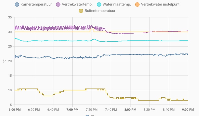

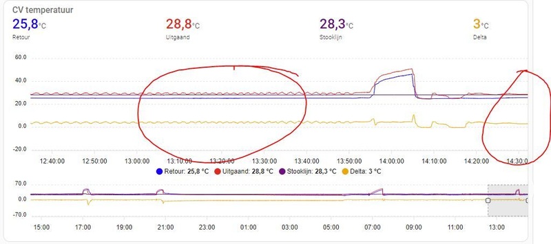

Afbeeldingslocatie: https://tweakers.net/i/7p-3_UnBpGj3hc_s_3JqUxtfARo=/800x/filters:strip_icc():strip_exif()/f/image/6kZ5BLbll4nU4iiXbwIlpdLB.jpg?f=fotoalbum_large
Afbeeldingslocatie: https://tweakers.net/i/MYpuhqR-NcarTQ2Dv2LMwwpVQ_4=/800x/filters:strip_icc():strip_exif()/f/image/yburHac2kNu8tB29mOjlV6uk.jpg?f=fotoalbum_large
Afbeeldingslocatie: https://tweakers.net/i/FxYq8pQ8MgK3Faj8Jyu_wP88Wis=/800x/filters:strip_icc():strip_exif()/f/image/ic4znPVlGnUUI9G7FgYCWsj7.jpg?f=fotoalbum_large
Wel apart/raar dat de cop nu een stuk hoger ligt nu met overshoot=1 en modulation=uit...
Of mis ik wat :)
Afbeeldingslocatie: https://tweakers.net/i/DR5ueNBaAyuQHKJFwyWvhYeN7uE=/800x/filters:strip_icc():strip_exif()/f/image/1H1ZFTbivfDHPX8z7twTirJw.jpg?f=fotoalbum_large
Ook dT is stabieler. Ik kijk dit zo even aan, en dan wissel ik over een uur terug naar de vorige settings. Maar ben straks van huis, dus kan t niet helemaal goed tracken :>
[ Voor 18% gewijzigd door PCJR op 20-12-2023 14:36 ]

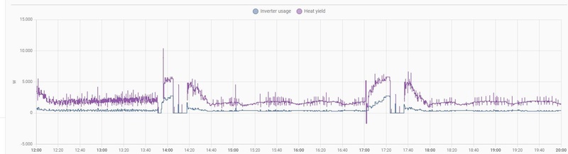

Afbeeldingslocatie: https://tweakers.net/i/VrshXLfEauKGFAu_pe7WzZ53-tg=/800x/filters:strip_icc():strip_exif()/f/image/lsHbnigfxq763TF8bRRiM2f0.jpg?f=fotoalbum_large
Het draait nu toch weer wat naar hetzelfde patroon denk ik. Enkel de dT is wat stabieler, tot nu toe dan. En de watertemp varieert minder;
Afbeeldingslocatie: https://tweakers.net/i/mcS65auQ1bAYNWyC9VqfH0pN5Ns=/800x/filters:strip_icc():strip_exif()/f/image/ogIxTskHDgZB1AIGwo6hWRe9.jpg?f=fotoalbum_large
Dus, denk dat modulation=1 en overshoot=2 dan weer terugkunnen. Vnvd doe ik dat wsl, dan heb ik nog wat nieuwe data straks.

Afbeeldingslocatie: https://tweakers.net/i/-_0cQyotillaSJum6wv_8mp5_X8=/800x/filters:strip_icc():strip_exif()/f/image/D00eM9fr9lITESY758UAMlkE.jpg?f=fotoalbum_large
Afbeeldingslocatie: https://tweakers.net/i/KkB4nxfGwxkiWHW70p4PG-vmHgE=/800x/filters:strip_icc():strip_exif()/f/image/M2MCWvXnxAqq5Tf5XGdqhMcg.jpg?f=fotoalbum_large
Afbeeldingslocatie: https://tweakers.net/i/r6bV2fG6OyeUXORiWZoSuEO8C3o=/800x/filters:strip_icc():strip_exif()/f/image/vmrnkD6LqkcugUi9myLcP2WT.jpg?f=fotoalbum_large
Afbeeldingslocatie: https://tweakers.net/i/GmIxnb9Con9yUgxNgBNWA46ffyI=/800x/filters:strip_icc():strip_exif()/f/image/59ri3VSzJyIG9l2TmC3qESsA.jpg?f=fotoalbum_large
Tja, wat kan ik concluderen;
- cop is niet of nauwelijks beter of slechter (at ik in deze grafieken en metingen ontdek)
- cop fluctueert nog nog vrij veel maar minder dan voor 14h00
- dT is veeeeel stabieler geworden na 14h00
- leaving water temp is veeeel stabieler na 14h00
- inverter usage/power is stabieler en lijkt lager gemiddeld na 14h00
Is het nu wel of niet aan te raden dit, ik vind het lastig :)
edit: nog eentje erbij (duidelijk vanaf 14h00 een verschil):
Afbeeldingslocatie: https://tweakers.net/i/pbwNX1TwGEUnxgmbJofX3pj0PRc=/800x/filters:strip_icc():strip_exif()/f/image/M8Z7mzkSk3PpfJ0h9N2aCyG5.jpg?f=fotoalbum_large
[ Voor 10% gewijzigd door PCJR op 20-12-2023 20:02 ]

Afbeeldingslocatie: https://tweakers.net/i/fgctUGI37J2V7vohquveFDS9ars=/800x/filters:strip_icc():strip_exif()/f/image/0iYCJjrTPVmtgbmPt2lJ04ah.jpg?f=fotoalbum_large
Afbeeldingslocatie: https://tweakers.net/i/spcXPaRsQt6MRminjiy-RgCCyQA=/800x/filters:strip_icc():strip_exif()/f/image/QNeUOIqrgmBlLv0CiU7nsx7q.jpg?f=fotoalbum_large
Afbeeldingslocatie: https://tweakers.net/i/xGbDhh5KvMMA9xnfIkEMBGH3nM0=/800x/filters:strip_icc():strip_exif()/f/image/NDIH7TDmlv9DrtUc5jFaZogM.jpg?f=fotoalbum_large
Iets voor 21h00 de settings weer terug gezet, modulation en overshoot. En verhip, de waardes blijven ongeveer zoals tussen 14h00 en 21h00. Dus niet meer zoveel geflipper. Het ligt dus niet perse aan deze 2 settings :)

  • 19visje86
  • Laatst online: 28-09 06:35
PCJR schreef op woensdag 20 december 2023 @ 22:44:
Waar heb je modulation en overshoot nu op staan?

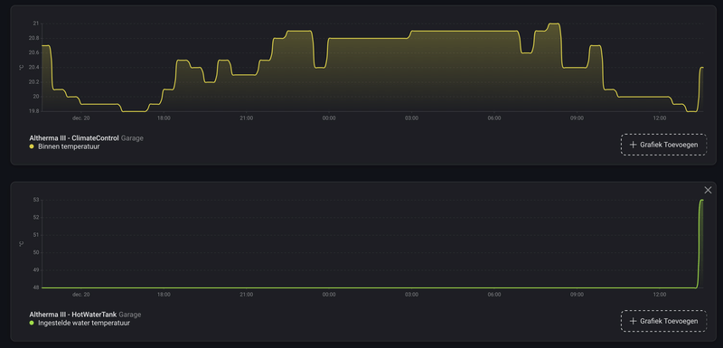

Even tussendoor:
Wat mij opviel, is dat als mijn watertank wordt verwarmt, de kamer Madoka ook een lichtelijk hogere temperatuur meet (0.5 graden over tijd), maar de overige temperatuurmeters in de kamer merken dit verschil niet. Dat lijkt me niet helemaal te kloppen, waar is die temperatuur van Madoka op gebaseerd vraag ik me dan af? Nog meer mensen die dit zien?

Kun je dit ook verklaren/aantonen ahv de grafieken en data vanuit bv HA/ESP?

SmartGuyz schreef op donderdag 21 december 2023 @ 13:31:
Even tussendoor:
Afbeeldingslocatie: https://tweakers.net/i/A1zhD8sFqVYgPlOyI4Q4_u_ujCE=/800x/filters:strip_icc():strip_exif()/f/image/wxcDRFDoxBMBirzYczXP5H6U.jpg?f=fotoalbum_large
Ik kan dit niet concluderen uit de metingen. Bovenin zie je de periode van DHW opwarming.
Edit; sorry, DHW is een status in de nacht als er niks aan het draaien is. DHW+Heating is blijkbaar rond 7h00 in de ochtend als ik een eco setpoint heb;
Afbeeldingslocatie: https://tweakers.net/i/3RxNxObKgf6jIZh3IjYm0FH3yXM=/800x/filters:strip_icc():strip_exif()/f/image/Vzdf65rYK5LcYGiHFqjw36xm.jpg?f=fotoalbum_large
Er is een stijging van de room temp, echter was die al aan de gang met opwarmen van het huis, voordat de tank opwarming aan de gang ging. Ook erna gaat dat even door nog. Dus ik kan niet zeggen dat de madoka in de DHW periode nu iets anders/fout/hoger meet.
[ Voor 29% gewijzigd door PCJR op 21-12-2023 13:37 ]

PCJR schreef op donderdag 21 december 2023 @ 13:33:
Ik zie dit terug:
Afbeeldingslocatie: https://tweakers.net/i/k1A9sRJnTZGIt-Px0cbdD-18Xgo=/800x/filters:strip_exif()/f/image/2r0p0ucCVtFI1ywoVtYSV9w5.png?f=fotoalbum_large
Termostaat staat overigens ook uit.
Daikin Altherma 3 // Daikin Airco // Solar 9kWp // Kona Fashion 64kW // Gazelle Ultimate C380 HMB 500Wh // Apple Fanboy
SmartGuyz schreef op donderdag 21 december 2023 @ 13:37:
Ik zie dit terug:
Dan moet je ook je leaving watertemp enzo erbij krijgen denk ik. Of toevallig net een opehaard aan, iemand met een pan heet water die langsloopt. Ik zou eens van 2 dagen die momenten onder elkaar zetten, kijken of het niet 1x toeval was
[ Voor 27% gewijzigd door PCJR op 21-12-2023 13:41 ]

PCJR schreef op donderdag 21 december 2023 @ 13:39:
Sheet wel ingevuld, maar instellingen zijn ondertussen anders en ik kan hem niet meer aanpassen :P
Maar goed. Verschil in temperatuur van nacht en dag is omdat ik het vanmorgen vrij warm vond en de Madoka heb uitzet.
Er is niemand in huis op dit moment (geen beweging), behalve ik (ziekjes :P).
Even zien, zal even screen maken van HA. Je ziet het niet heel goed, maar de Madoka meet in eens hogere temperatuur.
Afbeeldingslocatie: https://tweakers.net/i/dHDrFKqcS1J-vhBhwu5MpB-EVWg=/800x/filters:strip_exif()/f/image/rlA4Wzn7vCjDyNnqGVckfSgt.png?f=fotoalbum_large

SmartGuyz schreef op donderdag 21 december 2023 @ 13:46:
Zie je de verhoging steeds bij start van tankopwarming, maar ook bij strart van kameropwarming?
- op de madoka de ledring uit/laag gezet?
- nachtstand aan?
- helderheid minimaal
- interne sensor verplaatst?

PCJR schreef op donderdag 21 december 2023 @ 13:55:
- nachtstand aan?
Ik heb de blauwe ring vrij fel staan, die gaat aan als de tank opwarmt en dan zie ik de verhoging direct.
Ook bij verwarming vond ik vreemd dat dit zo snel meetbaar was in de kamer, maar nu snap ik het wellicht.
De led ring geeft natuurlijk warmte af! Dat zou het wel moeten zijn! |:(
Ik ga die even op minimaal zetten.

SmartGuyz schreef op donderdag 21 december 2023 @ 14:03:
*O*
PCJR in "Daikin Altherma warmtepomp ervaringen"

mawashigeri schreef op donderdag 21 december 2023 @ 13:36:
Heb je modulatie (van de stooklijn) aan staan? Als het dan nog steeds daalt is je stooklijn echt te laag!
Je kan in de app tijdelijk de hele stooklijn omhoog of omlaag schuiven, helaas met hele graden tegelijk.
Blijkbaar is dus met deze wind mijn warmteverlies een stuk hoger dan bij minder wind. En de 10graden buitentemp houdt de stooklijn laag op 30/31. Normaal geen probleem nu dus even wel.
Dus inderdaad de leaving water offset maar even op +5 om het wel op temperatuur te krijgen.
Type-c ventilatie met een, rondom vrij, penthouse appartement met redelijk wat glas helpt natuurlijk allemaal niet.
Maar het blijft irritant dat ik mijn verwarming moet monitoren en toch nog zelf een beetje weersafhankelijk moet corrigeren.

Verwijderd schreef op donderdag 21 december 2023 @ 14:49:
Kijk eens naar mijn posts. Het probleem dat jij beschrijft heb ik dus opgelost.
En er lekker warmpjes bij zitten.

Dat flipperen heb ik ook met regelmaat last van. Wat soms werkt is de aanvoer temperatuur met de Daikinapp even een graad omhoog en daarna omlaag (zie afbeelding).
Afbeeldingslocatie: https://tweakers.net/i/2VU5YNba6B0xh_I7bU-g4TKRu1c=/800x/filters:strip_icc():strip_exif()/f/image/yioKwkiJB6KA1O0FWIp8OCgI.jpg?f=fotoalbum_large

Afbeeldingslocatie: https://tweakers.net/i/9XCskJU1XiXqxrcIGEsHz1pO_SQ=/800x/filters:strip_icc():strip_exif()/f/image/KjVlrI1m610mLK6hOLYQybqd.jpg?f=fotoalbum_large
Duidelijk waar t geflipper is. Ik voel nog een nieuw testje; met modulatie=uit, zou het dan echt weg zijn dagen lang...
