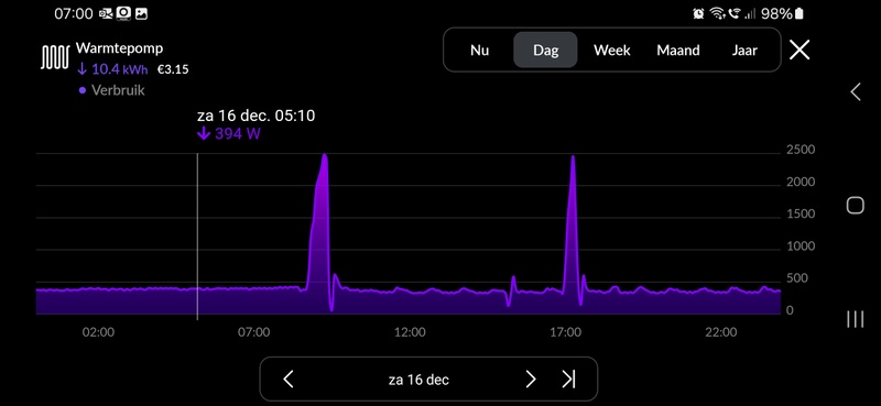

Eindelijk nog eens een dagje waarbij de PV de warmtepomp ondersteunt.
Afbeeldingslocatie: https://tweakers.net/i/oqEuZjgXxk4UeAegC97-fvD4tXA=/800x/filters:strip_icc():strip_exif()/f/image/1dbJikk1hNtnkY7HnVtJlgfr.jpg?f=fotoalbum_large

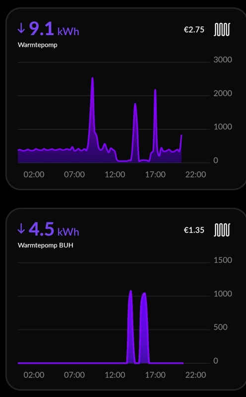

Afbeeldingslocatie: https://tweakers.net/i/gcFkCCd4-HFOiAjWlH7ZrbO8xU0=/x800/filters:strip_icc():strip_exif()/f/image/1fY7juYG87PUhjonLmRznOPV.jpg?f=fotoalbum_large
Wat is dit dan voor frats... opeens 2x buh aangeweest.
Andere dit ook toevallig? Vandaag wel erg zonnig geweest. Dus rond lunch op offset -2 gezet. Maar ik volg dit niet... waarom die buh...
Kwam target-AWT door de offset van -2 onder de 25? Zoja, min AWT op 25 zetten en je BUH probleem is weg.
Wat is de reden eigenlijk? Is de minimale temperatuur die hij kan leveren 25 graden ?

smaij schreef op maandag 18 december 2023 @ 08:01:
Dat heeft te maken met de retourtemperatuur. Stel: TA = 24 °C, Delta T = 5, dan is de gewenste retourtemp 19°C. De retourtemperatuur ligt juist minimaal een paar graden boven kamertemperatuur.
Waarom de WP dan wél begint te stoken op de BUH? Geen idee, wellicht is het een antipendel-maatregel.

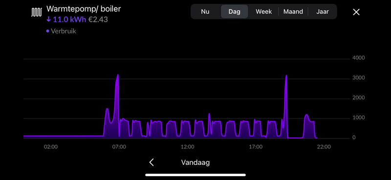

Afbeeldingslocatie: https://tweakers.net/i/7JXCgHFPDics1AJvRTpj8oJ2ouM=/x800/filters:strip_icc():strip_exif()/f/image/dO7Opz0R4UYDFtU9vwPCSAJy.jpg?f=fotoalbum_large
Dit redelijk normaal? Vroegah 900-1000m3 gas per jaar. 2017 prima geisoleerd huis. Kan bijna dec delen maar dat zit nu op 250kwh ex buh.

PCJR schreef op maandag 18 december 2023 @ 22:18:
hoe groot is je huis? vloerverwarming overal?

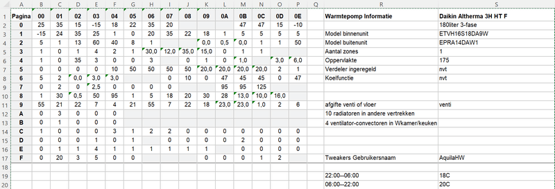

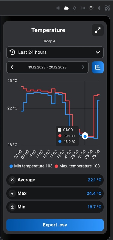

Beste mede tweakers,
Sinds dit voorjaar een All-Elektric Daikin Warmtepomp met 180liter tank.
ETVH16S18DA9W
EPRA14DAW1
Graag wil ik mijn instellingen delen en kijken of ik mooiere runs kan maken.
En vooral het wat aangenamer maken. Tussen aan en uit koelt de kamer te veel af. De Madoka lijkt een eigen wil te hebben en heeft een hysterese van soms wel 4 graden. Dat krijg ik niet echt verkocht hier....
Daarvoor moet ik inloggen maar het lukt me niet om het formulier te bewerken of de macro te starten.
Hier alvast wat instellingen en plaatjes.
Afbeeldingslocatie: https://tweakers.net/i/-vvUt_9FSAM4lwsJYKGpoQye9Kg=/800x/filters:strip_exif()/f/image/R4lR7Jx5XytPpBVgBK6HJruZ.png?f=fotoalbum_large
Afbeeldingslocatie: https://tweakers.net/i/4RFu5Lk2nxQWBQ4ZegHlccSMN-A=/800x/filters:strip_exif()/f/image/Bujm9X1DJNQW3yYc9VfGowJB.png?f=fotoalbum_large
Alvast bedankt voor tips en hulp bij het invullen en delen.
Rainesh schreef op maandag 18 december 2023 @ 22:23:
230m2, 780m3. Nieuwe situatie nu na de vsrbouwing.
Bg met 60m2 vv in 6 groepen.
1e verd met 5 rads
2e verd enkel 2 aircos wanneer nodig.

AquilaHW schreef op maandag 18 december 2023 @ 22:31:
ETVH16S18DA9W
EPRA14DAW1
Begin eens zonder die madoka. Stel in op vertrekwater strategie. Evt stooklijn later, dus eerst vaste temp. Kijk wat dat doet, eerst eenvoudig eens stabiel krijgen. En dan stap voor stap een variabele toevoegen, of aanpassen om het stabiel te krijgen.
|| Solar 7.4kwp oostwest + 850wp zuid + Deye 12K-SG04LP3-EU + 50kWh LiFePo4 || EHVX08S23EJ9W + ERGA06EAV3H ||

Voor onze WP staand model met 9 kW BUH hebben we een aparte 3-fasen groep. Is dat dan geen krachtstroom? Die 9 kW kan nooit over één fase omdat je dan boven de 16 A uitkomt.
Vandaag was ook de desinfectieprocedure weer actief en heb toevallig gekeken of alle drie de fasen ook belast werden tijdens deze procedure en dat was inderdaad het geval toen de BUH aan de slag was.
Dit was mooi te zien in de Enphase app (verbruik actuele status per fase).

Het is hier waarschijnlijk al een keer gevraagd maar wat is juist het verschil tussen je WP op vloerverwarming of fancoil unit configuratie zetten? Heb zelf radiatoren maar heb begrepen dat de delta T zo laag mogelijk moet dus switchen naar 1 van beide andere configs. Is er echt nog verschil tussen?
Siro schreef op dinsdag 19 december 2023 @ 07:54:
Volgens mij alleen de deltaT (en het instelbereik).
Dus, ik zie net dat het meer het instelbereik is;
Afbeeldingslocatie: https://tweakers.net/i/6Y2B9P6M3d7-ACmZ6QwqEEwrjrU=/full-fit-in/4920x3264/filters:max_bytes(3145728):no_upscale():strip_icc():fill(white):strip_exif()/f/image/uIFUOPIWq7m2xGaGBJB6ZDrJ.jpg?f=user_large
Afbeeldingslocatie: https://tweakers.net/i/sj13eYESqaQK5c60CvoVCc7iGRk=/x800/filters:strip_icc():strip_exif()/f/image/An4OAGtWTiqfk8MP9zitxOr3.jpg?f=fotoalbum_large

Ik draai nu bijna 6 weken op continue, met stooklijn, zonder madoka. Zie posts eerder van mijn energie verbruik in nov.
Mijn findings;
1. de radiatoren op de 1e verdp zijn zo ook lauwwarm en geven altijd wat warmte af. Als mijn wp een dag uitstaat is het best midner aangenaam op de badkamer en slaapkamers, trade-off
2. de wp trekt zo continue 300-500w aan stroom. Ik vraag me af wat efficienter is, om de dag aan en dan vol opwarmen met hoog verbruik. Of warm houden met laag verbruik continue...
3. ook de vloer op de BG is altijd lauw-warm, deze koelt gewoon geen moment af (prettig ook voor de kids)
4. de temp in de woonkamer blijft redelijk stabiel, enkel met een dag zon dan schiet het wat te ver door (logisch, er is geen feedback hierop)
Ik weet wel dat warmhouden, mits goed geisoleerd, minder energie zou kosten dan iets opwarmen steeds. Ik kan het eens gaan proberen om over te schakelen naar +medoka sturing. Is ook lastig meten denk ik, wat nu efficienter is. Comfort-wise merken we denk ik snel genoeg...
Hysterese setting medoka [9-0C] is enkel op 1,0 graad te zetten via de settings-mmi-matrix toch op de binnenunit?

Als ik dan punt 2 lees; dan komt het erop neer dat het fijn is om lange runs te maken. OK, dus een continue run is heel lang, een run van een maand, prima dan toch, of? Hoe draait het nu bij jou @MajaMestreech
Dat was een oude reactie van vorig jaar :-). Inmiddels weer wat ervaringen rijker. Na de laatste update 7.03 de MODULATIE op AAN gezet met een MAX MODULATIE van 5 graden. Een week op continue aangezet en de WP kon dit goed regelen. Bij een setpoint 20 graden schommelde de temperatuur tussen 20.3 en 20.8 graden. Verbruik was tussen 12 - 20 kWh per dag.
Daarna toch maar weer nachtverlaging toegepast om verschillende redenen:
1. 8 uur WP uit is toch alweer een besparing van 4 - 6 kWh per dag.
2. De WP staat niet 4 maanden per jaar continue aan, dus minder slijtage aan alle mechanische onderdelen.
3. Geluid buitenunit was bij continue draaien niet hinderlijk hoorbaar (staat boven onze slaapkamer op het dak), maar toch prettiger zonder.
4. 's nachts is het kouder dus hoger verbruik.
5. Bij 22:00 uitschakelen koelt het huis nauwelijks af en indien de WP om 5.30 uur weer aangaat, merk je nauwelijks verschil in comfort.
6. Doordat nog steeds modulatie aan staat zie ik niet dat de WP veel harder gaat werken en verbruiken aan het begin van de dag. Het is om 5.30 uur nog kouder, dus gaat hij wat hoger in de stooklijn zitten. Ik heb wel weer het middelen van de buitentemperatuur op 24 uur weer uitgezet.
Zijn er dan geen nadelen? Jawel:
1. Om een tijdsschema in te stellen kun je alleen op hele graden. Eerst had ik overdag 20 graden en 's nachts 19 graden. Echter om de WP weer aan te laten gaan, dient het af te koelen tot 19.5 graden of lager, wil de Madoka de WP aan laten schakelen (stom ding >:) ). Dus ik heb nu voor overdag een setpoint in het tijdsschema ingesteld van 21 graden.
2. Door puntje 1 wordt het eigenlijk iets te warm (21.5 graden) maar dat vindt vrouwlief niet erg.
3. Door puntje 1 is het verbruik wellicht iets hoger, echter heb ik nog niet kunnen vastleggen. Ik heb niet zo'n mooie monitoring en met de wisselende temperaturen is dat moeilijk meten met alleen het verbruik van de WP zelf.
Mijn ervaring is dus het beste met de installatie op Bediening = Kamerthermostaat zetten, modulatie AAN en als je stooklijn al laag genoeg is ingesteld dan werkt de Daiking Altherma 3 prima. Na 2 jaar uiteindelijk toch zeer tevreden. Ik zal een totaal jaarverbuik hebben van zo'n 2500 kWh, dat is dus verwarmen, koelen en SWW tank van 300L. De installateur voorspelde een verbruik van 3000 kWh en daarvoor zijn voor 3000 WP aan zonnepanelen geinstalleerd.

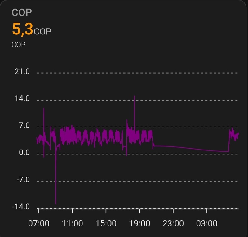

Nice, ook weer goed om te horen dit. Ik ga wellicht eens met de madoka proberen.
Wat comments;
- heb je geen hw energy ofzo om mooie grafiekjes te tonen van het verbruik?
- hoeveel gas per jaar was voorheen je verbruik?
- of 1 maand lang draaien, of elke dag 2x aan en uit -> wat is meer slijtage? ;)
- ik ben benieuwd naar je kwh grafiek van 05h00-10h00 bij jou, zeg maar hoe hoog de inschakelpiek/vermogen is en hoe lang het duurt voordat de wp weer op laaglast (300-400w) loopt
- welke setting heb je nu voor middeling van de buitentempsensor? (12h lijkt me shit want dan stelt ie smorgens zijn stooklijn in op het zeer lage gemiddelde temp van de afgelopen nacht, en rond lunch (veel te laat) trekt dat wat bij. Ik denk dat UIT of 24h de enige bruikbare settings zijn?
- heb je een plaatje of foto van je stooklijn?
- wellicht als je 15min hebt de settings updaten in de sheet? :>
- 9-0D (als ik goed herinner) is de hysterese vand e madoka, staat die op 1,0?
- verhoging rond 0 graden buiten, hoe staan die settings?
Verder heb ik je komende tijd nog wel nodig :) (Vanuit Eijsden gelukkig dichtbij ;) )

Toevallig gisteren ook nachtverlaging weer aangezet omdat dat toch wat efficiënter lijkt. Om de efficiënt te vergelijken heb ik het E-verbruik (uit het wp menu) gedeeld door de graaddagen.
Mijn ervaring is dat modulatie best prima werkt maar bij buiten temperaturen boven de 5 door schiet. Setpoint is 20 graden, maar hij zit vaak tegen of over de 21 graden. Hopelijk dempt een paar uurtjes uit dit doorschieten dan.
Je opstart probleem zou je kunnen verhelpen door maar korte tijd de temperatuur op 21 zetten en daarna weer te verlagen naar 20.

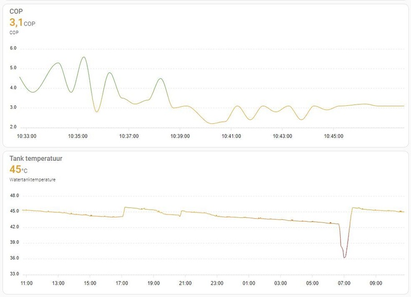

T gaat ook om de opstartkosten weer in de ochtend (c.q. opstartverbruik). Als hele nacht doordraaien 6kwh kost, ok.
Maar hele nacht uit en dan 3 uur in de ochtend op 3kw stoken om weer op temperatuur te komen, dan zit je daar ook aan, en al erover zeg maar. :P
Ik ga het uitproberen. Wat betreft slijtage laat ik dat verschil even buiten beschouwing.
-> doet de madoka ook bepalen dat de aanvoertemp (stooklijn) hoger moet? Dus bij veel delta tussen gewenst en huidig, hogere aanvoertemp? of is het gewoon aan-uit signaal vanuit madoka en de wp doet de rest onafhankelijk van het verschil tussen ruitme temp en ingestelde madoka temp...

PCJR schreef op dinsdag 19 december 2023 @ 14:01:
Zo hoog opstoken zal 'ie niet zo snel doen, zie opmerking hieronder.
Als je modulatie aan hebt staan dan maakt het wel uit wat de Madoka temperatuurinstelling precies is: als de afstand naar de werkelijke temperatuur groter is kan (tot het maximum van de modulatie) de stooklijn verhoogd worden.
Ik heb nog nooit gezien dat dit erg veel hoger ging, minder dan 1 graad toen de huistemperatuur 2 onder de instelling zat. Die ietsje hogere stooklijn zal dan ook niet voor volle kracht compressor zorgen, hooguit een stapje hoger dan anders.

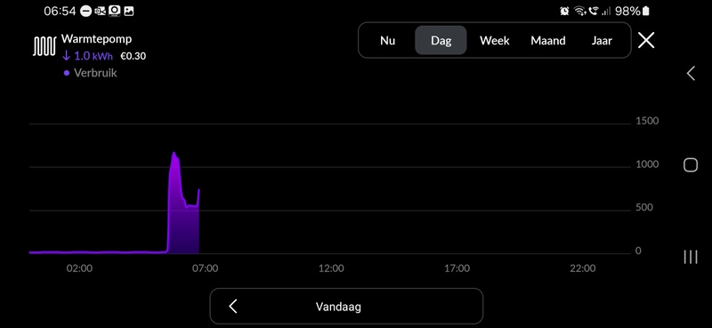

Bedankt voor je reactie. zie hieronder mijn reactie.
Wat comments;
- heb je geen hw energy ofzo om mooie grafiekjes te tonen van het verbruik? Ja, als P1 maar met 2 EV's worden de grafiekjes van de WP aardig vertroebeld.
- hoeveel gas per jaar was voorheen je verbruik? 1350 m3
- of 1 maand lang draaien, of elke dag 2x aan en uit -> wat is meer slijtage? ;) : bij mij dus 16 uur aan, 8 uur uit, dus 1 keer aan en 1 keer uit. Ik heb altijd geleerd dat alles wat mechanisch is slijt en dus kapot kan gaan. Bij de warmtepomp denk ik hierbij aan de pomp en de ventilator op de buitenunit.
- ik ben benieuwd naar je kwh grafiek van 05h00-10h00 bij jou, zeg maar hoe hoog de inschakelpiek/vermogen is en hoe lang het duurt voordat de wp weer op laaglast (300-400w) loopt : Zie Hier:
Afbeeldingslocatie: https://tweakers.net/i/zDADSBttaJT3PjbT-5iesI2d1rQ=/x800/filters:strip_icc():strip_exif()/f/image/MVD4yu3En3r8ckpdx3SSrkv2.jpg?f=fotoalbum_large
- welke setting heb je nu voor middeling van de buitentempsensor? (12h lijkt me shit want dan stelt ie smorgens zijn stooklijn in op het zeer lage gemiddelde temp van de afgelopen nacht, en rond lunch (veel te laat) trekt dat wat bij. Ik denk dat UIT of 24h de enige bruikbare settings zijn? : toen ik de WP 24 uur had aan staan had ik 24 uur ingesteld, nu met nachtverlaging UIT gezet. Ik wil niet de lage nachttemperatuur meenmen in de stooklijn.
- heb je een plaatje of foto van je stooklijn? Gewoon bij 18 graden buitentemperatuur op 28 graden en bij -2 buitentemperatuur op 33 graden.
- wellicht als je 15min hebt de settings updaten in de sheet? :> hmmm .. waar staat die ook alweer??
- 9-0D (als ik goed herinner) is de hysterese vand e madoka, staat die op 1,0? Ja, kan niet lager, is trouwens parameten [9-0C]
- verhoging rond 0 graden buiten, hoe staan die settings? Uit, flauwekul als je de begeleidende tekst bij het ? leest. Als er sneeuw op je dak ligt...pfff
Verder heb ik je komende tijd nog wel nodig :) (Vanuit Eijsden gelukkig dichtbij ;) ) Top,
Edit: Nu ik het plaatje met verbruik van gisteren bekijk, vraag ik me af of toch niet beter is om de buitentemperatuurmeting weer te middelen naar 24 uur. Blijkbaar was het gisteravond redelijk afgekoeld waardoor het verbruik omhoog ging naar 2 kWh en zelfs 3 kWh per 2 uur. hmmmm

Mooi haha, is fijn zo elkaar helpen en zo alles finetunen 8)
- Ik bedoel meer dit, hier kun je beter zien wat de unit doet, maar zoiets kun je niet toveren natuurlijk zonder metertje, begrijpelijk.
Afbeeldingslocatie: https://tweakers.net/i/bfbROworhdX3Md5_YlA7WXSB4PE=/800x/filters:strip_icc():strip_exif()/f/image/ZafEQBwBmBFQyww8Okuc27dW.jpg?f=fotoalbum_large
Ik kan tzt wel een plaatje weer maken met madoka+ nachtverlaging.
Dan stel ik in 21graden, en 23h00-05h00 20graden.
- gemiddelde timing buitensensor zet ik dan ook uit
- hysterese check ik even
- verhoging rond 0 staat uit en laat ik uit
- modulatie check ik, nu uit meen ik, wellicht max 1graad dan om mee te beginnen
scheet: https://docs.google.com/s...TQMqI/edit#gid=1430368493

Klopt. 22 op medoka is ook in realiteit iets boven 21. En het is ook stukje comfort, lekker warme vloer hele dag door :)
Net wakker, eerste ervaring: werd om 5h30 wakker van het stromingsgeluid. Heel even maar gelukkig. 5h30 was wissel van 19 naar 24 graden in het schema. Setting pompbeperking doet volgens mij ook niks aan de startupflow de eerste minuten, helaas.
De sensors aan de retour vloerverwarming;

En de stille lijn vannacht:
Afbeeldingslocatie: https://tweakers.net/i/W5BULBA-33kl05mMdg32gCK8a4w=/800x/filters:strip_icc():strip_exif()/f/image/5q7otRoNY0AHDmboKguGhm3c.jpg?f=fotoalbum_large
Ochtend piek is aan 1200w, maar wel kort:
Afbeeldingslocatie: https://tweakers.net/i/HNLk2I056TrfIBBuhDnROgvrb1U=/800x/filters:strip_icc():strip_exif()/f/image/GbFBRG45U3Xsg9P1kvrxA3eJ.jpg?f=fotoalbum_large
2 dagen terug ofzo, met hele nacht aan, a 400w is het verbruik van 23h-5h30 is 2.6kwh.
Afbeeldingslocatie: https://tweakers.net/i/cWPPywyHrR720tSZTW8b-uqyjhI=/800x/filters:strip_icc():strip_exif()/f/image/UtyDeXWKEK6FkeKrIGr597Fe.jpg?f=fotoalbum_large

Sinds vorige week heb ik voor het meten van het verbruik van de WP, 3 homewizardmeters geinstalleerd. 1 voor de binnen en buitenunit, 1 voor de boosterheater van de WW tank en 1 voor de Backupheater.
Nu zie ik dat bij de huidige buitentemp. sinds gisteravond de backupheater (een klein beetje) aan het meedoen is, maar inmiddels wel 0,6kWh verbruikt heeft. Hij vraagt continue ongeveer 50 Watt, nu ook nog. De inschakeltemp. voor de BU heater staat op - (min) 6 ingesteld, dus feitelijk zou die niks mogen doen. Het is ook vrij plotseling zonder aanwijsbare reden gebeurt gisteravond.
Iemand een suggestie waar dit aan zou kunnen liggen en hoe op te lossen?Afbeeldingslocatie: https://tweakers.net/i/zmah7SOn59kDekie9Zb_gtpT3lI=/800x/filters:strip_icc():strip_exif()/f/image/W64nUyv87HJhuMb9t4eODMea.jpg?f=fotoalbum_large

Zoals je ziet is 1 van de radiatoren boven ook niet echt warm met deze lage lwt. Ik heb fans eronder gemaakt om nog iets van afgifte te hebben. Boven de 29 a 30 lwt merk je meer van de rads op de 1e verdp.
Afbeeldingslocatie: https://tweakers.net/i/-9K3MmF6mRdg6iQMnvCShZrT7PY=/800x/filters:strip_icc():strip_exif()/f/image/eyZEDQIBpS59pRXL5BArZdTz.jpg?f=fotoalbum_large

Data momenteel:
Afbeeldingslocatie: https://tweakers.net/i/s-o8NWZwbtgHWDagdSMoTUx9cqc=/full-fit-in/4920x3264/filters:max_bytes(3145728):no_upscale():strip_icc():fill(white):strip_exif()/f/image/qCksrDNDOvvQwWuIx2NCuEur.jpg?f=user_large
Afbeeldingslocatie: https://tweakers.net/i/yAfp8ZWi13psGh1rBwr-nw_W5I4=/800x/filters:strip_icc():strip_exif()/f/image/3mWYug1tHZhKDO2lG8DSG9qj.jpg?f=fotoalbum_large
Afbeeldingslocatie: https://tweakers.net/i/H82PwClWSzSXG5nL-nNVen_lTAg=/800x/filters:strip_icc():strip_exif()/f/image/jWbCvAtbbAQYvfqj9N7cyaAu.jpg?f=fotoalbum_large
Afbeeldingslocatie: https://tweakers.net/i/R92PS3TMGJNBd6BKLV9d1VysEm0=/full-fit-in/4920x3264/filters:max_bytes(3145728):no_upscale():strip_icc():fill(white):strip_exif()/f/image/yVk4VgKJARRrOk2qaQ0C6MA3.jpg?f=user_large
-> vraagje, wat is de operation status heating+DHW? Ik meen dat toch enkel heating kan zijn, OF tapwater... :?
