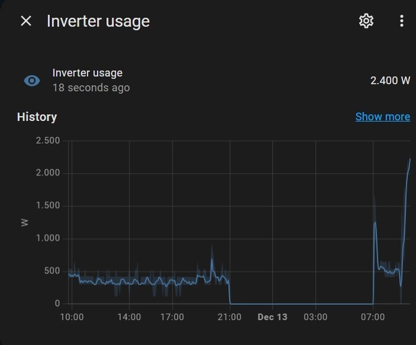

Goedemorgen
Ik heb vaker op dit forum gelezen over het "onrustige" gedrag van de buitenunit qua opgenomen vermogen. Ook zijn er mensen die een "strakke" lijn hebben. E.e.a. is natuurlijk ook afhankelijk van de update interval van de metingen. Echter zie ik ook dat mijn inverter de hele dag door blijft schommelen, terwijl ik zou denken dat e.e.a. toch wat geleidelijker zou moeten gaan. Iemand enig idee? Ik hanteer een delta t van 4 en een passende stooklijn voor mijn woning, overshoot op aanvoertemp staat op +4.
Afbeeldingslocatie: https://tweakers.net/i/dlmsUPbDBlwXt6IzNC9iwQ3Z30w=/full-fit-in/4920x3264/filters:max_bytes(3145728):no_upscale():strip_icc():fill(white):strip_exif()/f/image/z7kRuOePIhg0FI6SUTyCR2p5.jpg?f=user_large
Verder merkte ik sinds vandaag dat de unit geen zin had om de tank te gaan opwarmen bij ingestelde warmhoudtemperatuur - hysterese. Programma in app is in dit geval "uit", hetgeen zou moeten overeenkomen met "warmhouden". Heb het programma even handmatig op "comfort" moeten zetten om de warmtepomt te laten ontwaken. Iemand enig idee?

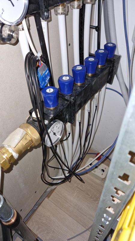

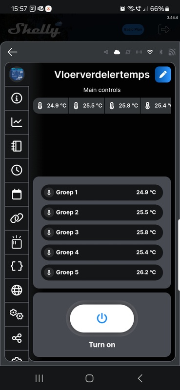

  • Rainesh
  • Laatst online: 21:15
Ik zou wat buis isolatie omheen doen zodat ze geen warmte van de andere buizen registreren. Kost iets van 50 cent bij de bouwmarkt.
Finetunen gaat wel even duren, het duurt namelijk een paar uurtjes soms voordat je echt de effecten gaat zien.
Rainesh schreef op donderdag 14 december 2023 @ 08:49:
Zit wat in, maar de omgevings temp is stabiel en bij alle buizen op 10cm van elkaar natuurlijk gelijk. Die 0.1 graad dat er af of bij komt maakt voor de onderlinge verschillen natuurlijk niks uit :>
Het leuke (klote) is, is dat groep 1.4 bij mij verkeerd om is aangesloten. Deze groep is een deel 10hoh voor de pui en dan 15hoh onder de salontafel. Warm gaat nue erst door de 15hoh en dan de 10hoh. Dat moet natuulijk andersom. Ze hebebn de aanvoer en retour weer omgewisseld... professioneel bedrijf inschakelen roept iedereen dan.
Ook voor het loodgieterswerk is mijn conclusie weer achteraf; had ik t maar weer zelf gedaan en die Rehau tang van 3000 euro zelf gekocht, was t goedkoper en beter geweest. Triest tegenwoordig :F

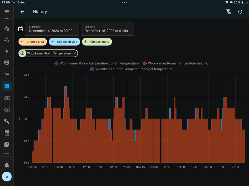

  • edautz
  • Registratie: November 2015
  • Laatst online: 06-10 22:44
edautz
Meten is weten.
De eerste resultaten zijn prima. Eindelijk moduleert de WP zoals het zou moeten. Door de nieuwe integratie en bijbehorende automatisering binnen HA schommelt de termperatuur tussen de 19.9 en de 20.1 met af en toe een uitschieter naar 19.8 en 20.2.
Afbeeldingslocatie: https://tweakers.net/i/kIAT3gWONehW78BPLwSN3RN-C-A=/800x/filters:strip_exif()/f/image/yxYgc7wyvGtR0lruMImuG8T5.png?f=fotoalbum_large
Combi beeld van ruimte temp en stooklijn offset.
Let hierbij niet op de eerste opstart vanaf 19.6 graden naar 20 graden. Ik zou de maximale offset voor deze situatie nog kunnen beperken.
Detail kamertemperatuur:
Afbeeldingslocatie: https://tweakers.net/i/T-Bjq9g440dAY91piKNNbY97CzA=/800x/filters:strip_exif()/f/image/0hYXFElj3nRjV0CD5riPLt29.png?f=fotoalbum_large
Detail offset:
Afbeeldingslocatie: https://tweakers.net/i/fbn-sPe5UCWIKiTqnHLaUjLrV08=/800x/filters:strip_exif()/f/image/ZwL5aIf4VUxL0hDTabqNEg06.png?f=fotoalbum_large
Ik zie dat de offset veel meer schommelt om een constante kamertemperatuur te borgen, dan ik verwacht had.
Door deze oplossing blijft de WP zich aanpassen aan wisselende omstandigheden doordat HA het setpoint om het half uur kan aanpassen afhankelijk van de ingestelde temperatuur en gemeten temperatuur. Moet nog meer ervaring opdoen voor de langere termijn en als het echt koud wordt. Maar het ziet er naar uit dat een weersafhankelijke stooklijn toch niet tot een ideale situatie leid en dat een stooklijn eigenlijk maar een primitieve vorm van sturen is waarin de dynamiek ontbreekt. Ik heb een aantal keer modulatie getest, maar daar bleek dat de WP niet stopt bij de ingestelde temperatuur + 0.5, zoals velen in dit forum hebben mogen meemaken. Als deze ervaring blijft voortduren ben ik na 1 1/2 jaar eindelijk tevreden met mijn WP.
[ Voor 4% gewijzigd door edautz op 15-12-2023 23:32 ]
En er lekker warmpjes bij zitten.
  • Technician-
  • Laatst online: 06-10 19:25
edautz schreef op vrijdag 15 december 2023 @ 23:22:
Detail offset:

Voor de geïnteresseerden, heb ik sinds gisteren op basis van het bovenstaande een HA automatisering actief die op basis van de kamertemperatuur de offset van de WP ieder half uur checkt en indien nodig naar beneden of naar boven bijstelt. Hierbij zijn een aantal checks ingebouwd die een plotselinge fluctuatie van de kamertemperatuur mitigeren en in te spelen op situaties waar de WP op minimaal vermogen draait.
Eerste bevindingen zijn positief.
Denk hierbij de fluctuaties van de afkoeling van het huis door zon, wind en wisselende belasting door extra radiatoren die bijgeschakeld worden, te kunnen mitigeren. Zodat de WP continue blijft draaien en alleen in de situatie van de minimale belasting de kamertemperatuur onvermijdelijk gaat oplopen en uiteindelijk op ingestelde temperatuur + 0.5 gaat uitschakelen.

Kon het niet laten om alsnog een beetje te finetunen.
Nu blijf ik er van af.........hier kan ik wel mee leven. Groep 5 blijft altijd een beetje achter omdat het bij mijn achterste pui ligt.
Afbeeldingslocatie: https://tweakers.net/i/bf-IvMayLXSLZuxabPL-Brm6pxw=/full-fit-in/4920x3264/filters:max_bytes(3145728):no_upscale():strip_icc():fill(white):strip_exif()/f/image/UH8EBvXw4e7fUZWYn8NaXdtd.jpg?f=user_large
Als dit stabiel blijft dan ga ik de groepen van de 1ste en 2e etage inregelen.
