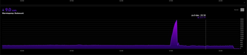

Ik weet niet hoe ik moet verklaren hoe dit kan, dus ik probeer het hier maar eens.
Water wordt opgewarmd tot 48 graden hier. Wanneer het is gezakt tot 45 graden, dan wordt het weer opgewarmd tot 48 graden, etc. Ik weet dat de pomp elke 15 min de temperatuur lijkt uit te lezen/door te geven aan Home Assistant.
Wat ik zie:
Afbeeldingslocatie: https://i.imgur.com/ncBsZGp.png
Je ziet dat de temperatuur 45 graden wordt (groen), en 15 min later is de temperatuur weer 48 graden. Dus die 3 graden bij verwarmen gaat behoorlijk rap (groen in onderste grafiek). Dit is wat ik gewend ben, als de temperatuur afkoelt zonder dat er veel warm water (bv douchen) gebruikt werd.
Echter, wat me dus net opviel is dat het water 45 graden werd rond 17.34u. Het verbruik schoot omhoog want 45 graden = bijverwarmen. Vervolgens zie ik echter dat een kwartier later (dus 17.49u) dat het water ineens 44 graden is. Dat is raar, want er werd geen warm water verbruikt, en normaal gesproken verlies ik ongeveer 0,3 graden per uur aan watertemperatuur. Let wel, die 1 graad verlies was dus tijdens het verwarmen, immers, op dit moment was het verbruik al hoog. Maar vervolgens heeft ie ook van 17.34u tot 18:11 aan een stuk door 3 kW vermogen lopen te trekken om die 4 graden (van 44 naar 48) te verwarmen.
Dus voor 3 graden erbij gebruikt ie normaal grofweg een kwartier, maar nu heeft ie voor 4 graden meer dan een half uur nodig?
Mij lijkt dat raar, maar ik kan niks bedenken hoe dit kan gebeuren? Voor de rest stond de pomp uit, want door de gestegen temperatuur buiten had ie binnen zijn doeltemperatuur behaald, dus die stond al vroeg in de middag niks meer te doen.

Ik heb dus zaterdag mijn WP op zn laagst gezien. Weggaande temperatuur was toen 28 graden.
Afbeeldingslocatie: https://tweakers.net/i/ZYqvay1EcYoVKc_saO9LiKFaze8=/800x/filters:strip_icc():strip_exif()/f/image/PBmFP3u8tFxDQNfqdvyl3CB4.jpg?f=fotoalbum_large

Ik heb een 6KW warmtepomp.
TA staat met deze temperaturen ook zo rond de 28
Op 15.00 start de dagelijks geplande Tapwater run.
Afbeeldingslocatie: https://tweakers.net/i/2G_VOW2ZH-teE25YPDnsd3hFiR8=/800x/filters:strip_exif()/f/image/clbDg8Kqj0MUv0BudYiAtFuM.png?f=fotoalbum_large

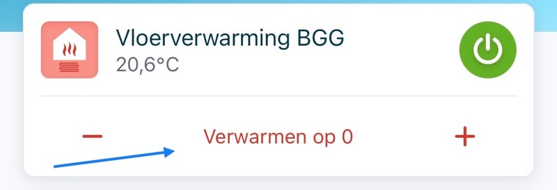

Mijn ONECTA app geeft ‘opeens’ (?) “verwarmen op 0” weer ipv de thermostaat stand (madoka)
+ en - hebben wel invloed op de thermostaatstand (zichtbaar op scherm madoka en app na kiezen verwarming).
Hoe krijg ik daar de thermostaat stand weer zichtbaar??
Afbeeldingslocatie: https://tweakers.net/i/vtDLT5xfxZUWlUCtmyUcOH8ltvw=/800x/filters:strip_icc():strip_exif()/f/image/sXiyyJVw2Empk9zl4JLWMgEn.jpg?f=fotoalbum_large

Teejbeej schreef op maandag 11 december 2023 @ 17:01:
Hier precies het zelfde, sinds vanmiddag.

brugk000 schreef op maandag 11 december 2023 @ 18:25:
Als ik dit aanklik komt de thermostaat
Ik heb inmiddels getracht dit op te lossen, zonder succes…
Heb binnen- & buitenunit compleet van de stroom gehad voor een reset, zonder resultaat.
Al mn instellingen nagelopen, maar daar mankeert het niet aan. (Leek samen te vallen met een gewijzigde instelling van de SWW tank, deze stond op ‘warmhouden’ maar ik heb er een programma aangehangen in met de stand ‘gepland + warmhouden’…. Heb dit dus eerst weer teruggezet naar alleen warmhouden maar de app bleef het vreemde beeld geven.
De weergave is ook zo onlogisch als wat:
Indien je op - of + klikt, dan wijzig je de thermostaat instelling (zichtbaar op madoka en in de app als je vanaf het thuisscherm doorklkikt naar de thermostaat weergave. De ‘0’ blijft gewoon staan.
Ga je echter naar verwarming, instellingen en dan naar geavanceerde bedieningen, dan krijg je de offset-balk welke je kan verschuiven (+ / - 10) Indien je deze offset wijzigt, zie je dat terug in het thuisscherm van de verwarming: de ‘verwarmen op 0’ is dan gewijzigd in ‘verwarmen op <de waarde welke je hebt ingesteld op de offset balk>.
Dus… de + en - wijzigen (nog steeds) de thermostaat temperatuur (al zie je dat pas in het 2e scherm (thermostaat scherm). En de ‘0’ lijkt dus de offset waarde te zijn… die je dus niet met de + en - wijzigt maar in het offset scherm.
Indien er meerdere gebruikers zijn welke dit nu hebben zal het vermoed ik aan de Daikin kant liggen (al zou daar dan een app-update als onderliggende oorzaak voor zijn? Heb ik niet gezien…)
Iemand een (andere) verklaring, of beter: een oplossing?
Edit: gecheckt maar er is geen app-update geweest…
Dan ligt het aan de Daikin kant?
SmartGuyz schreef op maandag 11 december 2023 @ 18:19:
En hier ook… bijzonder.

Nou, de meldingen lopen blijkbaar binnen….
Dan stop ik ook met me het hoofd er over te breken ;-)
Er vanuitgaande dat het ‘vanzelf’ weer opgelost gaat worden… (?)
