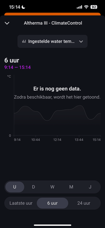

Heeft er iemand een voorbeeld van zijn/haar stooklijn heel toevallig?
Ik heb een stooklijn staan (van de vloerverwarming) dat die met deze temperaturen op de 25 graden moet blijven zitten, maar volgens de ONECTA app zit ik op 49 graden... Waardoor ik tot 35kWh per dag verbruik.

Landon schreef op woensdag 6 december 2023 @ 15:23:
Dat is per huis anders, maar ik heb ook enkel vloerverwarming en ik heb:
35 bij -20 en 25 bij 18
Daarmee hou ik het tot nu toe 20 graden in huis met een aangenaam stroomverbruik.
Waar kun jij die temp. in de Onecta app uitlezen? Volgens mij heb ik dat niet. kan het wel bijstellen met -/+10.
Dan is de vraag vooral waarom jouw systeem 49 wil - staat hij bv op AWT-absoluut ipv AWT-stooklijn?

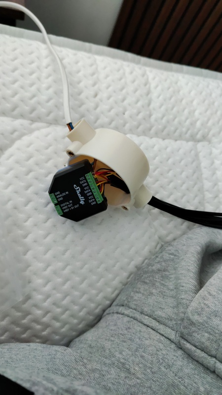

  • Rainesh
  • Laatst online: 10-08 13:25
Binnenkort ook eens mijn delta van 4 naar 3 doen en een lagere stooklijn.
Eerst begane grond inregelen. Heb m'n speelgoed binnengekregen.
Afbeeldingslocatie: https://tweakers.net/i/qxbU9cUTnvisfDecShtyLOGrQ40=/x800/filters:strip_icc():strip_exif()/f/image/6MrFzksCIe0OEKqZmhvXgFpN.jpg?f=fotoalbum_large
Afbeeldingslocatie: https://tweakers.net/i/amOjvsrQts2C4aKs16tmMdZDOdQ=/x800/filters:strip_icc():strip_exif()/f/image/RmMnFPsP6mhWXNVw91Qz9Fjm.jpg?f=fotoalbum_large
Afbeeldingslocatie: https://tweakers.net/i/ak7qkH1lUe1aYchEH_GpoMo4a3M=/800x/filters:strip_icc():strip_exif()/f/image/4eWKjsh2H11aMZJoHR44l422.jpg?f=fotoalbum_large
Afbeeldingslocatie: https://tweakers.net/i/Jad6Ol2Hof_3mHbF-PLcquvBJzE=/x800/filters:strip_icc():strip_exif()/f/image/reBOcMSf73JMce65HBkrvNUX.jpg?f=fotoalbum_large
Nu proberen mijn retourtemperaturen gelijk te krijgen. Groep 5 is het verst van verdeler en groep 1 dichtstbijzijnde.
Ben benieuwd of dit effect heeft op WP pomp
[ Voor 23% gewijzigd door Rainesh op 06-12-2023 20:29 ]
  • smaij
  • Laatst online: 21:42
Rainesh schreef op woensdag 6 december 2023 @ 20:27:
Hoeveel kan je er op 1 shelly kwijt ?
  • Rainesh
smaij schreef op woensdag 6 december 2023 @ 20:31:
Max 5. Het is een Shelly Plus 1 icm Shelly Plus Addon
[ Voor 12% gewijzigd door Rainesh op 06-12-2023 20:32 ]

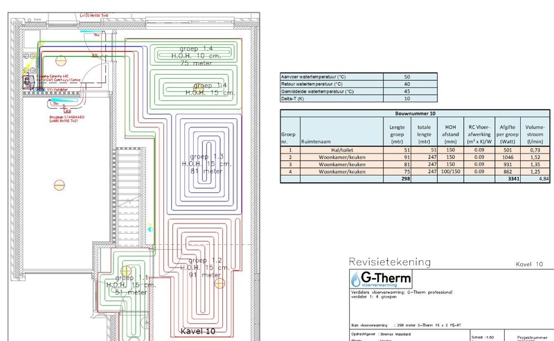

Zit er bij de altherma 3 met vloermodel ergens een instelling waardoor voorraad sneller opgewarmt kan worden met hulp van de backup of waardoor tapwater en verwarming tegelijk opgewarmt wordt?
Merk nu het kouder wordt dat de sww runs met ca. 1,5 uur er voor zorgen dat de temperatuur in huis toch flink daalt.
Pascal P schreef op woensdag 6 december 2023 @ 15:47:
Als je op vaste aanvoertemp stuurt, zonder medoka en zonder stooklijn dan kun je 0 +- enzo doen in Onecta, maar als je op verwarming klikt zie je bovenin de buiten temp, medoka temp en de leaving water temp.
Afbeeldingslocatie: https://tweakers.net/i/PcHbjB5eJIg1wSXbv5-JaFsjsF0=/x800/filters:strip_icc():strip_exif()/f/image/YIByYVmGVhLlwkg1TzgmFjkw.jpg?f=fotoalbum_large
[ Voor 30% gewijzigd door PCJR op 06-12-2023 21:05 ]

  • Teejbeej
  • Registratie: November 2019
  • Laatst online: 08-08 19:31
Teejbeej
EBVH11S23DJ9W & ERLA11DAW1
Rainesh schreef op zondag 3 december 2023 @ 22:12:
Ik heb mijn Daikin ook gekoppeld aan mijn Homey en daar kan ik ook weggaande temperatuur zien.
vlakke lijn is 29 graden.
Heb Homey ook draaien inmiddels (pro versie zonder extra hardware)
Maar waarom blijft deze waarde leeg?: (app draait inmiddels 3 dagen)
Afbeeldingslocatie: https://tweakers.net/i/YCiFqc_hxsZJu2sX_kQ0StTBSDA=/x800/filters:strip_exif()/f/image/pKA0R2o7MQ8JfEWx7Eqcm4WE.png?f=fotoalbum_large
  • Rainesh
Teejbeej schreef op woensdag 6 december 2023 @ 21:22:
Maar waarom blijft deze waarde leeg:
Dat blijft ook leeg bij mij.

  • kepler
  • Laatst online: 12:37
WillumC schreef op woensdag 6 december 2023 @ 23:41:
Vraag, binnenkort komt de Daikin installateur hier voor onderhoud. Zouden jullie de esp altherma hardware laten zitten of verwijderen? Dit bijvoorbeeld in verband met garantie etc.
Iemand hier al ervaring mee hoe hier tegenaan gekeken wordt door installateurs?
Opzich namelijk een interessant onderwerp om met de installateur over te hebben ivm het inregelen van dit type systeem.
Ik heb hem eruit gehaald toen Daikin langs kwam voor een garantie kwestie, het is letterlijk 5 min werk en voorkomt gezeik.
Ze gebruiken dezelfde poort om de pomp uit te lezen, dus dat kan een mooi haakje zijn om een gesprekje te beginnen :D

Interessant filmpje over het inregelen van de vloerverwarming via de flow op de verdeler met behulp van een warmtebeeldcamera.
https://www.youtube.com/watch?v=4LQodaggvYQ
Heeft iemand hier ervaring mee en maakt het veel uit voor het verbruik/efficiënt verwarmen?
Nu wordt in het filmpje gesproken over een verdeler zonder pomp. Zou dit ook werken indien er wel een pomp in de verdeler zit?
[ Voor 4% gewijzigd door MajaMestreech op 07-12-2023 11:38 ]

MajaMestreech schreef op donderdag 7 december 2023 @ 11:38:
Dit is juist waar ik mee bezig ben. Zie paar posts terug met meten van retourtemperaturen
[ Voor 24% gewijzigd door Rainesh op 07-12-2023 11:44 ]

- shelly Plus 1
- shelly plus addon
- 5x DS18B20 sensoren (aliexpress)
Ik heb ook een warmtebeeldcamera maar dan zit ik heel de tijd in de trapkast te richten en meten. Met dit kan ik het beter en langer meten.
Resultaten ga ik uiteraard posten.

Je kunt max 5 sensoren aansluiten op een Shelly Addon.

Rainesh schreef op donderdag 7 december 2023 @ 12:03:
- shelly Plus 1
- shelly plus addon
Ik heb recent hetzelfde gedaan om duidelijk te krijgen dat mijn 3-wegklep lekte. Werkt perfect.
NB: ik heb een esp32 board gebruikt met ds18b20 sensoren. Vanuit esphome en homeassistant werkt dit ook perfect. https://esphome.io/compon...ighlight=temperature+ds18
Kosten voor dit alles zijn te verwaarlozen als je het bij de grote Chinese webwinkel besteld. Voor een setje met 5 sensoren blijf je onder de 10e.

Eerste resultaten na wat metingen en groepen knijpen.
Ik zit eraan te denken om dT3 te proberen, staat nu op 4 nog. Afbeeldingslocatie: https://tweakers.net/i/qZWs8voKz3578ihNWpq0N6q5w5w=/x800/filters:strip_icc():strip_exif()/f/image/zobbchIPZVNfXifS6Dgd7U1i.jpg?f=fotoalbum_large

Betreft een vrijstaand huis met Jaga LowH2O radiatoren.
De Altherma heeft 12 kW buitendeel, 100 liter buffervat. Tevens sanitair buffer van 300+ liter.
Comfort (en verbruik ?) wordt behoorlijk beïnvloed door defrosts van ongeveer elf minuten.
De flow-switch staat nog even langer "verkeerd om", zo'n vijftien minuten totaal.
Voordat de aanvoertemperatuur dan weer bij het setpoint is duurt wel.
In een grafiek ziet dat er zo uit:
Afbeeldingslocatie: https://tweakers.net/i/oeQDfvT0V1EAI3fH9os_-GaFbSw=/800x/filters:strip_exif()/f/image/1ByIq6ic7044MY6mA5WwMU3w.png?f=fotoalbum_large
Is het mogelijk om de backup heater de defrost te laten doen, zo ja hoe dan ?
Of zijn er wellicht andere efficiënte oplossingen ?
