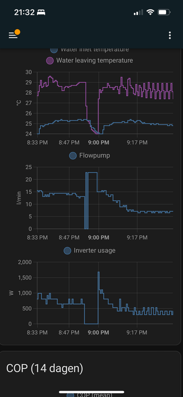

Goedenavond!
Vraagje mijn warmtepomp draait lekker zuinig. Beneden lekker warm. Heel fijn, maar de flow is zodanig laag dat de radiatoren boven niet lekker doorlopen. Dus boven koud met jagra’s en boosters erbij. De flow is 6/7 bij rustig draaien. Maar ik heb boven 11 nodig om de radiatoren goed te laten meedraaien.
Instellingen nu.
Pompbeperking 80%
Moduleren ja - 8
Overregeling 4
Pomp op vraag
Warmtelijn zo ingesteld dat het beneden 20 graden is, en thermostaat op 21 staat.
Delta t 4
Iemand tips hoe de flow constant hoger kan?

vanswammen schreef op dinsdag 5 december 2023 @ 20:15:
Goedenavond!
Instellingen nu.
Pompbeperking 80%
Moduleren ja - 8
Overregeling 4
Pomp op vraag
Delta t 4
Je kan het proberen met dT naar 3

mawashigeri schreef op dinsdag 5 december 2023 @ 20:17:
Dat zal zeker wat helpen. Anders moet je de VVW een beetje knijpen, dan gaat er relatief meer door de Jaga’s.

  • vanswammen
  • Registratie: November 2022
  • Laatst online: 16-02-2025
Dank. Ik ga de delta t al even testen. De vvw knijpen weet ik niet goed hoe zonder dat de flowverdeling van m’n vvwgroepen door de war gaat.
Maakt toch niet zo veel uit met moduleren op 8. Ik zou moduleren uitzetten en dT inderdaad op 3/4. Overschot beperken tot 1 a 2. Dan moet de pomp wel harder gaan draaien. Nu gooit hij gewoon te temperatuur omhoog zonder de pomp te verhogen, want hij heeft ruimte genoeg om dat te doen.
Goedenavond!
Instellingen nu.
Pompbeperking 80%
Moduleren ja - 8
Overregeling 4
Pomp op vraag
Delta t 4
Waaorm modulatie zo hoog?
  • vanswammen
Heb alle aanpassingen net gedaan. Dt naar 3, modulatie uit. Overregeling naar 2. Pomp regelt toch weer terug, misschien na een tijdje weer omhoog. Afbeeldingslocatie: https://tweakers.net/i/JI498FxZVUE6Gv_-vOq1Q45UBmw=/x800/filters:strip_exif()/f/image/YrlmvT7TyJNEdxALOn5xB0LK.png?f=fotoalbum_large

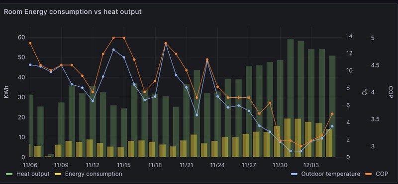

Afbeeldingslocatie: https://tweakers.net/i/JJDyz5pF-CWfwqAu_AFd4rN0tZk=/800x/filters:strip_icc():strip_exif()/f/image/PIzSAg6iNQUQ3f3ZyKhyhIvo.jpg?f=fotoalbum_large
Mijn verbruik, warmte opbrengst, COP en gemiddelde buitentemperatuur per dag van afgelopen dagen. Berekent met waardes uit ESPaltherma dus niet 100% nauwkeurig maar geven wel een leuk inzicht. COP zie je mee dalen met buitentemperatuur.

Benzine schreef op dinsdag 5 december 2023 @ 22:33:
Dit is enkel voor verwarming zonder tapwater. Geschakelde woning uit jaren 80 met 60m2 vloerverwarming en enkel extra vloerisolatie. Boven geen verwarming.
Dat is een mooi overzicht, heb je hier wellicht de configuratie van?

Herkenbaar, maar het defrost geluidsoverlast heeft een oorzaak die niet opgelost wordt door het stille programma.
Stille modus betekent: begrenzing van het compressor-vermogen en van de ventilator in de buiten-unit.
Tijdens defrosts werkt de compressor hier altijd op ongeveer half vermogen (bij mijn 8kW), wat in de meest geluidsstille stand het maximum niveau is. Tijdens defrosts draait de buiten-unit ventilator helemaal niet.
Maar tijdens defrosts draait de watercirculatiepomp op maximaal (hier 23L/min, anderen zien 27L/min), en daar heeft de stille stand helemaal geen invloed op, niet tijdens defrosts, en niet bij gewoon functioneren. Daar lijkt weinig aan te doen, tenzij je hardwarematig ingrijpt.
Daikin 2x8kW EBLA08E3V3+EHYHBX08AAV3+EKHWS200D3V3 - P1P2MQTT bridge - HA - USBtin - Zehnder Q600 / gasloos

Arjanvdzwaag schreef op woensdag 6 december 2023 @ 07:50:
De warmtepomp maakt echt een stuk meer geluid tijdens de Defrost.
Heeft iemand ervaring met de functie van [9-0D] ([circulatiewater]pompsnelheidsbeperking), werkt deze ook tijdens defrosts? De handleiding zegt dat deze pompbeperking "in alle omstandigheden" werkt, dan zou het een oplossing zijn, maar het zou me verbazen. Mijn systeem heeft geen [9-0D].

arnoldniessen schreef op woensdag 6 december 2023 @ 10:50:
Dankje voor je uitleg
Dan is mijn conclusie dat de warmtepomp veel meer geluid gaat maken doordat deze voor een heel groot gedeelte dicht slibt door ijsvorming op de blauwe lamellen aan de achterkant
deze geluidstoename is vaak voor een Defrost. En dus wel logisch omdat de warmtepomp veel harder de lucht door de lamellen aan de achterkant moet zuigen.
Hij gaat dan denk ik het toerental van de ventilator omhoog gooien met als gevolg (mede hierdoor) meer geluid

Dat zou kunnen, ik kan me voorstellen dat dichtvriezen zelf tot meer geluid leidt. Maar dan heb je dus extra geluid voor de defrost, niet tijdens de defrost. Dat zou je kunnen oplossen door de defrost te vervroegen bij (naderend) dichtvriezen (wat mij voor de COP ook beter lijkt, maar die metingen moet ik nog doen).
Maar ik zie hier de ventilator (EA_Fan_2_step) wel teruggeregeld worden bij het dichtvriezen (Temperature_refrigerant_2=-10):

Je kunt met de kamerthermostaat een defrost handmatig opstarten, en ik kan dat met mijn eigen P1/P2 interface ook.

Wat is wel constateer is dat de Daikin soms blijft "hangen" in zijn defrost cycles.
Gisteren op een gegeven moment (22:30) even een uurtje uit gezet om tot rust te laten komen en daarna opgestart met een veel rustiger beeld terwijl de buitentemperatuur nog gelijk was.
Afbeeldingslocatie: https://tweakers.net/i/DveixrU46FWR2n28svEpNOKh8w0=/800x/filters:strip_exif()/f/image/T9xzDAl7E1IhMUoc4S2sfSK3.png?f=fotoalbum_large
Zijn er meer mensen die dit merken? Ik denk toch dat er ergens een bug zit in de software met dit gedrag als gevolg.

smaij schreef op woensdag 6 december 2023 @ 13:18:
Wat bedoel je met hangen? Ik zie hier alleen dat hij vaak defrost als er veel vermogen gebruikt wordt (=hoge vraag?, overdag) en dat hij minder vaak defrost als je lagere vermogens draait ('s avonds). Tussen de defrosts lijkt hij goed te draaien. Alleen om 16:00 ging hij ook even uit.

  • smaij
  • Laatst online: 09:57
arnoldniessen schreef op woensdag 6 december 2023 @ 13:24:
De gevraagde temperatuur is hetzelfde gebleven (aanvoer 29 graden). Ik begrijp dat ie het blijkbaar "kwijt" kan maar zou het dan puur komen door de luchtvochtigheid i.c.m. lage buiten temperatuur dat ie gewoon veel meer vermogen nodig heeft? Na een uurtje uit gestaan te hebben is de WP een stuk rustiger, stroomt er ook gewoon 20 tot 26 l/m door de leidingen met 29 graden.
Misschien dat dit plaatje met temperaturen een iets beter beeld geven:
Afbeeldingslocatie: https://tweakers.net/i/zdnIuvN-Egtrb__7KFDda7C_f6U=/800x/filters:strip_exif()/f/image/Hxv8HfbTQAdfIkxCq21zBlKN.png?f=fotoalbum_large
Pascal P schreef op woensdag 6 december 2023 @ 12:18:
Ja, maar ik kan geen exacte bron vinden. Het lijkt door het hele systeem te zitten, vanaf de binnenunit. Wellicht toch de circulatiepomp zelf?
Zou het doorlopen van het ontluchtingsprogramma onder de inbedrijfstelling nog kunnen helpen? De radiatoren zijn allemaal ontlucht in ieder geval...al 3 keer.
Je zou nog even kunnen proberen de schroevendraaier tegen je smartphone aan te houden met een decibel meet-appje. Dan zijn kleinere verschillen in volume richting de oorzaak soms wat makkelijker te vinden. Maar het zou kunnen dat het toch uit inderdaad uit de binnenunit (of het nieuwe leidingwerk er net onder) komt als bron. De pomp lijkt me dan wel sterk als oorzaak, dat kan eigenlijk bijna niet bij een dergelijke pomp(huis).
Er waren hier eerder minimaal 2 gebruikers in het topic aanwezig die ook problemen hadden met leidinggeluid en waarbij er uiteindelijk een productiefout in de warmtewisselaar bleek te zitten. Die zijn toen door Daikin onder garantie vervangen (flinke klus!) en daarna was het weg. Meestal is het echter toch een klep/kraan of een stukje leiding dat niet goed ontbraamd is bij installatie.
Wat ik dan wel weer slecht vind, het kan natuurlijk gebeuren dat er een machine in de fabriek verkeerd afgesteld staat of een versleten opzetstukje heeft oid. Maar blijkbaar is men dan niet in staat (of wil men dit niet vanwege de hoge kosten) om die onderdelen op te sporen en een terugroepactie op te zetten. Bij autofabrikanten is men verplicht vanwege veiligheidsgerelateerde wet- en regelgeving voor recalls om hier een heel goed systeem voor te hebben dat precies de serienummers identificeert die een mogelijk issue hebben. Bij warmtepompen is dat niet verplicht en men lijkt dit ook niet te (willen) kunnen.

smaij schreef op woensdag 6 december 2023 @ 13:34:
Dat lijkt toch echt op een defrost elke 30minuten (het minimum ertussen). Je Ta zit een paar graden boven de pendelgrens dus dat is het niet. Het zou natuurlijk goed kunnen dat dat uitgerekend gisteren een "worst case" was qua omstandigheden. Nét boven de 0 bij een hoge luchtvochtigheid (smeltende sneeuw/ijs en wat neerslag) is het veruit het ergste. Kom je onder de 0 dan wordt het heel snel droger buiten en nemen ze juist af. Heb je de verhoging rond de 0 aanstaan toevallig? Dat zou het probleem kunnen verergeren. Als je de setpoint temperatuur aan de grafiek toevoegt moet je dat meteen zien.
Dank je - ik vermoed dat het niet een bug is maar de gewone regeling die niet zo lekker uitpakt: het is 5C buiten, als je laag vermogen vraagt, kun je continue door zonder defrosts, maar als je een defrost moet compenseren om AWT te halen, en wat meer vermogen vraagt, duikt het rooster buiten onder de 0C en begint lekker aan te vriezen - defrost - inhalen - aanvriezen.
