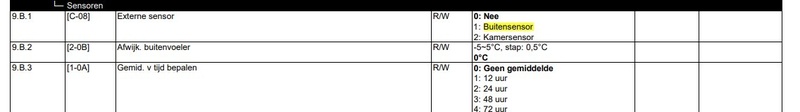

Just_A_User schreef op maandag 4 december 2023 @ 13:28:
Ja, dat wordt dan een offset doen (als dat mogelijk is op de GEO variant), want ik kan er nog niet aan denken om er voor te gaan moeten betalen om die sensor op een ander plek te plaatsen.
Even heel snel in mijn handleiding gekeken.
Afbeeldingslocatie: https://tweakers.net/i/oiLoyp4V7FpHY1RW94dX2qW_lwU=/800x/filters:strip_icc():strip_exif()/f/image/j08MDB8H7VlksZfrRTqoFits.jpg?f=fotoalbum_large
  • Just_A_User
  • Laatst online: 20-08 18:15
Rainesh schreef op maandag 4 december 2023 @ 13:31:
Ah, die mogelijkheid is er dus. Mooi, straks even kijken of ik dat ook kan toepassen. Dank je.

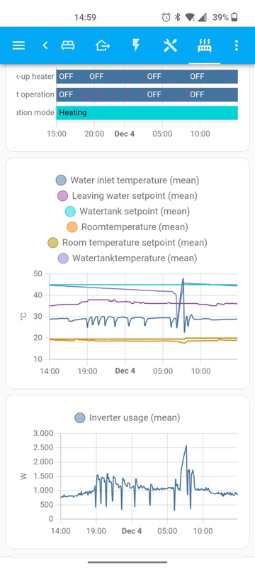

Ik had mij wp voor mijn gevoel goed ingeregeld. Goede stooklijn, en lekker lange runs. Ik zag vaak genoeg 24/7 een rustig verbruik en lekker warm binnen en ook nog lekker warm douchen.
Echter sinds de vorst ben ik het kwijt. Ik verwacht door de defrosts mis ik voldoende capaciteit om het warm te krijgen in huis. Heb in de onecta app de stooklijn al +2 gegeven, maar dat heeft nog niet echt geholpen voor mijn gevoel en ik zie dat ook niet direct in de meet gegevens terug komen. Vanmorgen was de temperatuur teruggezakt naar 17,7 graad terwijl 19,5 de vraag was (inmiddels 20 zelfs, om voorlopig afslaan te voorkomen)
Afbeeldingslocatie: https://tweakers.net/i/ZtC1ADI1ZEZlJN9uC1N3rkH_TeI=/x800/filters:strip_icc():strip_exif()/f/image/cVpgwNFJkE3j3kckCB4jd792.jpg?f=fotoalbum_large
Ik moet al mijn settings nog in de sheet zetten, maar wilde wat meer zeker er van zijn dat het al compleet was om het geen 500 keer te hoeven wijzigingen. Dus als je meer info nodig hebt om me op weg te helpen roep maar.

De correctiemogelijkheid zit onder Installateursinstellingen -> Sensoren. Dit was hier gisteren nog gepost trouwens, maar ik kan me voorstellen dat je daar na 100 posts op een dag overheen gelezen hebt.
Bijzonder (of misschien ook niet). Ik ging dus net kijken, en inderdaad, onder sensoren in de installateursinstellingen is de buitensensor aanwezig. Echter, de optie om die te corrigeren is grijs, oftewel, is niet mogelijk.
Als ik echter op de sensor zelf ga, dan zijn de opties Geen, Buitensensor en Binnensensor, als ik het me goed herinner. Die staat op 'geen', dwz, als ik er op klik is die eerste optie blauw, vandaar dat ik dat interpreteer als 'geen'.
Dit terwijl op het homescreen op de pomp er wel degelijk een waarde staat bij 'buiten', te weten 4 graden, en die 4 graden zal hij niet verzinnen. Maar dus of in dat menu is 'geen' geselecteerd, of, als hij stiekem toch geselecteerd is, is het niet mogelijk om daar een afwijking voor in te stellen.
Och ja, je moet toch wat he.
  • Pascal P
  • Registratie: November 2022
  • Laatst online: 15:08
Just_A_User schreef op maandag 4 december 2023 @ 15:05:
"Geen" betekent eigenlijk uitsluitend de temp. sensor in de buitenunit. Het is lekker verwarrend.
Moet je het advies van @Verwijderd niet opvolgen en die sensor met rust laten? Als ik hem begrijp heeft het toch geen effect.
Corrigeren kan idd alleen met een externe. Wat gebeurd er als je die instelling op buitensensor ipv geen zet?
Ik ken de Geo niet zo goed. Het zou kunnen dat je daar standaard een ingang hebt voor een meegeleverde buitensensor die de sensor die bij de L/W modellen achterop de buitenunit zit vervangt (die wordt bij setting "geen" gebruikt namelijk). Krijg je dan een error dat ie geen sensor ziet moet de setting weer terug.
Als dat niet werkt en je dus geen correctie op de sensorwaarde kan doorvoeren blijft er 1 optie over, de stooklijn zelf omhoog corrigeren met een graad of 3.

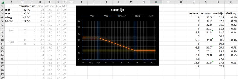

devino schreef op maandag 4 december 2023 @ 15:01:
Ik zie wel een duidelijke tik omhoog in de setpoint temperatuur (paarse lijn). Als dit onvoldoende werkt moet je misschien nog iets hoger gaan. Probeer dan eens een offset van 4.
En hoe staat de instelling voor verhoging rond de 0?
First take: Je stooklijn aan de hoge/rechterkant stond dus goed, maar moet aan de lage/linkerkant van het temperatuurspectrum duidelijk een stukje omhoog als ik dit zo lees.
En die externe sensor moet er zijn, want ik heb géén buitenunit en ik weet dat ze op dak zijn geweest om daar een sensor te plaatsen.
Nou, de optie heet niet 'buitensensor' maar 'buitenunit', en die heb ik dus niet, dus dat heb ik maar niet gedaan. Wat ik wél heb gedaan is de installateur gebeld en gezegd, joh, die temperatuur is volgens mij te hoog die wordt weergegeven, en die beinvloedt mijn temperatuur in huis, tenminste, dat denk ik, en dat wil ik graag opgelost zien als in, je moet dat toch kunnen aanpassen'.
Dus die zal er op terug komen (ga ik vanuit). Voor nu heb ik dus geen instellingen meer aangepast, en blijf er verder vanaf.

RonJ schreef op maandag 4 december 2023 @ 15:25:
De verhoging rond de 0 staat 2 bij een bereik van 4. Verder dank voor je first take, ik ga wat proberen mijn stooklijn wat sneller warm te laten worden
Opzich verstandig om het daar neer te leggen. Hij kan alleen niks veranderen aan Daikin's softwareontwerp. Dezelfde MMI print en software zit in heel veel verschillende units, soms krijg je dan dit soort rare dingen waarbij er bijv. een losse buitensensor onder de instelling "geen" valt.

b het je al een keer eerder uitgelegd. Dat het binnen nu 20,6 is ipv 21,5 betekent niet dat je WP harder gaat werken om je setpoint te halen.
Je watertemperatuur en of je WP harder gaat werken is VOLLEDIG afhankelijk van je buitentemperatuur. Gaat je buitentemperatuur omlaag, dan gaat je WP harder werken omdat je stooklijn zegt dat er een hogere temperatuur nodig is om je huis warm te houden.
Je themostaat zegt dus echt absoluut niks over of je WP harder of zachter moet werken, het is meer een signaal dat je WP aan moet gaan/blijven of niet.
Mijn WP staat al sinds vannacht op circa 400-500 watt te pruttelen en mijn setpoint is nog steeds niet behaald. Wordt wel heel langzaam warmer, maar echt heel langzaam.
Dit is niet helemaal waar: als je modulatie aan hebt staan zal wel de WP degelijk gaan hannessen met je stooklijn, ik heb daarvan gebruik gemaakt om een 'ideale' stooklijn te maken.
Vanaf het begin had ik modulatie op 5 staan (dus +/- 5 graden afwijking van de ingestelde stooklijn toegestaan!) en ik heb bijgehouden wat de 'LW setpoint' was t.o.v. gemeten buitentemperatuur.
Nadat ik voldoende meetpunten had tussen buitentemperatuur 1...12 kon ik in Excel vrij gemakkelijk uitrekenen wat de stooklijn zou moeten zijn.
Ik gebruik de Madoka om een doeltemperatuur in de huiskamer te zetten.
Nog even ter info wat modulatie doet: als gemeten temperatuur ver onder de doeltemperatuur ligt zal de stooklijn verhoogd worden; hoe dichter je de doeltemperatuur nadert hoe verder de stooklijn omlaag gaat, totdat het *warmer* wordt dan de doeltemperatuur, dan zal de stooklijn omlaag geduwd worden.
Zoals je begrijpt is het aflezen van evenwicht een langdurig karwei, je moet een periode vinden waar de buitentemperatuur wat langer ongeveer constant is en de doeltemperatuur ongeveer bereikt is, dan kan je zien hoe groot de fout in je stooklijn is.
Voorbeeld van mijn Excel sheet met huidige stooklijn
Afbeeldingslocatie: https://tweakers.net/i/KEmYGkGi_1xDibazIIo3Si7ULCc=/800x/filters:strip_exif()/f/image/5ngO7ARSzAV6vSbBIO4FQr5z.png?f=fotoalbum_large
Heel makkelijk dus: linksboven de coördinaten van de stooklijn, deze heb ik 'uitgerekend' per graad van -20 tot +30 in kilommen D-G, daarmee kan je dan makkelijk het plaatje maken maar ook de verschillen tussen gemeten en ingestelde stooklijn bepalen. Aan de rechterkant zie je meetpunten (kolommen R en S) t.o.v. stooklijn.
Dat 'makkelijk' kost dus wel veel tijd, je moet 'rustige' periodes van de juiste temperatuur zoeken.
Edit: ik moet dit hele spelletje nog een keer opnieuw doen met de nieuwe stooklijn, al was het maar om te controleren dat het allemaal klopt. Ik heb de modulatie teruggezet naar 2 om te voorkomen dat de WP als een malloot aanslaat omdat de schuifdeur even openstaat en de Madoka ineens 16 graden meet ;)

mawashigeri schreef op maandag 4 december 2023 @ 16:37:
ik ben even uitgegaan van modulatie = OFF gezien het niet goed werkt bij Daikin. Zelf kan ik geen modulatie selecteren omdat ik een externe thermostaat heb.
Maar met modulatie = On dan klopt je verhaal wel.
  • mawashigeri
  • Laatst online: 20-08 23:26
Rainesh schreef op maandag 4 december 2023 @ 16:43:
Snap ik, vandaar mijn lange verhaal ;)
Dit laat namelijk ook zien hoe complex een warmtepomp is in operatie, zelfs al is het eigenlijk een relatief simpel systeem. Honderdmiljoenmiljard instellingen maakt vergelijken ook zo moeilijk, laat staan met andere fabrikanten.

Hoi allemaal,
Ik heb wel een technische achtergrond, maar ben nog een leek op het gebied van inregelen of finetunen van mijn warmtepomp, dus het kan zijn dat ik af en toe met stomme vragen kom.
Ik heb de pomp namelijk nog maar 2 maanden in bedrijf.
Vóórdat ik er ook maar iets aan ga regelen, wil ik er eerst sowieso meer kennis van hebben.
Daarvoor ga ik eerst dit topic helemaal doorlezen, om te zien waar anderen mee worstelen.
Wat ik wel gezien heb is, dat er af en toe van die mooie grafiekjes langs komen, van hoe de warmtepomp gefunctioneerd heeft in een bepaalde periode, of en wanneer de back-up verwarming is gebruikt, etc.
Hoe komen jullie aan die grafiekjes? Is dat afhankelijk van het type warmtepomp die je hebt, of is daar een app voor? Ik zie dat namelijk niet in mijn Daikin ONECTA-app.
Alvast bedankt voor reacties!
ERGA08EAV3H7 | EHVH08S18EJ9W | BRC1HHDAW | 116 m² Vloerverwarming |13 groepen (3/5/5) | 29°C @ -10°C / 26°C @ 15°C | ∆T = 3 | Vrijstaande jaren-30 woning 178 m², goed geïsoleerd. Gasloos sinds 21-09-2023. | PV: 6000 Wp.

piieter schreef op maandag 4 december 2023 @ 18:59:
Hoi allemaal,
De meesten zullen hiervoor ESPAltherma gebruiken icm Home Assistant: Daikin Altherma 3 -> ESPAltherma

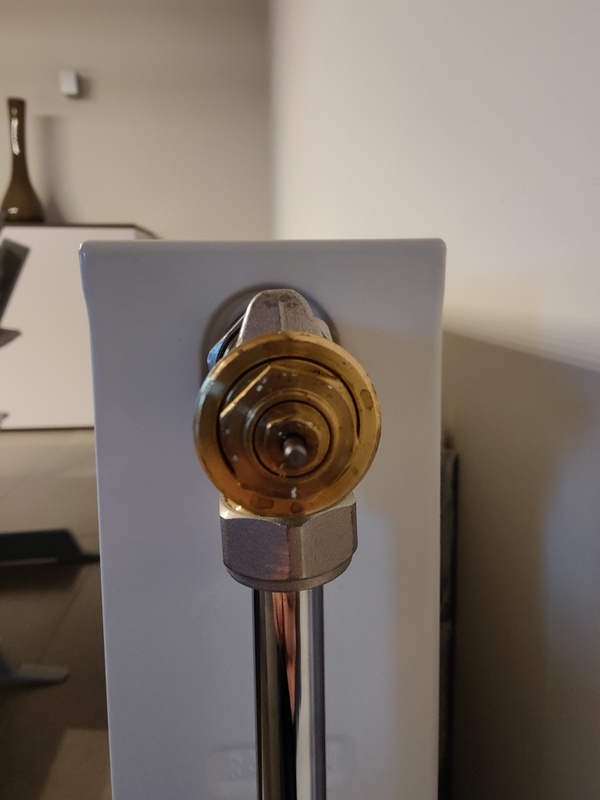

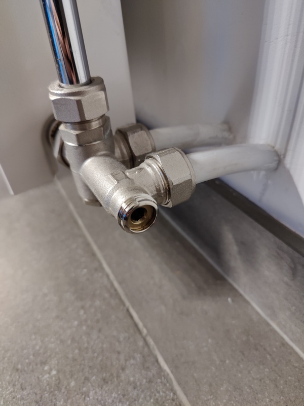

mawashigeri schreef op zaterdag 2 december 2023 @ 20:35:
Ik heb sinds oktober de thermostaat op 21 staan, maar kom nooit structureel hoger dan 20,5. Voor ons prima, dat betekent namelijk ook dat al de zon er een graadje bij plust de WP niet uit gaat!
Als je wil experimenteren kan je het gemakkelijkst de Onecta app gebruiken, daar kan je direct en zonder herstarten je stooklijn een kontje geven!
"Home" > "Climate control" > "Settings" > "Advanced operations" > "Leaving water offset"
Thermostaatkranen moet je altijd even testen, wellicht blijft het ventiel hangen? Thermostaat er af draaien en met een grote platte schroevendraaier het palletje naar binnendrukken, deze moet vlot en vloeiend weer terugveren. Staan de voetventielen en eventuele afsluiter voldoende of helemaal open?
Ik heb op mijn badkamer aansluitblok maar liefst twee stelventielen en ook nog een afsluiter plus een thermostatische kraan die nog nooit dicht geweest is ;) Kan allemaal voor stromingsproblemen zorgen!
Om hier nog op terug te komen:
heb de thermostaatkranen eraf gehaald en getest. Deze gaven geen probleem zover ik kon zien. Voetventielen heb ik ook bekeken en deze staan hetzelfde als de andere radiatoren in dezelfde ruimte.
Ook nog geprobeerd te radiator te ontluchten maar het water komt er dadelijk uit en is gewoon koud.
Hoe kan dit koud zijn indien er in het hele circuit warm water wordt rondgestuurd?
Heb ook nog getest alle andere radiatoren(thermostatische kranen) in huis dicht te draaien met enkel de desbetreffende radiator open maar zelfs dan geen effect. De buis langs de radiator wordt hoogstens lauw, meer niet.
Nog iemand ideeën wat dit kan zijn?

Je Madoka bepaalt niet de stooklijn, maar de temperatuursensor in de buitenunit of nog beter een externe sensor die je op de noordkant van het huis hangt. Buiten dus :-).

Hier ben ik ook wel benieuwd naar.
Heb zelf nog een delta T van 5 staan, maar vraag me af of ik deze naar bijv. 3 moet halen.
Uitgaand is op dit moment 31,5 en retour 26,4 graden. Merk toch wel geregeld een defrost operatie.
Verbruik is ook relatief hoog naar mijn idee door deze defrosts.
Afbeeldingslocatie: https://tweakers.net/i/ysJTzwt84_ZaEwHJeXHKGKwoSZM=/800x/filters:strip_icc():strip_exif()/f/image/9xrphQ7CnJNyw1f4ctgd2O1j.jpg?f=fotoalbum_large

Op welke manier kan je de pompsnelheid verhogen op de WP? Deze op continu ipv vraag te zetten?
Op de WP zelf staat alles duidelijk met 1 zone ingesteld. Aan de radiator zelf zou ik ook niet weten waar je nog iets kan afsluiten. Zie hieronder voor foto's.
Rainesh schreef op maandag 4 december 2023 @ 21:56:
Kun je de thermostaat knop van de radiator eraf halen en zie je dan een witte dopje (waar je pin uitsteekt) op zitten? Staan er cijfers op?
Zie hieronder voor foto's van de radiator + thermostaatkraan. Ik zie geen wit dopje zoals je beschrijft.
Heb ook reeds getest om de thermostatische kraan eraf te laten maar ook dit maakt geen verschil in warmte.

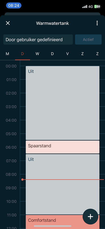

Hallo iedereen,
Ik heb de 300 L warmwatertank ingesteld op spaarstand vanaf 5h30 in de ochtend.
In mijn verbruik zie ik dan ineens een hele hoge piek dus ik heb de indruk dat hij de BUH hiervoor gebruikt? Kan dat?

Siro schreef op dinsdag 5 december 2023 @ 08:04:
[Afbeelding][Afbeelding]
Helemaal onderaan heb je een dopje, aan de zijkant. Dat eraf halen en met een grote imbus kun je de schroef draaien. Dat ook gecheckt?

MatteC schreef op dinsdag 5 december 2023 @ 08:32:
Hallo iedereen,
Dat kan maar zit piekje is normaal (zonder BUH) voor het opwarmen van warm water.
Wat had je verwacht ?

Rainesh schreef op dinsdag 5 december 2023 @ 08:32:
Je bedoelt het voetventiel? Heb al getest om deze verder dicht te zetten (dus naar de buis toe) maar dit lijkt me geen verschil te maken. Afbeeldingslocatie: https://tweakers.net/i/PV4quApJ0BnEYXPWhS1Yf2120dQ=/x800/filters:strip_icc():strip_exif()/f/image/ZCh0vvjQhXPjMQA3aYVZQs51.jpg?f=fotoalbum_large
  • Rainesh
  • Laatst online: 10-08 13:25
Siro schreef op dinsdag 5 december 2023 @ 08:48:
Je bedoelt het voetventiel? Heb al getest om deze verder dicht te zetten (dus naar de buis toe) maar dit lijkt me geen verschil te maken. [Afbeelding]
Maar je wilt toch dat de radiator warm wordt? Dan moet ie juist open/naar buiten toe
Hbe je geen instelring achter de thermnostaat knop, dus op het metaal vand e radiator zelf. Om het indrukpinnetje zeg maar. Dat is een flow instelling, daar is dat voor bedoeld 8)

Rainesh schreef op dinsdag 5 december 2023 @ 08:50:
Hij stond oorspronkelijk helemaal open dus zo goed als volledig tegen de buitenring aan. Heb nu enkel getest of het verschil maakt indien ik deze verder wegdraai van de buitenring.
PCJR schreef op dinsdag 5 december 2023 @ 08:57:
Geen flauw idee :P Zeg gerust als je hier zoiets op ziet. Afbeeldingslocatie: https://tweakers.net/i/BbNk8d3IUrKR098JG1I_1IE8kF0=/x800/filters:strip_icc():strip_exif()/f/image/v85K54plAjckpMdgwVy7x9V3.jpg?f=fotoalbum_large
Siro schreef op dinsdag 5 december 2023 @ 09:04:
Geen flauw idee :P Zeg gerust als je hier zoiets op ziet. [Afbeelding]
Het pinnetje kun je draaien (met een spitsbektang). Om het pinnetje heen, in het rond, staan cijfers, 123456 bij bij. Dat is 1-6 L/min debiet.
De platte kant van het pinnetje is de wijzer, dus platte kant naar 4 = 4 L/min. Zo is het bij mij.

Siro schreef op dinsdag 5 december 2023 @ 09:21:
Lijkt me toch iets anders dan want zie nergens cijfers bij mij maar toch bedankt voor de info.
Afbeeldingslocatie: https://tweakers.net/i/tkXP0ozq3lJGl4uKvi7Sb-UXcDE=/800x/filters:strip_icc():strip_exif()/f/image/2YfOrioEkdhZJKef7Y68jpU5.jpg?f=fotoalbum_large
Pinnetje is afgevlakt? Soms ziet het wat anders uit bij een ander merk.

[b]
Weken naar deze oplossing gezocht om een radiator aan de praat te krijgen. Net naar boven gelopen en ja hoor, aan het pinnetje draaien _/-\o_
Bedankt!!

PCJR schreef op dinsdag 5 december 2023 @ 09:34:
Goed om te horen dat dit de oplossing was bij een andere member maar bij die van mij(heb ook bij andere radiatoren los gedraaid) is dit helaas niet te zien.
Afbeeldingslocatie: https://tweakers.net/i/FlN0UpovCAIe_VzAfWaKTzgCZJk=/x800/filters:strip_icc():strip_exif()/f/image/dUUosoS6X5ePF8AJ1l3LMq1h.jpg?f=fotoalbum_large
Siro schreef op dinsdag 5 december 2023 @ 10:13:
Dan is deze niet instelbaar denk ik. Dan moet je het met het voetventiel doen.

Siro schreef op dinsdag 5 december 2023 @ 11:45:
Voetventiel zou helemaal naar het uiteinde gedraaid moeten worden he? Dus naar de buitenste ring.
Zie vorige foto's.
Uitdraaien is open. Indraaien is dicht. Meestal hoor je dat ook wel aan de flow/stromingsgeluid
