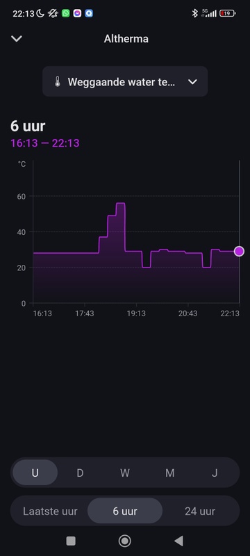

  • Rainesh
  • Laatst online: 10-08 13:25
Teejbeej schreef op zondag 3 december 2023 @ 22:10:
Nu ik wat vaker met de instellingen doende ben om het eea zo optimaal mogelijk te krijgen, vraag ik me steeds vaker af waarom de ONECTA app zo beperkt is.
Zou toch prettig zijn om via de app bv zicht te hebben temp uittredend water.
Dat nog los van nazien van bepaalde instellingen waarvoor je toch ‘steeds’ naar de unit moet lopen om daar je ding te doen….
Ben ik nou zo veeleisend of is die app echt redelijk (te) simpel…?
Ik heb mijn Daikin ook gekoppeld aan mijn Homey en daar kan ik ook weggaande temperatuur zien.
Afbeeldingslocatie: https://tweakers.net/i/rRwhZR7zPlFdEQ0q1GshfjojEFg=/x800/filters:strip_icc():strip_exif()/f/image/AOltPxtcOoO8Spgx6OrYgB9q.jpg?f=fotoalbum_large
vlakke lijn is 29 graden.
[ Voor 24% gewijzigd door Rainesh op 03-12-2023 22:14 ]

PCJR schreef op maandag 4 december 2023 @ 08:29:
Vaker iemand hier met een rare/verkeerde waarde in de onecta app bij uittredend watertemp?...
Dat lijkt me de stooklijn voor een 2e zone. Heb je een 2e zone geconfigureerd? Ik zie deze hele waarde niet in de app, lijkt me specifiek voor vertrekregeling. Kan ook zomaar zijn dat ie dat altijd laat zien bij vertrekregeling, ook al staat de 2e zone uit.
[ Voor 9% gewijzigd door RonJ op 04-12-2023 09:56 ]

RonJ schreef op maandag 4 december 2023 @ 09:47:
Geen 2e zone. En idd, ik stook op vertrekwater :)

  • Just_A_User
  • Laatst online: 20-08 18:15
Rainesh schreef op zondag 3 december 2023 @ 20:46:
Je haalt 2 dingen door elkaar.
Je hebt offset IN het installateursmenu voor buitentemperatuur. Deze past je buitentemperatuur sensor aan. Moet ik wel even de handleiding nog een keertje lezen of dit ook bij iedere unit kan.
Je hebt in Oneconnecta app of normale gebruikers menu op de binnenunit een aanpassingsmogelijkheid. Deze is voor je aanvoertemperatuur.
Wil je snel en simpel meer warmte zonder gedoe, dan doe je via de Oneconnecta app op +1, zou daarmee beginnen.
Dus, ik heb vanochtend de offset +1 gezet. Ik zou verwachten dat ik dan een hoger verbruik zou zien n.a.v. die actie, maar dat is niet zo. Ik kan ook nergens zien dat die offset is ingesteld, behalve als ik naar die instelling toe ga, waar ik dan nu +1 zie staan, maar er is nergens een 'bevestig' knop ofzo.
Qua temperaturen...tja, wat kan ik zeggen...
Afbeeldingslocatie: https://i.imgur.com/Ycp8u2o.png
Wat ik hier bij elkaar heb gezet is de doeltemp (Paars), de actuele temperatuur volgens Madoka (donkerblauw), de actuele temperatuur volgens Netatmo (lichtblauw), en daaronder dan het verbruik op fase 1, want dat is de fase waarop ik de warmtepomp kan zien.
Ik heb dus vanochtend ergens net na 07u die offset instelling +1 gedaan, en dat kan ik dus alleen maar zien indien ik naar die instelling toe ga in de Onecta app, maar op het klimaatregeling scherm zie ik dat nergens:
Afbeeldingslocatie: https://i.imgur.com/I99i2cA.png
Kijk ik echter naar de uittredende watertemperatuur binnen HA, dan zie ik:
Afbeeldingslocatie: https://i.imgur.com/oCnzc9E.png
Dat was vanochtend om 07u, wat verdacht dicht in de buurt was van het moment dat ik die +1 gezet heb, maar, ik vertrouw dat +1 niet, omdat ik dat verder helemaal nergens terug zie qua bevestiging. Die temperatuur staat dan wel op 31, en hij is dus +1 graad geworden, maar in dit screenshot is te zien dat dat gisteren ook erngens een keer zo was, en toen had ik nog niets met die offset gedaan, dus het kan ook puur toeval zijn.
Hoe dan ook. 21 graden lijkt niet fris, maar ondertussen is het in realiteit dus maar 20.4 graden, en dát is wel fris. Het kan toch niet zo zijn dat ik die pomp niet kan bewegen om een hogere temperatuur te verzorgen?
Och ja, je moet toch wat he.

Afbeeldingslocatie: https://tweakers.net/i/Sno1ORmhgJ4LvhRdeXab2eor2ek=/800x/filters:strip_exif()/f/image/wuOlLqyPJ89bu4AjGQnyeHVq.png?f=fotoalbum_large
Vraagje tussen door. Ik zie dat het verbruik van de inverter heel snel schommelt met ong. 200w, is dit normaal gedrag. Mijn Delta T en COP laten het zelfde gedrag zin. Het is allemaal niet veel.
