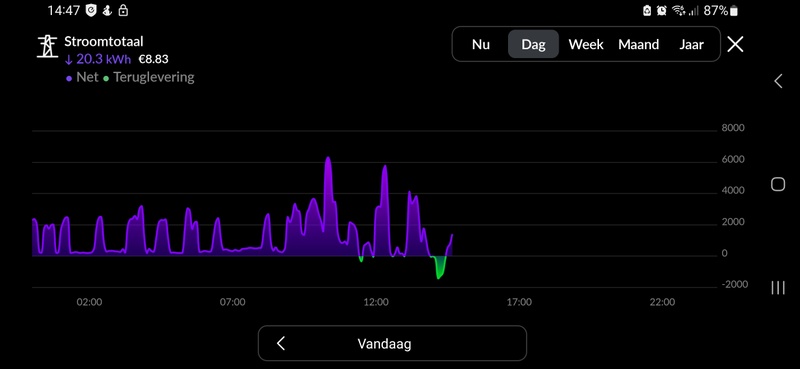

Vraagje.
Een buurvrouw heeft dezelfde WP als ik met 3-fase BUH en split. echter de 16a groepje naar het binnendeel vliegt er regelmatig uit. Wat zou dit kunnen zijn?
Toevallig alles nagelopen voor zover ik dat kan en erachter gekomen dat:
1. Het groepje zat in een stopcontact ook nog een binnenventilatie unit (energiezuinig exemplaar) deze nu op een andere groep gezet.
2. Moet de voeding niet via de buitenunit lopen? Ga hier nog verder naar kijken maar voor nu eerst weer andere verplichtingen 😉 Misschien weten jullie dat?
  • Thedutch

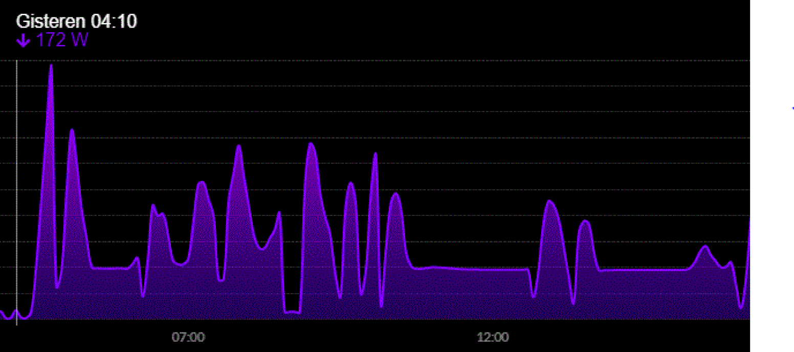

Hallo,
Afgelopen nacht een aantal pieken gehad. Ik heb onlangs mijn modulatie functie uitgezet omdat ik een buffervat heb en gelezen heb dat modulatie niet nodig is bij een buffervat. Tevens heb ik niet een idee of het goed werkt. Wat ik nu dus krijg, is pieken en korte opwarmsessies. Mijn thermostaat(Madoka) staat op 20,5. Bij 20 graden schiet de warmtepomp aan om te verwarmen tot 21 graden. Als 21 graden bereikt is, gaat hij weer uit, om vervolgens dan na korte tijd(30 - 60 min) weer te verwarmen. Momenteel, omdat het buiten kouder is koelt de kamer sneller af als de voordeur en deur naar de gang open gaan en er koude lucht naar binnen komt. Ik heb mijn Delta T van 3 weer naar 5 gezet(met tussenstap van 4), om te kijken of dit verandering brengt in het opwarmpatroon. Helaas weinig positieve verandering in mijn geval.
Wat ik zou willen zonder de modulatie instelling te activeren? Een langere stabielere temperatuur in huis. Kortom niet een wp die om de 30 min weer gaat verwarmen. Mijn Delta T staat op 5, mijn overshoot op 3, mijn stooklijn staat bij -10 op 32gr(max avt) en bij 18gr op 25gr(min avt). Mijn thermostaat staat op 20,5 graden.
Kan iemand mij tips geven, hoe ik dit voor elkaar kan krijgen?
Alvast bedankt.

De binnenunit word inderdaad gevoed vanuit de buitenunit. Althans, dit is de normale gang van zaken. Ik weet niet of het af en toe ook anders gedaan word, maar ik geen enkele goede reden kunnen bedenken om het apart te voeden nog los van de risico’s die dat met zich mee brengt :X De enige losse voedingskabel van de binnenuit is voor de BUH dus dan zou ik denken dat er daar iets mis mee is. Op de 1 of andere manier aangesloten op 1 fase terwijl het 3 hoort te zijn? :?

Die hysterese van 1 graad kun je volgens mij niet zoveel aan doen. Krapper kun je deze niet zetten. Dus aan bij 20 en uit bij 21 klopt wel met een setpoint van 20,5.
Voor wat betreft langere runs kun je toch simpelweg je stooklijn verlagen? Dat duurt het simpelweg (veel) langer voordat je gewenste temperatuur bereikt is waardoor hij, als je iets te fanatiek bent, op den duur zelfs de hele dag continue door zou draaien zonder dat de temperatuur oploopt.

En als je de thermostaat nu op 22 of 23 gr zet. Krijg je dan geen langere run? Of wordt het dan te warm?

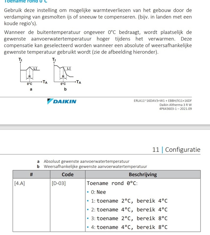

Ik zou op dit moment (nog) even niet in de instellingen gaan rommelen maar het volgende in de app doen:
app -> thuis (helmaal linksonderin) -> warmtepomp -> instellingen -> geavanceerde instellingen -> balkje 1 of 2 graden naar rechts schuiven.
Met deze instelling kun je de gehele stooklijn even snel iets omhoog of omlaag schuiven.
De unit start niet opnieuw op en het zo gefixt.
Na wijziging even een dag aankijken en waar nog nog iets corrigeren.
Na een paar maanden kun je de stooklijn zelf eventueel aanpassen met de correctie-waarde uit de app (en daarna de app weer op "nul" zetten)

Heet die optie toevallig 'Offset temperatuur uittredend water'? Die gaat namelijk van -10 naar +10, en staat momenteel precies in het midden, op 0.

Ik gok dat het dan veel te warm word.

Het binnendeel wordt meestal gevoed vanuit de buitenunit. Maar het kán ook andersom. Met name bij een 8kW moet ie eigenlijk op een 20 ipv een 16.
Bij een los boilervat heb je ook nog een aparte 16A 1-fasegroep voor de booster. Het zou ook nog kunnen dat het warmteelement daarvan kapot is.
Of het is toch een 1-fase (model "6V") BUH waarvan beide delen zijn aangesloten. Dan klapt ie er wel uit met 32A door een 16A groep.
Kortom, even goed kijken waar die automaat nou precies op aangesloten zit. Een defecte automaat kan ook nog, dat komt ook wel eens voor.

Als de woning/woonkamer te snel opwarmt moet toch je stooklijn nog een stukje omlaag. Heb je na aanpassen van de DT het wel even een dag aangekeken? Het duurt best lang voordat je echt het verschil merkt.
1 of 2 graden op de stooklijn kan echt al heel veel verschil maken.
Dat geldt ook voor @Just_A_User maar dan andersom. Als ie het nu niet warm krijgt, zet hem toch weer even iets omhoog (al dan niet eerst via de app).

Afbeeldingslocatie: https://tweakers.net/i/LSwzDgntsjNr90AZ2woAxCY9Ihg=/800x/filters:gifsicle():strip_exif()/f/image/yMbEWDnftC6GcFjbXitXRufo.gif?f=fotoalbum_large
Gisteren begon de warmtepomp opeens te pendelen. Dit bleef maar aan de gang. Van alles geprobeert maar niets leek echt te helpen. Regeling van kamerthermostaat op vertrekwater regeling gezet waarna de pomp (zie grafiek) stabiel is gaan draaien. Met vorst lijkt de kamerthermostaat regeling op mijn pomp (monoblock EBLA11DA3V3) niet erg goed te werken.
  • Pascal P
  • Registratie: November 2022
  • Laatst online: 00:59
Mart_T schreef op zaterdag 2 december 2023 @ 17:57:
Was het pendelen of sloeg de defrost er een paar keer in? Kun je wellicht aan de hmewizard zien als je ziet dat het een andere fase is die meer vroeg dan de fase waarop de compressor draait.

Ik denk niet dat de compressor overbelast zal raken. Zal wel op max. cap draaien maar ik mag toch aannemen dat ie daar gewoon op is gemaakt om vol te houden. Het kan dan inderdaad wel gaan afkoelen in je huis. Maar dan kun je de BUH temp. toch weer wat bijstellen. Is toch ook een beetje trial and error.

Afbeeldingslocatie: https://tweakers.net/i/ZtZkBGXSVevdUbbdHA_aE31U8iw=/full-fit-in/4000x4000/filters:no_upscale():fill(white):gifsicle():strip_exif()/f/image/qMLrP0AJ1sCRsOVaEcp9WL2g.gif?f=user_large
Zeg het maar, geen idee. Je kunt ook goed het moment zien waneer de pomp op vertrekwater regeling is gezet. Hier wordt alleen de stroomafname van de pomp gemeten. Er zitten geen andere verbruikers op. De laatste 2 pieken rechts zijn defrosts.

Als je (ook) de app van homewizard hebt kun je aan de kleur zien welke fase er wordt belast. Dat is (bij mij in ieder geval) niet te zien via je homewizard gegevens via de website.

Er zit een separate wifi kWh meter op de groep van de warmtepomp die een aparte grafiek in Home wizzard geneert. Daarnaast zit er nog een wifi kWh meter op de groep van de BUH.
Afbeeldingslocatie: https://tweakers.net/i/8Tmb0VYg4HJMAU9Q2n6J_M-Lv7Y=/full-fit-in/4000x4000/filters:no_upscale():fill(white):gifsicle():strip_exif()/f/image/5Nvza7ylsMyMxjLGobYqgBHx.gif?f=user_large

Dan zou je het aan die laatste moeten kunnen zien.

Dit is geen pendelen maar gewoon steeds een defrost. Volgens mij een prima plaatje zo

Is er iemand die de instelling "Toename rond 0 graden" (instellingscode D-03) heeft ingesteld?
Ik heb deze nu nog op 0 staan, maar omdat ik wel wat heb moeten compenseren op de LWT temp (+2) is dat misschien een handige instelling om in te stellen.
Iemand ervaring daarmee? Afbeeldingslocatie: https://tweakers.net/i/sgOSZeBrY0mlVA893msJCW4BWGU=/x800/filters:strip_icc():strip_exif()/f/image/FCh7NDCXBQvhFUk0xgPJ7Zef.jpg?f=fotoalbum_large

Afbeeldingslocatie: https://tweakers.net/i/W1QO7xaMizyoSjKGFycT87DPkyM=/800x/filters:strip_exif()/f/image/9GWJinPj2ug6ErQmlquos09H.png?f=fotoalbum_large
Zou dit betekenen dat ‘Heating + DHW’ betekend de tank aan het verwarmen is? Ik wil de COP uitrekenen maar de SWW is natuurlijk geen thermisch vermogen dus die wil ik niet mee nemen.

Documentatie:
https://www.mediafire.com...rla11d_v3_series.pdf/file (Pag 320, onder code 0-01)
