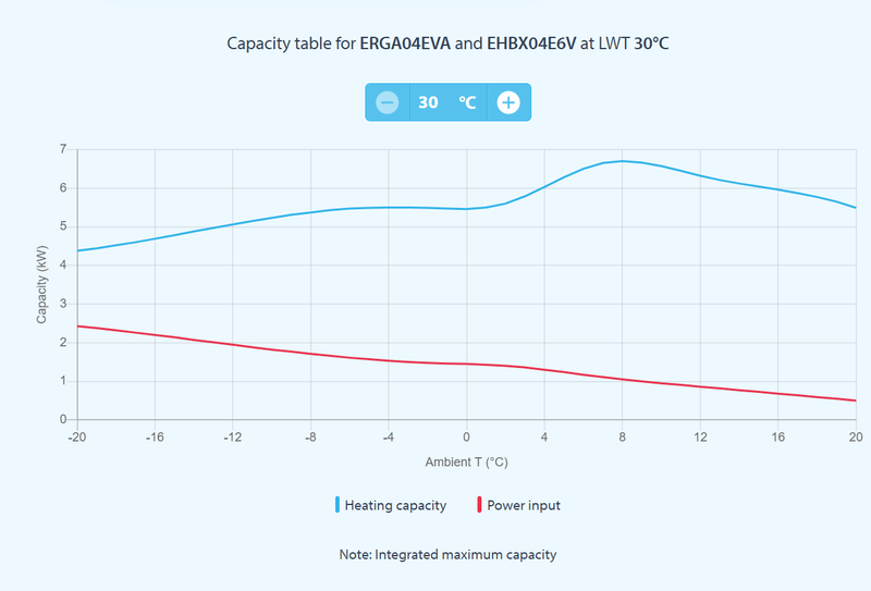

Niet persé. Als het goed is heb je een "maat" WP gekozen/gekregen die bij je woning past. Als je ze in hetzelfde huis zet dan natuurlijk wel, dan zal een 4kW altijd eerder vermogen tekort komen. Past de WP bij je huis dan zal het ongeveer gelijk zijn. Het verschil tussen die 3 is overigens wel kleiner dan je zou denken.
Het is eerder 5,6 en 7kW dan 4,6 en 8 zoals de modelnaam doet vermoeden. Op de www.daikintechnicaldatahub.eu kan je voor elke combinatie apparaten en de ingestelde vertrektemperatuur onder "combination specific" zien hoeveel vermogen ie levert bij welke buitentemperatuur, met en zonder BUH erbij. Voor wie de stille modus overweegt, de impact daarvan op de capaciteit kan je hier ook zien!
Even als voorbeeld, het grafiekje voor een split-wandmodel 4,6 en 8, bij 30C LWT, zonder BUH erbij, waarbij je het rond de -10 tot 12C (waar het ertoe doet) precies op 5,6 en 7kW aan capaciteit uitkomt.
Afbeeldingslocatie: https://tweakers.net/i/MWvzZAEmhEW2I62y3XmmIMqD0A0=/800x/filters:strip_exif()/f/image/PM1zOW9OPKlgx2c5RqBy4UK4.png?f=fotoalbum_large
Afbeeldingslocatie: https://tweakers.net/i/KSYZMFSPmAeP2Azm51LOmiWmwKk=/800x/filters:strip_exif()/f/image/O2uLqyFygcesXBuydqR2lXcK.png?f=fotoalbum_large
Afbeeldingslocatie: https://tweakers.net/i/1EfhWer_q2zsxRZemDZZ_rIRS0U=/800x/filters:strip_exif()/f/image/mqwxBaFSy9fiDGU1mMyul4Wj.png?f=fotoalbum_large

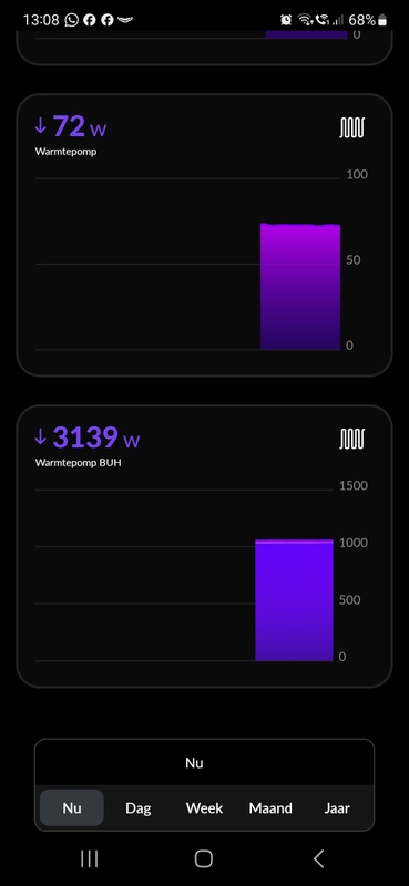

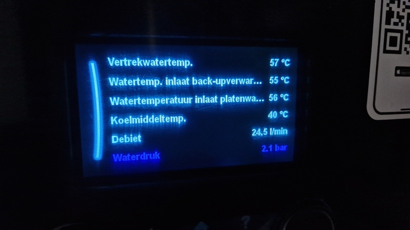

Hier vliegt het nu alle kanten op. Trekt het niet meer op de compressor.
Staat op volle toeren te draaien (meer dan 16 ampere compressorstroom) en krijgt toch de vloer niet warmer dan 25 graden. 2 defrosts per uur.
Iemand ervaring met het koeltechnische gedeelte van de WP; zou te weinig koelmedium dit kunnen veroorzaken?
Moet voor nu toch de BUH maar in gaan schakelen. Iemand daar ervaring mee?
Kwestie van evenwicht op 1 graad zetten en dan gaat ie de elementen erbij gebruiken? En gebruikt ie dan de compressor ook nog of alleen de elementen?

GJA schreef op donderdag 30 november 2023 @ 21:52:
Indien je wp z'n watertemperatuur niet haalt met deze temperaturen, dan heeft je installateur een te kleine installatie neer gezet. Je kunt de BUH laten inschakelen, maar dan zul je een gigantisch energieverbruik gaan krijgen.
Ik zou dit bij je installateur neerleggen en zorgen dat je er samen uitkomt om een grotere installatie neer te zetten.

Daikin EHVH08S23EJ9W binnen, ERGA08EAV3H7 buiten.
Helaas kan ik het gasverbruik niet vergelijken; deze woning hebben we helemaal gestript en opnieuw geisoleerd. Heeft energielabel A+++ gekregen. Afgelopen maart was er ook vorst en toen verbruikten we tussen de 6 en de 11 m3 per dag. Maar gewenste temperatuur was toen 19 graden denk ik. En er was nog geen vloerisolatie.
Het verbruik was tot nog toe erg netjes, tot eergisteren. Ik (en de installateur ook) heb het idee dat ie achterstand heeft opgelopen door de defrosts en dat ie dat weer moet inhalen. Dat gaat inderdaad wel wat energie kosten....
BUH's staan nu mee te doen; temperatuur loopt weer op. De kWh-tjes ook trouwens. Hopelijk zakt het energieverbruik weer als de vloer weer op temperatuur is.

Ik draai op een stooklijn van 30 bij - 10 en 25 bij + 18 graden en een deltat van 3.
Sinds de vorst een beetje is ingetreden is het aantal startpogingen flink omhoog gegaan (vandaag al 28).
Afbeeldingslocatie: https://tweakers.net/i/vWPE5kMeXI0_KXyVxB-Zn4zJY6M=/800x/filters:strip_icc():strip_exif()/f/image/xOTjmf45jEMjsZGVCnxQNzWO.jpg?f=fotoalbum_large
Is er iets wat ik kan aanpassen om de defrostst wat terug te dringen? Misschien stooklijn verhogen of delta t naar 5? Of zou dat alleen maar averechts effect hebben omdat de compressor dan harder moet werken en dus nog sneller aanvriest? Of is een hogere awt juist handig zodat het defrosten dan niet op de buh hoeft?
Of moet ik gewoon accepteren dat (veel) defrosts en dus veel startpogingen gewoon bij dit seizoen horen?
Graag hoor ik jullie gedachten hierover. Alvast dank!

Legionella run net gestart om 13h. Tanktemp 53gr. Is t normaal dat meteen de compressor uit gaat/blijft en de buh nu enkel aangaat tot 60gr ?
|| Solar 7.4kwp oostwest + 850wp zuid + Deye 12K-SG04LP3-EU + 50kWh LiFePo4 || EHVX08S23EJ9W + ERGA06EAV3H ||
  • Toppe
  • Laatst online: 07:42
PCJR schreef op vrijdag 1 december 2023 @ 13:03:
Wat was de tank temperatuur toen hij uit ging?
Toppe schreef op vrijdag 1 december 2023 @ 13:04:
Om 12h ging confort setpoint in: 53gr. Dat is ol de compressor gegaan. Nu 13h start legionella.
Compressor was aan voor ruimteverwarming. De compressor ging uit toen om 13h01 de ruimteverwarming om ging naar tankverwarming. Tank was dus 53/54 gr.
Nu loopt de legionella run

Boven de 53 graden wordt elektrisch verwarmd, dus het is logisch dat hij uitgaat.

Als de thermostaatvraag/blauwe ring uitstaat is de pomp niet aan het "normaal" verwarmen, maar is er een vorstbeveiliging actief op staat de pomp op continubedrijf ipv vraag ingesteld. Dan gaat ie maximaal pompen, maar dat is geen indicatie of je DT goed staat dan.
Als het debiet ook bij daadwerkelijk "normaal" verwarmen zo hoog blijft zou ik zeker de DT wat verhogen ja. De Altherma regelt naar de target delta-T toe door de pompsnelheid te variëren. Als het debiet continu tegen het maximum aanzit, heeft ie aan die kant dus geen ruimte meer over om te kunnen bijregelen. Dat hoeft niet persé een probleem te zijn, maar is niet optimaal.
Ter vergelijking: De mijne draait nu tijdens een lange CV-run tussen de 7 en 11 l/min. Dat is juist weer aan de lage kant, maar ik kom anders afgiftevermogen tekort bij een DT <5 bij dit weer en ik heb wel aan beide kanten nog een stukje regelruimte over zo.
