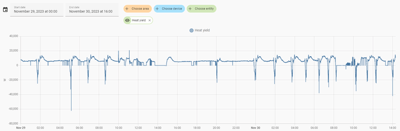

Wat zou een reden kunnen zijn om de dt te verhogen?
Wat ik nu zie (dt 4, setpoint 27,3 graden): na een defrost moet de regeling weer op gang komen maar dat doet ie met een grote piekstroom. Debiet ligt dan op max (24,5 l/min). Pas na enige tijd (25 minuten) zakt de stroomsterkte weer terug.
Mijn idee: de WP heeft moeite om de dt weer naar 4 te krijgen en jaagt daarom de compressor vol op toeren. Pas als de dt weer in de buurt komt zakt de opgenomen stroom. Zou verhogen van de dt dit effect kunnen verminderen?
Afbeeldingslocatie: https://tweakers.net/i/WNQxhtTACPKsKPJiWxx3Cm0a6xI=/800x/filters:strip_exif()/f/image/1676OxMHJJJ16b0KSAXTw9nI.png?f=fotoalbum_large

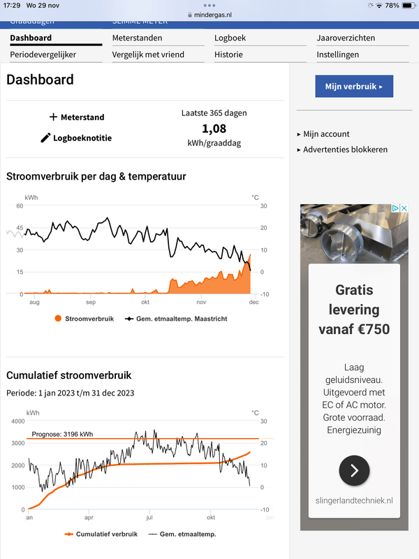

Voor al diegene die in staat zijn om het energiegebruik van de warmtepomp te monitoren, biedt mindergas.nl een mooie mogelijkheid om dit vast te leggen en vergelijkingen te maken.
Afbeeldingslocatie: https://tweakers.net/i/2SV-bmD5HfiuxLm-VD9TjlzZQtw=/x800/filters:strip_exif()/f/image/Dsj0H3Dml9nMSRqtO334ZOq1.png?f=fotoalbum_large
Afbeeldingslocatie: https://tweakers.net/i/nfry0tlPMjCUnNhryFjZU0xQd9I=/x800/filters:strip_exif()/f/image/V2vK4OSb5inKOTghlw7VioHI.png?f=fotoalbum_large
Verder zal Mindergas een mooie voorspelling maken van je gebruik.. zie screenshots.

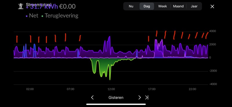

Ondanks het relatief koude weer en de hoge luchtvochtigheid vandaag een hele mooie strakke run met relatief laag verbruik voor temperaturen iets boven het vriespunt:
Afbeeldingslocatie: https://tweakers.net/i/9rWXb585dKk_793W8FwuhcdgCrA=/800x/filters:strip_icc():strip_exif()/f/image/MQEotTEWzXEqLQZnEtQoS7ZX.jpg?f=fotoalbum_large
Vandaag nog geen tapwater opgewarmd.
Vertrektemperatuur vloerverwarming blijft rond de 29/30 Gr.C.
Ik heb al aan week niets gewijzigd aan de instellingen en het setpoint van de Modoka staat op 21 Gr.C.
De gemeten temperatuur blijft ergens tussen de 20,2 en 20,6 Gr.C.
Zondag nog even wat hout gestookt en daarna bleef de WP wat onrustig in verbruik. Nu alles "door en door" op temperatuur is wordt het verbruik steeds stabieler (en in verhouding lager verbruik)
Update volgende morgen: vannacht was het rustige beeld plotseling over met de ene na de andere defrost (mist / rond vriespunt) 8)7

Goedemorgen
Ik ben benieuwd of jullie ook zoveel defrosts hebben gehad ???
Ik zag dat het erg vochtig (in het Noorden) was +/- 95% = veel mist
Ik zie nu bijna elk uur tot vannacht zelfs elk half uur een defrost 🥲
Ik zie dat de lamellen bijna helemaal dicht gaan vriezen. Dus dan kan er veel minder lucht worden aangezogen
En maakt jullie warmtepomp dan ook zoveel extra geluid?
Eerste afbeelding is van gisteren, tweede van vannacht
De paarse lijn is het stroomverbruik van de warmtepomp. De rode streepjes in de foto geven de Defrost aan
Afbeeldingslocatie: https://tweakers.net/i/kLMyYv57i6FpdBj75yQ65CfzPQU=/800x/filters:strip_icc():strip_exif()/f/image/BBFh957yYCTOJHytfNvckNiB.jpg?f=fotoalbum_large
Afbeeldingslocatie: https://tweakers.net/i/NzCngWxIDe5w9U2XE2cUpJkSYL0=/800x/filters:strip_icc():strip_exif()/f/image/Uh84NTGu9yDsr9ekKXh9lAea.jpg?f=fotoalbum_large
[ Voor 10% gewijzigd door Arjanvdzwaag op 30-11-2023 04:45 ]

Hier in Den Haag exact hetzelfde gedrag. Gisternacht ongeveer 1x per uur. Vannacht varieerde het van 1x per half uur tot 1x per uur. Dus je bent in ieder geval niet de enige.
Wat geluid betreft. Onze buitenunit staat boven op ons platte dak dus die horen de sowieso al niet (dan moet ik echt naar buiten op het dakterras op de 2e verdieping en dan heeel goed luisteren).
Aanvulling: ben wel benieuwd of het aantal defrosts terugloopt wanneer het echt onder 0 blijft. Dan is in ieder geval uiteindelijk dat vocht uit de lucht. Was met autoruiten krabben ook zo. Met dat geschommel van net boven en net onder 0 was het altijd krabben. Bleef de temperatuur lager dan viel het wel weer mee.

Pascal P schreef op woensdag 29 november 2023 @ 22:07:
Even wat zaken gecheckt zojuist:
Vandaag tot 20 uur 28kWh verbruikt voor ruimteverwarming. Buitentemp. gemiddeld 1,3 graden. LWT=35/36 graden waarbij ik via de onecta app 2 graden heb opgeplust. Anders kreeg ik de temp. niet weer terug naar 19,5 waar die al lange tijd op staat. Was 19,1 en zakkend.
Vanaf maandag in totaal 350kWh warmte opgewekt met waarvan ong. 340 verwarming (grafieken aflezen op binnenunit is ook wel een ding).
Input was vanaf maandag 94kWh. Dus COP rond de 3,7. Dat valt nog mee en klopt aardig met het verloop van de COP grafiek met de temperatuur.. BU heater heeft 1 uur gedraaid blijkbaar.
Betreft een Altherma 3, ERGA08EV, EHVX08E6V. Met wandmodel binnenunit en losse boilervat met eigen booster.
Ik heb nog de pompop max. 90% gezet maar gedurende een defrost trekt ie zich daar niks van aan en schiet gewoon naar de max van ruim 25 ltr/minuut. En dan begint de herrie....
Momenteel draait de WP rond de 2200Watt/uur en ongeveer elk uur een tussenstop voor een defrost. Het is ongeveer 0,5 graden buiten momenteel.
Zie je hier iets in wat je aandacht trekt?
Daar zie ik weinig opvallends aan inderdaad. Het is normaal dat de pompbeperking niet tijdens de defrost geldt, al zou het voor de periode na de defrost wel moeten helpen. Je hebt gewoon relatief veel warmteverlies en je WP staat vrijwel maximaal te werken bij deze temperaturen. (https://daikintechnicalda...altherma-3-r/combination/, jouw unit doet 7 kW thermisch en 2.3 kW elektrisch op vol vermogen bij 0°C buitentemperatuur, 35 °C LWT en dat is ongeveer ook wat jij rapporteert.) Dan is elke 45 minuten een defrost ook niet gek.
Hoe ziet je huis/afgiftesysteem eruit? Heb je een open of gesloten vvw verdeler?
Check mijn thuisbatterijsimulator en EPEX forecast

Hier momenteel helaas ook een vorm van pendelgedrag.
Afbeeldingslocatie: https://tweakers.net/i/-_-qbpRb_BL6I-nQeR84QQtaXo4=/800x/filters:strip_exif()/f/image/Z0n2aOwaATdljgAX5fpRaszb.png?f=fotoalbum_large
Analyse laat soms zien dat de delta T van 5 wordt gehaald waardoor hij zo te zien zichzelf uitschakelt. Er zijn echter ook momenten dat de delta T slechts een 4.2 bedraagt en hij plots ook stopt.
De BUH lijkt in die periode ook aan te springen en buiten deze momenten niet.
Wat zou dit gedrag kunnen veroorzaken?
De leaving temperature keldert dan van 32 naar circa 20 graden. Dit duurt zo te zien maar een minuut of 7 en dan begint hij weer en verwarmt het vertrekwater weer op naar 30 plus graden binnen enkele minuten.
Afbeeldingslocatie: https://tweakers.net/i/85VGXukWnTge8q9kLXbBD8YzarQ=/full-fit-in/4000x4000/filters:no_upscale():fill(white):strip_exif()/f/image/DelF81QIcT8Q1YlCKXniEmq7.png?f=user_large

WillumC schreef op donderdag 30 november 2023 @ 11:25:
Dat is geen pendelen, dat zijn defrosts

  • WillumC
  • Laatst online: 01-11-2025
MrFish schreef op donderdag 30 november 2023 @ 11:32:
Oke, dat verklaart waarom de BUH dan dus even aanspringt.
Wel veel defrost per dag. Plus dat het verbruik dan steeds omhoog schiet.
Temperature -1 doen zal nauwelijks effect hebben op het aantal defrosts? (Dus iets kouder water de vvw insturen)

Met al het defrosten van vandaag wordt er hier wel geregeld 10K watt in het water gepompt 8)7
Het is wel 100% mist nu en 1 graad ofzo waardoor alles snel blijft plakken gok ik.

blinded schreef op donderdag 30 november 2023 @ 14:21:
Dan zijn beide BUH's aan. Heb je een 8kW wp? Dan heb je 1 BUH van 3kW en 1 van 9kW.
Zie ik nu pieken van 60K Watt?

Het is vandaag bij mij ook feest, gemiddeld 2000 watt en continu defrosts. Niks aan te doen.
Het was ook super mistig en sneeuw / ijzel.
Temperatuur woonkamer 21,3 dat is toch gewoon dikke prima.

Thedutch schreef op donderdag 30 november 2023 @ 14:24:
Dat is de "heat yield" niet het verbruik
epra16dav37
De buh kan het niet zijn want die zekering staat uit voorlopig
[ Voor 9% gewijzigd door blinded op 30-11-2023 14:32 ]
  • blinded
  • Laatst online: 01-10 16:58
de heat yield uit het esp altherma dashboard
