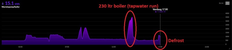

Kasseilegger schreef op dinsdag 28 november 2023 @ 10:55:
En hoe weten jullie dat er een defrost is geweest?
Ben ik nu zo dom?
Volgens mij kun je dat alleen in de grafieken zien, van een energysocket of van espaltherma
Ben ik nu zo dom?
Ik kan dat met ESPAltherma zien. Maar nee hoor, je bent niet dom. Je moet alleen de spullen hebben om het af te kunnen lezen. Heb zelf geen Altherma 3 (heb de 2). Dus weet niet of het daar wel af te lezen is.

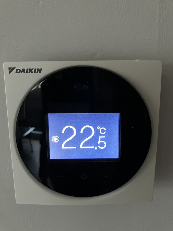

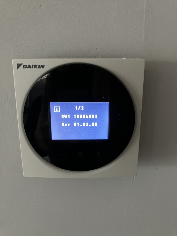

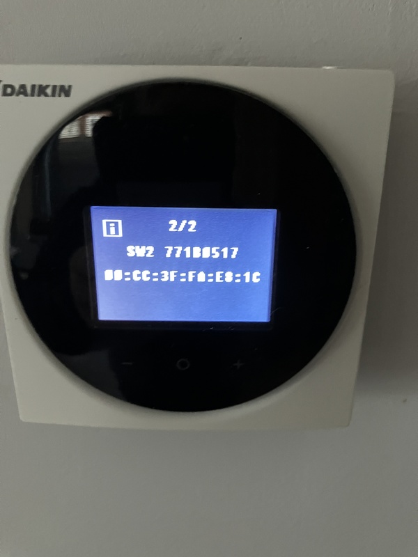

MajaMestreech schreef op maandag 27 november 2023 @ 22:26:
Bij mij niet. ik kan op de Madoka gewoon met stappen van 0.5 graden verhogen/verlagen
Ok bijzonder.
Zie onderstaande plaatjes hoe het er bij mij uitziet.
Ik had voorheen volgens mij ook een huisje op het scherm.
Maar de stappen gaan dus met hele graden ipv halve.
Afbeeldingslocatie: https://tweakers.net/i/Qr5EBGWc0JjCoXvbtkntaJRe8w0=/x800/filters:strip_icc():strip_exif()/f/image/iFdTxJvC0mUipEU7qBLakvZ6.jpg?f=fotoalbum_large
Afbeeldingslocatie: https://tweakers.net/i/YiB2fQ78I-Sfy8Km5ATdIIVC_9Q=/x800/filters:strip_icc():strip_exif()/f/image/KreCgn99amSy6y7grbiUS5Zv.jpg?f=fotoalbum_large
Afbeeldingslocatie: https://tweakers.net/i/opw-iTQQE_wuejqnEhRkhuqR12M=/x800/filters:strip_icc():strip_exif()/f/image/5uBcrgtqWwbDpCx4bMdzyf9X.jpg?f=fotoalbum_large
Afbeeldingslocatie: https://tweakers.net/i/VKxcoR11GEt-zx8bvps_miz_J0g=/x800/filters:strip_icc():strip_exif()/f/image/RktdoqUgDyaw54M9Ocn4aDvj.jpg?f=fotoalbum_large

Driek schreef op dinsdag 28 november 2023 @ 12:45:
Ok bijzonder.
Pas je hier niet je afwijking op de stooklijn aan ipv de gewenste binnentemperatuur ?
  • Driek
smaij schreef op dinsdag 28 november 2023 @ 12:48:
als ik op het hoofdmenu op plus of min klik, dan gaat hij dus naar dat beeld, en daar kan ik alleen hele graden instellen.
Voorheen kon ik met de plus/min de temp instellen, met halve graden.
Maar dit lijkt nu in zijn geheel weg te zijn..
Tijd van werken, tijd van rusten
Dit is inderdaad de afwijking van de stooklijn
  • smaij
  • Laatst online: 03-10 21:43
Driek schreef op dinsdag 28 november 2023 @ 12:54:
Ik denk dat jij of je installateur de WP nu op 100% WAR hebben gezet zonder tussenkomst van de thermostaat. Dan kan je dus niet meer de gewenste binnentemperatuur instellen.
Als dit niet wenselijk is kan je dit op de WP zelf dus wijzigen.
Meesten hebben espaltherma hier aan hun daikin hangen en die data wordt dan in een of andere db bewaard. Daarmee kan je dan in de historiek kijken wat er in detail gebeurd is.
Ik gebruik espaltherma/telegraf/influxdb en grafana voor mijn setup, maar denk dat de meesten de boel hier in homeassistant steken.
zie Daikin Altherma 3 -> ESPAltherma voor meer info.
(blijkbaar hebben anderen hier al op gereageerd en ben ik hier de dommerik ;)

  • Driek
smaij schreef op dinsdag 28 november 2023 @ 13:04:
ah, ok, dat is dan gebeurd bij aansluiten van de gateway. Maar dus totaal onbewust. Ik zal eens kijken hoe ik dit kan terugdraaien. (of het zo houdt als het bevalt)

Het is oud en vochtig, dus de defrosts zijn ook hier begonnen. Ik ben nog steeds niet tevreden met het verbruik hier maar dat is een andere kwestie, die loopt nog (de Daikin monteur laat op zich wachten).
Hier twee foto's met twee vragen.
Eerste is het stroomverbruik vandaag. De dips in het verbruik lijken mij defrosts, ik tel er nu al 21 tussen middernacht en 17u, dus meer dan 1x per uur. Is dat normaal zo vaak, herkennen jullie dat?
Afbeeldingslocatie: https://tweakers.net/i/CZZmxyDnryk5U9-db6NPdnFPXEs=/800x/filters:strip_exif()/f/image/RhMuSfFFn2F46X0yWVhEtvFk.png?f=fotoalbum_large
De tweede foto is de ijs aangroei op buitenunit. Je ziet dat deze gelijkmatig is niet op alle lamellen cq buizen met koudemiddel. Is dit normaal, of is hier mogelijk een probleem met de buitenunit?
Afbeeldingslocatie: https://tweakers.net/i/qdrIQgNgiAVXZNhWFLifWGcGc9g=/x800/filters:strip_icc():strip_exif()/f/image/gUQlpKkWTtsc8osf4V5SQXzy.jpg?f=fotoalbum_large
derooij schreef op dinsdag 28 november 2023 @ 17:04:
Buitenunit bevriest bij ons ook in "lagen" (en aan onderzijde wat meer)
Aantal defrost lijkt me erg hoog maar misschien was de luchtvochtigheid ook erg hoog in jullie omgeving?
Of staat de afzuiging van de badkamer richting buitenunit te blazen :O

PCJR schreef op dinsdag 28 november 2023 @ 12:29:
Jeetje, t is al hefitg bezig, ziet iedereen een huge toename van verbruik? Volgens mij heb ik normaal (afgelopen weken) een 10kwh per dag. Vandaag gaat ie naar de 30kwh denk ik...
Als zie een aantal keer een defrost en op een gegeven moment een warm water run (hoge pieken met tussendoor ook wat defrost???)
Van 10 kWh (per dag) afgelopen week zou je momenteel niet naar 30 kWh moeten springen.
Tenzij de thermostaat nu hoger staat (of radiatoren oid bijkomen door een geopende thermostaatkraan).
Nu het wat kouder wordt is het vooral belangrijk om de WP zo rustig mogelijk te laten draaien (lange runs zonder stop en liefst op een zo laag mogelijk vermogen zodat er minder defrosts ontstaan), Na een defrost is het opgenomen vermogen altijd weer wat hoger omdat het water (+afgiftesysteem) weer op temperatuur gebracht moet worden.
WP Daikin Altherma 3 / Thuisbatterij Marstek Venus 5,12 / EV Tesla / 54 zonnepanelen / Van Moof S3 / HomeWizard / Worx robotmaaier
