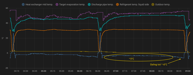

PCJR schreef op zaterdag 25 november 2023 @ 13:52:
Jup. Of t de 40min vol had gehouden kan ik nog niet controleren.
Oke dus hij lijkt wel de run volgemaakt te hebben tot 60 graden. Misschien nog maar een keer uittesten dan volgende week? N=1 is misschien wat karig.
Verder was er geloof ik een paar pagina's terug een discussie waarin naar voren kwam dat "beperkt" de Vlaamse vertaling is van "restricted". Ergo dan mag de BUH nooit meedoen, ook niet bij SWW.
Atomius schreef op zaterdag 25 november 2023 @ 13:54:
2e alinea. Ja dat id heb ik ook. De buh bleef uit...en hij bleef oo 53 steken. Met beperkt. Op sww only ging de buh wel meedoen. Start temp was wel al 53gr. Magoed, die setting laat ik nu even zo.
Volgende vrijdag nieuwe kans. Espalterma moet ik ook eens tijd voor maken.

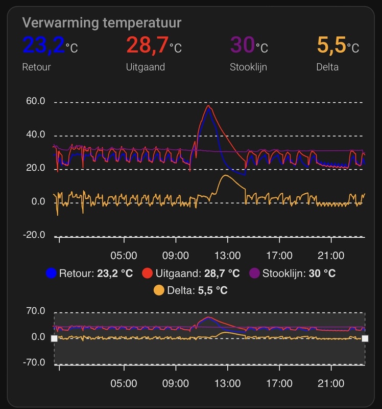

RonJ schreef op zaterdag 25 november 2023 @ 12:26:
Mooi dat je dit uitgevonden hebt, maar wat bizar dat dit schema gewoon blijft werken als je m weer op thermostaatregeling zet. Dat verwacht toch niemand.
Misschien ga ik het ook maar weer eens proberen met modulatie. Stooklijn staat hier precies 1K lager dan de jouwe op beide punten, maar heb af en toe toch dat ie even een paar uur uitgaat op nét het verkeerde moment en dan voelt het toch al snel kouder aan als de vloer afkoelt. Zet ik m echter nog lager dan wordt ie juist onzuiniger en krijg ik af en toe weer gependel.
Daikin is net VAG, leuke hardware die erg zuinig kan draaien, maar de software zuigt apenballen en ze zijn vanwege de organisatiestructuur werkelijk gewoon niet in staat hier een kwaliteitsstap in te maken, al zouden ze het willen.
Inderdaad, zou je niet verwachten dat settings van Bediening = Vertrekwaterregeling invloed hebben op de regeling bij Bediening = Kamerthermostaat.
Ik heb vaker geprobeerd met Modulatie is aan in de afgelopen 2 jaar. Aangezien het nu wel goed werkt bij versie V07.03.00, concludeer ik maar dat het aan deze versie update ligt. Al kan ik dit niet meer hard maken.
Overigens heb ik de binnenunit EHBX08EF6V wandmodel, buitenunit ERGA06EAV3.
Tot slot: heeft iemand al eens geprobeerd om de stooklijn weersafhankelijk te wijzigen in Constant en dan met een constante vertrekwater temperatuur van 30 graden, Modulatie AAN met een Max Modulatie van 3 of 4 te verwarmen? Zou in theorie ook moeten werken.

Bazjuh schreef op zaterdag 25 november 2023 @ 23:54:
Ok maar door alleen de dT te verkrappen, verbruikt ineens dubbel zoveel?
Wat kan ie uit zichzelf dan nog doen? Immers staat ie op weersafhankelijke sturing. Ik begrijp dat die curve zo plat mogelijk “moet”….
Wat ie dus nu doet is volle bak aan, overshooten, uitgaan… en na x tijd weer volle bak aan. Op welke manier trekt ie dat uiteindelijk recht? Het is beter dat ie op een “zachte” stand blijft lopen. Verbruik is dan het minste? Moet ie dan niet moduleren?
Huidige stooklijn.
Mijn ervaring: Modulatie = AAN, Max Modulatie = 3, stooklijn Max = 33 graden bij -2 buitentemperatuur en Min = 28 graden bij 15 graden buitentemperatuur.

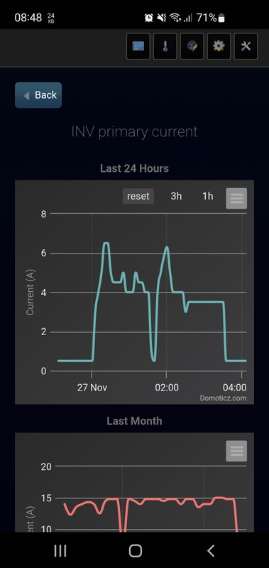

Bubbels79 schreef op zondag 26 november 2023 @ 18:44:
Dit euvel heb ik ook. Om 12:00uur eerst een sww run. [Afbeelding]
Maar bij jou is er veel minder verschil in min en max zeg maar.
|| Solar 7.4kwp oostwest + 850wp zuid + Deye 12K-SG04LP3-EU + 50kWh LiFePo4 || EHVX08S23EJ9W + ERGA06EAV3H ||

  • Hetisweergezell
  • Laatst online: 17:59
Dankzij alle informatie op dit forum ben ik van gemiddeld 22 startpogingen per dag teruggegaan naar 3 tot 4 per dag deze maand. Een flinke verbetering dus waarmee de warmtepomp een aantal jaren langer mee kan gaan dan eerst.
Nu ben ik nog wat aan het finetunen en nu zie ik dan wanneer er 's nachts warmtevraag is steeds het volgende
Afbeeldingslocatie: https://tweakers.net/i/sD11mZJqW2J2TpxsIRCfGIEDD5Q=/x800/filters:strip_icc():strip_exif()/f/image/aSoznaAjrcHrO7ctCKHi7I1a.jpg?f=fotoalbum_large
Om 01:33 gaat de compressor uit om vervolgens om 01:39 weer aan te gaan. Toen dit 1x gebeurde dacht ik dat het wel toeval zou zijn maar dit is al de 4e keer op exact hetzelfde tijdstip.
Je zou denken dat er iets gepland staat op dat tijdstip maar ik zou echt niet weten wat dit zou moeten zijn.
Hebben jullie enig idee in welke richting ik zou kunnen zoeken?
Alvast hartelijk dank!

Hetisweergezell schreef op maandag 27 november 2023 @ 08:55:
Is dit niet gewoon een ontdooi cyclus? Die status kan je ook zien met een ESPaltherma.
All-electric.
Ik monitor inderdaad ook de defrost via ESPAltherma maar dat was het niet (misschien was het handiger geweest als ik dit er meteen even had bijgezet). Het zou toch ook wel heel toevallig zijn als de defrosts exact om 01:33 plaats vinden.
De Thermostaat vraag lijkt ook even uit te gaan. Alleen zit in de UMR helaas geen logging. Maar misschien moet ik daar toch maar eens een camera ofzo op richten (zit wel een lampje op als de vraag daarvandaan komt) en kijken of die ook uit gaat.
Nu heb ik wel ingesteld dat de BUH alleen voor SWW gebruikt mag worden. Zou het misschien nog kunnen dat er toch stiekem wel een defrost plaatst vind maar dat deze niet wordt geregistreerd omdat de BUH niet meedoet? Misschien de RPM van de compressor er eens bijpakken....
Edit: de fans zijn gedurende die periode van 6 minuten ook uit...
Een defrost, met of zonder "hulp", zie je altijd terug in de status daarvan is mijn ervaring.
Dan weet ik het zo ook niet. Hij gaat gewoon van CV-run naar CV-run? Is je waterdruk ok? En is er geen verborgen schema vanuit AWT/thermostaatregeling actief toevallig? Dat had hier ook iemand vd week.
Je kan ook nog even de status van de "Pressure Equilaisation Operation" checken in ESPaltherma, dat doet ie geloof ik ook op onregelmatige momenten voor een minuut of 5 (ivm oliehuishouding compressor), vooral als er hoogteverschil tussen binnen- en buitenunit zit zie je dat wat vaker.
[ Voor 11% gewijzigd door RonJ op 27-11-2023 11:26 ]

RonJ schreef op maandag 27 november 2023 @ 11:24:
Kijk, dat is goed om te weten. Dan kan ik dat voorlopig uitsluiten.
Ik zal alle instellingen in de WP nog eens doorspitten misschien kom ik nog wat tegen.
Dat is ook een goeie. Ik zal die sensor eens toevoegen en een monitoren wat die doet.
Dank voor het meedenken!

  • Hetisweergezell
Vannacht leek het wel de koudste nacht tot nu toe te zijn. Hierbij viel het me op dat tijdens het verwarmen van de vloerverwarming ongeveer elk uur een defrost optrad. Is dat bij jullie ook zo? Of is bij mij het aantal defrosts bij mij aan de hoge kant?
Dit is het eerste jaar dat ik de boel serieus monitor dus ik wil dit graag in perspectief kunnen plaatsen.
Alvast dank!

  • mawashigeri
  • Laatst online: 20-08 23:26
Tot nu toe 6 defrosts gehad, ongeveer 2,5 uur ertussen telkens. De trigger is vrij duidelijk te zien, telkens gaat die 'mid' temperatuur van een redelijk constante -3°C redelijk snel dalen tot -6°C. Bij een eerdere defrost was die trigger van -6°C hetzelfde maar kwam van veel hoger, +2°C of zo.
Afbeeldingslocatie: https://tweakers.net/i/9OFfZUzsN17vCBBuAhKn1QYAZ8c=/800x/filters:strip_exif()/f/image/KRR5olBsuV8pM10zLtp91dwk.png?f=fotoalbum_large

zou een unit minder defrosts nodig hebben als hij verder van de muur staat?
blinded schreef op dinsdag 28 november 2023 @ 10:39:
Nee, lijkt me niet.
De lucht die aangezogen wordt is gewoon te koud en te vochtig. De lamellen zijn nog kouder en daar komt gewoon ijs op :)
