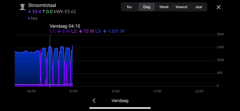

Iemand een idee hoe dit heeft kunnen gebeuren vannacht? Ik laat de boel 24/7 draaien sinds een tijdje maar schrok wel vanochtend van het verbruik van vannacht. Het was urenlang vrij koud met een paar graden onder nul. Maar om 7u had hij dus al zo’n 10 kWh verbruikt.
Blauw is de compressor (koelkast die ook op die fase zit is verwaarloosbaar).
Hij verwarmde maar met zo’n 30 graden aanvoertemperatuur. Alles stond open. Ik snap het niet..
Afbeeldingslocatie: https://tweakers.net/i/bJu6Vvyt1ilWlydZ6EAnCDNGrtI=/800x/filters:strip_exif()/f/image/xQTpt7UsyPF7xV5FYu4Om6OD.png?f=fotoalbum_large

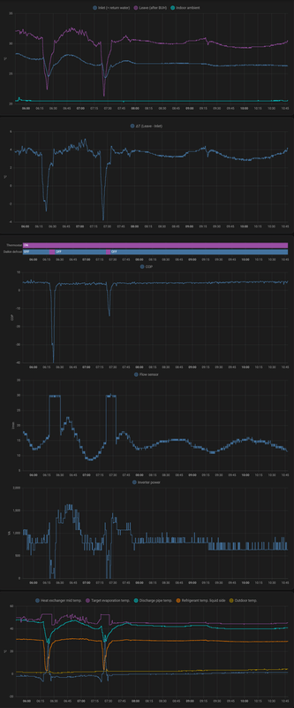

  • mawashigeri
  • Laatst online: 22:40
Mijn eerste defrosts, allebei erg kort naar mijn mening; resp. 6 en 5 minuten.
Afbeeldingslocatie: https://tweakers.net/i/AtfnB94mVk__6K9FvCxBxmfI2kc=/x800/filters:strip_exif()/f/image/vbhWBw8G6tkFTxSRNoBtPnR1.png?f=fotoalbum_large
ERGA06EVH / EHVX08S23EJ6V / ESPaltherma

Lijkt mij wel normaal hoor. 1 graad kouder vraagt gewoon behoorlijk veel vermogen.
Bij mij draaide ie gisteren nog rond de 500 watt (setpoint 26,2 graden), vanaf vannacht ging ie naar 1340 watt en dan ook nog een defrost 1 a 2 x per uur. (setpoint 27.1 graden).
As we speak is ie hier aan het afzakken naar 950 watt.

Atomius schreef op woensdag 22 november 2023 @ 10:33:
Dit heb ik ook met deze temperaturen. Meer verbruik (1000 watt is nog niet zo heel veel) en af en toe een korte defrost.

  • Atomius
  • Laatst online: 02-10 06:30
smaij schreef op woensdag 22 november 2023 @ 14:58:

Even ter ilustratie: dit gebeurt er als 2 van de 3 lussen op een (1!) slaapkamer opengaan na een nacht dicht te hebben gestaan:
Afbeeldingslocatie: https://tweakers.net/i/pnGO5wfWy-BhV3CYcOB8SiR3uP8=/800x/filters:strip_exif()/f/image/Ygs6GzRaJf0wHQKRySiD0aTv.png?f=fotoalbum_large
De regeling draaide stabiel rond de 900 watt, ventielen open: een piek van 1800 watt en nu stabiliserend/dalend rond de 1300 watt.
Daikin EHVH08S23EJ9W binnen, ERGA08EAV3H7 buiten | Alfen Eve Single Pro-Line 3-fase | HassIO | DJI Mini 2 | Paard | MK3 ST | fixt keukenapparatuur en WaDro | HT-A2 | gasloos | RF900R | KLR650
  • Atomius
GJA schreef op woensdag 22 november 2023 @ 15:45:
Probeer het gewoon eens.
Je zult zien dat bij het inschakelen de regeling volledig uit z'n plaat gaat en hij gewoon op maximaal vermogen (tussen 3500 en 4000 watt) gaat staan werken. Na ruime tijd zal de regeling tot rust komen en dan weer stabiel op een lager vermogen gaan draaien.
Haha nice. Ja dat retourwater van die slaapkamer zal lekker koud geweest zijn..
  • smaij
  • Laatst online: 02-10 08:02
Ik heb het wel eens geprobeerd, en wat daarbij lastig is dat als ie vollast draait er nog eerder een defrost komt dus is dat eigenlijk geen oplossing. Nu heb ik comfort voor misschien iets hoger of lager verbruik (zal echt niet veel schelen) en daarbinnen probeer ik de stooklijn nog wat te tweaken.
Vanochtend even op +2 gezet en een uur later kon deze alweer op 0. Dat is wel bijzonder.

  • Ivow85
  • Registratie: Oktober 2017
  • Laatst online: 29-09 07:13
Nou, dat valt wel mee. Ja, bij opstarten is er even een hogere piek. Onze 8kW trekt dan maximaal 2,4kW, maar dat duurt bij huidige weersomstandigheden ongeveer een half uur. Daarna is het systeem behoorlijk opgewarmd, komt het retourwater dus aardig op temperatuur en zakt het vermogen weer fors.
Enige bevestiging komt ook uit je eigen grafiek. Na openzetten van een groep komt er een sloot koud retourwater de warmtepomp binnen en moet het systeem dus eventjes hard werken om de gewenste aanvoertemperatuur te halen. Daarna zakt het weer.
De stap van 900W naar 1300W is logisch. Retourwater is wel warm maar de vloer zelf nog niet. Dus die twee groepen hebben wel nog enige tijd een hoog warmteverlies.
  • GJA

  • GJA
  • Laatst online: 27-09 21:18
GJA
Ivow85 schreef op woensdag 22 november 2023 @ 19:58:
Het was ook om aan te geven wat er gebeurt als het volledige systeem en tijdje stil heeft gestaan. Dit zijn maar 2 lussen.

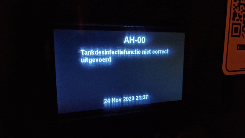

Zoals je zegt: druipwater. Het is alsof je met een spray fles met water net boven het vriespunt in op de achterkant van een vriezer sluit: het probleem wordt alleen maar erger.
Afbeeldingslocatie: https://tweakers.net/i/VeFLaWqAB43m7tIGJZUdiQ4lzsY=/x800/filters:strip_icc():strip_exif()/f/image/kaE4ZJAE1OFLgfvtbjGjesYo.jpg?f=fotoalbum_large
Tja. En waar beginnen we dan met de troubleshoot ....?
Edit: buh setting van beperkt naar sww only. Des run op 20h00 gezet en nu lijkt buh wel aan te gaan (sww tank was al 53gr). Ik dacht dat bij beperkt, toch buh aan zou gaan bij de des run vanaf 53gr ?!
Afbeeldingslocatie: https://tweakers.net/i/LzSXGC8b6D8l_TvvgMJWvkNh_jI=/x800/filters:strip_icc():strip_exif()/f/image/uudpfxBiOpsiNfryJlV1CeEJ.jpg?f=fotoalbum_large
Edit: zie ik net toch weer;
Afbeeldingslocatie: https://tweakers.net/i/30JP9Gg31xMPsaRYEAhEj3zdmz4=/800x/filters:strip_icc():strip_exif()/f/image/iMhwvqOT1J898KxypjIdkEQ3.jpg?f=fotoalbum_large
[ Voor 56% gewijzigd door PCJR op 25-11-2023 07:17 ]

PCJR schreef op vrijdag 24 november 2023 @ 19:26:
Heb je tijdens de desinfectie óf gedoucht óf ergens aan de instellingen gezeten? Ik heb dit namelijk ook wel eens. Als je net tijdens de desinfectie een setting aanpast dan reset ie de MMI en daarmee de timer en krijg je deze error. Zelfde verhaal als tijdens die timer er flink water gepakt wordt en je dus de stilstandsperiode niet haalt omdat de boel teveel afkoelt. Dan zit je weer een week tegen een rood knipperende led aan te kijken tenzij je 'm zelf weer verplaatst.
All-electric.
  • Atomius
Is de boel wel of niet 60 graden geworden uiteindelijk?
RonJ schreef op zaterdag 25 november 2023 @ 12:29:
Nee, volgens mij niks van dat alles. Beetje water mss maar geen douche dacht ik.
|| Solar 7.4kwp oostwest + 850wp zuid + Deye 12K-SG04LP3-EU + 50kWh LiFePo4 || EHVX08S23EJ9W + ERGA06EAV3H ||
Atomius schreef op zaterdag 25 november 2023 @ 13:34:
Jup. Of t de 40min vol had gehouden kan ik nog niet controleren.
