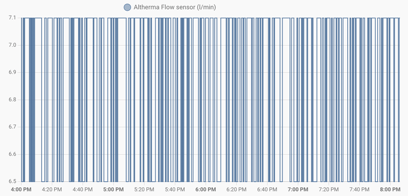

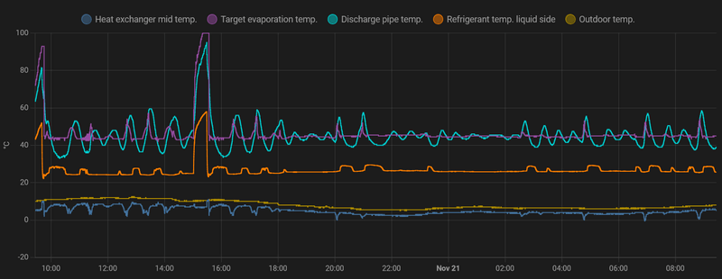

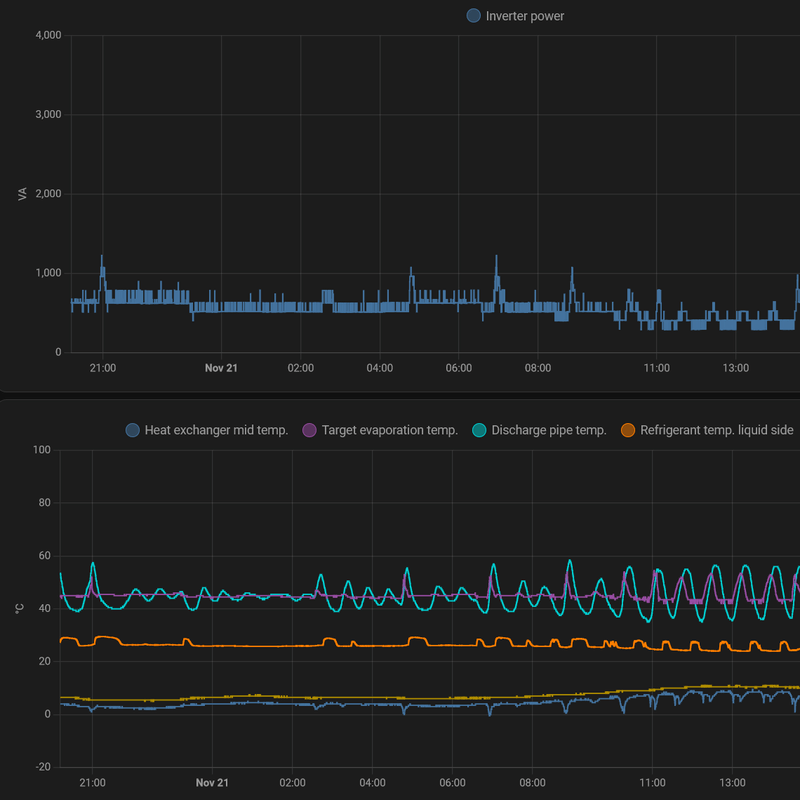

Ik heb een zelfde probleem, de "target evaporation" temperatuur en het debiet gaan op en het daar bij behorende stroomverbruik (in ampere). Ik heb ook de overshoot op 4 graden staan met de hoop dit te verbeteren. Dit lijkt hetzelfde probleem te zijn. Hier een vloerverwarming van ca 70m2 die altijd open staat en radiatoren die gedeeltelijk open staan.
Ik heb geen grafiek van home wizard, maar dit lijkt hetzelfde probleem te zijn.
Data afkomstig van ESP Altherma.

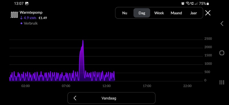

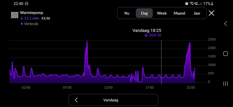

wtenboske schreef op zaterdag 18 november 2023 @ 11:38:
Mijn warmtepomp draait sinds januari. Uiteraard was deze zo ingesteld dat de installateur zeker wist dat hij geen koudeklachten zou krijgen, wat ten koste ging van de efficiëntie. Met de info op dit forum heb ik dat direct aangepast en sindsdien draait het geheel mooi rustig met runs van meerdere dagen bij voldoende warmtevraag.
Het enige fenomeen wat ik nog heb en hier ook over lees, zijn kleine fluctuaties in het opgenomen vermogen. Aangezien ik positieve bericht las over de overregeling, heb ik die vanochtend maar eens geactiveerd, op 4C.
Grafiek is op basis van HomeWizard meter op alleen de warmtepomp. Om 09:30 heb ik de overregeling op 4C gezet. Het enige effect is dat de schommelingen alleen maar groter worden. Ik word er nog niet echt enthousiast van en heb 'm maar weer uitgezet. Overigens kan ik in het menu de overregeling niet volledig uitzetten, 1C is het minimum. Wellicht verklaart dat de kleine schommelingen vóór het verhogen (op basis van 1C) en de grote erna (op basis van 4C).
Mocht iemand nog tips hebben, dan houd ik me aanbevolen.

Even een vraag m.b.t. 'pendelen'
Vanaf wanneer is iets pendelen?
Wanneer ik naar mijn warmtepomp verbruik kijk volgens ESPAltherma, dan zie ik onderstaande grafiek.
Ik heb de 8kW variant met externe 300L vat.
De discussie ging er eerder al eens over of 115W mogelijk is, maar las veelal dat dit ergens rond 155W zou moeten zijn.
In de waardes die ik door krijg, zie ik dus wel van 115W tot circa 400W en soms een kleine uitschieter.
Wat zijn deze 115W dipjes?
Dat er 100W schommeling normaal zit (299-400), dat lijkt me wel normaal, maar die terugval naar 115W is mij dan onduidelijk.

Pendelen is als je compressor telkens echt aan en uit gaat. (bij mijn ESPAltherma is een amperage van 0.5 gewoon uit (zal wel ergens een afwijking zijn, beetje vreemd dat het niet 0 is). Verder kun je jouw aanvoerwatertemperatuur met de retourwatertemperatuur vergelijken en als dit verschil kleiner wordt dat de ingestelde delta t dan is dat een extra indicatie dat de warmtepomp de warmte niet kwijt kan aan het warmteafgiftesysteem. (wat in feite de oorzaak van pendelen is).
Blijft de compressor aan staan en schommelt die gewoon wat (boven de 0.5 A) dan is die gewoon aan het moduleren.

  • Riesjard
Het is voor ons goed geisoleerde huis nog niet koud genoeg dat de WP de hele dag draait. Bijv vandaag is er vanaf ongeveer 19.30 warmtevraag wat loopt tot ongeveer 11.00 uur sochtends. Na een uur of 2 a 3 moduleert hij helemaal terug tot een opgenomen vermogen die stabiel blijft tussen 350w en 450w totdat er geen warmtevraag meer is. Lager vermogen dan dit kan hij volgens mij niet opnemen.
Waarom begint hij met zon veel hoger opgenomen vermogen en wat kan ik doen om het opgenomen vermogen bij de start wat lager te laten starten?
Midden in de nacht neemt hij dus het minimale vermogen op bij de laagste buitentemperatuur.

Riesjard schreef op maandag 20 november 2023 @ 21:58:
Wat is je setpoint?
Kan die echt niet lager?
Daikin EHVH08S23EJ9W binnen, ERGA08EAV3H7 buiten | Alfen Eve Single Pro-Line 3-fase | HassIO | DJI Mini 2 | Paard | MK3 ST | fixt keukenapparatuur en WaDro | HT-A2 | gasloos | RF900R | KLR650
  • Riesjard
GJA schreef op maandag 20 november 2023 @ 23:10:
Wat is je setpoint?
Setpoint = 21,0
Ta = 27 (lager gaat ie pendelen)
Dt = 3
Overregeling = 2
Mede deze instellingen krijg ik hem hem meest stabiel draaien muv de eerste 2 uur
Met deze matige buitentemperaturen heb ik de wp permanent in de maximale stille modus. (Niveau 3)
Hiermee beperk je het vermogen tot 60% van zijn maximale waarde. En verdwijnt die hoge piek van 1600W.
Als het echt koud wordt en de wp het niet meer redt, dan kan de stille modus er weer vanaf.

Riesjard schreef op maandag 20 november 2023 @ 23:00:
F gas temp, is dat deze?: Discharge pipe temp.
Ik heb hier nog geen sensor voor gemaakt vanuit Esp altherma. Die zal ik nog eens toevoegen om die eens mee in de gaten te houden. Is dit de temp van de leiding tussen buitenunit en binnenunit?
Ik heb dit grafiekje gemaakt
Afbeeldingslocatie: https://tweakers.net/i/8u8WSiun0Y_ePcedkwQPafTrXwo=/800x/filters:strip_exif()/f/image/J9y5zYNJczmgmHikm7aVe6KH.png?f=fotoalbum_large
Je kan zien hoe de 'Discharge pipe temp' rond de 'Target evaporation temp' draait op zoek naar evenwicht, dat lukt eigenlijk alleen midden in de nacht als het buiten koud genoeg is.
ERGA06EVH / EHVX08S23EJ6V / ESPaltherma

danny.s schreef op dinsdag 21 november 2023 @ 08:54:
Andere halve week geleden bij Daikin de vraag neergelegd mbt de fluctuaties in het opgenomen vermogen (varierend tussen 250W en 400W in intervallen van 2-3 min) waar meerdere mensen hier last van leken te hebben.
Na wat standaard vragen of er een buffer aanwezig is (nee) of bypass (ook nee), is het antwoord nu dat ze de data van de "D checker" nodig hebben, anders kunnen ze er geen zinnig antwoord over geven. Deze heb ik natuurlijk niet, ga dit wel even navragen bij mijn installateur. Iemand hier die toevallig een D checker thuis heeft liggen? Mocht de installateur deze niet hebben..
Ik heb dit verschijnsel ook, dit komt voor zodra het debiet zo rond de 6.5 en 7.0 L per minuut schommeld. Echter wat is een D checker??
14 * 365wp / SMA Tripower / 13gr zuid

mawashigeri schreef op dinsdag 21 november 2023 @ 09:31:
Ok, en wat zegt dit precies?

  • mawashigeri
  • Laatst online: 22:40
PCJR schreef op dinsdag 21 november 2023 @ 18:48:
[... Je kan zien hoe de 'Discharge pipe temp' rond de 'Target evaporation temp' draait op zoek naar evenwicht, dat lukt eigenlijk alleen midden in de nacht als het buiten koud genoeg is ...]
Dat het Daikin algoritme niet de juiste stappen kan zetten om naar evenwicht te komen. In de lagere regionen zie ik dat ~300W ongeveer het minimale vermogen waarop de inverter effectief is, en dan met stappen van ca 100W erbij. Hij gaat soms terug naar 115W (geen tussenstap op 200!) maar lijkt dan weinig of geen warmte te produceren.
Al met al zijn de stappen dus erg grof aan de onderkant en kan de boel niet convergeren. Zodra het gemiddelde vermogen boven de 500 gaat is de boel redelijk stabiel.
Edit: de grafiek er nog even bij plus het inverter vermogen. Bij 'evenwicht' wordt er frequent tussen 2 vermogensstappen geflipperd. Je ziet dat telkens als er echte stap gezet wordt onrust is.
Afbeeldingslocatie: https://tweakers.net/i/cd-p0FUB62kRN4CZBltulG5O1R4=/800x/filters:strip_exif()/f/image/q0tMIrn3xN7JGNgw3lNB9NL7.png?f=fotoalbum_large
[ Voor 23% gewijzigd door mawashigeri op 21-11-2023 20:17 ]
  • Benzine
  • Registratie: November 2023
  • Laatst online: 27-12-2023
mawashigeri schreef op dinsdag 21 november 2023 @ 20:00:
Dat het Daikin algoritme niet de juiste stappen kan zetten om naar evenwicht te komen. In de lagere regionen zie ik dat ~300W ongeveer het minimale vermogen waarop de inverter effectief is, en dan met stappen van ca 100W erbij. Hij gaat soms terug naar 115W (geen tussenstap op 200!) maar lijkt dan weinig of geen warmte te produceren.[Afbeelding][/URL]
Dit patroon herken ik. Het lijkt er op dat de inverter kan draaien op een aantal vaste vermogens maar dat het vermogen dat werkelijk nodig is hier tussen ligt. Je ziet dan iedere keer het vermogen omlaag en omhoog komen om het ingestelde setpoint te benaderen.
Hierbij helpt bij mij de overshoot setting van 2 graden om te voorkomen dat de WP afslaat.
Ik vermoed dat we net op een wat te laag vermogen proberen te draaien dan waarvoor het apparaat ontworpen is. Ik ben benieuwd wat ik ga zien als het kouder wordt.
  • mawashigeri
Benzine schreef op dinsdag 21 november 2023 @ 21:31:
Uiteindelijk blijft 'ie bij mij draaien tot ca. 15 graden buiten, dus dat onrustige neem ik dan maar voor lief. Evengoed blijf ik kijken of er misschien toch nog ergens een instelling is die de stappen wat kleiner kan maken.
Ik wil die plaatjes ook asap produceren hehe.
115w ofzo ringelt bij mij een bel. Ik zie soms een 20 a 30w, dan doet ie niks. En soms hoor ik de pomp gaan, dan zie ik rond 80w. Die 2 samen...
Mijn hw energy nog momenteel, gister en vandaag. Zie je t patroon ook wel.
Afbeeldingslocatie: https://tweakers.net/i/ubIzVzVaU1GbBCZpGlcxzhQ1qr4=/800x/filters:strip_icc():strip_exif()/f/image/tqKylcWkj2oaxTTE3XBdiPaA.jpg?f=fotoalbum_large
Afbeeldingslocatie: https://tweakers.net/i/piSYOJn8EsW8_TImxfk6s8zw-l0=/800x/filters:strip_icc():strip_exif()/f/image/N3nliEZrMbnhwcfIrpNQIuBR.jpg?f=fotoalbum_large
[ Voor 25% gewijzigd door PCJR op 21-11-2023 22:41 ]

  • mawashigeri
PCJR schreef op dinsdag 21 november 2023 @ 22:38:
Gisteren stond 'ie bij jou nog flink te pendelen, had ik in het allereerste begin ook met echt aan/uit/aan/...
Die kon ik direct herkennen: een vermogensafname tot nul gedurende 7-8 minuten en dan weer even aan.
Het huidige gedrag is veel minder erg want hij is aan het moduleren en gaat nooit echt uit, maar ik heb dus mijn twijfels over het daadwerkelijke rendement bij 115W.
Ik kan trouwens ook zien dat soms de pomp blijft draaien terwijl de inverter echt uitstaat (nul op de teller); typisch nadat de SWW run gedaan is gaat de inverter even uit. De pomp blijft echter draaien omdat het circulatiewater flink warm is.
Dus die 80W die je ziet van je pomp is geen onderdeel van het gerapporteerde inverter vermogen.
