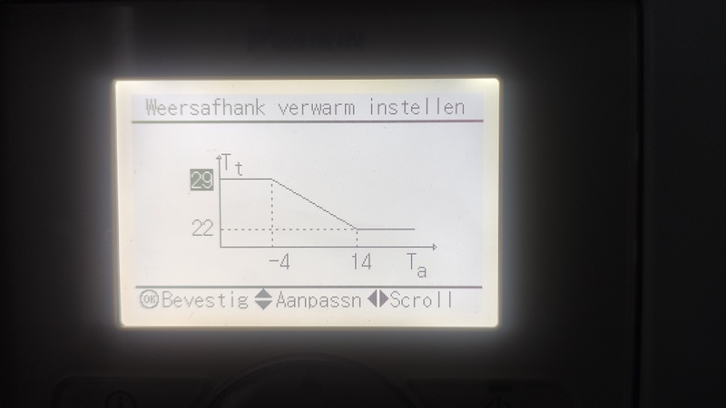

Instellen stooklijn:
Ik kan alleen maar iets zeggen over hoe ik het heb gedaan. Dus of dit nu de beste of enige methode is, en zelfs of die correct is, weet ik ook niet. Ik heb hiermee wel een stabiele binnentemp. van 20 graden en een continue en rustig lopende WP kunnen instellen. Hij loop op deze manier eigenlijk 24/7. Ik heb het ook maar proefondervindelijk uitgevogeld. Ik heb het ook over “stoken” en cv water temp. maar dat is natuurlijk de temp van het water dat uit de WP binnenunit het afgiftesysteem wordt ingepompt. De meesten zullen het wel kunnen volgen. Ik heb met tot nu beperkt tot een eenvoudige stooklijn met 2 punten, zonder correcties met hellinghoeken, verschuivingen of weet ik wat. Ik probeer het ook voor mezelf zo simpel mogelijk te houden. Hopelijk hebben jullie er iets aan. En; correct me if I am wrong.
Bepalen van de stooklijn:
Doe een eerste instelling van de stooklijn op de binnenunit. Zie de handleiding hoe dat moet; is niet heel moeilijk.
Neem daartoe een eerste waarde aan die je instelt op een buitentemperatuur van 16 of 17 graden (veel eerder hoef je meestal niet bij te verwarmen). Bijvoorbeeld 29 graden.
Stel een tweede waarde in op een buitentemperatuur van bijv. -5 graden. Dat is deels natuurlijk ook een gok, maar wellicht kun je iets inschatten. Bijvoorbeeld 40 graden bij die -5.
Je hebt nu een eerste voorlopige (beetje gegokte dus) stooklijn.
Je kunt nu een grafiek maken (in excel of met de hand op ruitjespapier, net wat je wil) waarbij je de stooklijn uit tekent. Op de horizontale as de buitentemp. Op de verticale as de cv water temp. Hieronder een voorbeeld.
Afbeeldingslocatie: https://tweakers.net/i/C0PtDlIEiOZET9xe4vyay9WvpMs=/full-fit-in/4920x3264/filters:max_bytes(3145728):no_upscale():strip_icc():fill(white):strip_exif()/f/image/T9gLhvRcliSBjMkOdU1cruTd.jpg?f=user_large
Zodra het stoken nodig is en de buitentemp. daalt stel je de binnentemp op de Madoka in op een vaste waarde, bijvoorbeeld 20 graden.
De WP gaat nu draaien en proberen die binnentemp. te halen. Maar dat werkt met een marge; tot 1,5 graden boven die ingestelde temp. blijft ie draaien (tenminste, dat deed ie hier).
Als je dus ziet dat de binnentemperatuur makkelijk wordt gehaald en zelfs hoger wordt dan de gevraagde waarde van 20 graden, bijvoorbeeld 21,3 (kun je nauwkeurigste aflezen op de onecta app) dan weet je dat je te hoog zit met je cv water temp. bij die specifieke buitentemperatuur.
De betreffende cv watertemp. (bijvoorbeeld 29 graden) kun je middels de onecta app dan bijstellen (onder de klimaatregeling; instellingen; geavanceerde bedieningen; offset temp uittredend water, waar je een schuifbalkje ziet) tot je uitiendelijk redelijk exact op die 20 graden zit (ik zou een marge van ca. 0,2 tot 0,4 aanhouden). Dat is wellicht even zoeken en kan een paar keer duren.
Je hebt dan bijvoorbeeld uiteindelijk met -2 graden bijgesteld. Zodra je die stabiliteit van de binnentemp. hebt, lees je in de onecta app, of op je binnenunit de door de buitenunit aangegeven buitentemp. uit. bijvoorbeeld 15 graden. Je hebt nu een eerste “stabiel” punt voor je nieuwe stooklijn, namelijk bij 15 graden buitentemp. hoort een cv water temp van 27 graden (29-2).
Andersom, als de gevraagde binnentemp. niet wordt gehaald, dan zit je te laag met je cv water temp. Dan kun je die dus bijstellen naar boven, ook in de onecta app. op dezelfde manier.
Als de buitentemperatuur nu redelijk fors veranderd, zeg dat het nog 9 graden buiten is, dan herhaal je bovenstaande. Je controleert (en stelt evt. bij) tot de gewenste stabiele binnentemp. bereikt. Ook nu registreer je de buitentemp. zoals aangeven op de binnenunit of in je onecta app. en de cv water temp. die je hebt uitgevogeld voor die buitentemperatuur.
Je hebt dan dus 2 stabiele punten voor een nieuwe aangepaste stooklijn.
Bijvoorbeeld: bij 15 graden buitentemp. hoort dan een cv watertemp van 27 graden
Bij een buitentemp van 9 graden hoort dan 30 graden. Nogmaals, dit zijn maar voorbeelden om het principe te tonen.
Overigens denk ik dat het beter is een nog groter buitentemp verschil te hebben, maar je kunt dit natuurlijk een stookseizoen een paar keer herhalen en bijstellen.
Je kunt nu dus een grafiek maken op basis van die twee punten en deze doortrekken naar bijvoorbeeld -5 graden. Daar komt dan een waarde uit. In de grafiek hierboven zie je dat je dan bij -5 op ca. 36 graden cv water temp zit.
Deze stooklijn kun je vervolgens instellen in de binnenunit van de WP als correctie van je oorspronkelijke stooklijn.
VERGEET NIET DE CORRECTIE DIE JE IN DE ONECTA APP HEBT INGESTELD ONGEDAAN TE MAKEN; DIE SCHUIF MOET WEER OP NUL GEZET WORDEN.
Bovenstaande kun je een paar keer herhalen om steeds iets beter te finetunen als dat noodzakelijk is.
Ik ga zelf ook meemaken of dit goed werkt uiteindelijk…..

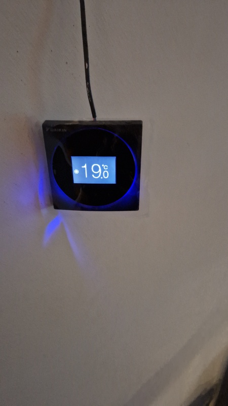

Kunnen we bij die madoka niet die voeler/sensor in de pir drukken, of kit. Dat ie minder gevoelig is...?

Er zijn zeker goede alternatieven voor de madoka. Maar het probleem is de installateurs de madoka als heilig beschouwen.
Een geschikte andere thermostaat is bijvoorbeeld de netatmo, deze werkt met een hysteresis van 0,1 graad.
De door jou aangehaalde honeywell thermostaten zijn NIET geschikt voor een wp. Deze thermostaten schakelen namelijk te vaak per uur.

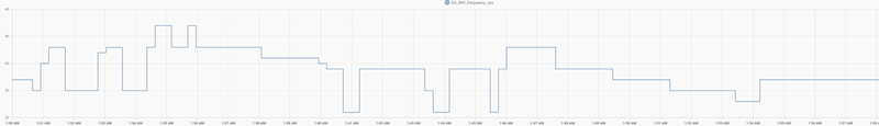

Ik draai al 2 weken op aanvoertemp, geen stooklijn, alles vast. Dat is uiteraard veel sneller/beter stabiel te krijgen. Dit deed ik vanwege opstookprotocol nieuwe vloerverwarming.
Ik stel enkel steeds de aanvoertemp bij. Dat ligt bij mij tussen 22-23 en 32-33 graden. Onder de 23 doet ie weinig, dan is de retour niet lager te krijgen dan de aanvoer. Boven 32 dan is mijn vloer 28 graden en dat is de max voor pvc.
De wp stopt dan nooit, of er moet te weinig vermogen zijn, of hij komt zn vermogen niet kwijt, of de retour is niet laag genoeg. Op zich prima en duidelijk gedrag.
Kunst is om een stooklijn te maken zodat je huis precies warm blijft bij een passende buitentemp. Een kamerthermostaat is dan ook eigenlijk overbodig. Ik nijg nu ook naar deze strategie.
Nu moet ik wel zeggen dat vanaf vannacht de wp zich heeft herpakt, hij loopt weer stabieler. Je ziet duidelijk dat ik gistermiddag van vast - naar - medoka (met stooklijn) ben gegaan. Ik kijk het nog een paar dagen aan. Mijn buitentemp gemiddelde staat op 12-uurs nu (stond ie al vanaf dag1, 2 weken geleden nieuw geinstalleerd).
Afbeeldingslocatie: https://tweakers.net/i/hecs6q4eLQxP0US9dXU3Bsxkqz4=/800x/filters:strip_icc():strip_exif()/f/image/UTkLqrvdGqpwMjyQ4k8T1xsW.jpg?f=fotoalbum_large
Afbeeldingslocatie: https://tweakers.net/i/c9VPfejmyy-Thu3TXemPbQomaCA=/800x/filters:strip_icc():strip_exif()/f/image/gbWFaVxS09GZjs4Pzm3sCqVp.jpg?f=fotoalbum_large

Ik ben die Madoka ook meer dan zat. Zoals anderen al aanhaalden: belachelijk dat het ding alleen maar aan/uit kan schakelen en dan ook nog met een belachelijke hysterese. Moet toch moeglijk zijn om vertrekwaterregeling te gebruiken icm temperatuurregeling? Als de zon het huis lekker opwarmt heb je de dag erna 8 uur nodig om de regeling te laten stabiliseren; weg alle energiewinst van een zonnige dag.
Ik heb nu het volgende plan opgevat:
Situatie: wij verwarmen ons huis alleen op de begane grond; voorhuis heeft woonkamer met grote, goed geisoleerde ramen. Zon verwarmt ons huis; dan is de WP niet nodig. Achterhuis heeft de slaapkamers en badkamer. 2 pomploze verdelers; 1 voor, 1 achter. Homeassistant met diverse temperatuurmeetpunten door het huis, naregeling op 2 slaapkamers en de hal, ook aangestuurd door HA.
Ervaring tot nog toe: stooklijn klopt nu zo'n beetje hoewel nog iets te hoog. Als de vloer warm is schiet de temp te ver door, maar als de vloer koud is stijgt de temperatuur erg langzaam. Op veel momenten zou een vloertemperatuur lager dan 25 graden prima kunnen maar dat vindt de WP niet leuk.
De ellende begint zodra de Madoka afschakelt; het duurt te lang voordat de WP weer ingeschakeld wordt waardoor de vloer teveel afkoelt en de regeling weer 8 uur nodig heeft om te stabiliseren.

  • Wiertz
  • Laatst online: 16-08 19:07
Ik ben in het bezit van een Daikin Altherma LT-11FBFD260 warmtepomp 8,8kWth met
geïntegreerde 260ltr boiler.
We hadden het probleem dat de temperatuur in huis te hoog bleef, zelfs in de winter. De minimale watertemperatuur was 25 graden. Via het installateurs menu heb ik dit aangepast naar 21 graden.
Echter viel het mij op dat het stroomverbruik in de afgelopen week enorm hoog was. En het lijkt dus alsof de warmtepomp alleen nog maar doet verwarmen met behulp van de BUHs. Zie bedrijfsuren. Iemand enig idee wat hier de oorzaak van zou kunnen zijn?
Afbeeldingslocatie: https://tweakers.net/i/2wbmq4E-AFh1PCwcTUW3GhEPtEE=/232x232/filters:strip_icc():strip_exif()/f/image/3JXO0ou6MvDLqkvzD2ox6svF.jpg?f=fotoalbum_tileAfbeeldingslocatie: https://tweakers.net/i/G84E-lJ-NQZcukjdlbZukmJnWV0=/232x232/filters:strip_icc():strip_exif()/f/image/n3NEMc5oFW0seImxZW26s7gu.jpg?f=fotoalbum_tileAfbeeldingslocatie: https://tweakers.net/i/LJBh5lC2ujrVak0p_3kNXNq19dA=/232x232/filters:strip_icc():strip_exif()/f/image/k9OyyAutFZu83eSBXlGBzKzE.jpg?f=fotoalbum_tile
Afbeeldingslocatie: https://tweakers.net/i/WHs1FjkYhrobOl9DamXSbuRU3oc=/232x232/filters:strip_icc():strip_exif()/f/image/L7Cg7PpN2TbWtTs0uWuNUY25.jpg?f=fotoalbum_tile
Mijn weersafhankelijke tabel:
Afbeeldingslocatie: https://tweakers.net/i/A7rwHYSdHcfbtBZ97vPWLrx8xDk=/800x/filters:strip_icc():strip_exif()/f/image/bYywM3q4vhbHJFLGJL4GZ6Pp.jpg?f=fotoalbum_large
[ Voor 8% gewijzigd door Wiertz op 17-11-2023 10:33 ]

Paar dingetjes:
- Ik heb het zelf niet getest, maar als het goed is kan je via de Daikin Altherma integratie in HA direct de vertrekwatertemperatuur aanpassen als je daarop je regeling instelt. Als dat straks bevalt en je wilt dit zonder cloud-afhankelijkheid kunnen aansturen, dan zou je een P1P2serial kunnen overwegen.
- Ik zou denk ik iets subtielers proberen dan een klep die het voorhuis/woonkamer volledig afsluit. Dan krijg je daar weer gigantische instabiliteit in. Denk aan een regelklep die niet volledig afsluit maar in stappen knijpt. Of een stuurbare thermostaatkraan oid. Idealiter wil je helemaal niet hoeven sturen hierin maar met een vaste verhouding werken, maar soms is het niet anders, bij sterk verschillende isolatieniveaus of hoeveelheden glas bijv.
- Hier zijn al wat HA blueprints voor gemaakt. Deze bijvoorbeeld ziet er wel interessant uit.
[ Voor 3% gewijzigd door RonJ op 17-11-2023 10:55 ]
All-electric.
Wiertz schreef op vrijdag 17 november 2023 @ 10:31:
Hij kan zo laag gewoon niet werken. Een watertemperatuur van 22C kan simpelweg niet werken omdat je geen ruimte laat voor de Delta-T aan de kant van de pomp en aan de kant van de afgifte en daardoor geen warmte kan verplaatsen. Bij een kamertemperatuur van 21C is 25 het absolute minimum (bij een ingestelde DT van 3K). Bij het volgen van het opstookprotocol deed ie alles onder 25 ook op de BUH weet ik nog. Je zal denk ik toch weer een stukje omhoog moeten in de stooklijn.
Ik neem aan dat je op vertrekwaterregeling draait en het huis dan te warm wordt? Dan is je pomp te zwaar (11kW is nogal een flinke jongen) voor de woning, iig icm 24/7 draaien. Dan zou je in het voor- en najaar toch op de thermostaat moeten gaan draaien.
All-electric.

  • Wiertz
RonJ schreef op vrijdag 17 november 2023 @ 11:04:
Daar was ik inderdaad al bang voor. De inschatting van de leverancier is gemaakt voor de verbouwing, wel met verbouwing in het achterhoofd (huis uit 1900). 3 jaar later en veel isolatie later, is de warmtepomp te zwaar, en dus een te warm huis.
De vertrekwaterregeling heb ik nog niet kunnen vinden. Ik heb de excel (Warmtepomp sheet) door zitten pluizen maar ik heb de instelling nog niet kunnen vinden. Ondertussen ook mijn eigen instelling ingevoerd in de sheet.
Stel, ik verhoog de stooklijn naar 25, maar ik verlaag de buitentemperatuur waarop hij inschakelt? Instelling 4-02. Zou dit mijn probleem oplossen? Dus meer ruimte voor de pomp, maar minder vaak aan.

Wiertz schreef op vrijdag 17 november 2023 @ 11:32:
Dat blijft toch een probleem met warmtepompen, het vermogen luistert vrij nauw en als je voldoende wilt om voor een flinke isolatieverbetering het huis warm te houden, is ie daarna eigenlijk altijd te zwaar. Jammer dat leveranciers dan liever willen verkopen dan het eerlijke verhaal vertellen, namelijk dat je beter even had moeten wachten.
Ik heb bij mij thuis ook vooraf het vermogen moeten berekenen en na het nodige twijfelen ben ik voor een 6Kw gegaan, die is nu eigenlijk ook te zwaar en ik had achteraf liever toch een 4 gehad. Maar een echt koude winter moet ik nog meemaken en dat verschil is redelijk te verwaarlozen ;-).
De vertrekwaterregeling zit onder main zone -> control mode:
Afbeeldingslocatie: https://tweakers.net/i/QjZ8eel8zAvg8bd0_x-5DErFTs0=/800x/filters:strip_exif()/f/image/JQSi8Zm5TZlh9rQUwBEDP9xH.png?f=fotoalbum_large
Maar dat wil je in jouw geval juist niet, want dan ga je continu draaien en dan wordt je huis veel te warm. Ik zou deze dus lekker op (ext) RT control laten.
Je kan idd iets met de activatietemperatuur spelen, maar je wil wel gewoon kunnen verwarmen als het toch even fris wordt in het voor- en najaar, dus je wil de cutoff ook zeker niet te laag. Dat zal dan ook niet al teveel helpen. Ik zou je stooklijn voorlopig op 25-26C zetten (vlak) en je delta-T zo laag mogelijk (3 bij vloerverwarming) en dan eens kijken hoe lang je runs worden. Zo krijg je met een te zware pomp toch zo lang mogelijke runs. Als je weet hoe lang die duren kan je deze handvol korte runs met een tijdsschema sturen naar de gewenste momenten (bijv: in de ochtend voordat je gaat ontbijten en eind vd middag voordat je gaat eten en/of op de bank gaat zitten).

  • WillumC
  • Laatst online: 01-11-2025
GJA schreef op vrijdag 17 november 2023 @ 09:28:
Plan:
1: Regeling instellen op vertrekwaterregeling
2: Zodra de woonkamer temperatuur bereikt (gemeten met zigbee thermometers) heeft wordt deze zone dichtgezet met een ventiel. Hierdoor blijft de WP doordraaien voor de slaapkamers.
3: Als voorhuis en achterhuis voldoende warm zijn de vertrekwaterregeling verlagen, aangestuurd door Home assistant obv verschillende thermometers in huis.
4: te warm? WP helemaal uit.
Iemand ervaring met zoiets? Tips?
Zodra de huidige temperatuur weer stabiel is start ik er mee.
in principe prima, maar waar je nog aan moet tweaken is om de temperatuur van de vloer dus inderdaad niet te ver op te laten warmen. Dan gebeurt dat 'doorschieten' niet en gaat je warmtepomp continue draaien.
Hier draait de warmtepomp al de gehele dag op circa 400W.
Ik heb dus geen 'begin en eind' run. Hij valt simpelweg gewoon nooit stil.
Dit is mijn eigen Grafana ontwerp dat ik een tijdje geleden gebouwd heb met Home Assistant.
Zoals je ziet blijft alles steeds heel constant.
Bij Leaving/Incoming wees bewust van de y-as, dit schommeld tus ongeveer met 1 graad gedurende de dag.
Momenteel wekken mijn zonnepanelen nog wat extra op, waardoor mijn totalUsage op dit moment dus lager is dan het Daikin verbruik.
En voor de oplettende tweaker, ja mijn stroomverbruik over het gehele huis is behoorlijk hoog, maar dit heeft te maken met o.a. mijn hobby dat erg veel stroom kost + groot huis in m3, quooker etc.
Afbeeldingslocatie: https://tweakers.net/i/Qzy5k_hvOrHbyzhLdmrd5wTv8NQ=/x800/filters:strip_exif()/f/image/TNC9Y35xAQeMgn4ymfJT71Nf.png?f=fotoalbum_large
[ Voor 3% gewijzigd door WillumC op 17-11-2023 13:03 ]

WillumC schreef op vrijdag 17 november 2023 @ 12:57:
Mooie grafiek, mooie waarden ook!
De temperatuur van de vloer is niet beter af te regelen; dan zou ik op minder dan 25 graden uitkomen en dat werkt niet ivm DT. Hij staat nu op 25,5 en nog stijgt de temperatuur (langzaam maar toch).
Wat de regeling bij mij pas echt overhoop gooit is de externe factor zon. En nu we hier toch bezig zijn zo zuinig mogelijk te stoken wil ik die energie juist wel gebruiken; daarom ook automatische vitrage die opengaat bij helder weer en sluit bij bewolkt weer. 8)
Daikin EHVH08S23EJ9W binnen, ERGA08EAV3H7 buiten | Alfen Eve Single Pro-Line 3-fase | HassIO | DJI Mini 2 | Paard | MK3 ST | fixt keukenapparatuur en WaDro | HT-A2 | gasloos | RF900R | KLR650

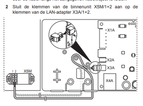

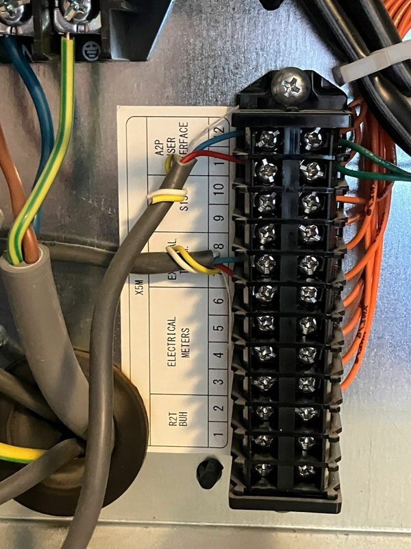

  • Driek
  • Laatst online: 23:28
BadConnection schreef op donderdag 16 november 2023 @ 21:31:
Op het type plaatje kan je het model zien, voorbeeld:
Ehvx08s23D9w is een D serie
Ehvx08s23E9w is een E serie
Tis niet heel moeilijk om hem aan te sluiten.
ik heb een ehbx08Da9w, de D versie dus.
Dus een BRP069A62 nodig. Daar begon mijn zoektocht in eerste instantie naar, maar toen kwam de sd optie eventueel naar voren.
Heb je toevallig een link naar een beschrijving hoe deze aan te sluiten. Ik krijg dat gewoon nergens gevonden.
Er is ook een B versie zie ik, die zou dan Wifi aan moeten kunnen, zou die ook werken.
Ook dat krijg ik nergens goed gevonden, welke zou er met mijn versie moeten werken.
Ok ik heb eindelijk de juiste documentatie gevonden. Inderdaad wordt de BRP069A62/61 benoemd.
En als ik het goed lees aansluiten op p1/p2
Afbeeldingslocatie: https://tweakers.net/i/pt1bBkm43BNhRk-S2oQQrgabGaE=/full-fit-in/4000x4000/filters:no_upscale():fill(white):strip_exif()/f/image/S0BsE8hFw0j1anMoXYg40Fp4.png?f=user_large
En dat is dan hier:
Afbeeldingslocatie: https://tweakers.net/i/YAvc7yXRQ_QkW5voMN-KSKKQR48=/x800/filters:strip_icc():strip_exif()/f/image/Ss2QUsh08LWyC7mxScUApghZ.jpg?f=fotoalbum_large
bovenin zit volgens mij al de buitensensor en de thermostaat.
Vanavond voor de zekerheid de sd oplossing nog testen, maar ik denk dat die zeker terug moeten.
[ Voor 38% gewijzigd door Driek op 17-11-2023 15:24 ]

  • WillumC
GJA schreef op vrijdag 17 november 2023 @ 13:41:
Hier ook relatief veel glas (wel triple). Ik vindt het daarom ook niet erg als het overdag net iets warmer wordt, zodat het in de avond lekker op temperatuur is (dus iets over 21 graden).
Mijn settings zojuist even overgetypt. Indien er iets vreemds staat hoor ik dit natuurlijk graag!
Ten tijde van installatie liet de installateur het overigens achter met een dagelijks verbruik van circa 60kWh (was normaal tijdens het begin, terwijl dit bijna 3 weken aanhield voordat ik zag dat de BUH continue aan sprong).
Ik doe daarnaast geen automatische desinfectie run op het SWW aangezien de tank hier dagelijks leeg gaat. Af en toe start ik hem handmatig op via de power run net nadat hij zelf een verwarmingsrun heeft gedaan.
Nog als aanvulling: ik blijf er ook bij dat je de Daikin moet instellen op alleen verwarmen, niet op de AUTO stand. Je wilt niet dat hij onnodig energie gaat gebruiken om het opwarmen wat hij zojuist heeft gedaan weer teniet te doen omdat het retourwater iets te hoog is t.o.v. wat hij verwacht. Ik zag vorig jaar dat hier ook redelijk wat energie naartoe ging ondanks dat het het begin van de winterperiode was.
Edit 2: nog even aanvulling zo op mijn settings, besef me zojuist dat ik nog de SWW uit had gezet zojuist 8)7 dus dat staat nu lekker in de settings... oke, die status zie je dus niet in de settings :)
Afbeeldingslocatie: https://tweakers.net/i/657d_0vR1otjfU_viIQC3h0oPCY=/800x/filters:strip_exif()/f/image/NSAS7fBxDIW9RMBCiLX4GHc2.png?f=fotoalbum_large
[ Voor 15% gewijzigd door WillumC op 17-11-2023 14:13 ]

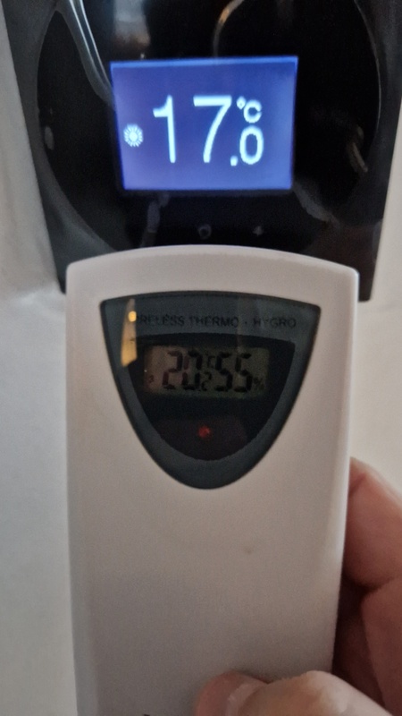

Afbeeldingslocatie: https://tweakers.net/i/_XBiGsq1HjDTVLQ0q2Rt2PC4uiI=/x800/filters:strip_icc():strip_exif()/f/image/dgStPIIdrwjmSAGMBlXiEtb8.jpg?f=fotoalbum_large
Dit kan echt nooit. 2 temp meters geven 20-21 graden aan.
Wp is deze dag enkele uren uit geweest ivm verbouwen. Ik zet m 10 min geleden aan en zie dit. Klopt geen hol van. In de woonkamer is niks veranderd in die uren.
Paar minuten latee nu:
Afbeeldingslocatie: https://tweakers.net/i/BZONgdwucsuE51_yhf2ECZLzJq8=/x800/filters:strip_icc():strip_exif()/f/image/ufQVp74nVl87jKvETg4p6Yqn.jpg?f=fotoalbum_large
[ Voor 25% gewijzigd door PCJR op 17-11-2023 16:46 ]

PCJR schreef op vrijdag 17 november 2023 @ 16:30:
Tja, die gaat dus bij mij ook alle kanten op. Minimale luchtstroming heeft echt heel veel invloed op dat ding.
Afbeeldingslocatie: https://tweakers.net/i/b4GBCk40Wc9l-O_ZqAh09QEPbnc=/800x/filters:strip_exif()/f/image/VnzxjWzxutMf7TJQTi1AEQNi.png?f=fotoalbum_large
smaij schreef op vrijdag 17 november 2023 @ 17:22:
Ok dus om daarmee om te gaan...is t gewoon of niet op/met thermostaat sturen... of, iets abrnormaals ingeven, 29 graden gevraagde temp ofzo, zodat ie nooit afslaat... ohja en dus wellicht met een programma werken? Kan dat icm AWT sturing?

WillumC schreef op donderdag 16 november 2023 @ 23:30:
Paar tips:
1. Weersafhankelijk met twee punten stooklijn. (Hier op 0 en 15 graden buitentemperatuur een setting ingezet)
2. Stel in dat hij op vertrektemperatuur werkt
3. Zet een delta T in van 4 of 5
4. Zet de buitentemperatuur meting op 24 uurs-meting. Doe je dit niet, gaat hij midden in de nacht plots onnodig stoken omdat de temperatuur dan even wat verder daalt (ga er vanuit dat je woning dan niet direct terugvalt in temperatuur en dus zo lek is als een mandje)
5. Overshoot toestaan om pendelgedrag te voorkomen
6. stel een temperatuur in en laat alles dan circa een dag ongemoeid draaien. Dan krijgt je vloer voldoende tijd op te warmen en zich te settelen
Om bij deze instellingen te kunnen komen ga je via code 5678 naar de installateurs modus. Vergeet niet de herstart uit te voeren na wijzigen (krijg je vanzelf melding van). En zet de user weer terug naar 'gebruiker' middels code 1111

Driek schreef op vrijdag 17 november 2023 @ 13:56:
Dus een BRP069A62
En dat is dan hier:
Hij moet op klem 11-12 (1-2 is niet bedraad en is iets voor de Back Up Heater)

Mijn situatie is bgg volledig en uitsluitend vvw, verdieping enkel de badkamers te verwarmen met radiator via Tado sensoren die icm Honeywell kleppen zorgen voor een separate zone.
Bgg vloer warmt redelijk snel op en houdt deze lang vast.
Ik kan wel ns kijken of ik verschillen ga merken bij bv 24hr gemiddelde.

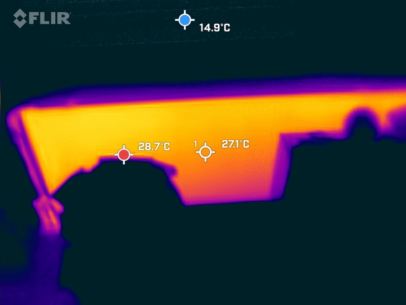

Pim57 schreef op donderdag 16 november 2023 @ 15:32:
Setpoint voor LWT is nu 30°.
Daarbij heb ik een hoekhuis uit 1984 van 108 m2 met enkel radiatoren. Mijn historisch gasverbruik voor verwarming was 0,37 m3/graaddag per jaar. Dus zeg maar 800 m3 per jaar bij milde winters zoals 2021 en 2022. Isolatie is dus wel goed.
Wat voor huis heb je en welk gasverbruik had je voor je wp?
Het is een 2 onder 1 kap, oud huis maar rond 2006 compleet gestript gerenoveerd en geïsoleerd. Incl dak, kozijnen, HR++, vloeren, muren, etc. De isolatie is denk ik zo goed als het kan voor iets dat geen nieuwbouw is.
Mijn warmtepomp doet alleen de verwarming van de begane grond. Dat is zo’n 110-120m2 met uitsluitend vloerverwarming. Warm water is anders geregeld.
De wp stuurt op stooklijn zonder kamerthermostaat en draait 24/7 zonder pendelen. De stooklijn ben ik nog aan het finetunen maar staat nu op 27 bij +12 en 33 bij -5,
Bij buitentemperaturen van 10-12 graden was het verbruik ongeveer 11-14kW per dag. Nu is het rond 6-9 graden en loopt dat op naar 19-24kW per dag. Dat valt mij nogal tegen voor een systeem op zo’n lage temperatuur, vandaag de vraag.

BadConnection schreef op vrijdag 17 november 2023 @ 22:12:
Betekent parallel aan de thermostaat die daar al op zit?

derooij schreef op zaterdag 18 november 2023 @ 00:05:
Wij hebben een vergelijkbare (woon)situatie, 3 opmerkingen:
- Mogelijk is de vloer slecht geisoleerd en verlies je warmte "naar onderen"?
- Misschien zijn er ergens toch wat tocht/koudelekken? (WCD / kieren / schoorsteen / afzuigkap)
- Ventilatie trekt warmte weg?
Wellicht dat een warmtecamera hulp kan bieden.
Verwarming helemaal uit (bijvoorbeeld 1 nacht) en meten hoe snel de boel afkoelt zegt vaak ook wel iets.

Mijn warmtepomp draait sinds januari. Uiteraard was deze zo ingesteld dat de installateur zeker wist dat hij geen koudeklachten zou krijgen, wat ten koste ging van de efficiëntie. Met de info op dit forum heb ik dat direct aangepast en sindsdien draait het geheel mooi rustig met runs van meerdere dagen bij voldoende warmtevraag.
Het enige fenomeen wat ik nog heb en hier ook over lees, zijn kleine fluctuaties in het opgenomen vermogen. Aangezien ik positieve bericht las over de overregeling, heb ik die vanochtend maar eens geactiveerd, op 4C.
Afbeeldingslocatie: https://tweakers.net/i/l-zSGlYSayw1uK3qH7-KQhoEyFA=/800x/filters:strip_exif()/f/image/WCv3E7Py5mcLgBJ47TYbZn6F.png?f=fotoalbum_large
Grafiek is op basis van HomeWizard meter op alleen de warmtepomp. Om 09:30 heb ik de overregeling op 4C gezet. Het enige effect is dat de schommelingen alleen maar groter worden. Ik word er nog niet echt enthousiast van en heb 'm maar weer uitgezet. Overigens kan ik in het menu de overregeling niet volledig uitzetten, 1C is het minimum. Wellicht verklaart dat de kleine schommelingen vóór het verhogen (op basis van 1C) en de grote erna (op basis van 4C).
Mocht iemand nog tips hebben, dan houd ik me aanbevolen.

Dit is een bekend fenomeen (een regel-bug?). Het start, en stopt, soms willekeurig. Ik denk niet dat het door de overregeling komt. Een strikte overregeling (1C) in combinatie met de snelle fluctuaties leidt juist soms tot een ongewenste stop. Ik zou de overregeling op 4C zetten als ik kon, bij mijn hybride staat deze helaas vast op 1C.
Het flucteren kan vaak gestopt worden door de AWT eventjes te verhogen en weer terug te zetten via de "afwijkings"mogelijkheid op de kamerthermostaat (werkt alleen in bepaalde modes). Dat zijn de grote stappen hieronder in target_LWT_zone_main.
Hoe erg het is voor rendement of levensduur weet ik niet, maar lijkt me niet heel erg: de COP fluctueert sterk (door vertraging tussen verbruik en opbrengst) maar gemiddeld lijkt deze niet veel lager (betere metingen volgen later). De compressor fluctueert wel snel en veel in vermogen maar dat is minder erg dan een koude start. Toch lijkt het me niet optimaal.
Ik vind het vooral jammer dat de AWT vaak wat te hoog blijft in de fluctuatie-mode zodat terug-regelen moeilijk is.Afbeeldingslocatie: https://tweakers.net/i/Euyx7lyGsQyklnxmeDDixS-iWzE=/800x/filters:strip_exif()/f/image/wxBLyVY6d6XtH5nkFxZXoQGD.png?f=fotoalbum_large

Die Madoka vind ik maar een primitief geval; niet eens op afstand te bedienen en programmeren op halve graden kan niet (zie eerdere posts).
Wat voor thermostaten gebruiken jullie? En wat zijn de + en - ervaringen?
(Daikin heeft mij laten weten dat de Altherma 3 slechts bediend kan worden middels de Madoka en dat andere thermostaten niet (volledig) ondersteunen.)
De Madoka ondersteunt wel halve graden. Het is de Onecta app waar je alleen hele graden kunt instellen in je programma.
Dat weet ik.
Ik vind het raar dat je die madoka wel per halve graad in kan stellen en het programmeren van schema’s in de ONECTA per hele graad gaat.
