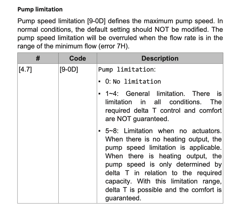

MrFish schreef op dinsdag 14 november 2023 @ 21:00:
Volgens mij kun je in de installateursinstellingen wel de maximale pompsnelheid beperken. Dat zou een oplossing kunnen zijn. Of Delta T iets verhogen, dan is er ook minder flow nodig. En wellicht dat het aanzetten van de stille modus ook nog werkt, want dat beperkt het vermogen van de buitenunit.
Dank voor de tip. Volgens mijn info wordt die maximale pompsnelheidbeperking overruled tijdens opstart en geldt die alleen tijdens gewoon bedrijf. Maar dan heb ik ook vrijwel geen last. Gaat om de eerste 45 minuten tot uur na start.

Pascal P schreef op dinsdag 14 november 2023 @ 21:12:
De WP doet die 28ltr/min. ook niet door die buffer maar omdat ie op vol vermogen opstart en dan de warmte kwijt moet. Dan gaat ie watervolume erdoor jagen om warmte kwijt te kunnen. Is dus denk ik ook nodig omdat anders de boel oververhit. Ik waag me ook absoluut niet aan de oplossing waar je naar verwijst. De buffer is dus niet de oorzaak, eerder een stukje van de oplossing maar is de huidige veel te klein om effect te hebben.
De installateur komt langs, hopelijk is er iets te bedenken dat helpt. Hij lijkt nu te denken aan een grotere buffer. We gaan het meemaken.
Bedankt voor de reactie!
Een grotere buffer zal averechts werken. Het systeem komt pas tot rust wanneer al het water is opgewarmd. Met een grotere buffer duurt dat zelfs langer.
De reden voor dit gedrag is volgens mij tweeledig. Bij opstarten is al het water koud, dus gaat de warmtepomp op vol vermogen stoken om de stooklijn te halen. Daarnaast regelt de pomp op een vaste Delta T tussen aanvoer en retour. Dit wordt geregeld door de pompsnelheid te variëren (Delta T te hoog > meer L/min en omgekeerd). Het water dat retour komt is initieel natuurlijk heel koud, dus regelt het systeem naar een hoge flow om de retourtemperatuur omhoog te krijgen en Delta T omlaag.
Ik ben heel benieuwd waar. Bij mijn systeem in elk geval niet (publiek bekend), ik kan de pompsnelheid in normale operatie wel instellen, maar niet tijdens start en tijdens defrost. En dan regelt het systeem ook nog niet op dT.
Maar misschien hebben we het over 2 verschillende dingen:
-de pompsnelheid in de eerste 2 minuten na start, en de
-de pompsnelheid om dT en stooklijn te realiseren bij een koud systeem.?

MrFish schreef op dinsdag 14 november 2023 @ 21:19:
Dan moet ik concluderen dat er eigenlijk niks aan te doen is.....
Maar die buffer kan ook dienst doen als warmtebuffer waardoor het water minder afkoelt en de WP bij opstart dan minder hoeft bij te verwarmen. Ligt er natuurlijk wel aan hoe lang ie heeft uit gestaan.
Daarom zou het handig zijn als de WP tijdens afkoelen (vanwege geen warmtevraag) toch een beperkt vermogen blijft leveren, zodat een herstart wordt voorkomen. Maar in principe reageert ie gewoon als een aan/uit schakelaar. Hij moduleer niet naar beneden, zoals je als automobilist ook gas terugneemt (zonder te remmen) als je minder hard moet gaan rijden. Dan zet je ook de motor niet uit maar anticipeer je. iets dergelijks zou prettig zijn maar ik ben bang dat dat niet kan. Lezen hier medewerkers van Daikin mee??

arnoldniessen schreef op dinsdag 14 november 2023 @ 21:27:
Of het bij het opstarten in de eerste paar minuten werkt, weet ik niet, maar @Pascal P meldt dat het langer dan een paar minuten duurt voordat het systeem tot rust komt. Wie weet helpt het dan wel, in elk geval na de eerste paar minuten. Dit is de relevante sectie uit de installateurshandleiding:
Afbeeldingslocatie: https://tweakers.net/i/sMQNJv33oM4R5d2PeK-QeyKBiJY=/800x/filters:strip_exif()/f/image/v1aObrP9zk9vx0R1tTG3UrHg.png?f=fotoalbum_large
Wellicht het proberen waard.

Het is volgens mij ook een kwestie van goed inregelen/tweaken. En dat kost tijd (=geld bij installateurs)
Zelf heb ik alleen radiatoren en de dT op 3. Toen de dT stabiel op 3 was geregeld door de wp heb ik per radiator de dT op exact 3 gezet met het voetventiel.
Vervolgens de maximale pompsnelheid van 6 op 4 gezet bij de instellingen. En een tijdje aangekeken of dat goed ging.
Met deze instellingen draait de wp nu al 3 weken aan een stuk door. Dus nul start/stops. Vermogen gaat van 155 W op de warme dagen tot 460 W op de koude dagen die we gehad hebben.
COP schommelt rond de 4,6 (gemiddeld over die 3 weken) En geen geruis in de leidingen.

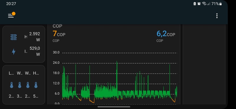

  • Rainesh
  • Laatst online: 02-10 14:14
Atomius schreef op donderdag 16 november 2023 @ 09:48:
Typo denk ik dan, ik bedoelde wat jij opschreef. Maar misschien heeft dat dan idd te maken met de maximum capaciteit. Dat klinkt iig wel logisch. Ik heb een 8 kW (zoals velen hier volgens mij) en dan is mijn minimum 2x dat van jou. Checks out.
Afgelopen dinsdag stond het op een gegeven moment op 277watt te draaien. Iets lager dan dat heb ik ook gezien bij mij. Ik heb een 8kW unit.

6 op 4 ? welke instelling is dat, pomp beperking? Ik zie daar allemaal percentages, en ook iets met sample/monster % ?
Dat is [9-0D] pompsnelheidsbegrenzing, instelbaar van 0~8 stap 1 default 6.
Kia e-niro, smartEVSE, SolarEdge O/W 3/4 kW, Ferroli wpb 90 lt., Daikin 4kW monoblock, Victron MP2-5000 + 15 kWh, gasloos 2023
Pim57 schreef op donderdag 16 november 2023 @ 11:21:
Leuk dat dat 9-0D enzo allemaal heet, maar in het menu zijn er toch wat woorden die iets anders verklaren, of iig meer zeggen dan maar 1 getal...
Afbeeldingslocatie: https://tweakers.net/i/D341WwZ30rPjDkY3S4pb6VpVE8w=/800x/filters:strip_icc():strip_exif()/f/image/NgQAhcmBv6tGcDSenZ5jUwSq.jpg?f=fotoalbum_large
Afbeeldingslocatie: https://tweakers.net/i/PxCCzPYNG_jSUTzDiUjPFOwZjrA=/800x/filters:strip_icc():strip_exif()/f/image/EMA6z8o4PVesjfZ49huahG16.jpg?f=fotoalbum_large
Afbeeldingslocatie: https://tweakers.net/i/cENWwbX1WaOPRGxv1qccnYfkS_0=/800x/filters:strip_icc():strip_exif()/f/image/cF6LDhRIkzpLDAnxeTYRg0v0.jpg?f=fotoalbum_large

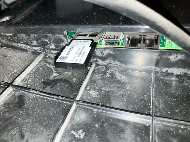

Zo na een tijdje geduld te hebben is de BRP068A78 binnen gekomen.
Klein probleem, hij past niet, de verdikking past niet in het slot.
Afbeeldingslocatie: https://tweakers.net/i/tJKuFigH42ONG-YTkEGtB8Zsxso=/800x/filters:strip_icc():strip_exif()/f/image/9wkK7za3WWSb7GKXVvyNGJc5.jpg?f=fotoalbum_large
Een normale sd kaart past wel, hoe ziet dit er bij anderen uit?

Driek schreef op donderdag 16 november 2023 @ 12:41:
Het moest de BRP069A78 zijn, ik zie nu dat ik een typo heb gemaakt in mijn eerdere post (link was wel voor de correcte 69). Maar aan je foto te zien heb je ook gewoon de "juiste" met typenr. 69 ontvangen.
Weet je wel zeker dat ie er nog verder in moet? Het is normaal dat ie een stuk uitsteekt ivm de wifi-antenne en ik zie m ook voor een deel in het slot zitten. Als ik het me goed herinner moet je m plaatsen en daarna de unit herstarten voordat je 'm kan zien/activeren in het menu. Ik zal straks thuis iig even voor je kijken hoe dat er hier precies uitziet.
[ Voor 5% gewijzigd door RonJ op 16-11-2023 13:31 ]
All-electric.
  • Driek
  • Laatst online: 23:28
RonJ schreef op donderdag 16 november 2023 @ 13:29:
Oja, ik heb wel gewoon de 9.
Maar nee, het dikke stuk voorkomt dat ik hem er verder in kan stoppen. En als ik een normale sd probeer, dan gaat deze er echt verder in, en klikt dan ook. Scheelt een halve cm ofzo.
Dus het lijkt een verkeerde te zijn. En ik denk ook niet dat ik het kapje wat in de weg zit er zomaar af kan slopen.

Driek schreef op donderdag 16 november 2023 @ 13:36:
Hmm vreemd, ik zal straks even kijken voor je hoe de mijne er precies uitziet. Ik heb het ook nog even gecheckt in de app, maar de mijne is toch echt ook een BRP069A78 en exact hetzelfde type binnenunit (maar wel een later bouwjaar denk ik, want hier zat de wifi module er af-fabriek bij).
Ik had een tijd terug wel iemand hier in de DM wiens installateur het had over een "long-range" versie van deze module, voor wanneer er problemen zijn met wifi-bereik. Mogelijk heb je die variant gekregen, maar ook die zou dan ook gewoon moeten passen lijkt me. Ik zou zelf ook niet zomaar het kapje weghalen, want dan weet je het wel qua garantie op je peperdure MMI printplaat.

  • Driek
RonJ schreef op donderdag 16 november 2023 @ 13:43:
Dank je, zou fijn zijn.

Driek schreef op donderdag 16 november 2023 @ 13:45:
Ik heb geloof ik daikin eerder gemaild over de gateway, ik kan ze nog wel eens mailen over welke wifi module ik moet hebben.
Hier een foto van de mijne. Ik heb duidelijk een heel andere printplaat, maar hij zit er wel net zover in lijkt het (verdikking zit tegen het metalen frame).

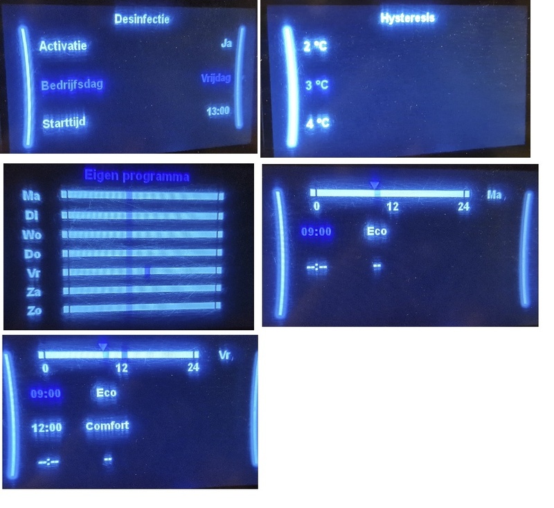

Afbeeldingslocatie: https://tweakers.net/i/N8PFPcyjURM3yRfJxo9_9NokZ7U=/800x/filters:strip_icc():strip_exif()/f/image/0GWQ9dPboAit4vHvUKxunx7n.jpg?f=fotoalbum_large
Warmhouden 42
Eco 44
Comfort 53
Makes this sense? :)
2e dingetje: weet iemand zo online het Daikin document waar alle settings worden uitgelegd? (de papieren installation manual heeft lang niet alles erin...)
[ Voor 15% gewijzigd door PCJR op 16-11-2023 15:48 ]
Wat is het type van de binnenunit? Ik denk dat je een d serie heb daar kan geen wlan insteekkaart in. Dat kan alleen bij de E serie.
Bij de D serie heb je BRP069A62 nodig, die heeft een bedrade internet aansluiting nodig.
Kan ik dat eenvoudig opzoeken?
En is de BRP069A62 ook eenvoudig aan te sluiten?

Hoe ver kan en mag de COP volgens jullie terugzakken wanneer de warmtepomp de SWW gaat verwarmen? Dus wanneer hij zijn aanvoertemperatuur naar ongeveer 60 graden ophoogt?
Het valt mij op dat bij deze runs de COP volgens mijn dashboard terugvalt naar 1.8 COP. Dat lijkt mij eigenlijk wel erg weinig?
Afbeeldingslocatie: https://tweakers.net/i/jJWLP0QpkThnxHPZJVAYxudQ1jw=/800x/filters:strip_icc():strip_exif()/f/image/Tqc9lYPEk8qMvEOe9Bl4DtM3.jpg?f=fotoalbum_large
WillumC schreef op donderdag 16 november 2023 @ 20:44:

Op het type plaatje kan je het model zien, voorbeeld:
Ehvx08s23D9w is een D serie
Ehvx08s23E9w is een E serie
Tis niet heel moeilijk om hem aan te sluiten.

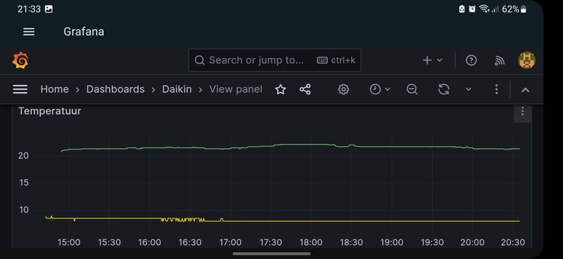

Hier zorgt de warmtepomp er de hele dag voor dat het water circa 29-30 graden is wat er door de vloer gaat. De temperatuur van de vloer blijft dus qua gevoel gelijk en de temperatuur binnen schommelt nauwelijks.
Edit: kleine aanvulling, deze 29/30 graden wordt dus gebaseerd op de buitentemperatuur. Wordt het kouder, stijgt dit nog iets, wordt het warmer, daalt het iets.
Afbeeldingslocatie: https://tweakers.net/i/uQm-INfTNDpWR3psIszbLz9rnnM=/800x/filters:strip_icc():strip_exif()/f/image/mPNnRyO99tIasTM2NZY79fum.jpg?f=fotoalbum_large
