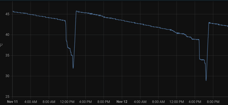

Enzoz89 schreef op zondag 12 november 2023 @ 11:01:
nee in de dips is niet gedoucht.
Heb je een afsluitkraan vlak na het warmwatervat zitten? Want die dips lijken er erg op alsof er warm water wordt gebruikt. Dat kan je dan uitsluiten door de afsluitkraan dicht te zetten als je geen warm water nodig hebt.
Heb je een tijdschema erin zitten voor het sww?
Bij mij waren die dipjes opgelost door het tijdschema aan te passen.

  • Enzoz89
  • Registratie: Oktober 2018
  • Laatst online: 28-01 11:36
Riesjard schreef op zondag 12 november 2023 @ 11:09:
Ik zie in een latere reactie dat op de 2 momenten dat de temperatuur ineens afnam er geen warm tapwater is verbruikt.
Dat is niet normaal en lastig zo te zeggen waar dit vandaan komt. Eerder hadden we al gecondtateerd dat het in jouw geval waarschijnlijk niet aan de 3wegklep ligt.
Wat zegt je installateur ervan? In mijn ogen niet ok en moeten ze dit oplossen.
Of heb je hem zelf geplaatst?
Dat laste, ik heb het zelf aangelegd.
  • Enzoz89
Jog schreef op zondag 12 november 2023 @ 11:16:
ik heb een afsluiter om het vat te vullen en een afsluiter uit het vat.
zo is kunnen kijken wat er gebuurt als ik vanavond de afsluiter dicht zet.
  • Enzoz89
AndereKoekoek schreef op zondag 12 november 2023 @ 11:59:
Heb een schema in gesteld dat hij 1x per dag het vat opwarm.

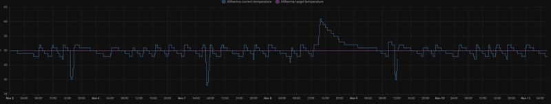

Enzoz89 schreef op zondag 12 november 2023 @ 10:26:
Goedemorgen iedereen,
ik ben er nog steeds niet uit waarom mijn vat zo dramatisch zak.
zijn er hier mensen die een idee hebben.
ik heb al gehoord dat het misschien de 3wegklep kan zijn.
maar het kan ook een instel fout zijn.
kleine info, als mijn pomp niks doet gaat de spanning van de 3 weg klep af en gaat hij automatisch naar stand heating.
hij gaat pas naar stand DWH als hij spanning krijg.
Lijkt aardig overeen te komen met mijn temperatuur daling. Volgens mij is dit normaal.

Nou, ik begin me nu te storen aan die Madoka, want die verstiert de boel nu. De pomp staat uit, omdat Madoka vond dat het langere tijd 22 graden binnen was. Dat was het niet, want volgens Netatmo was het 21.4. De madoka staat ingesteld op 21,5.
Dan krijg je dus dit:
Madoka:
Afbeeldingslocatie: https://i.imgur.com/wfaQau0.png
Belachelijk, dat geflipper van de temperatuur. In realiteit gebeurt dit natuurlijk niet, maar Madoka doet dit wel, en die stuurt de pomp aan. En dan echt direct nadat de pomp is uit gegaan dropt de temperatuur volgens Madoka ineens 0,4 graden, van 22 naar 21.6
Netatmo echter, geeft dit:
Afbeeldingslocatie: https://i.imgur.com/2rCANVU.png
Het verbruik van de pomp:
Afbeeldingslocatie: https://i.imgur.com/IO3Jon5.png
Oftewel, Madoka vind zomaar ineens dat de temperatuur 'fors' stijgt, en dan stopt de pomp, terwijl de werkelijke temperatuur niet eens de 21,5 gehaald heeft. Welke knoppen moet ik achtereenvolgens indrukken om dat lampje van die Madoka omlaag te zetten in helderheid, of whatever het is dat de meting van dat ding beïnvloedt.
Edit: Inmiddels vind Madoka dat het nog maar 21,5 graden is. Dat is dan precies in lijn momenteel met wat Netatmo meet, maar 50 min geleden vond Madoka het nog 22 graden, en ik ben uiteraard niet 0,5 graad kwijt geraakt in 50 minuten.

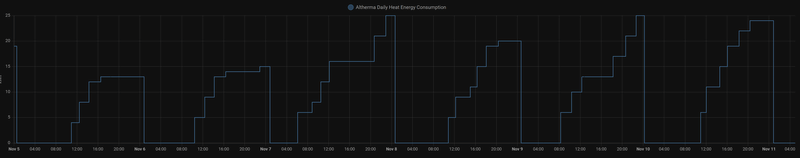

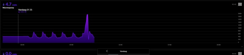

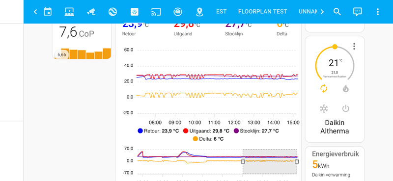

gisteren avond heb ik mijn stooklijn met een graad verlaagd in de hoop om een mooie continu lijn te krijgen. nu zie ik dit een veel hoger verbruik (12kwh)
Afbeeldingslocatie: https://tweakers.net/i/8WnBmr5ixR5y5QHeou4Hx9g9xf4=/800x/filters:strip_exif()/f/image/2ZuY7Bgd9qCIVnuUxCCJuak7.png?f=fotoalbum_large
ter vergelijking van een paar andere dagen afgelopen week 1x daags korte run ( tussen de 5-7kwh)
Afbeeldingslocatie: https://tweakers.net/i/I9J4AeUipaLL3DMdG2HnIgtnxVg=/800x/filters:strip_exif()/f/image/rn2q96ZlGSbnKsUXRUerrpsE.png?f=fotoalbum_large
Ik draai nu met een stooklijn:
25 - 23
-5 - 34
delta 4
overregeling 2
modulatie ja -> 4
kamertemperatuur 20gr. continu
Hoe kan ik een rustigere langere run krijgen ?

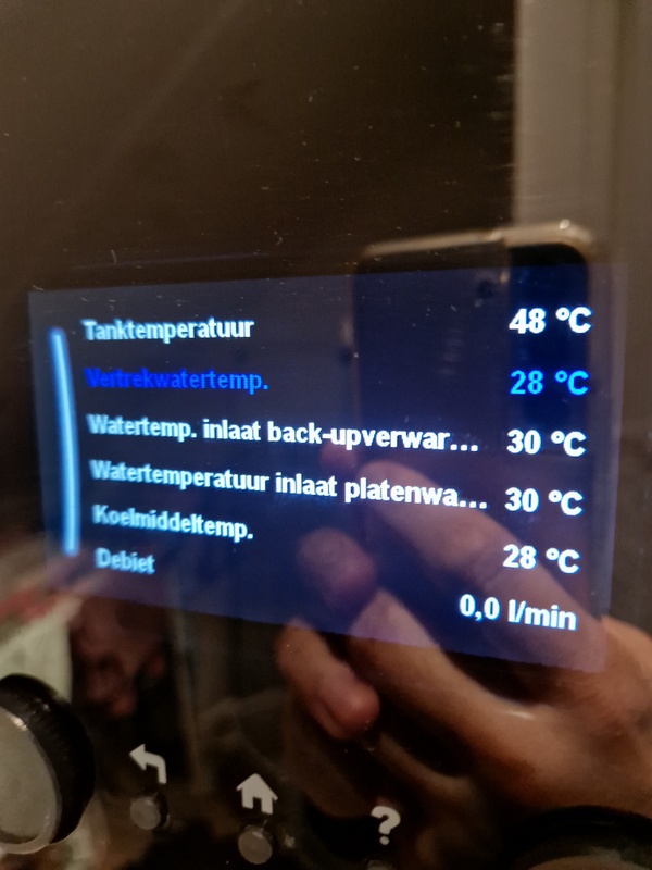

Afbeeldingslocatie: https://tweakers.net/i/t8LQHD2iL6zE0nVM6Wl_AU2aSrQ=/800x/filters:strip_icc():strip_exif()/f/image/xyBMaYBHGIBgX3axpejgaQnq.jpg?f=fotoalbum_large
Dat is wel raar, want mijn Delta T staat op 5 en hij pendelt niet. Ik snap er helemaal niets van. Vorige week deed hij dit nog niet en nu opeens wel.
Mijn max. Aanvoertemp. Staat op 40. Dat is voor vloerverwarming al redelijk hoog. Minimaal 25. Mijn Delta T is 5. En aanvoertemp momenteel 28. Dus retour zou 23 moeten zijn.
Kan het zijn dat mijn buffervat hier invloed op heeft?

Thedutch schreef op dinsdag 14 november 2023 @ 17:39:
Is het normaal dat je retourtemp. Hoger is dan je aanvoertemp? De aanvoertemp staat nu op 29 graden dmv de stooklijn, maar op de foto zie je de retourtemp van 30 graden...
Dat is niet raar bij een debiet van 0,0L/min. De afkoeling kan dan verschillend gaan. Weet je zeker dat ie niet pendelt?

arnoldniessen schreef op dinsdag 14 november 2023 @ 18:16:
Is dit pendelen?
  • smaij
  • Laatst online: 08:02
Dat is hier niet uit te halen, want dit is je totale stroomverbruik en opwek…
  • arnoldniessen
  • Laatst online: 04:37
Kan ik hier niet uit afleiden (en hangt af van je definitie van pendelen; je hebt snel pendelen bij overshoot en langzamer pendelen bij kamerhysterese). Maar ik zie wel dat je WP niet aan staat op de foto; dus je draait niet continu.

arnoldniessen schreef op dinsdag 14 november 2023 @ 18:41:
Oke, maar hoe kan die hoge retourtemp dan verklaard worden? Want de retourtemp moet niet in de buurt komen van de aanvoertemp met een delta T van 5. Lijkt wel of de delta T het niet doet.
  • arnoldniessen
Thedutch schreef op dinsdag 14 november 2023 @ 18:45:
Je systeem doet niets, er is geen flow, je circulatiepomp staat uit (0.0L/min), je compressor staat uit, je ziet alleen een beetje restwarmte van de warmtewisselaar of andere omgevingsfactoren.
Daikin 2x8kW EBLA08E3V3+EHYHBX08AAV3+EKHWS200D3V3 - P1P2MQTT bridge - HA - USBtin - Zehnder Q600 / gasloos
