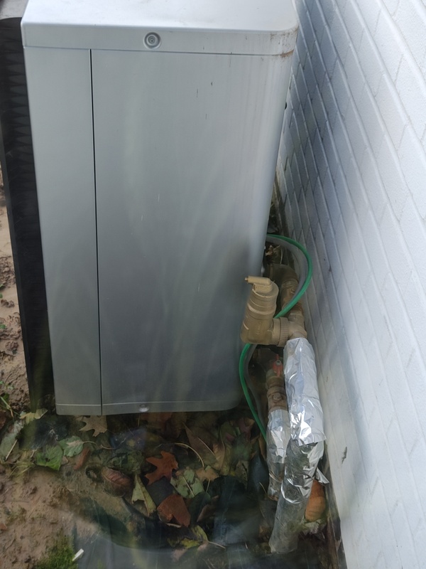

Voor de geïnteresseerden een plaatje van mijn defecte driewegklep. Je ziet er duidelijk een beetje licht doorheen komen. Mijn interpretatie is dat de klep net een stukje te ver draaide. Er lijkt helaas geen enkele mogelijkheid zijn om dat te stellen.
Je kunt zon klep inderdaad helaas niet stellen.
Mijn installateur had het over een blaastest maar dan zonder een ademanalyse apparaat ;) . Je zet je mond op de kant die afgesloten moet zijn en dan hard blazen. Er zou dan geen lucht doorheen moeten gaan

Riesjard schreef op woensdag 8 november 2023 @ 20:56:
Klinkt als een goede test inderdaad :)
Ik zat nog te denken om de klep te stellen door een beetje tape (of iets anders) op het nokje te plakken wat de stoppositie bepaalt, maar gelukkig heeft de installateur het opgelost met een nieuwe klep.

Ja klopt. Staat idd 3 bar op. Is dat te weinig voor toepassing met de Altherma.
In mijn huidige woning heb ik een 18 jaar oud warmtepomp systeem en daar zit zoiets in de retour van de CV er staat alleen niet op hoeveel bar deze is.
Ik vraag mij alleen af of dit bij een Daikin Altherma systeem ook nodig is of is de AVDO voldoende?

Beide hebben een ander doel
- AVDO = bypass
- overdrukventiel (foto) is beveiliging t.a.v. overdruk in je systeem.

Bedankt voor je reactie. Duidelijk antwoord.
Weet iemand of de Daikin een ingebouwd overdrukventiel heeft of moet ik er een voorzien in de aanvoer of retour van de CV
Als ik er een moet voorzien hoeveel bar moet deze dan zijn 3 of 8?

Wie weet exact waar ik een isolatie ding kan kopen hiervoor?
En heeft het nut om het laatste stuk buis te doen en met wat?
Afbeeldingslocatie: https://tweakers.net/i/gZIjurM6t7lvLpjSOT56EBw0l6E=/x800/filters:strip_icc():strip_exif()/f/image/G89r2EFWr9ChdWgoHku7BvOv.jpg?f=fotoalbum_large

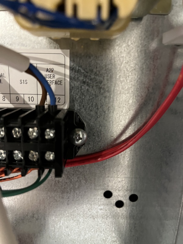

Hoi, ik wil de Madoka - BRC1HHDW kamer thermostaat aansluiten op de Altherma 3.
Volgens de handleiding moet dit op P1 en P2.
Ik zie die aansluitingen alleen nergens in de binnenuit.

Richard vd V schreef op zaterdag 11 november 2023 @ 19:47:
Iemand een idee waar ik moet kijken?
Controleer je handleiding, want het kan per model verschillen, maar hier is het X5M-1 en X5M-2.
Zo is het aangesloten bij een "8 kW / 230 ltr staand model" van m'n dochter.
Bij ons 1 jaar nieuwer en vergelijkbaar.
Maar er zijn diverse modellen, dus even checken in de handleiding.
