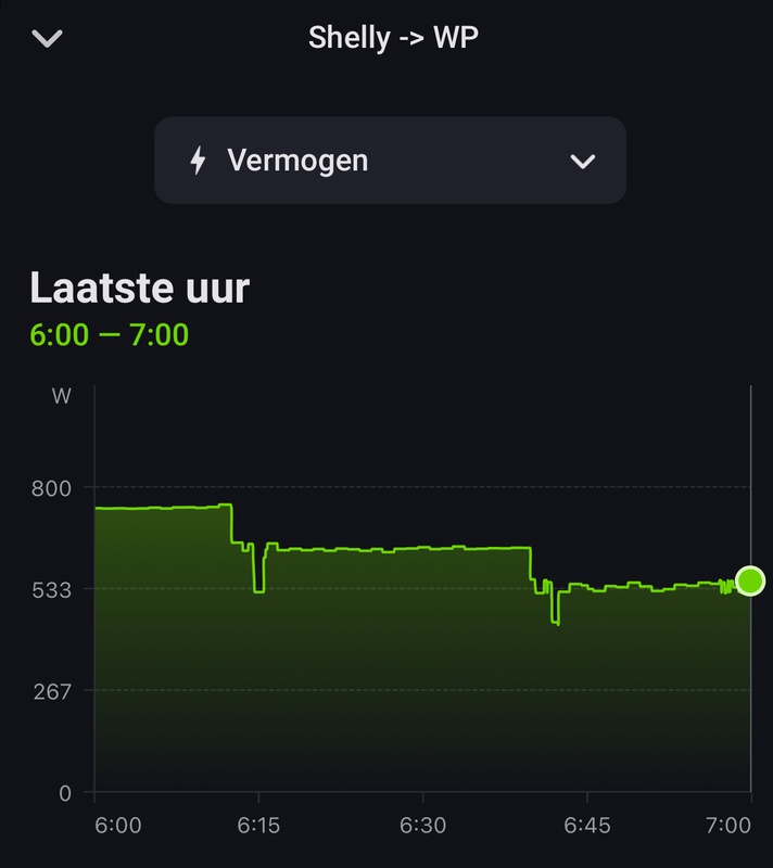

Met een shelly gemeten neemt mijn 6kw minimaal 350 tot 450w op. Lager heb ik heb nog niet stabiel zien draaien.
Hij genereert dan zon 2000w tot 2800w warmte.

Riesjard schreef op maandag 1 januari 2024 @ 14:56:
Welke waarden rapporteert ESPAltherma dan? Ben wel benieuwd!

Ja, dat is dus mét backup heater en dat wil ik juist niet. Je moet toch gewoon warm water hebben en niet hoeven wachten tot morgen ochtend?
Dit is van de afgelopen 24 uur, hij begint pas weer de tank op te warmen rond 09:00 in de ochtend terwijl hij rond 23:00 tegen de 30 graden was.

Toppe schreef op maandag 1 januari 2024 @ 18:00:
Als ik krachtig verwarmen doe, dan zie ik mijn BUH geen stroom verbruiken. Alleen mijn binnenunit/compressor trekken dan rond de 2,5k.
Krachtig verwarmen is bij mij tot 52 graden.

  • Toppe
  • Laatst online: 15:07
Rainesh schreef op maandag 1 januari 2024 @ 18:02:
Valide punt. Vraag me alleen af waarom hij gaat wachten tot de volgende ochtend, dat wil ik eigenlijk niet. Die paar kWh neem ik wel voor lief dan.
Kan alleen geen instelling vinden?
  • Rainesh
  • Laatst online: 07-10 21:15
Toppe schreef op maandag 1 januari 2024 @ 18:08:
Wat is je hysterese en staat het op warmhouden?
Bij mij staat het op warmhouden + programma met hysterese 6 graden uit mijn hoofd.
Zodra de tank 39 graden wordt, dan begint het met opwarmen tot 45 (warmhouden) en 1x per dag tot 48.

Max flowpump nu op 60% gezet. Kijken of ie dat ook beperkt bij een startup.

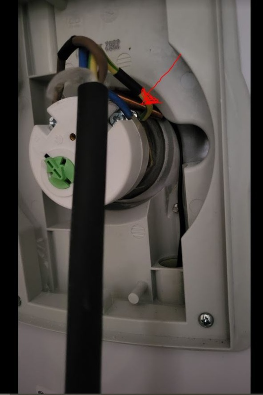

Ziet er naar uit dat de driewegklep verkeerd gemonteerd is, op het moment dat de klep op ruimteverwarming stand staat is het water welke naar de 300l boiler gaat warmer dan welk naar de CV gaat.
Dit zou dan het hoge verbruik in de koudere maanden gaan verklaren daar de maximale CV-water aanvoertemperatuur op 35 staat wat lager is dan het setpunt van de SWW.
Rood gemarkeerd gaat naar de externe boiler, blauw gemarkeerd is aanvoer CV.

Drommels75 schreef op woensdag 3 januari 2024 @ 09:34:
Als er geen thermosifon geplaatst is, zal de leiding naar het SWW vat altijd behoorlijk warm blijven. Als de driewegklep verkeerd geplaatst is of lekt, verwacht je dat je bijvoorbeeld ziet dat het vat heel vaak opgewarmd wordt. De leiding naar het vat zal dan ook afkoelen wanneer de CV warmtevraag heeft, omdat de CV temperatuur onder de SWW temperatuur ligt.
Een test die je kunt doen is het volgende: in het installateursmenu kun je een pomptest doen. De waterpomp gaat dan maximaal draaien over de CV, zonder verwarming. Als de leiding naar je vat dan duidelijk afkoelt weet je waar het probleem ligt. De knop van de driewegklep kun je evt naar voren trekken zodat je hem handmatig kunt wisselen tussen SWW en CV tijdens je test, om het effect te zien. Als er water door de spiraal van je SWW vat stroomt, kun je dat ook duidelijk horen als je je oor tegen het vat aan legt.

Installateur komt kijken of de driewegklep verkeerd gemonteerd zit, voor mijn gevoel wel.
Als ik deze klep van voren bekijk dan zit de aanvoer links, CV rechts en SWW onder. Voor zover ik terug kan vinden moet de aanvoer bovenop zitten kijkend naar de klep.
Ander punt wat ik nog tegen kwam op dit forum was de positie van de boilertemperatuursensor. Deze zat niet in de ruimte waar de boosterverwarming voeding zit maar in het kanaal eronder. Deze heb ik nu in de ruimte geplaatst tegen de rvs wand. Watertemperatuur geeft nu 55 ipv 45 (setpunt) aan, dus gewoon 10 graden meer!
Heb dus tevens het vermoeden dat mijn watertemperatuur 10 graden te laag aangeduid werd en hierdoor de backup veel te snel inschakelde.
Ga het opvolgen of het verbruik nu drastisch daalt.
Hier zie ik tevens een link naar het niet functioneren van de legionella run, als deze ingesteld staat op 65 graden en mijn sensor geeft 10 graden te laag aan :|

  • eastend99
  • Laatst online: 04-10 21:47
[quote]MrFish schreef op woensdag 3 januari 2024 @ 16:14:
Ja, het compressorvermogen volgens espaltherma is dan 115 W. Mijn inschatting was dat de hele WP dan rond de 150 W zou zitten
Bij mij werkt het zo:
- laagste gemeten vermogen is 17W (16:55) als de pomp uit is (thermostat ON/OFF = OFF, flow = 0)
- daarna komt 53W (16:55 - 17:00). Dit is de ruststand, flow = 0 op dat moment
- Dan komt de welbekende 114W die de Altherma rapporteert, het laagst mogelijke vermogen.
- Bij de grotere vermogens wisselt de afwijking maar blijft klein: < 100W.
Deze laatste afwijking is volgens mij te verklaren vanwege opgenomen vermogen van de Inverter zelf (fans, pomp, etc.). Het werkelijk gemeten vermogen in de 114W stand varieert echter tussen de 270-340W. Dat is afwijking die volgens mij niet met sluipverbruik verklaard kan worden. Dit beïnvloedt wel de COP op deze momenten. Heel erg is het volgens mij niet want met een paar dagen serieuze kou valt de meetfout weg.
Afbeeldingslocatie: https://tweakers.net/i/zDB-IyDBhs50NobjLpQyuN4q7NQ=/800x/filters:strip_exif()/f/image/CBC91SqZv5y3YyPAFe97LlFD.png?f=fotoalbum_large
"measure_power" is een Aeotec power switch op de 230v en "power_el" is 230 * de INV_primary_current gemeten vanaf een ESP Altherma in de WP.
Edit: typo

Ik heb een vraagje over die 53 Watt ruststand. Er zijn bij mij 3 Homewizards geinstalleerd. Op backup heater, op de booster en op de binnen/buitenunitcombi. Nu geeft die backupheater continue een vermogensvraag van ca. 53 Watt. Zelfs als ik de hele unit uit heb gezet. Daar lijkt wat mis te zijn maar zou dat op de een of andere manier die 53 Watt rustvermogen kunnen zijn en zo ja, hoe kan die dan via de backup heater aansluiting lopen?

Hele mooie data, cool! _/-\o_ Misschien dat blindverbruik nog een deel van het verschil kan verklaren? Weet niet wat die meter rapporteert.
Ik denk ook dat die “115 W” stand niet zo efficiënt is, het stand-by verbruik telt relatief hard mee. Voor het comfort is het wel prettig als je niet overal vloerverwarming hebt. Het levert in ieder geval een minimaal thermisch vermogen van rond de 1,5 kW op bij 10 graden buiten, wat een hele nette score is.
