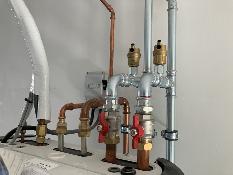

  • Bubbels79
  • Registratie: Oktober 2020
  • Laatst online: 20-07-2025
RonJ schreef op vrijdag 14 juli 2023 @ 10:07:
Vanuit de vloerverwarming niet, maar de leidingen die uit de boiler komen wel. Daar zit wel 2-3cm buisisolatie omheen.
Afbeeldingslocatie: https://tweakers.net/i/1k8i3gRLugZzQ32wEAcmCxRc-Ls=/800x/filters:strip_icc():strip_exif()/f/image/E8wcn2RBcl2Xjyk1cYg5qB4f.jpg?f=fotoalbum_large
De meeste rechtse vanuit de binnenunit wordt dan handwarm tot aan het kniestuk. Heeft isoleren dan nog een functie?
14 * 365wp / SMA Tripower / 13gr zuid

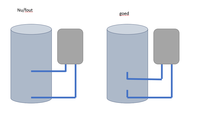

  • RonJ
  • Laatst online: 20:55
RonJ
Bubbels79 schreef op vrijdag 14 juli 2023 @ 10:13:
Hangt er vanaf waar je binnenunit staat. Hier zal wat warmte verloren gaan van het verwarmingscircuit. Als dat in je bijkeuken oid blijft hoeft dat geen probleem te zijn. Mijn unit staat in de garage, dus dan is het nutteloos verlies. Ik heb daarom bij mij alles geisoleerd.
PCJR schreef op vrijdag 14 juli 2023 @ 10:24:
Hier moet de installatie nog beginnen na de bouwvak. Ik weet niet precies wat er bij jou dan nu zit ipv die thermosifon? Een "gewone sifon"? Waar moet ik nog meer op letten hier, voor ze beginnen? Dit soort onnodige fouten kan ik dan proberen voor te zijn... :/
Bij mij lopen nu de circulatieleidingen direct horizontaal richting de wand-binnenunit, vanuit het (losse) boilervat. Die horen eigenlijk eerst een cm of 10-15 omlaag te lopen zodat de warmte niet verder vanuit het vat in die buizen trekt (warmte wil alleen omhoog) en daarmee verloren gaat.
Even snel getekend:
Afbeeldingslocatie: https://tweakers.net/i/0nD0CGeSGbcDH0JFa5N1lBVv81I=/800x/filters:strip_exif()/f/image/i5dLQMy5V4uiNm4T3CKaMNfN.png?f=fotoalbum_large
All-electric.

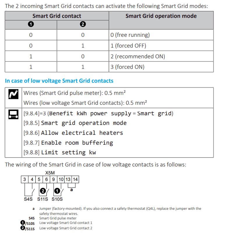

Hallo, ik lees al een poosje mee en leer hier veel over de Daikin Altherma warmtepomp.
Wij krijgen een ERGA08evh7 + binnen unit Ehvh08s23e9w - model waar alles in 1 zit.
Wij hebben al zonnepanelen en in de zomer veel energie over
De energie wil ik deels gaan opslaan in de warm water tank. Dwz dat als er voldoende energie over is, en deze normaal terug zou gaan naar het net, ik het boiler vat wil laten opwarmen naar bv 60 graden.
Ik wil de SolarEdge omvormer via een Smart Grid switch (SolarEdge Home Load Controller
SEM-DCS-R08-00 - die je draadloos met de omvormer kan laten communiceren) een signaal laten geven aan de Smart Grid contacten op de binnenunit. Volgens de installateurshandleiding van Daikin moet dit kunnen.
Maar wat voor een signaal geef je dan eigenlijk aan de Smart Grid contacten op de binnen unit ? Is dat gewoon een lage spanning?
Maw met van voor een signaal activeer ik de Smart Grid contacten van de Daikin binnenunit?
Heeft iemand hier ervaring mee?
[ Voor 7% gewijzigd door Arjanvdzwaag op 15-07-2023 18:05 ]
  • RonJ
RonJ
Arjanvdzwaag schreef op zaterdag 15 juli 2023 @ 17:44:
Volgens de Daikin technical data hub is er geen e9w variant van het vloermodel c.q. de EhvhXXsXX. Kan zijn dat dat niet klopt hoor, maar ik denk dat je uiteindelijk een E6V gaat krijgen. Misschien even dubbelchecken bij je installateur voordat je de verkeerde extra groep aanlegt.
Anyway, je kan met de SE Home Load Controller de low voltage aansluitingsvariant gebruiken. Zie pagina 121 van de Installer Reference Manual of het schema op p248:
Afbeeldingslocatie: https://tweakers.net/i/pYJqe3xiC_lMHkLyJKQyIXVw1MI=/x800/filters:strip_exif()/f/image/TuhqGYWf3JlL2NOmTl9vNbuj.png?f=fotoalbum_large
Je sluit m dan aan als "potentiaalvrij contact", je zet er dus zélf geen spanning op maar die lage DC spanning komt van de binnenunit zelf, de relays maken alleen verbinding.
Afbeeldingslocatie: https://tweakers.net/i/GQiQBQ7pNj1tmqcNnIIXK7mrpnE=/full-fit-in/4000x4000/filters:no_upscale():fill(white):strip_exif()/f/image/hiTzTZMGTRjveWh9L1jtKwOw.png?f=user_large
Voor anderen hier die een high-voltage relais willen gebruiken (bijv. de hier eerder genoende homewizard switch of zoals hier, een fibaro double relay), dan heb je de optionele HV relay kit nodig:
Afbeeldingslocatie: https://tweakers.net/i/gpFGm9c0yRnOoYMVWV5ehB41XNg=/800x/filters:strip_exif()/f/image/JmI2R5e9V8VGrfiUS4NzNANl.png?f=fotoalbum_large
