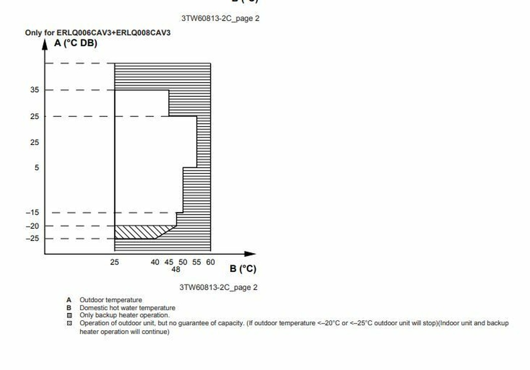

  • Koluh
  • Registratie: December 2022
  • Laatst online: 07-01 21:01
Beste mensen,
Het probleem dat de installatie de BUH gebruikt om de SWW te verwarmen omdat de buitenunit in de zon een temperatuur van 30+ graden weergeeft hebben wij ook last van.
Installatie gebruikt dan 6kW ipv ongeveer 2kW wanneer de compressor wordt gebruikt.
Is dat probleem inmiddels al opgelost door Daikin?
Groeten!
boaty schreef op dinsdag 5 juli 2022 @ 20:25:
Die vragen heb ik ook bij Daikin ik liggen, maar daar komen tot nu toe antwoorden op die alleen maar om de hete brij heen draaien, in dit geval bijna letterlijk :P .
Het probleem is dat als je buitenunit in de zon staat, de sensor van de unit veel te warm wordt. Als deze boven bepaalde ingestelde temperaturen komt, slaat hij op een ingestelde temperatuur af en gaat over op de Back up heater. Hoe warmer hij buiten meet, hoe lager de SWW temperatuur waarbij hij dat doet. Zo zit er bijvoorbeeld een omslag punt bij 25 en 30 graden buitentemperatuur heb ik ontdekt. Boven de 35 doet de buiten unit helemaal niets meer. Nu heb ik juist vanwege hun aanbeveling in de handleiding en documentatie een externe buitensensor laten plaatsen die altijd in de schaduw zit, maar deze wordt dus niet gebruikt om het operatie profiel van de buiten unit te bepalen ben ik achter.
Ik vind het best bijzonder eigenlijk, want bij het verwarmen van SWW zou je toch zeggen dat de buiten unit gekoeld wordt?
Op mijn vragen waarom:
a. De externe sensor niet gebruikt wordt
b. De unit uitgaat terwijl er toch eigenlijk sprake is van koeling van de buiten unit.
Heb ik helaas nog geen goede antwoorden van Daikin gehad.
  • boaty
  • Laatst online: 08-11 21:52
Nee dat probleem is niet opgelost door Daikin, en het lijkt er ook niet op dat ze dat (op korte termijn) gaan doen. De bedrijfsstructuur zorgt voor erg lange lijnen naar de firmware ontwikkelaars. Ik heb dus de sensoren verplaatst en de instellingen zo gezet dat ik er zo min mogelijk last van heb.
Desktop: Ryzen 5 5600X | HyperX Fury RGB 32 GB @ 3200MT/s| Gigabyte GTX 3070 Eagle OC | Kingston A2000 1TB | Gigabyte B550 Elite V2 | Gigabyte G27Q 2560x1440 144hz

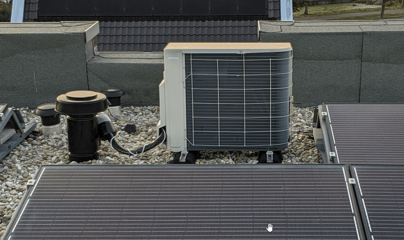

Inmiddels is onze Altherma 3 ook geplaatst.
Daikin Altherma 3 R F EHVX08S23E6V + ERGA08EVH
Afbeeldingslocatie: https://tweakers.net/i/rhWsOmnlQWksN_pEdaYeclrmARk=/x800/filters:strip_icc():strip_exif()/f/image/SPqmoX6LjcWCFVpEsxW7EOEC.jpg?f=fotoalbum_large

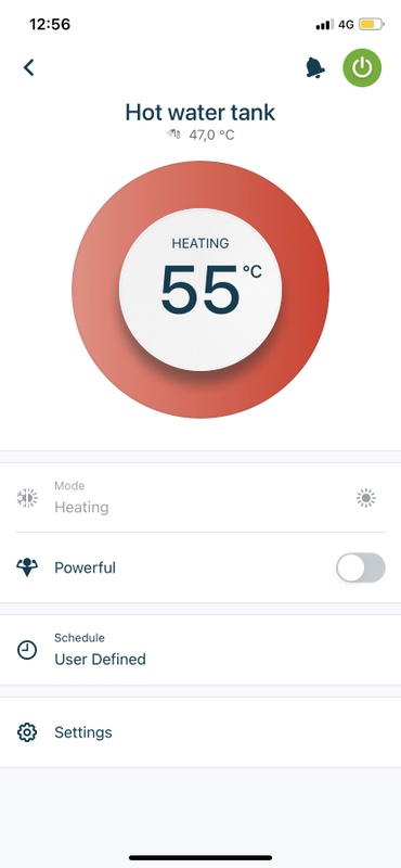

Ik heb zojuist iets raars gehad met de opwarming van SWW. Sinds vrijdag was de boel operationeel, gister heeft de installateur de laatste puntjes op de i gezet (inc de WLAN module).
Van vrijdag tm gister avond zag ik dat gedurende het opwarmen van SWW de unit 1000-1200W trok, via de compressor.
Nu heb ik gisteravond via de Onecta app een tijdschema ingesteld. Om 17:30 comfort, 50 graden. Overdag eco 45 graden. Einde middag zag in toevallig dat de tank temperatuur rond de 45 graden lag. Hysteresis staat op 5 graden. En tot mijn verbazing gaat hij SWW vanaf 17:30 met de BUH verwarmen, en heeft hij langer dan uur 3kW of zelfs meer uit het net getrokken. Krachtig verwarmen staat uit. Verbruik gemeten via de P1 monitor.
Ik zie nu wel op de binnen unit dat het volgens hem buiten 24 graden is. Dus wellicht dat hij een kleine 2 uur geleden nog vond dat het 25 graden was. Ben ik hier tegen het bekende issue aangelopen? Of heb ik wat anders fout ingesteld?

Vrijwel zeker buitentemp. sensor >25 Gr.C.
Waarschijnlijk einde middag buitenunit in de zon?
Het tijdstip van comfort naar de ochtend of begin middag kan helpen om dit op te lossen (liefst geen tijdstip kiezen waarop er warm water getapt wordt)

De buitenunit staat op ZO, tot een uur of 3-4 vol in de zon. Daarna niet meer. Maar met een beetje pech krijgt hij wel nog wat extra stralingswarmte van de muur die de hele dag in de zon heeft gestaan.
Dan gaan we idd maar het schema aanpassen voor nu.

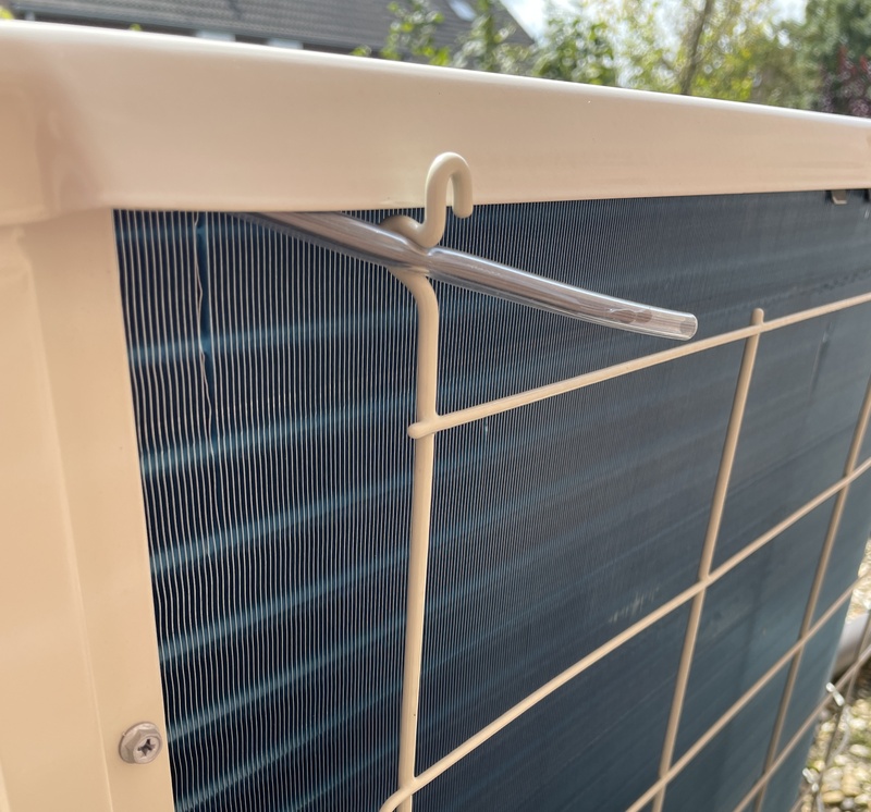

Mijn huis heeft een plat dak met daarop zonnepanelen. Precies boven mijn technische ruimte en precies boven de locatie waar ik de CV ketel had hangen was nog ruimte voor de buitenunit. Na verwijdering van de CV ketel, heb ik op dezelfde plek de warmtepomp binnenunit geplaatst. Alle leidingen en kabels naar de buitenunit gaan door de oude dakdoorvoer voor de uitlaatgassen van de CV ketel. Daarbij had ik al een extra kabel naar binnen gelegd (de witte kabel op de fotos). De buitenunit heb ik geopend, de kabel naar de buitenunit temperatuur sensor heb ik doorgeknipt. Met een kroonsteentje heb ik het losse uiteinde verbonden met de witte kabel die ik vervolgens netjes afgetaped heb.
Mijn WTW installatie hangt in dezelfde ruimte, en de aavoerleiding hiervan loopt over de warmtepomp heen. Dit zijn EPP ventilatiekanalen die bestaat uit losse delen die in en uit elkaar geschoven kunnen worden. Na de sensor aan de kabel gemaakt te hebben heb ik die in de aanvoer ventilatiekoker van de WTW installatie gelegd, et voila...
Zie ook onderstaande fotos, van binnen en buiten. Let vooral op de witte kabel.
Afbeeldingslocatie: https://tweakers.net/i/sZnZWSN9CXABg-IZXNoqJGHHgEI=/800x/filters:strip_exif()/f/image/2ZrxiEs6DoVfwu7QMaAwh2f2.png?f=fotoalbum_large
Afbeeldingslocatie: https://tweakers.net/i/cCB1jcH-lxyHVG9bRrEVSfi3Z0Y=/800x/filters:strip_icc():strip_exif()/f/image/O4DmHVt42DWnPfUAso6YTT4G.jpg?f=fotoalbum_large

  • Laatst online: 20:55
RonJ
boaty schreef op donderdag 10 augustus 2023 @ 11:31:
Mooie oplossing, maar de meesten hier zullen geen WTW aanvoer direct naast de unit hebben. Dan is een metertje verlengen naar de schaduwkant van de unit of naar een sensordoosje (met gaatjes) beter toepasbaar. Je zou er ook nog een klein wit plaatje/flapje voor kunnen maken aan de schroef van de deksel die daar in de buurt zit, gewoon op de originele plek, zodat de sensor ook niet meer opwarmt door directe instraling van de zon. Dan kan ie gewoon blijven zitten en ben je er ook.
spoiler:
Verlangen met kroonsteentjes en tape zou ik zelf niet omschrijven als "netjes", ook al zit het in de behuizing van de buitenunit, dan zou ik het solderen met een krimpsok eromheen of de draden koppelen in een afgesloten minilasdoosje met wago'tjes
@PCJR Mag het? Vast niet. Maar het werkt wel en ze zullen het niet 1,2,3 gaan checken als je een garantieclaim doet. Zeker als het hier niks mee te maken heeft. Als je geen enkel risico op gezeur met de garantie wil hebben kan je het natuurlijk ook door je installateur laten doen. Het verplaatsen van zo'n sensor is niet ongebruikelijk, bij veel daikin binnenunits zit er ook een 2e plek in de behuizing voor de ruimtesensor als de standaard locatie problemen geeft, daar verkopen ze zelf verlengkabeltjes met de orginele stekkertjes voor.
In een koelkast hangen is natuurlijk geen optie, die sensor zit er niet voor niks en wordt o.a. gebruikt om de compressor in de buitenunit mee te regelen. Je wil dus juist zo goed mogelijk de "echte" buitentemperatuur meten. Het is imho gewoon een ontwerpfout vanuit Daikin om die sensor zo los achter uit de unit eruit te hangen, lekker makkelijk en goedkoop (en als ie zoals hier op muurbeugels hangt werkt het prima) maar leidt tot problemen als de sensor in de zon komt te hangen bij een unit die vrij staat op een platdak oid.

  • boaty
RonJ schreef op donderdag 10 augustus 2023 @ 11:46:
spoiler:
Inderdaad, dit zal geen oplossing voor iedereen zijn, maar als het kan is het wel een mooie.
Wat betreft solderen, dat is inderdaad de mooiste oplossing, maar de lengte van het kabeltje in de unit hield nou niet echt over, en ik durfde het niet aan om te gaan solderen in de unit, waar behoorlijk wat kabels bij elkaar gebundeld zaten in een hele kleine ruimte vlak bij de printplaten. Ik vond het al spannend en uitdagend genoeg (gezien de beschikbare ruimte) om deze modificatie met kroonsteen te doen.

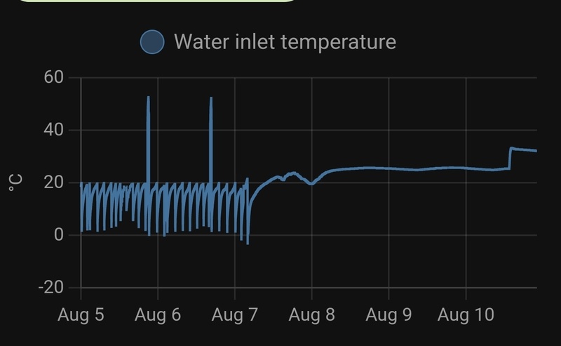

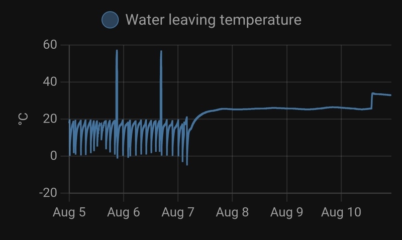

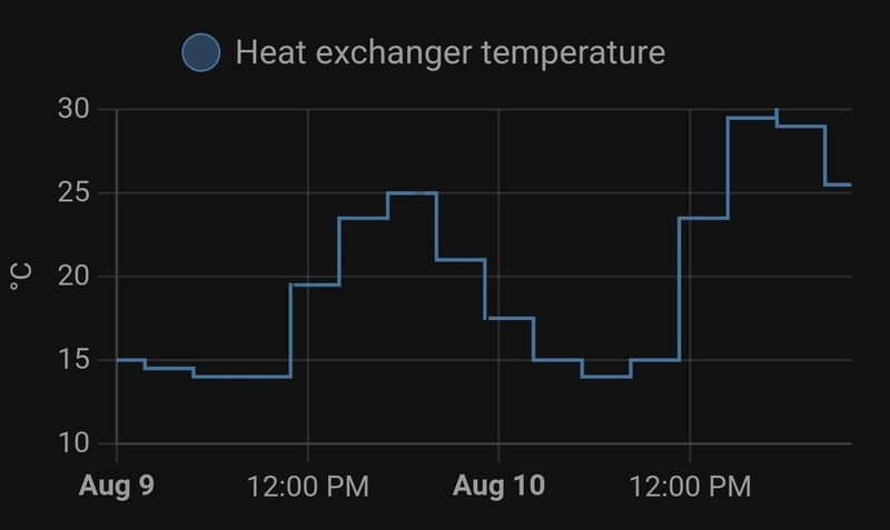

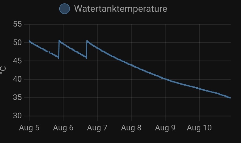

Ping! Pong?
Op vakantie in Italië en zag ineens dat het stroomverbruik flink gezakt was. Wat sensoren bekeken van de esp bekeken en zie idd dat ie nu paar dagen op zijn gat ligt.
TA
Dat sprongetje in temperatuur is volgens mij omdat de legionella run vanmiddag op 1 uur had moeten draaien.
Afbeeldingslocatie: https://tweakers.net/i/8qIhwA8NE-7R56JeyhEMXktnMcY=/800x/filters:strip_icc():strip_exif()/f/image/W47t8orFvFXPG17DFGf9z4br.jpg?f=fotoalbum_large
TR
Afbeeldingslocatie: https://tweakers.net/i/V3TEFyRiWkiC8xZE3pw_R2PVcSI=/800x/filters:strip_icc():strip_exif()/f/image/XxgYtl1C7JOqEAG3v71PzHR3.jpg?f=fotoalbum_large
SWW
Afbeeldingslocatie: https://tweakers.net/i/bZz6dp69CBjTBUjmHBtCZnmsfUA=/800x/filters:strip_icc():strip_exif()/f/image/tlbVaAz7nixAK3pdFea92wDU.jpg?f=fotoalbum_large
Waterpomp
Afbeeldingslocatie: https://tweakers.net/i/u-6VttkTQ6tdxPGyWFTlsJgVqiI=/800x/filters:strip_icc():strip_exif()/f/image/jcGUqqorUxK2WghE8JrkzbYr.jpg?f=fotoalbum_large
Warmtewisselaar lijkt nog wel wat te doen.
Afbeeldingslocatie: https://tweakers.net/i/AarNnjS42BcyOt0VcnacFzXefu4=/800x/filters:strip_icc():strip_exif()/f/image/MInwqFqycjTYdojANuJKcIGW.jpg?f=fotoalbum_large
Hopelijk een melding mbt te laag debiet. Onze buren 5 deuren verder hebben begin dit jaar gehad dat hun boiler was gescheurd en het hele huis blank stond toen ze thuis kwamen van een weekendje weg. Bleek om een bekend productiefoutje te gaan. Hoop dat dat niet het geval is nu.
Irritant dat het nu met gebeurd wanneer we niet thuis zijn. :/
P.s. het huis is gewoon nog rond de 21 graden in zowel woonkamers slaapkamers als de zolder. Luchtvochtigheid zit wel op 70% in een deel van het huis.

Ondanks de uit instelling vanaf 22.00 uur gaat de tank onder de 45 graden toch over op het warmhouden van de tank. Op dat moment is geen legionellarun gepland.
Herkennen jullie dit gedrag?
Als je wilt dat hij in de nacht niets doet, moet je hem op alleen ‘programma’ zetten i.p.v. ‘pogramma en warmhouden’.

danny.s schreef op vrijdag 11 augustus 2023 @ 07:24:
Waarvoor dient dan de uit functie in het programma? Deze is dan enkel nuttig als je vlak voor de uitstand nog een eco of comfort run hebt lopen?

roykamerman schreef op vrijdag 11 augustus 2023 @ 07:28:
Check even hier: RonJ in "Daikin Altherma warmtepomp ervaringen"
Daar is denk ik best goed omschreven wat de 3 mogelijkheden zijn icm een ingesteld programma.

danny.s schreef op vrijdag 11 augustus 2023 @ 08:51:
Maar als bijv naar mezelf kijk: ik heb hem op programma + warmhouden staan. In de nacht hoeft hij voor mij niets te doen, dus heb ik hem in tijdschema om 22.00 op uitstaan. Maar ik wil ook niet dat hij onder de warmhoud temp komt. Maar zou ik het "uit" niet in het tijdschema opnemen, blijft ie dus de hele nacht op de eco of conform temp.
Dank voor de reactie.
Wat ik altijd begreep is dat je bij programma + warmhouden als je bijvoorbeeld tussen 9.00 uur en 22.00 uur het ecoprogramma op 50graden hebt staan dat deze om 9.00 uur naar 50 graden verwarmt. Daarna doet het programma tot 22.00 uur niets meer behoudens het warmhouden.
Als ik het ecoprogramma van 9.00 uur tot 8.00 uur laat lopen gaat deze ook enkel om 9.00 uur aan en heeft dit dus hetzelfde effect als dat ik na 22.00 uur het stopprogramma zou aanzetten. Met deze redenatie zou het stopprogramma geen toegevoegde waarde hebben.
Gezien jou reactie zou het vat in de eco of comfort modus altijd conform het programma op temperatuur blijven. Dit herken ik namelijk bij mij niet. Als de eco instelling bijvoorbeeld de hele dag 50 graden is zakt het tapwater gedurende de dag ook naar 45 graden waarna het warmhoudprogramma de temperatuur weer verhoogd.

roykamerman schreef op vrijdag 11 augustus 2023 @ 10:44:
Ik ken jou instellingen niet helemaal, maar als ik het zelf goed begrepen heb, zou het als volgt moeten functioneren:
Stel:
Eco temp: 50 graden
Warmhouden: 40 graden
Hysterisis: 5 graden.
Eco programma van 12:00 tot 21:00
Uit: 21:00-12:00
Gedurende de tijd van 12-21u zal de temperatuur tussen de 45-50 graden zijn. Zakt hij onder de 45 graden (50 ingesteld min 5 hysterisis), gaat hij weer verwarmen tot 50.
Van 21-12u zal hij bij "uit" gaan, en dus de warmhoud temp respecteren. Komt hij onder de 35 graden (40 ingesteld min hysterisis), zal hij hem opwarmen tot 40.
Stel, je gaat om 22u (lang) douchen, en trekt de tank van 45+ graden naar 37 graden, zal hal hij dus pas weer gaan opwarmen om 12u de volgende dag.
Dit is hoe ik het begrepen heb (kan er natuurlijk naast zitten). Is ie zo wel helder?

  • Hetisweergezell
  • Laatst online: 21:26
PCJR schreef op maandag 14 augustus 2023 @ 13:33:
Dat kan omdat de sww tank dan boven de 45 graden is. Het klopt toch dat van 45 tot 60 of 65 graden, altijd op de BUH gaat? Of zijn er ook scenarios dat het op de wp kan?
Maar als je wel zou douchen en de tank omt onder de 45, dan zou je tot 45 de wp gebruiken en erna weer de BUH. Dat is dan raar dat je met douchen 4kwh zou verbruiken met de run en zonder douchen 8kwh...
Volgens mij zou het volgens onderstaand grafiekje moeten gaan. Bij een buitentemperatuur tussen de 5 en 25 graden (wat het 's nachts gewoon was) zou de compressor gewoon tot 55 graden moeten gaan en dan de laatste 5 graden op de BUH doen.
Afbeeldingslocatie: https://tweakers.net/i/eElrrqs3dVJWIoJH2LbP3ZaahQ4=/full-fit-in/4920x3264/filters:max_bytes(3145728):no_upscale():strip_icc():fill(white):strip_exif()/f/image/NT5qzvZMR67VHP39IvDezoOl.jpg?f=user_large
Mijn tapwater staat standaard op 48 graden (hij mag alleen tussen 5 en 7 uur opwarmen, de rest van de dag staat hij uit, mijn cop is hierdoor gestegen van 1,8 naar 2,2. Dit koelt gedurende de dag nog iets af (als er niets gebruikt wordt ongeveer 4 graden). Dus dan zou dit prima op de compressor moeten kunnen.
Maar blijkbaar triggert het gebruiken van warm water iets. Want mijn eerste post hierover ging gewoon om het dagelijks opwarmen. Toen dacht ik nog, zou de delta t van het water en de target temperatuur te klein zijn? Maar bij een desinfectierun lijkt me dit zeker niet het geval.
Normaal zie ik namelijk wel gewoon dat het eerste stuk van de desinfectierun op de compressor gaat en het laatste stuk op de BUH (de compressor zit op fase 3 en de BUH op fase 1, de meter lees ik uit via de P1 poort en die houd ook een grafiek van de current op elke fase bij).

AndereKoekoek schreef op donderdag 10 augustus 2023 @ 22:20:
*Knip*
Nu thuis en idd een debiet issue. Druk stond op 1,2 bar en kon daardoor niet meer koelen. Heb zelf het idee dat ik ergens een klein lek heb zitten in het systeem.
Moet namelijk ongeveer 3x per jaar het water weer bijvullen tot 2,0 bar en op 1,2 stopt ie er weer mee.
Toch maar eens een expert inschakelen om hier naar te laten kijken. Installateur die het geplaatst heeft vanuit het nieuwbouwproject, is gestopt met warmtepompen. Te weinig kennis/teveel gedoe.

Ik was gister een de buitenunit aan het bestuderen om te kijken of ik de temperatuur sensor ook wat kon bedekken zodat hij minder zon pakt.
Afbeeldingslocatie: https://tweakers.net/i/vYxbR6QZXqxz_Txm5ohdqOCwMhU=/800x/filters:strip_icc():strip_exif()/f/image/LzuTZJtN1nIKGGOzvu3JDTkp.jpg?f=fotoalbum_large
Is dat slangetje de temperatuur sensor? Voor de rest zag ik namelijk niets "los" eraan zitten wat het zou kunnen zijn. Of zit hij aan de binnenkant van de kast?

Hallo tweakers, Eind maandag heb ik mijn warmtepomp EHVX08S23EJ9W+ ERGA08EAV3H geïnstalleerd. Ik ben nog druk bezig om ermee vertrouwd te raken en de opstellingen. Ondertussen mag ik hier een simpele vraag stellen:
Als ik het schema heb gemaakt om mijn "Warmwatertank" te verwarmen (bijv. om 7.40 uur naar comfortmodus/48 graden en deze om 8.40 uur uit te schakelen, zie momentopname 2), moet ik dan nog steeds de "Warmwatertank" inschakelen in de ONECTA-app (zoals snapshot 1 of snapshot 3)? En is het normaal dat het "VERWARMEN" blijft weergeven tot 55 graden?
Ik merk namelijk dat de "Warmwatertank" vanochtend helemaal niet warm wordt. Dan gebruik ik handmatig de app om hem aan te zetten. Daarna blijft hij in de status "VERWARMEN" terwijl de warmtepomp niet echt draait. En ik zie dat de temperatuur van mijn "Warmwatertank" na een ochtend nog steeds op 47 graden blijft. Zodat ik nu een beetje in de war ben.
(Ik heb de verwarmingsmodus ingesteld op "alleen plannen", dus niet op "warm houden")
(Ik ben nog steeds Nederlands aan het leren, dus de meeste tekst is via google translate. Laat het me weten als een vertaling niet duidelijk is :))
Afbeeldingslocatie: https://tweakers.net/i/bqUT4xd-0rLRGAidmtpgnjVq0q4=/x800/filters:strip_icc():strip_exif()/f/image/0T0nVraIaFgHDQcYkFIDvQpu.jpg?f=fotoalbum_large

Allllex schreef op woensdag 16 augustus 2023 @ 13:17:
Hij moet staan zoals screenshot 1, dus de aan/uit knop moet groen zijn. Als hij aan het verwarmen is, kun je ook aan de binnenunit, en waarschijnlijk aan de thermostaat zien (als je de Madoka hebt). Als hij aan het verwaren is, brand op de binnenunit het licht feller blauw. Doet hij niets, "knippert" hij tussen feller en minder fel blauw. Op de Modaka zal ook de blauwe ring aangaan als hij verwarmd (hoewel dit ook uitgezet kan worden als ik goed begrepen heb, maar default aan zal staan als het goed is).
Edit > Nog toevoegend: in het 1e screenshot zie ik dat de temperatuur van de tank 47gr is, en ingesteld op 55gr. Echter is de standaard hystereris 10 gr. Ofwel, hij gaat pas verwarmen als de temp onder de 45 gr zakt. Als je wilt dat hij sneller gaat verwarmen zul je de hysteris moeten verlagen.

danny.s schreef op woensdag 16 augustus 2023 @ 07:33:
In het slangetje zit idd de temp. sensor :)

danny.s schreef op woensdag 16 augustus 2023 @ 14:40:
Bedankt voor de bevestiging dat "ik de aan/uit-knop groen moet houden, zelfs als ik een schema maak om de SWW te verwarmen"! En inderdaad, ik zie de Madoka veranderen in blauwe achtergrondverlichting terwijl de WP de SWW aan het opwarmen is.
Nu weet ik niet zeker of de SWW vandaag opnieuw opgewarmd was of niet. Omdat ik na een middag nog steeds SWW zie met de status "VERWARMEN" in de app (SWW is 46 graden terwijl het gericht is op 55 graden). En de Madoka verandert in zo'n status niet in blauwe achtergrondverlichting.

Allllex schreef op woensdag 16 augustus 2023 @ 18:04:
De app is hier misleidend in. Hier staat hij nu ook op VERWARMEN, ondanks dat de tank 49 graden is, en ingestelde temperatuur maar 45 is (legionella run heeft gister gelopen). En ik weet zeker dat hij nu niet aan het verwarmen is.

danny.s wrote on Wednesday, August 16, 2023 @ 19:24: [...] The app is misleading in this. Here he is now also on HEATING, despite the tank being 49 degrees, and set temperature is only 45 (legionella run ran yesterday). And I'm sure he's not heating now.
Met uw gedeelde informatie weet ik ook het nu zeker. Het is ook te zien aan de geschiedenis van de energiemeter van de app. Na de manuele verwarming vanmorgen is er daarna geen verbruik.Afbeeldingslocatie: https://tweakers.net/i/a6u_YQ8ndLgXH6SHj-8Xeb8SkOw=/x800/filters:strip_exif()/f/image/Xn0mByWVOc5oqqkxrHfbzTwd.png?f=fotoalbum_large

Enzoz89 schreef op donderdag 17 augustus 2023 @ 20:30:
Misschien een andere dommen vraag.
Mijn vrouw vind de douch te koud hij staat ingesteld op 50gr maar nog vind ze hem koud.
Ik krijg de temp van het vat ook niet hoger dan 53gr kan het zijn dat ik iets verkeerd doet dat de BUH niet bij spring?
Zoals anderen al zeiden, zeer waarschijnlijk ligt dat dan aan je thermostaat-douchekraan. Kan een kwestie van afstellen of ontkalken van de schijven zijn, maar waarschijnlijker is dat de kraan niet geschikt is voor een lagere aanvoertemperatuur. Weet je toevallig merk en type van de douchekraan?
Er is als installateursgebruiker op de binnenunit een instelling onder het "tank" menu voor de maximale temperatuur, die moet wel hoger zijn dan 53C, ook voor de legionella run. Maar buiten de wekelijkse legionella verhoging wil je ook helemaal niet hoger gaan dan 53C, dat is al een stuk warmer dan waarop je wil douchen of baden en bij temperaturen daarboven gaat dat stuk op de BUH en dan ga je heel duur uit zijn, daar heb je geen WP voor gekocht.
All-electric.
Heb je een thermostaat kraan? Dan zou ik eerst de temp daarmee proberen in te stellen (en de stand van de kraan daarna verzetten).
Wij hebben de temp van het water hier ook op 50 staan en is (therm.kraan ingesteld op ca 40gr) warm zat.
