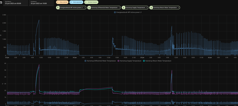

Vandaag desinfectie run gehad. Dit keer succesvol gelopen.
Had extra capaciteit weer aangezet.
Van 10 tot 11 is tank op comfort temp (52 graden) op compressor gegaan en van 11 tot 12 is desinfectierun gedaan tot 60 op BUH.
Note: mijn programma staat iedere dag van 10 tot 11 naar 52graden comfort temperatuur.

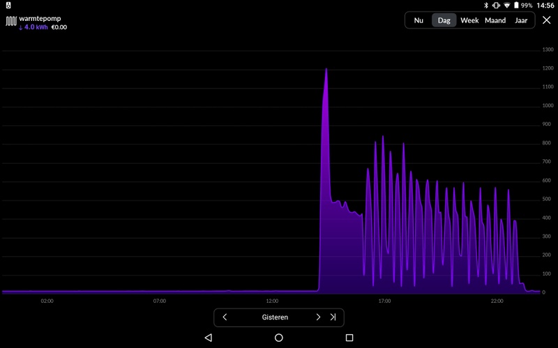

  • M-spec
brt652 schreef op woensdag 21 juni 2023 @ 13:28:
Ipv antwoorden of een oplossing voor het SWW-vraagstuk heb ik helaas nog meer vragen na wat testen en volgen van mijn eigen verbruik.
Mijn installateur heeft nog niet gereageerd, dus ik heb geen informatie van Daikin of de installateur.
Een bron van informatie is voor mij, naast dit forum, een duits forum: https://www.haustechnikdialog.de/Forum/30/Waermepumpen
Op het duitse forum zijn een aantal threads die het Daikin 25C SWW probleem bespreken en waarbij er gebruikers zijn die info delen die ze van Daikin hebben ontvangen.
Op het duitse forum heb ik onder andere de grafiek voor het werkbereik van SWW gevonden dat ik eerder op dit forum heb gepost en dat aangeeft dat bij een buitentemperatuur van 25C tot 35C de warmtepomp het SWW maar tot 45C verwarmt en niet tot 55C zoals bij een buitentemperatuur <25C.
Recente informatie die ik op het duitse forum heb gevonden is:
- Een gebruiker heeft info van Daikin ontvangen dat het gebruik van de BUH een bescherming is voor de compressor als het verschil tussen de SWW doel temperatuur en de actuele temperatuur klein is. De compressor zou namelijk maar kort hoeven te draaien om het SWW weer op de doel temperatuur te krijgen. Omdat gedurende de eerste 15-20 minuten de COP laag is en de draaitijd van de compressor kort wordt dan de BUH gebruikt ipv de warmtepomp.
- Een gebruiker meldt dat het tijdschema voor SWW af en toe in de war kan raken en dat het verwijderen en opnieuw instellen van het tijdschema er voor kan zorgen dat het systeem weer werkt zoals bedoeld.
Terug naar mijn eigen bevindingen:
- Ik had oorspronkelijk een SWW setpoint van 50C en een tijdschema waarbij elke dag om 14:00 het SWW werd verwarmd. Recent merkte ik dat de BUH werd gebruikt voor SWW. Dit gebeude bij een buitentemperatuur boven 25C.
- Nadat ik de grafiek van het werkbereik voor SWW had gevonden met de beperking van max 45C bij een buitentemperatuur boven 25C heb ik het SWW setpoint verlaagd naar 45C. Op het moment van testen was de actuele SWW temperatuur 37C en begon het verwarmen met de warmtepomp. Helaas schakelde de warmtepomp uit en de BUH in bij ongeveer 44C en werd het laatste stukje op de BUH gedaan.
- Ik heb daarop het tijdstip voor verwarmen verschoven van 14:00 naar 04:00 uur om te zorgen dat de buitentemperatuur onder 25C is op het moment van verwarmen van SWW. Tot mijn gote verbazing zag ik het volgende gedrag: De buitentemperatuur was onder 25C, actuele SWW temperatuur was ongeveer 40C en de SWW doeltemperatuur was 45C. Het verwarmen van SWW begon met de BUH gedurende 25-30 minuten en werd daarna overgenomen door de warmtepomp.
- De volgende dag stond de desinfectie run gepland. Deze start om 00:00 uur en buitentemperatuur was onder 25C. Ook tijdens de desinfectie run begon het verwarmen met de BUH gedurende 25-30 minuten. Vervolgens werd het overgenomen door de warmtepomp tot een SWW temperatuur van ongeveer 51C waarna de BUH het weer overnam tot 60C.
Hoe nu verder:
- Om met een schoon tijdschema voor SWW te werken heb ik het tijdschema verwijderd en opnieuw ingesteld. Verwarmen is nu ingesteld op 14:00 met een setpoint van 44C
- Er was een firmware update in de app, die heb ik geïnstalleerd. Weet niet wat allemaal is geupdate, of dit alleen de app betreft of ook de warmtepomp zelf. Zoals gebruikelijk is er geen change log of info mbt updates.
- Ga de komende dagen het gedrag in de gaten houden
Al een tijdje niet meer meegelezen maar die 45°C beperking op SWW temperatuur bij >25°C buitentemp is mij ook opgevallen tijdens desinfectie en dit is volgens mij een nieuwe beperking met een van de laatste firmware updates. Wanneer pcies, geen idee.. Ik dacht namelijk meteen dat er iets mis was want na twee zomers met uitlezen via HA had ik dit nog niet eerder gezien. Vorig jaar ook nog met regelmaat tot 53°C via SmartGrid aansturing verwarmt met BUH instelling bij SG op 'niet toegestaan', zodat er vervolgens niet met de BUH naar 60°C gebufferd wordt.
Met de WP beperking op 45°C zag ik de dampleidingtemp stijgen tot maximaal 79°C en de koelmiddeldruk tot 33 Bar alvorens al over te schakelen naar de BUH. In de winter en het voorjaar is deze zo 90-110°C, of tot de maximale 37 Bar. Nu wil dit misschien nog weinig zeggen over de daadwerkelijke compressortemp maar ik vind het wel apart. Ik kan zo nergens aan afleiden dat deze 'veel te hoog' zou vanaf 25°C buitentemperatuur en beschermt moet worden. Tenminste niet met wat ik kan zien van de beschikbare sensoren.
Inmiddels heb ik de Smart Grid functie tbv bufferen van kamer(verwarmen/koelen) en SWW al een tijd uit staan ivm gunstig teruglevertarief tot 1Juli maar het zou niet bepaald fraai zijn als de bufferfunctie bij 25+ alleen nog met de BUH mogelijk is. Sowieso dat desinfectieruns al veel meer tijd en energie pakken dan nodig als je het 'groen' wilt uitvoeren met eigen energie. Ik zal SG weer eens aan zetten voor komend weekend. Of heeft iemand dit al getest waar ik misschien overheen gelezen heb?
Daikin heeft met een van de laatste firmware updates wel degelijk de SWW regeling tov buitentemperatuur gewijzigd. Zelfs met Smart Grid actief op 'Aanbevolen Aan' en SWW instelling 'elektrische verwarmingstoestellen toestaan' op 'Nee' start de WP met 44°C tank nu alsnog met de BUH... ipv tot 53°C te verwarmen op de compressor.
Het gebrek aan changelogs bij updates begreep ik al niet. Dat een WP minder aan/uit cycli heeft op deze manier is tot daar aan toe maar zo zijn er veel langere opwarmtijden voor desinfectie en de COP daalt flink voor degene die dit niet weten en de tank op 45+ hebben staan. Er is minder power en buffering van PV te benutten want ook met de 'gedwongen aan' SG functie blijft de compressor bij >25°C buitentemp uit boven 45°C SWW temp. Desinfectectie dan ook maar naar 's nachts verplaatsen bij warme dagen.
De mogelijkheid wegnemen om alsnog zelf te bepalen wat je met de aansturing wilt doen vind ik een waardeloze actie van Daikin. Ik neem er ook nog wel contact over op. Het is dat de compressor voor koeling nog werkt boven de 25°C anders zou je nog denken dat het een foutje betreft.

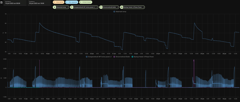

  • brt652
  • Registratie: Oktober 2018
  • Laatst online: 12-11 12:27
arnoldniessen schreef op zaterdag 24 juni 2023 @ 10:51:
Aan de Flow op de wandthermostaat zou je het ook al moeten kunnen zien. Met espaltherma of P1P2Serial kun je ook zien of de compressor van de warmtepomp echt actief is.

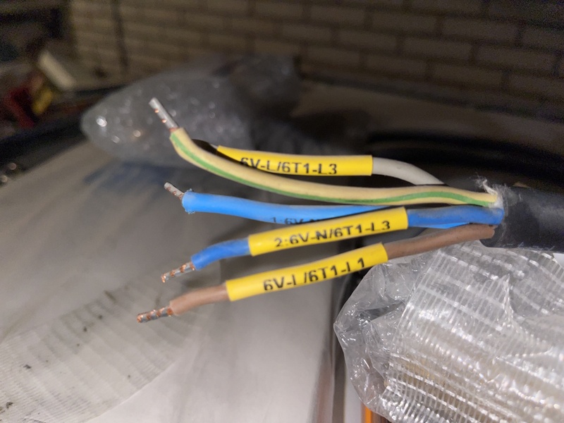

Bij mij zitten de compressor en de BUH op verschillende fases (respectievelijk L3 en L2). Ik lees de slimme meter uit in Domoticz en kan daar zien of de BUH actief is geweest. Lees met Domoticz dmv espaltherma ook de warmtepomp uit en kan daar ook volgen wat er gebeurt. Tot slot kun je op het moment van warmwater bereiding op het display van de binnenunit via 'Informatie / Stelmotoren' zien of de compressor / BUH actief is, of de compressor actief is kun je uiteraard ook checken door te luisteren naar de buitenunit.
  • brt652
M-spec schreef op vrijdag 23 juni 2023 @ 13:13:
Na wat meer testen en het aanpassen van een instelling [6-01] 'Marge' heb ik het idee dat ik beter begrijp en kan bepalen wat de warmtepomp doet en hierdoor kan voorkomen dat de BUH wordt gebruikt voor SWW.
Het werkbereik van de warmtepomp voor SWW is beperkt tot 45C bij een buitentemperatuur boven 25C. Zie onderstaande grafiek van het werkbereik:
Afbeeldingslocatie: https://tweakers.net/i/oqeeY9TZeQbzidDXH4HVtj_leqU=/full-fit-in/4920x3264/filters:max_bytes(3145728):no_upscale():strip_icc():fill(white):strip_exif()/f/image/mot5PJSUTdvw2oPA2JWXaJ0O.jpg?f=user_large
Waarom dit zo is en of dit een bug is of een feature laat ik in het midden. Het is momenteel zo als het is.
De eerste keer dat ik bij een buitentemperatuur boven 25C een setpoint van 45C gebruikte ipv mijn standaard setpoint van 50C zag ik dat het laatste stukje (vanaf 43C) tot 45C toch op de BUH ging en niet op de warmtepomp. Ben er nu achter dat dit komt door instelling [6-01] 'Marge'. Zie onderstaande screenshot uit de installateurs handleiding:
Afbeeldingslocatie: https://tweakers.net/i/c3n_cQYSm8ra-1_hGT1S7jiEh-E=/800x/filters:strip_exif()/f/image/2qTI5DIBSE45vadyklPmpXtb.png?f=fotoalbum_large
Deze instelling stond bij mij op 2C, waardoor de BUH het overnam bij 45-2 = 43C. Heb deze nu veranderd naar 0C en nu loopt de warmtepomp door tot 45C bij een buitentemperatuur boven 25C.
Nu ik weet dat bij een buitentemperatuur boven 25C de warmtepomp tot 45C SWW kan maken is wat mij betreft het probleem opgelost. De beperking tot 45C in de zomer is voor ons geen probleem. Bijkomend voordeel is dat het stilstand verlies van de boiler kleiner is.
In mijn eerdere testen zag ik ook een vreemd gedrag waarbij, bij een buitentemperatuur onder 25C, het verwarmen begon met de BUH en vervolgens overging naar de warmtepomp. Mijn vermoeden is dat dit een bug is in de software. Wat ik nl. zie is dat de buitentemperatuur die wordt weergegeven op het display van de binnenunit continue wordt geactualiseerd, ook als de warmtepomp niet actief is. Ik lees de warmtepomp ook uit met espaltherma en zie daar dat de buitentemperatuur alleen wordt geactualiseerd wanneer de warmtepomp actief is. Hierdoor was tijdens een test om 04:00 uur de actuele buitentemperatuur onder 25C (ook op het display van de binnenunit) maar gaf espaltherma bij de start van verwarmen van het SWW nog een temperatuur aan van boven 25C (de temperatuur aan het eind van de vorige SWW run). Ik vermoed dat de software dezelfde buitentemperatuur meting gebruikt als die door espaltherma wordt uitgelezen. Hierdoor startte de run met de BUH en ging vervolgens over op de warmtepomp nadat de buitentemperatuur werd geactualiseerd.
  • M-spec
brt652 schreef op zaterdag 24 juni 2023 @ 16:42:
In mijn eerder testen zag ik ook een vreemd gedrag waarbij, bij een buitentemperatuur onder 25C, het verwarmen begon met de BUH en vervolgens overging naar de warmtepomp. Mijn vermoeden is dat dit een bug is in de software. Wat ik nl. zie is dat de buitentemperatuur die wordt weergegeven op het display van de binnenunit continue wordt geactualiseerd, ook als de warmtepomp niet actief is. Ik lees de warmtepomp ook uit met espaltherma en zie daar dat de buitentemperatuur alleen wordt geactualiseerd wanneer de warmtepomp actief is. Hierdoor was tijdens een test om 04:00 uur de actuele buitentemperatuur onder 25C (ook op het display van de binnenunit) maar gaf espaltherma bij de start van verwarmen van het SWW nog een temperatuur aan van boven 25C (de temperatuur aan het eind van de vorige SWW run). Ik vermoed dat de software dezelfde buitentemperatuur meting gebruikt als die door espaltherma wordt uitgelezen. Hierdoor starte de run met de BUH en ging vervolgens over op de warmtepomp nadat de buitentemperatuur werd geactualiseerd.

Hier lijken de meeste problemen hiermee wel verholpen door de SWW-run naar de ochtend (10U) te verplaatsen, maar ik zie nu wel dat ie niet op alle dagen netjes naar de ingestelde 51C verwarmd, maar soms maar tot 45C (dan zal het wel boven de 25C geweest zijn al). Hij gaat dan echter ook niet bijstoken op de booster heater, maar laat het er helemaal bij voor die dag. Ik kan helaas niet verder terug in de detaildata binnen HA, dus geen idee of dit voor de recente firmware update nog anders was.
Zoals je ziet heb ik het pendelen bij koelen ook nog niet opgelost, hij blijft als een malle pendelen, ook met een aanvoerretourtemp. onder de 18 gaat het niet beter. Ik denk dat ie gewoon teveel minimaal koelvermogen heeft tov de afgifte van koude vanaf de vloer, e.g. als de vloer eenmaal koud is dan kan ie z'n vermogen gewoon niet meer kwijt. Als ik 'm snachts uitzet en de vloer weer opwarmt loopt ie wel een uur of 4 door voordat het pendelen weer begint.
Grafiekjes:
SWW gedrag: Tanktemperatuur + stroomverbruik WP, booster- en BU-heater, over de afgelopen 10 dagen:
Afbeeldingslocatie: https://tweakers.net/i/4a3m4RU0Sh3JtxcaZ8Q46uGbIuU=/800x/filters:strip_exif()/f/image/yMB7n2zYh1N2PcXubfjuqKFk.png?f=fotoalbum_large
Pendelen bij koelen: DT, Ta, Tr en stroomverbruik WP, over de afgelopen 3 dagen:
Afbeeldingslocatie: https://tweakers.net/i/lACZVsVacbYOCZQE3V5_oM1Hoe4=/800x/filters:strip_exif()/f/image/RdMEefPYb3YkybIVYpCwZQbw.png?f=fotoalbum_large
Pendelen bij koelen: DT, Ta, Tr en stroomverbruik WP, over 2 uur:
Afbeeldingslocatie: https://tweakers.net/i/OzHk8P7ZmWMSojdFKTAb9Gzx19s=/800x/filters:strip_exif()/f/image/g9jTKbjo6ZXaQasfz3z3Ep90.png?f=fotoalbum_large
Je ziet hier ook duidelijk dat ie regelt op retourtemperatuur (stooklijn staat op 18) ipv de aanvoertemp die je zou verwachten, dan gaat de Ta dus bij de minimale DT van 3 al naar onder de 15C. Hou hier dus rekening mee ivm douwpunt e.d.
[ Voor 5% gewijzigd door RonJ op 26-06-2023 16:31 ]

  • Atomius
  • Laatst online: 16:45
Atomius
PCJR schreef op maandag 26 juni 2023 @ 15:53:
Kan aan mij liggen maar hier zit je toch niet op te wachten. Ik heb pv panelen gelegd en er komt een WP split Daikin met 230L over 2-3 maanden. Ik wil toch helemaal die BUH niet gebruiken. Alleen als het onder de 0 of -5 komt in de winter, ok dan snap ik het. Daarvoor heet het ook " backup" heater. Het heet geen " permament" heater. Jesus Daikin.
Ik wil totaal geen COP1 zien tussen feb-nov. Waarom koop ik die wp dan. Ik word hier toch een beetje triest van hoor. Al heb ik overdag pv stroom, is nogal een verschil of ik mijn sww op pijl ga houden met 6kW of met de wp en 800-900W (en dan duurt het wat langer uiteraard, maar wel efficient met COP4-5 ofzo).
Denk er bijna aan om te installateur te bellen en te zeggen dat ik geen Daikin wil maar een LG of Mitsu, maar daar zijn wellicht weer andere issues mee... :9 Wie kan mij een mentale feelgood sessie verzorgen :+
Een goede vriend van mij zei ooit "Wie zich niet ergert maar verwondert, wordt in plaats van 80 misschien wel 100".
Verder zou ik me niet teveel bezig houden met zaken waar je (zeer) beperkt invloed op hebt. Uit eigen ervaring heb ik geleerd dat het leven dan een stuk prettiger wordt. Niets is perfect in het leven. Richt je op de positieve dingen van de WP, daar word je wel blij van.
Over het pendelgedrag; ik zie dat ook. Maar alleen vanaf een bepaald kantelpunt, als het buiten wat afkoelt. Toen ik hem gisteren op koelen zette rond het middaguur (32 graden de hele dag) maakte hij een mooie lange run tot ergens begin avond. Kennelijk warmde het huis sneller op dan hij kon koelen (dat zag ik ook op de thermostaat). Een beetje pendelen hoort er vast ook wel bij.

  • Rainesh
  • Laatst online: 22:45
RonJ schreef op maandag 26 juni 2023 @ 16:25:
Grafiekjes:
apart dit. Staat het op weersafhankelijk of fixed koelen? Wat voor afgiftesysteem heb je?
Dit was gisteren. Pomp is om 00.01 uit gegaan.
Afbeeldingslocatie: https://tweakers.net/i/RiVtxCFwQFWRRFnzZg6KodFeNZ4=/800x/filters:strip_icc():strip_exif()/f/image/600YzNXWfOb5iPj9PBIGIC4z.jpg?f=fotoalbum_large

  • RonJ
  • Laatst online: 22:13
RonJ
(jarig!)
Rainesh schreef op maandag 26 juni 2023 @ 22:18:
Fixed koelen, maar ik heb weersafhankelijk ook al geprobeerd. Ik heb daarbij vrijwel alle aanvoertemp stapjes tussen 16 en 21C geprobeerd. DT staat op 3 (lager kan niet). Ik zal de suggestie van @M-spec nog eens proberen om de overshoot (in dit geval eigenlijk undershoot) wat te verhogen.
Mijn afgiftesysteem is vloerverwarming, 8x ~100m op 10cm HoH en staat vrijwel vol open. Ik denk dat idd het probleem is dat de koude lucht op de vloer blijft liggen (er vind dus itt verwarmen geen convectie vanaf de vloer plaats) en dat je daardoor nadat de vloer eenmaal koel is bijna geen vermogen meer kwijt kan.
Als de overshoot ook niet helpt (die setting zal bovenstaand probleem niet magisch oplossen) ga ik maar een schematje maken om alleen in de middaguren de vloer te koelen, dan doe ik de rest wel met de airco. Het scheelt dat ik toch al niet al te hoge verwachtingen had van L/W koeling.
All-electric.
  • Rainesh
RonJ schreef op dinsdag 27 juni 2023 @ 09:43:
Ik heb denk ik dezelfde settings en ook overal vloerverwarming etc. Maar ik gebruik wel een externe thermostaat, Danfoss Icon systeem.
Wel apart dat die bij jou zo heftig aan het pendelen is.

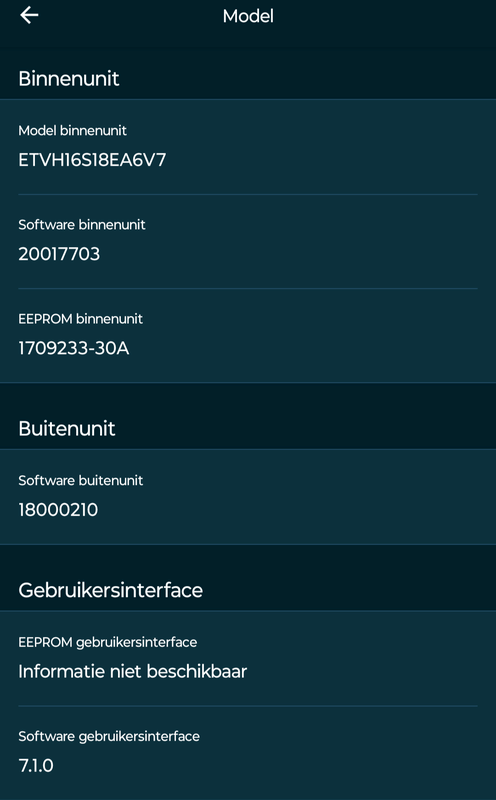

Weet iemand hoe je een niet koelen ETVH warmtepomp kan ombouwen naar één die welk kan koelen?
(etvh16s18ea6v7)
  • RonJ
RonJ
(jarig!)
blinded schreef op woensdag 28 juni 2023 @ 09:40:
(etvh16s18ea6v7)
Voor dat model is er volgens mij geen ombouwset beschikbaar (productcode E***CONV)
All-electric.
  • blinded
  • Laatst online: 15:26
RonJ schreef op woensdag 28 juni 2023 @ 10:04:
Ik hoorde zelfs al "gewoon een draadje doorknippen of verbrinden"?
  • RonJ
RonJ
(jarig!)
blinded schreef op woensdag 28 juni 2023 @ 11:08:
Ik had hier recent nog een link naar zo'n ombouwset gepost:
RonJ in "Daikin Altherma warmtepomp ervaringen"
Er zit een kabelboompje bij, dat zou heel goed functioneel alleen een jumperkabeltje kunnen zijn. Maar verder zit er ook een condensafvoerbak bij, die lijkt me wel noodzakelijk om geen roestende binnenunit te krijgen van de condens die bij koelbedrijf ontstaat.
All-electric.

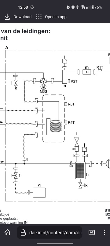

Heeft iemand enig idee of de temperatuur sensor van de SWW tank bovenin, of onderin zit?
  • Sparky
  • Registratie: Februari 2023
  • Laatst online: 21:51
Signum666 schreef op donderdag 29 juni 2023 @ 17:02:
Mijn vermoeden is onderin (ik lees wel eens temperaturen van rond de 25 Gr.C. terwijl ik nog lekker onder de douche kan staan) Lijkt me ook wel logisch dat sensor op meest koude positie is geplaatst als er bepaalde temperaturen gehaald moeten worden met anti-legionella-run.
WP Daikin Altherma 3 / Thuisbatterij Marstek Venus 5,12 & 3x Zendure / EV Tesla / 54 zonnepanelen / Van Moof S3 / HomeWizard / Worx robotmaaier
  • Onk_the_Monk
  • Laatst online: 06-11 20:53
Geloof twee stuks, eentje onderin en een halverwege. Denk dat hij onderin weer geeft.
  • MajaMestreech
  • Registratie: Februari 2022
  • Laatst online: 22:58
Die zit in het midden. Achter het kapje waar de kabels van de booster naar binnen gaan.
  • Onk_the_Monk
MajaMestreech schreef op donderdag 29 juni 2023 @ 21:26:
Is mogelijks anders bij bepaalde modellen maar bij mijne zijn het er twee r5t en r8t zie hier op het schema.Afbeeldingslocatie: https://tweakers.net/i/vqMerhv6CCLy0xau9FPnRCKEvWo=/x800/filters:strip_icc():strip_exif()/f/image/Fa3F2FUCGx10jzrAadvzhCbR.jpg?f=fotoalbum_large

PCJR
Boven de 25 graden buitentemp, kom je volgens de grafiek(legend) tot 48 graden sww tank temp. (45 + de 2of3 graden offset/marge?).
Klopt dat zo?
Eigenlijk is t-HPmax = 50. Zou het mogelijk zijn om tot 50 graden te komen met t-buiten=30 ? (zonder BUH natuurlijk, die wil ik enkel 1x per week aan zien bij het laatste stukje legionella run...) :/

PCJR schreef op maandag 3 juli 2023 @ 20:48:
Klopt dat zo?
Ik heb geen nieuws of update mbt het >25 graden buitentemperatuur feature behalve dan dat bij mij de warmtepomp en BUH voorspelbaar doet wat hij volgens mij zou moeten doen.
De 'marge' werkt bij mij alsvolgt: bij een marge van 0C gaat de WP bij een buitentemperatuur >25C tot max 45C. Mocht je hoger willen dan gaat dat met de BUH. Voor mij is 45C prima.
Een marge van bv 2C gaat af van de maximale temperatuur die de WP doet. Bij een buitentemperatuur >25C gaat de WP dan tot 45-2 = 43C. Bij een buitentemperatuur tussen 5 en 25C gaat de WP dan tot 55-2 =53C.
Wij hebben een 230l boiler en zijn met 3 personen (>= 3 x per dag douchen in totaal). Stroomverbruik is ongeveer 1kWh per dag en 1x per week voor de desinfectierun ongeveer 3kWh. Week verbruik is tussen de 8 en 10kWh.
Ben blij met de WP.

Ik heb een EHVX08S23DJ6V (heb mijn vorige post maar gelijk aangepast) staan, en daar zat geen WLAN module bijgeleverd. Volgens Daikin zou de BRP069A78 passen.
Afbeeldingslocatie: https://tweakers.net/i/Mxzi3nCIPtire6ZlBWLbizQSyZQ=/x800/filters:strip_icc():strip_exif()/f/image/tBPiKMAcXPxo9rGIjhfb8h5P.jpg?f=fotoalbum_large
[ Voor 3% gewijzigd door Signum666 op 07-07-2023 23:14 ]

Ik heb de altherma nu op koelen staan, maar wat ik niet begrijp is dat de aanvoer van de vvw onder de 15 graden lijkt te duiken. Dat is toch veel te koud ivm mogelijke condens vorming ?
de thermostaat staat op 21 graden en het is 23 binnen. Hij staat op weersafhankelijk ingesteld.
In het menu op de unit zie ik dat de hij in de vvw water van 14 graden pompt ( staat ook bij hoofdzone aangegeven).
Waar hebben jullie de minimum temperatuur op staan ? Moet iets van 15 graden zijn toch ?
Hebben jullie ervaring met een gietvloer, vvw en koelen ? Ik merk dat we hem nu op koelen hebben dat er op 1 plek een haarscheurt ontstaat. Zodra we niet meer koelen verdwijnt deze ….

Je hebt bij koeling voor weersafhankelijk gekozen dus kijk hij naar de stooklijn voor koelen. Standaard staat deze op 18 graden. Ik heb deze voor koelen op VAST gezet en dan kun je temperatuur op de unit gewoon aanpassen van het vertrekwater. Echter, bij ons gaat hij dan ook naar 16 of 17 graden. Wellicht dat de regeling dit doet? Die wil hem van 23 naar 21 graden brengen. Wellicht gewoon op 22.5 graden zetten en kijken wat hij dan doet.
Ik ben overgeschakeld met koelen via vertrekwater regeling. 16 graden vertrekwater ingesteld en ook dan gaat hij naar 4 graden. Geen idee waarom.

Bij mij is bij koelen watertemperatuur door installateur op 18 graden gezet met de opmerking dat kouder niet goed is ivm risico op condens.
Vraag; mijn unit staat op koelen, maar nu zakt de sww temperatuur onder hysteris zonder dat deze gaat opwarmen.
Klopt dit vanwege de koelstand?
Moet ik deze weer op verwarmen zetten of op automatisch?

Het verwarmen /koelen van het huis staat los van het sww. Ik weet niet in hoeverre de warmtepomp moet gaan switchen als het sww opgewarmd moet worden. Zelf laat ik het sww 1x per dag opwarmen omdat we het altijd op hetzelfde moment gebruiken. Gedurende de dag koelt het maar ongeveer 4 graden af.

Bij mij merk ik ook dat hij regelmatig onder zijn setpunt gaat bij koelen. Staat ook op een vaste temperatuur. Heb al eens weersafhankelijke aan en uit gezet maar dat lijkt geen verschil te maken.

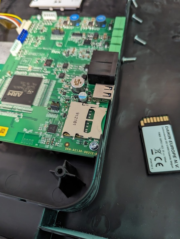

Mocht iemand zich afvragen of de WLAN module werkt in combinatie met de EHVX08S23DJ6V; het antwoord is nee. Daikin zelf zei van wel, en na maanden wachten op de WLAN module kom ik er dus achter dat het niet kan. Er zit wel een sleuf waar de kaart in lijkt te passen, maar er zit een verdikking in de WLAN module waardoor je hem niet het slot in kan schuiven.
Hij schuift er wel in, maar vervolgens moet je warmtepomp de juiste firmware hebben anders kan die de WLAN nog steeds niet lezen, hier heb ik een paar weken geleden over geschreven omdat ik hetzelfde probleem had.

Landon schreef op maandag 10 juli 2023 @ 08:58:
Hij maakt bij mij echt helemaal geen contact.. Kaartje valt er ook eenvoudig weer uit aangezien het daardoor ook niet vastgeklemd zit.

Ik heb een Altherma 3 (EHVH08S23E6V + ERGA08EV) die ik wil laten installeren door een installateur.
In voorbereiding op de benodigde stroomaansluitingen voor de binnenunit loop ik tegen iets aan wat ik niet helemaal begrijp:
De 6V komt in twee uitvoeringen:
6V3 (b in tabel) en 6T1 (d in tabel)
Afbeeldingslocatie: https://tweakers.net/i/yZtpBVraqYJxR3FZZ3VP8CcAGmE=/800x/filters:strip_exif()/f/image/tmGYdRSKIqCemNGLZlR8EtSo.png?f=fotoalbum_large
Afbeeldingslocatie: https://tweakers.net/i/hPlbI4wVB42l7yj4fHUF_sySR4A=/x800/filters:strip_exif()/f/image/qv6u7wy1Gjkrsdi1ChnJadEr.png?f=fotoalbum_large
Het is niet meteen duidelijk welk type ik heb, aangezien dit nergens vermeld staat. Maar als ik de bedrading van het warmte element mag geloven, dan heb ik de 6T1:
Afbeeldingslocatie: https://tweakers.net/i/aNqYW97DlLJMeL7bje577DPBE-g=/800x/filters:strip_icc():strip_exif()/f/image/nepg9JQgDqxyv9Mv6WaAR3P9.jpg?f=fotoalbum_large
De verwarring zit 'm in het aansluitschema. Deze vermeldt voor mijn unit 3~ 230V ZONDER nul
De 9W uitvoering met 9kW warmte element vermeldt een 3N~ 400V aansluiting, wat volgens mij overeenkomt met standaard 3-fase zoals gebruikelijk in Nederland.
In het aansluitschema wordt de blauwe nuldraad van de unit doorverbonden met L3. Lijkt me dus dat Daikin wil dat ik de installatie met een zwevende nul aansluit. Dat vind ik al een beetje gek voor een gloednieuw apparaat. Omdat er geen NUL is kan er ook geen 400V geleverd worden lijkt me, vandaar dat 230V gespecificeerd is. Ik vermoed dat het technisch wel zou moeten werken als ik het aansluit op een 3-fase kabel.
Kan iemand me met meer kennis van zaken uitleggen waarom Daikin dit zo aangesloten wil hebben? En is er misschien toch een mogelijkheid om de NUL aan te sluiten? Of is de betreffende module in de binnenunit te vervangen / om te bouwen? Mij is altijd verteld dat een zwevende nul een grote no-go is.

Wat ik begrepen heb is dat de Daikin met een backupheater van 6KW in nederland aangesloten wordt op 1 fase en nul, dus gewoon op 230V. In de installateur instellingen zet je de configuratie op 2KW. (Niet op 2Kw/4Kw en ook niet op 2Kw/6Kw)
Wat je wel kunt doen is om de buitenunit op een andere fase zetten dan de backup heather.

Ik heb exact dezelfde configuratie zelf geplaatst/aangesloten volgens onderstaand schema:
- Alleen bruin en lichtblauw aansluiten, de rest mbv kroonsteentje oid afdoppen
- Foto's zijn niet van mijn installatie (maar ik heb e.a. wel obv deze info wel 2x goed werkend aangesloten)

mbouwmee schreef op dinsdag 11 juli 2023 @ 16:42:
1 fase kan natuurlijk, maar ik kan niet echt een inschatting maken of 2000W genoeg is om bijvoorbeeld een beetje rap een legionella run te kunnen uitvoeren.
Er lijkt echter een veel betere oplossing te zijn, kwam na wat zoeken op dit topic en dat beschrijft precies mijn probleem en ook een mogelijke oplossing. Het herbedraden vind ik alleen wel een beetje spannend. Dat moet nauwkeurig gebeuren en de instructies zijn mij niet kristalhelder :)
Klik hier om mij een DM te sturen • 3245 WP op ZW
Ja, die had ik ook gevonden. En moet ook werken volgens mij. Wat ik hier geplaatst heb heb ik van Daikin zelf.
Het voordeel van de andere topic is dat de fasen gelijk belast worden. Mogelijk ga ik ook hiervoor,
