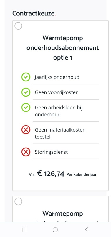

Eerder is er hier al eens over een onderhoudscontract gesproken.
Ik heb onderstaande opties gekregen. Afbeeldingslocatie: https://tweakers.net/i/QVE4kleZG_qCVsNOPkRF0uU5XSA=/x800/filters:strip_icc():strip_exif()/f/image/lDRuNHdRyjqzI14ZMPgerDsY.jpg?f=fotoalbum_large
Afbeeldingslocatie: https://tweakers.net/i/vge9tx3rWcZxHSZZfcBadoq5EPk=/x800/filters:strip_icc():strip_exif()/f/image/Hp02mXOngtnr3uozJFV4GTXv.jpg?f=fotoalbum_large
Ben benieuwd wat jullie hiervan vinden en adviseren.

jolandacb schreef op maandag 12 juni 2023 @ 19:04:
Ik heb onderstaande opties gekregen. [Afbeelding]
Storingsdienst zou wat mij betreft het belangrijkste zijn. Warmtepompen zijn onderhoudsvrij. Maar het is wel een hoop geld voor een relatief kleine kans dat er wat kapot gaat.
leuk voor de leverancier maar weinig toegevoegde waarde. Poetsen van de buitenkant kan je zelf wel en verder heb je vijf jaar garantie. Zorg alleen dat je een dealer in de buurt hebt die wil komen als er wat zou zijn.

  • jolandacb
FransHe schreef op dinsdag 13 juni 2023 @ 09:32:
Juist dat laatste is volgens mij juist het probleem.
Ik denk dat er maar weinig bedrijven zijn die willen komen zonder dat je een onderhoudscontract hebt.
Juist aan dat contract verdienen ze het meest.
Ik ben wel benieuwd hoeveel mensen er wel en hoeveel er geen onderhoudscontract hebben afgesloten.

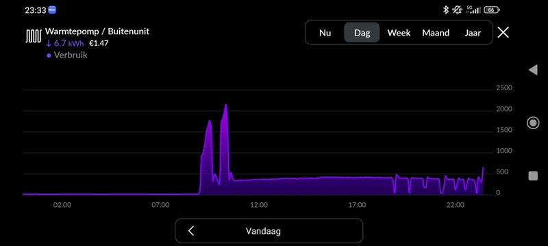

  • Rainesh
  • Laatst online: 20:46
Hoe reken jullie je COP uit?
Pomp pendelt veel minder als koelen op 18graden staat ipv 19. In de nacht heb ik het toch uitgezet omdat het weer begon met pendelen. Moet daar nog een keer tijd voor nemen om wat instellingen te testen.
Nadat ik koelen op 18graden had ingesteld via de app heeft de pomp een mooie run gemaakt met circa 435watt.

  • Rainesh
Afbeeldingslocatie: https://tweakers.net/i/eNxDOJWX1E91PrVHoOIRECmtJS4=/800x/filters:strip_icc():strip_exif()/f/image/4h6j5ki1L4JNa4GJniiOaglh.jpg?f=fotoalbum_large
Toch begint unit aan het eind van de middag/begin avond te pendelen. Alles staat volledig open, ochtend/overdag maakt ie mooi een lange run.
Wat kan ik doen om te zorgen dat ie later op de dag niet gaat pendelen?

  • Atomius
  • Laatst online: 16:45
Atomius
Rainesh schreef op zaterdag 17 juni 2023 @ 23:38:
Ik had eergisteren de koeling aangezet rond 17:30u en toen een mooie lange run tot 23u. Toen een tijdje gestopt.
Gisteren sloeg hij weer aan rond 9:30u en heeft de compressor de hele dag gependeld (3 start-stops per uur). De pomp bleef wel continu aanstaan.
Ik heb ook geen idee hoe ik dit zou kunnen verhelpen. Te meer ook omdat hij kennelijk ook tot lange runs van 6 uur in staat is?
Ik las op internet iets over dat een WP gaat pendelen met koelen als hij sneller warmte aan het huis kan onttrekken dan dat het huis opwarmt.
Dus ik heb dezelfde vraag als jij; wat kan je hieraan doen? Of moet je dit maar gewoon accepteren? Ik las dat 3 start-stops per uur nog acceptabel is en als de compressor dan 10 minuten achter elkaar kan werken zou dat ook nog OK zijn.
  • MotorBeast
  • Registratie: Maart 2017
  • Laatst online: 02-08 21:22
MotorBeast
Rainesh schreef op vrijdag 16 juni 2023 @ 23:39:
Tussen de 350-500 watt afhankelijk van buiten temperatuur. Maar per dag rond de 4-6kw inc SWW run.
In de avond gaat de pomp uit omdat het dan begin te pendelen. Dat moet ik nog zien op te lossen
Wees blij dat hij dan pendelt want dan is dus gewoon je huis koel. Doen mijn L/L units ook. Geen probleem toch?

  • GJA
  • Laatst online: 21:42
GJA
Is op die momenten niet gewoon aan de thermostaatvraag voldaan?
Daikin EHVH08S23EJ9W binnen, ERGA08EAV3H7 buiten | Alfen Eve Single Pro-Line 3-fase | HassIO | DJI Mini 2 | Paard | MK3 ST | fixt keukenapparatuur en WaDro | HT-A2 | gasloos | RF900R | KLR650
  • Rainesh
GJA schreef op zondag 18 juni 2023 @ 20:16:
In principe niet want de groepen staan nog open (heb volledige naregeling). Wanneer het voldaan is dan gaan ze natuurlijk dicht.

Beter rustig door blijven koelen dan pendelen hoor. Ik heb bij mij de minimale retourtemp gewoon een heel eind verlaagd. Pendelen blijft weg, en de warmtepomp continue runs maken.
