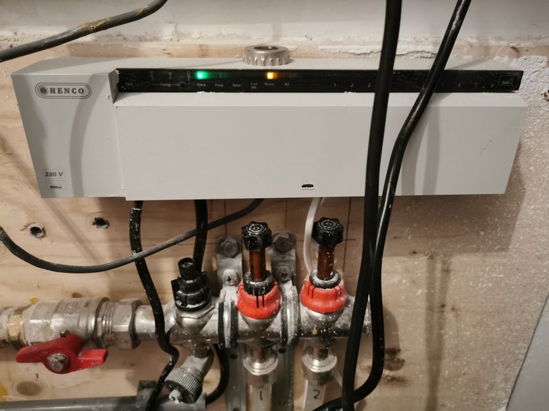

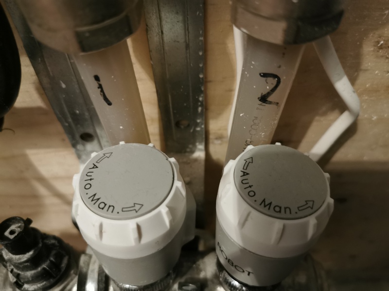

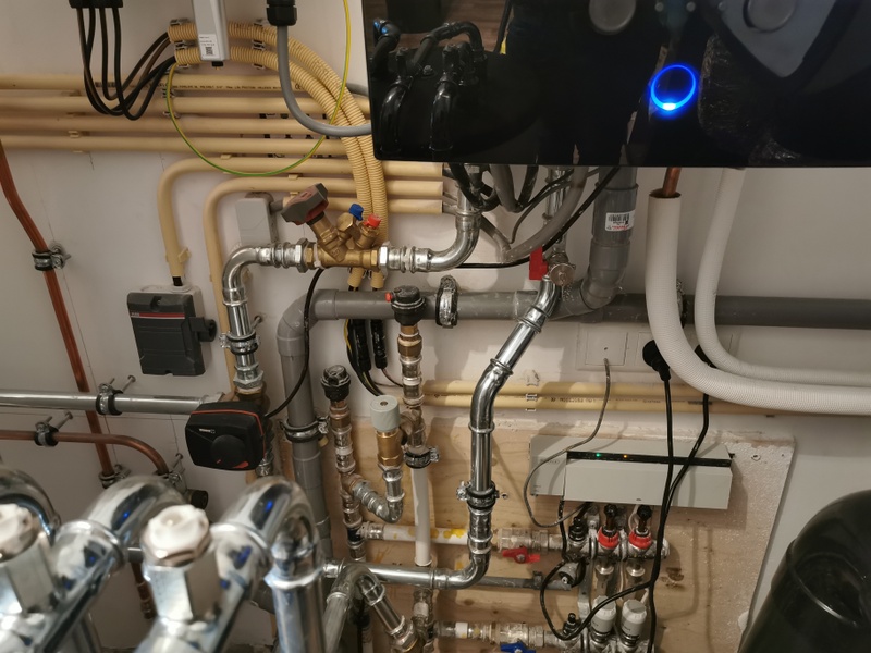

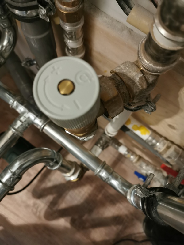

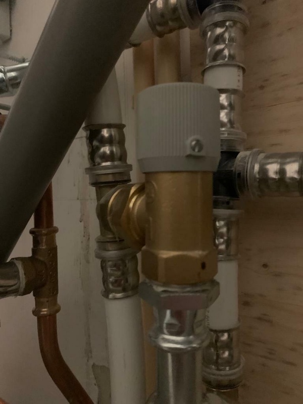

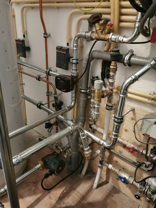

Hierbij de gevraagde foto's. Het grote witte vat links is voor het douchewater.
Het kleine witte vat is het vat wat is bijgeplaatst toen de zoneregeling werd geinstalleerd.
Het kleine groene pompje kan ik in ieder geval uitsluiten als dader, want ook met de stekker eruit blijft het geluid.
De vloerverwarming ligt op de BG, 1e verdieping en de helft van de zolderverdieping.
Maar de verwarming staat op dit moment op alle verdiepingen uit, gezien de temperatuur buiten.
Ik kan ook in de Daikin App zien dat hij niet aan het verwarmen is op het moment van de geluiden, maar blijkbaar wel iets aan het rondpompen. Je hoort het geluid ook bij de Daikin zelf en het kleine witte vat, al hoor je het in de muur erger.
Wat bedoe je met "stel dat er een grote Elco in zit" ?
Afbeeldingslocatie: https://tweakers.net/i/LeGAZMyeWDm-eOx_Ati8rHDyU8c=/x800/filters:strip_icc():strip_exif()/f/image/A7ywJwWuhGaJ5QDQcTSgM1k5.jpg?f=fotoalbum_large
Afbeeldingslocatie: https://tweakers.net/i/Zj_6lXUBN4CdbFuHmPvitKHKaxI=/x800/filters:strip_icc():strip_exif()/f/image/rJM5oYpIOIfLQ1Yha6zS8KtG.jpg?f=fotoalbum_large
Afbeeldingslocatie: https://tweakers.net/i/Nond9Wg8O1_UFpKz5CSd1viPQ1c=/x800/filters:strip_icc():strip_exif()/f/image/n0zB88CWEeqnVkHSE98w5Hi2.jpg?f=fotoalbum_large
Afbeeldingslocatie: https://tweakers.net/i/Ajed9VAmXED2WEvPYZF3GgwoTbk=/800x/filters:strip_icc():strip_exif()/f/image/84xOhj71rJulFnRkUA76wczx.jpg?f=fotoalbum_large

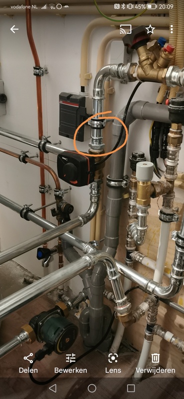

Afbeeldingslocatie: https://tweakers.net/i/XLdiR3z-fYP90ue7-aY-CeJoQFo=/full-fit-in/4000x4000/filters:no_upscale():fill(white):strip_exif()/f/image/WaVxiHqJlOc0WFznWnooyKkE.png?f=user_large
Eerst even de makkelijke dingen checken? Goed kijken of er leidingen tegen panelen/muren aan zitten. Zo lijkt de afstand hier erg krap.
Even je hand op wat leidingen en kijken of het geleuid verandert. Het heeft iets met trillingen te maken. De bron is vast te traceren door wat 'handoplegging'

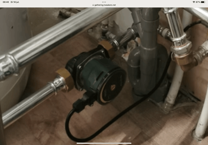

Heb je die groene pomp al een keer los gehad? In mijn oren klinkt t als een circulatiepomp.

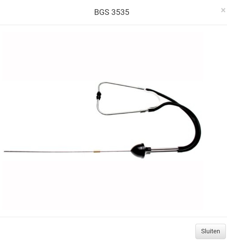

Wellicht dat je de oorzaak ook meer kunt pinpointen met een soort stethoscoop of een eenvoudige versie daarvan (trechter of schroevendraaier tegen je oor, en die tegen de leiding).
Op basis van de audio denk ik aan een pomp met zingende lagers (naast die groene is er minimaal nog 1, in de CV zelf bijvoorbeeld) of bijvoorbeeld drukregelaar waarvan de klep staat te resoneren/fluiten (dat ding op foto 3 rechtsboven). Of een stuk kleine leiding waar heel veel flow doorheen gaat.

Ja, de stekker daarvan eruit gehad. Dat maakt geen verschil. Die pomp staat ook niet te draaien 's nachts.
Ik vermoed haast dat het water is wat circuleert, want er staat op dat moment niets te verwarmen. Ik kan in de Daikin app ook zien dat op dat tijdstip verwarming en warmwater geen stroom vragen/gebruiken.

Wat een verschrikkelijke chaos in die techniek ruimte.
En te bedenken dat je voornamelijk vloerverwarming hebt.
Wat mij opvalt , is die vertrekwater temperatuur altijd zo hoog?
Namelijk 46 graden.

  • SuperR1902
  • Registratie: Juni 2022
  • Laatst online: 27-10 12:31
Afbeeldingslocatie: https://tweakers.net/i/GrJB15mRLWtlsiuS9u01gzsMu5g=/800x/filters:strip_exif()/f/image/DEszzdwYDVcPZpu7LKGSkNvt.png?f=fotoalbum_large
Misschien Daikin gewoon een middagje laten mee kijken?
Afbeeldingslocatie: https://tweakers.net/i/mbuSgfKvK0MYXPRgscrx51ZolHM=/800x/filters:strip_exif()/f/image/rjvnkBw1o7JlzLg6gpTCsz0L.png?f=fotoalbum_large
Of je legt het geval even voor bij Daiking Experience center, misschien kunnen ze je uitleggen wat er allemaal mogelijk is als je installateur niet meer wil.

  • jack zomer
  • Registratie: Oktober 2020
Afbeeldingslocatie: https://tweakers.net/i/Gbl3pTVo_xHBqgYIr-hU4OUykU0=/x800/filters:strip_icc():strip_exif()/f/image/OephYlmp5lsQX3jQ8ffFKZOg.jpg?f=fotoalbum_large
https://www.gereedschapland.nl/catalog/1200/stethiscopen
Goede zoektocht. and may the odds be ever in your favor

  • txgrl
  • Laatst online: 29-08 18:16
Staat deze bypass goed ingesteld? Of moet hij veel verder dicht / open?
Afbeeldingslocatie: https://tweakers.net/i/9ZScL19Z5Q_dAPsavDKJ153JR2c=/x800/filters:strip_icc():strip_exif()/f/image/lvJq5zEfJ9IpoojUb9yKNpQv.jpg?f=fotoalbum_large
Afbeeldingslocatie: https://tweakers.net/i/F5Aew4158JpIDCSedl0S_5nJynk=/x800/filters:strip_icc():strip_exif()/f/image/BRBmlxDvEKgYIap58M8rkMPK.jpg?f=fotoalbum_large

Kan je op één of andere manier die verdelers niet volledig dicht of open zetten en kijken of dat een verschil maakt ?
  • txgrl
boswandeling schreef op maandag 17 juli 2023 @ 13:42:
Dat zijn die grijze knoppen met witte rand? Die hebben een automatische stand en een handmatige stand.
Ik kan ze wel handmatig draaien, maar dan ontregel ik dus het hele systeem aangezien het automatisch wordt aangestuurd.
Ik heb in de winter wel eens geprobeerd om alle thermostaten op 30 te zetten zodat alle zones open stonden, maar dat leek toen geen verschil te maken. .

Kan je eens wat foto,s plaatsen van de verdelers vloerverwarming ?
Kan nog meer duidelijk maken
En wat bedoel je met:
op zolder bij de ketel?
We praten toch over een warmtepomp installatie of mis ik wat ?
[ Voor 36% gewijzigd door Jan2023 op 17-07-2023 14:09 ]
Amber 95 sinds 10 / 2023 en 9 x 365 Wp glas / glas solarwatt
  • txgrl
Dit is op de zolder verdieping.
Op de beganegrond en 1e verdieping zitten soortgelijke systemen. Daar kan ik niet zomaar bij voor een foto helaas. Dan moet ik eerst hele omkistingen verwijderen.
Die bypass staat zo goed als dicht, kan het kwaad om die open te zetten? (zie eerdere foto's)
Afbeeldingslocatie: https://tweakers.net/i/2YHv60ZPLIiqfcH_EzP_78hiGwQ=/800x/filters:strip_icc():strip_exif()/f/image/06xD3TZ7ULRDJmjc22H8Aa7k.jpg?f=fotoalbum_large
Afbeeldingslocatie: https://tweakers.net/i/4O2DSo_O1c25P5Mu0Z03Dm6b5g0=/800x/filters:strip_icc():strip_exif()/f/image/wtfQIDlFJhNrlXSLNqXZ92UZ.jpg?f=fotoalbum_large
Afbeeldingslocatie: https://tweakers.net/i/a4hnwKcp_aOJDSCDs_dgSxwQf4U=/x800/filters:strip_icc():strip_exif()/f/image/rOlHkWJH1IuxcfGb809qcvih.jpg?f=fotoalbum_large

Deze foto is van de bypass van de buren. Deze lijkt 100% dicht te staan. Zal ik dat dan met die van ons ook doen? Ze hebben een soortgelijke (maar niet 100% gelijke) aansluiting en geen piep-problemen.
Ik zie op onze bypass ook een groene aanslag. Dit duidt op lekkage? Er ligt geen water onder.
(foto = van buren)

Is er sinds die installatie ergens aan een kraan gedraaid? Als er een kraan bijna dicht staat en er wordt water doorheen gepompt, dat kan dat soms irritante geluiden geven.
  • rooiekool
  • Laatst online: 01-11 22:29
bypass is doorgaans niet nodig, gewoon dichtdraaien.
Grote kans dat de pompdruk vrij hoog staat en dat het overschot aan water dus als een raket door de bypass gaat en daardoor fluit.

  • txgrl
Ik heb de bypass een stuk verder (niet 100%) dicht gedraaid. Zowaar is het nu stil. Maar het debiet staat nu ook op nul.
Dus kan toeval zijn? Of kan het debiet ook naar nul gaan doordat ik hem nu dicht heb gedraaid?
Edit: never mind. Geluid is weer terug nu debiet weer hoog is. Ook met bypass 100% dicht

  • Juup
Koop deze stethoscoop die @jack zomer al aanraadde:
https://www.gereedschapla...ethoscoop?categoryid=1200

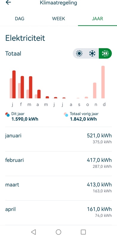

  • txgrl
Jan2023 schreef op maandag 17 juli 2023 @ 18:19:
Dan ben je ook de hele dag zinloos elektra aan het verbruiken.
Wees je hier eerder op de dag ook op de vertrektemperatuur van 46 graden , bij uitsluitend vloerverwarming is dit veel te hoog voor verwarming only.
Ben wel benieuw naar je jaarlijkse elektra verbruik i.c.m het aantal m2 woonruimte.
Wat belangrijk wordt is monitoring en monitoring van je systeem om met argumenten te kunnen komen tegen je installateur.
Zoveel mogelijk inzicht krijgen in wat er gebeurt.
Afbeeldingslocatie: https://tweakers.net/i/rYF6san8tr_9RAVS5IaeQt-jjTI=/x800/filters:strip_icc():strip_exif()/f/image/6xWLegAEZ0RpCxaFr6BaQ3KY.jpg?f=fotoalbum_large
In ieder geval meer verbruik dit jaar dan vorig jaar. De zoneregeling is geïnstalleerd in juli 2022 met als doel te besparen door de niet gebruikte ruimtes uit te zetten.

  • txgrl
Ben even met her schroevendraaier luister advies bezig geweest.
Ik hoor het in meerdere leidingen maar by far het hardste op het omcirkelde punt
Afbeeldingslocatie: https://tweakers.net/i/aVoIJX_kDalYhizt4L6qkeYQCXc=/x800/filters:strip_icc():strip_exif()/f/image/MOxObQbv6dTB1MLAmtNLQyEY.jpg?f=fotoalbum_large
  • Dapdodo
  • Registratie: Mei 2019
  • Laatst online: 06:31
Durf je die beugel los te schroeven en na luisteren weer vast?
Zou de uitgang van de driewegklep kunnen zijn.
Mogelijk cavitatie door de vernauwing in de klep?
[ Voor 44% gewijzigd door Dapdodo op 17-07-2023 20:34 ]
  • Insert12
  • Laatst online: 14:42
Jan2023 schreef op maandag 17 juli 2023 @ 20:07:
Inderdaad parameters aanpassen doet een tweaker, maar dat is hier een stap te ver.
Maar als zelfs de bediening onduidelijk is adviseer ik haar info te halen op het Daikin /altherma forum alhier.
Dat die WP nu bij de huidige buitentemperatuur de hele dag draait zou niet mogen en kost gewoon geld , plus slaapgebrek.
Daar moet toch iets aan te doen zijn .
Ja, dat moet de installateur oplossen. Hierom:
Insert12 schreef op maandag 17 juli 2023 @ 18:54:
Top!
De oplossing is trouwens waarschijnlijk simpel: alle drukverschilregelaars er uit en de naregeling aansluiten op de warmtepomp. Dan weersafhankelijk regelen op basis van aan/uit. De drukverschilregelaars zorgen voor een vernauwing in je leidingwerk en dat gaat geluid maken. Ze zijn onnodig doordat je een parallel buffervat hebt, zodoende heb je altijd vrije doorstroming en voldoende systeeminhoud voor de warmtepomp.
txgrl schreef op maandag 17 juli 2023 @ 20:11:
Dit kan nog wel eens een fiberring of iets dergelijks in de koppeling naar de driewegklep zijn die een vernauwing in de leiding veroorzaakt. Met flinke doorstroming is dat een punt wat die fluittoon kan veroorzaken.

  • ericplan
  • Laatst online: 14:03
ericplan
5180 Wp PV
Bij de meeste driewegkleppen zit het elektrische deel op het hydraulische deel met een klikverbinding. Het merk van je klep kan ik helaas niet ontcijferen. Misschien dat je hier iets mee kan voor de diagnose?
Edit
Esbe VRG 130 ARA 600 met zo’n hopeloze infographic https://www.esbe.eu/stora...140275_version%20K_lr.pdf
ericplan
5180 Wp PV
En nog een lekenvraag voor een beter begrip: wat is de functie van de circulatiepomp op deze foto. Wanneer moet deze draaien? Altijd? Bij warmtevraag? Bij warmwatervraag?
Afbeeldingslocatie: https://tweakers.net/i/Q0E3dY4Nh8AezpWaZKXIXPzt4EI=/800x/filters:strip_exif()/f/image/UsWytbrEmdXDAiI6kvFPB3GS.png?f=fotoalbum_large
A'dam PVOutput
  • txgrl
Ik ben zelf leek. Maar hij draait niet altijd in ieder geval. Ik denk bij warmtevraag.

Dit is een circulatiepomp voor het cv circuit, een DAB Evosta zo te zien. Bij sommige merken is het mogelijk om hem op de binnenunit van de wp aan te sluiten waardoor hij enkel draait bij warmtevraag. Wellicht ook bij deze Daikin.
Indien er leidingruis is in de woning is het waarschijnlijk mogelijk om de pomp op een lagere pompcapaciteit in te stellen. Dat vermindert de volumestromen in het cv circuit en kan voor minder geluid zorgen.
  • paQ
  • Laatst online: 10:32
paQ
Insert12 schreef op dinsdag 18 juli 2023 @ 13:29:
moet gewoon kunnen vanuit het installatie menu van je daikin
