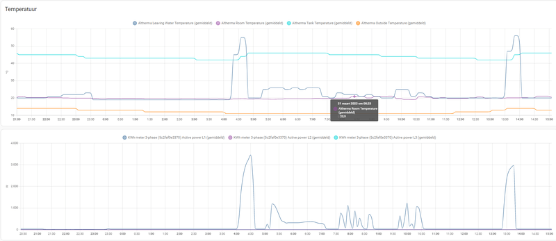

eWobbuh schreef op woensdag 29 maart 2023 @ 19:50:
Alle vv groepen staan maximaal, pomp bij verdeler inmiddels op max gezet sinds gisteren, lijkt niks uit te maken. Ik ga morgen eens kijken of er een installateur hier in de buurt het eea wil nakijken. Ook nu blijft de temp in de woonkamer op het minimum staan (21.5/6) bij ingesteld 22. Aanvoer temp is 29,4, maar draait weer een tijdje en gaat weer uit als hij 0.1/0.2 gestegen is.
29 graden aanvoer is bij dit weer veel te hoog (in ieder geval is het hier 14 graden buiten). Dat zou je bij vorst moeten hebben. Zeker om die halve graad te overbruggen kan je vloer nooit 29 graden afgeven aan de ruimte als je een goed geisoleerd huis hebt. Als dan je retour te hoog is gaat hij pendelen.
Stel hier je vraag eens Lucht/Water warmtepomp om mee te verwarmen en te koelen #11 Veel installateurs aldaar.
[ Voor 10% gewijzigd door MotorBeast op 29-03-2023 20:02 ]

Yep. Advies is altijd een pomploze verdeler te nemen met VV en Wp.

MotorBeast schreef op woensdag 29 maart 2023 @ 19:59:
Lijkt me een must.. want dit verklaart het pendelgedrag wel, hij kan zijn warmte en flow niet kwijt op deze manier.

MotorBeast
smaij schreef op woensdag 29 maart 2023 @ 20:02:
Precies. Maar 29 graden aanvoer is natuurlijk ook een drama.

Ik heb de overshoot aangepast en sindsdien heb ik het pendelgedrag niet meer gezien :) _/-\o_
De AVDO die ik er noodgedwongen nog tussen heb zitten gaat hoogstwaarschijnlijk deels open bij het opstarten van de WP op wat hoger vermogen waardoor de DeltaT te snel te krap word en de WP weer uit schakelt.
Met de overshoot setting nu op 2 is het een stuk beter :)

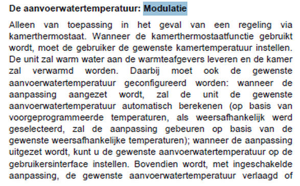

Dat is het hem dus. Ik denk in Ta, Tr, DeltaT enz. LW staat in mijn brein voor LuchtWater :+
Dat in combinatie met de noodgedwongen medicatie had ik even een error :P
Dacht ik al d:)b
Na overleg met mijn installateur/leverancier heb ik ook geen onderhoudscontract.
Hij zei dat je ten eerste standaard 5 jaar garantie hebt bij Daikin en ten tweede vind hij het geldklopperij. Als je enigszins handig bent kun je het gemakkelijk zelf en als je het liever laten doen stelt het ook niks voor zei hij. Bij de onderhoudscontracten word er altijd een heel toneelspel gehouden waarbij alle kappen e.d. Er af gaan terwijl er maar 1 af hoeft om het magneetfilter te reinigen. Druk in het watercircuit bijvullen stelt k niks voor.
Koelmiddeldruk controleren gaat niet ivm de inverter. De enige manier is om het systeem leeg te halen en opnieuw te vullen en dat gaan ze bij een servicebeurt echt niet doen.
Hij beschreef het als een systeem om de monteurs bezig te houden.
Het hangt natuurlijk ook van de installateur af hoe die er in staat maar die van mij gaat dus echt niet moeilijk doen over niet door hun uitgevoerd onderhoud.
LW staat voor Leaving Water. Mijn pendel was weg na de overshoot op 4 te zetten en delta-t op 7. Ik heb radiatoren en heb mijn WP op VV stand moeten zetten om de delta-t te kunnen aanpassen. Bij deze "warme" buitentemperaturen zie je dat de LWT (leaving water temperature) boven het setpoint uitkomt. Dit komt door de overshoot waana na enige tijd de WP op de kamerthermostaat uitschakeld. Dit alles met de WP op de laagste stand. Voor mij de ideale situatie.

Volgens mij alleen modulatie indien de originele kamerthermostaat er hangt.
Afbeeldingslocatie: https://tweakers.net/i/k5uKtLwP_te-DNGf1oYTkChDvRE=/full-fit-in/4000x4000/filters:no_upscale():fill(white):strip_exif()/f/image/OMAgbXuWgoBI7MfHcqfbGZdP.png?f=user_large

Precies, dus anders is het 100% WAR zonder modulatie op kamertemp. Juist die setting geeft bij mij tot nu toe het beste stabiele resultaat. Met een andere kamerthermostaat raak je die functionaliteit dus kwijt. (Denk ik)

Volgens mij haal je 2 dingen door elkaar. Moduleren zou betekenen dat je thermostaat het vermogen bepaalt van je WP. War is volgens mij de stooklijn/vermogen laten bepalen door de buitenvoeler. Ik weet bijna zeker dat je thermostaat niet het vermogen aanstuurt van je WP en alleen een aan/uit signaal toestuurt bij bereiken binnentemp of eronder komen. Als je alleen WAR zou gebruiken zou je moeten werken met thermostatische knoppen op in dit geval mijn radiatoren.
Juist het feit dat je er makkelijk een andere thermostaat aan zou kunnen hangen bevestigt dit want met een HR ketel die wel modulerend wordt aangestuurd (zelden met WAR) moet je oppassen met de opentherm aansturing. Die is nogal eens afwijkend per merk. Werk je overigens met een aan/uit thermostaat op een moderne ketel gaat deze ook moduleren op Ta en Tr.

Nee hoor, dat is niet wat ik zeg. De thermostaat bepaald niet het vermogen, maar de temperatuur die afgelezen wordt door de Daikin thermostaat wordt wel meegenomen door de binnenunit om te bepalen hoe er gemoduleerd moet worden. Een andere thermostaat gaat alleen maar AAN of UIT kunnen sturen en dan vervalt de functionaliteit van het moduleren om je stooklijn heen.
Dat is hoe ik de modulatie optie interpreteer in het menu. (Als je met het vraagtekentje in het menu de optie moduleren bekijkt staat dit er ook op die manier)

Ik heb nu in Home Assistant de koppeling gemaakt met de warmtepomp en dat geeft toch wel iets van inzicht al zonder direct met ESPAltherma aan de slag te moeten. Je ziet hoe de thermostaat schommelt wat gewoon niet kan met VV. Ik ben nog bezig de temperatuur van Watts erbij te plaatsen, om dat nog beter inzichtelijk te krijgen.
Afbeeldingslocatie: https://tweakers.net/i/dIRob3JOuqMhzYTelOTYERdL6gE=/800x/filters:strip_exif()/f/image/t7I31Yl4vJR21fPbQtd1JGSU.png?f=fotoalbum_large

Dat neigt wel naar dit probleem, hangt van je TA af. Ik heb deze nu op 4 graden staan en minimaal 24 graden.
Plus Modulatie aan, waardoor de warmtepomp wat vrijheid krijgt hier omheen te moduleren.

Dus stooklijn 4 graden hoger en binnen 2 uur van 16.9 graden naar 18.9. ingestelde temperatuur is 19 dus hij schakelt weer uit.
Waarschijnlijk zou een aanvoer van 20 graden gewoon genoeg zijn. Maar hoe krijg ik dat dan voor elkaar als hij bij een lagere stooklijn gewoon niet meer verwarmd?

De afgelopen week als de zon niet scheen en het huis dermate verwarmde is het opgevallen dat de WP heel veel energieverbruik. Ik wil graag het documentje invullen zodat hopelijk iemand kan checken wat er niet klopt, echter zit ik naar de sheet te kijken en de getallen in het menu en kom er maar niet uit, kan iemand me op weg helpen?
Wat betreft de situatie met energieverbruik, ik las een ander comment dat een constant vermogen van zo’n 500w toch moet kunnen uitgaande van een jaren 90 2 onder 1 kap met vloerverwarming (radiatoren boven staan al jaren uit). Ik merk dus op dat er ofwel enorm pende gedrag tussen 1/2 kWh is of zoals vandaag continue 1700/2000 kWh. Thermostaat geeft tussen de 20/21 aan de hele dag, programma staat afgesteld op 20 graden. Ik ziet debiet zo rond 22ltr continue.
Ik zag net dat de back up verwarming op aan stond, hoe dan?

Ik heb gisteren de stooklijn iets aangepast (beginpunt en de helling beide 1 trede omlaag), hierdoor schakelde de WP uit (geen probleem het was toch op de ingestelde temp van 20 graden). Nu kom ik beneden en staat de thermostaat op 19, WP uitgeschakeld terwijl het programma op 20 staat.
Dit gebeurde ook eerder waardoor ik de stooklijn dus 1trede omhoog had gedaan.

Vandaag bleef me warmtepomp continue draaien terwijl de binnen temperatuur al behaald was, temperatuur binnen 22 graden, thermostaat op 21 ingesteld maar bleef verwarmen, weet iemand hoe dit kan? Instellen zijn; stooklijn 36 bij -10 / 26 bij 20, modulatie aan met een Max van 3, gemiddelde tijd sensoren op 12 uur gezet.
  • Sparky
  • Registratie: Februari 2023
  • Laatst online: 04-11 21:40
erwin292 schreef op zaterdag 1 april 2023 @ 19:17:
Deze instelling al gecontroleerd?

@erwin292 Zelfde probleem hier.
@Sparky Tnx voor de reactie.
C-07 (Bediening primaire zone): 2 (Kamerthermostaat)
1-0A (Gemiddelde tijd): 0 (Geen)
9-0C (Kamertemperatuurhysterese): 1 graden
8‐05 (Modulatie): 1 (aan)
Hij gaat met een set-temperatuur van 19,5 graden aan bij 19 graden, maar pas uit bij 21 graden (1,5 graden boven de set-temp)
Als test nu modulatie (8‐05) uit gezet om te kijken of dat iets ander gedrag laat zien.
[ Voor 4% gewijzigd door Wizzkid007 op 02-04-2023 01:17 . Reden: Code van modulatie bijgevoegd ]

Wizzkid007 schreef op zondag 2 april 2023 @ 01:08:
Dit is al heel vaak voorbij gekomen in dit forum: ja, dat komt door de Modulatie AAN.
  • Wizzkid007
  • Laatst online: 01-11 09:39
Inderdaad. Zojuist bevestigd hier. Uhm... Als het koud genoeg is, modulatie aan, en bij warmter weer dus uit.
Is het misschien een instelling ergens die ik aan kan passen? Een stoort bijkomende/extra hysteresis die op 0 kan?
