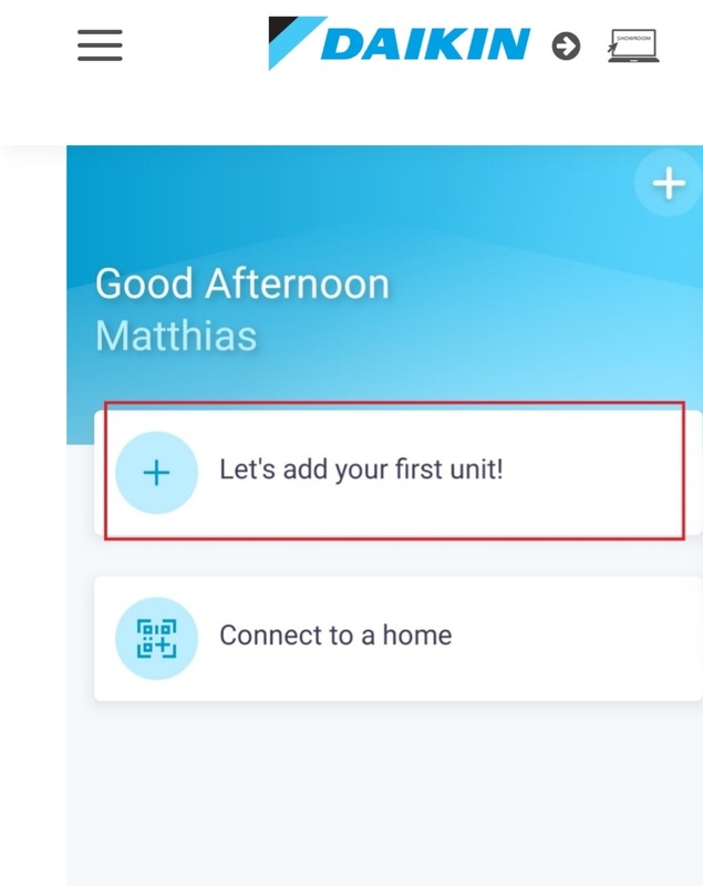

Goedemiddag,
Sinds gisteren is hier een Daikin Atherma 3 R F 8kW geïnstalleerd.
Ik heb vooraf heel veel gelezen hier over allerlei instellingen, waardoor dank, en heb deze met de monteur besproken.
Bijna alle instellingen heeft hij overgenomen op de binnenunit. Die lijkt nu rustig te draaien. Ga ik mij later verder in verdiepen. 😊
Nu wil ik graag via de Onecta app op m'n mobiel de WP bedienen, maar de unit toevoegen lukt tot nu toe niet.
Uiteraard hier op het forum de nodige tips en adviezen gelezen en het volgende al geprobeerd :
-WiFi kanaal 5Ghz uitgezet, zodat alleen 2,4 Ghz actief is, omdat mijn Samsung S21 problemen zou hebben met 5Ghz.
-op de router de WPS knop enkele seconden ingedrukt houden tot hij gaat knipperen en dan wederom via WPS op de unit geprobeerd, maar die blijft licht grijs en dus niet te selecteren
Beiden al zeker 10x geprobeerd, maar tot op heden niet gelukt helaas.
Wat kan ik nog met proberen?
  • jolandacb
Ook heb ik in de router een gastennetwerk open gezet voor een uurtje en daarmee dezelfde stappen als hierboven geprobeerd, maar helaas. 🤔

Ik had hetzelfde probleem.
Kreeg een bestand van installateur
Uitpakken op usb stick
Installatie uitschakelen bij buitenunit.
Bij bediening unit twee klepjes open en usb stick erin.
En opstarten
Dan installeert hij vanzelf de update.
Daarna was de Installatie simpel
Uiteraard wel even tijdelijk 5ghz uitzetten op wifi netwerk
https://drive.google.com/...5AAv05X/view?usp=drivesdk

jolandacb schreef op vrijdag 10 maart 2023 @ 14:20:
Goedemiddag,
Afgezien van je app probleem. Wat wil je bedienen met de app? Temperatuur instellen en niet meer aanzitten. Het is geen HR Ketel die je uitzet in de nacht en in de ochtend binnen no time op temperatuur stookt. Hoe lager je compressorsnelheid, hoe hoger de Cop, hoe zuiniger.

Waar zou ik dat bestand neer kunnen zetten?
Iemand met meer tweaker ervaring?
  • jolandacb
MotorBeast schreef op vrijdag 10 maart 2023 @ 15:44:
Dat begrijp ik, maar dan nog vind ik het handiger om het met een app te kunnen bedienen.
Die mogelijkheid is er niet voor niets.
  • MotorBeast
  • Registratie: Maart 2017
  • Laatst online: 02-08 21:22
MotorBeast
Popcorn63 schreef op vrijdag 10 maart 2023 @ 15:45:
Uploaden naar Google drive en openbaar delen.

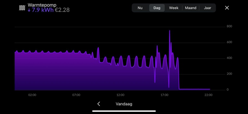

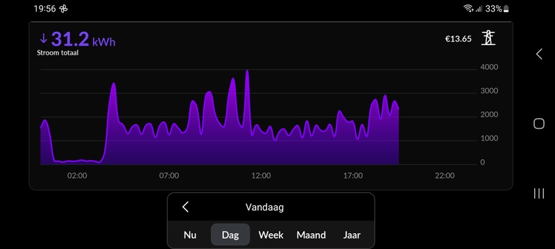

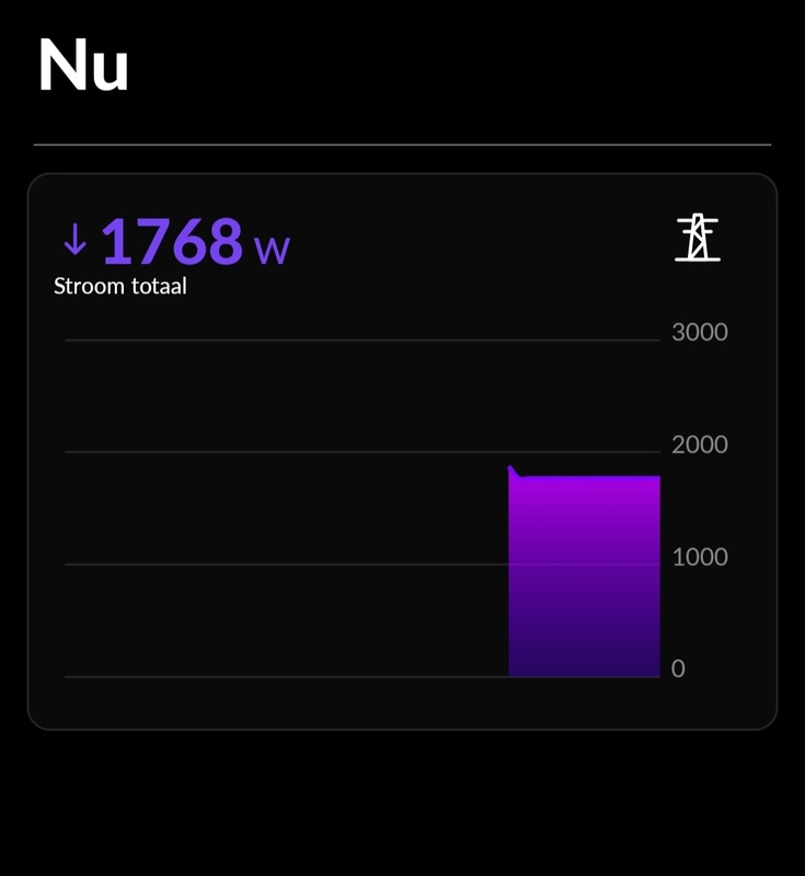

Vandaag een rustiger verloop van de Energie.
Maar is 30 kwh op een dag niet erg veel?
Ik zie opmerkingen dat hun wp rustig pruttelt op 600 watt. Terwijl hier ongeveer 1800 kw gemiddeld is.
Afbeeldingslocatie: https://tweakers.net/i/KQqDcBsetFK3f1Bf7JIcvI3NqG4=/800x/filters:strip_icc():strip_exif()/f/image/pf7O72Y2NCfj2KzaAlYyAwqs.jpg?f=fotoalbum_large

Popcorn63 schreef op vrijdag 10 maart 2023 @ 20:01:
1800Wh is ongeveer 6,4Kw bij Cop4. Hoeveel m2 verwarm je? Ik zou dat vermogen pas bij -10 nodig hebben (voor heel het huis).
En ik zie dat je in nacht verlaagd. Niet doen.
Ik weet uit L/W topic dat je waarschijnlijk je aanvoer temperatuur naar beneden moet doen en je flow omhoog.
[ Voor 11% gewijzigd door MotorBeast op 10-03-2023 20:36 ]

nachtverlaging deed ik met -1 graden, maar duurt erg lang voor opwarming. Zal hem continue laten staan.
Ik verwarm er eigenlijk alleen 65 m2 vloerverwarming mee.
Instelling 4-00 nu naar 2 gezet. Back-up verwarming.
Aanvoer temparatuur staat nu op 35 gr.
Alle instelling in excel gezet
[ Voor 6% gewijzigd door Popcorn63 op 10-03-2023 20:53 ]

Popcorn63 schreef op vrijdag 10 maart 2023 @ 20:48:
nachtverzorging deed ik met -1 graden, maar duurt erg lang voor opwarming. Zal hem continue laten staan.
Ter vergelijk: Ik verwarm hier met L/L 55m2 (ook 24/7), verbruik gisteren 12kWh. Vandaag tot 18.00 uur 6,8. Houtkachel staat nu aan. Jouw systeem zou zuiniger moeten zijn met VV. Heb je al naar instellingen van andere gebruikers gekeken, zie onderaan topic?
Iemand had in L/W zelfde probleem met een Daikin. Advies was naar 28 graden. Lukt het niet, dan stap voor stap naar boven.
[ Voor 3% gewijzigd door MotorBeast op 10-03-2023 20:58 ]

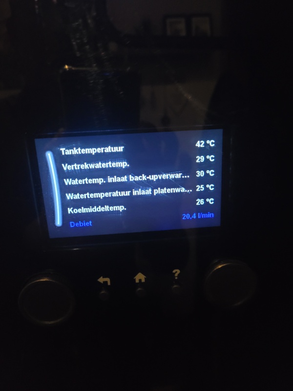

Debiet staat op 20.4
Afbeeldingslocatie: https://tweakers.net/i/ciJV9J29FFIH3cf0eUW3jQ7IS5w=/x800/filters:strip_icc():strip_exif()/f/image/PsdWSZndSpuEiejTi2SGJZJH.jpg?f=fotoalbum_large

Goedemorgen,
Dank voor je reactie.
Kun je dit misschien wat meer stap voor stap uitleggen?
Nu begrijp ik er niet zo veel van. 🙈

jolandacb schreef op zaterdag 11 maart 2023 @ 17:13:
Ik vind het eerlijk gezegd wel spannend en lastig om het op deze manier te moeten doen.
Is het echt niet op een andere manier mogelijk die app te installeren?
Inmiddels heb ik zonder usb stick wel de update kunnen uitvoeren in de app.
Echter bij de unit toevoegen blijf ik nu steken op het netwerk van Daikin app. Deze maakt namelijk geen verbinding.
Hoe kan ik dit oplossen?
  • Popcorn63
  • Registratie: Mei 2019
  • Laatst online: 18-01-2025
Sparky schreef op zaterdag 11 maart 2023 @ 17:22:
Dan zou ik persoonlijk de delta gewoon op 5 Gr.C. laten staan.
Volgens mij draait die nu al een stuk beter💪
Afbeeldingslocatie: https://tweakers.net/i/pnH2v08wOgD5pRkM_wLBYEcb884=/800x/filters:strip_icc():strip_exif()/f/image/j24pVOk6HSFxBnpv2OmfBfVZ.jpg?f=fotoalbum_large
jolandacb schreef op zaterdag 11 maart 2023 @ 18:01:
Heb je 5 ghz uitgeschakeld in wifi netwerk?
En eventuele accespoints ook?
Liefst proberen contact te maken met originele 2.4 ghz netwerk van de aanbieder.
Daarna kun je 5 ghz en accespoints normaal benaderen

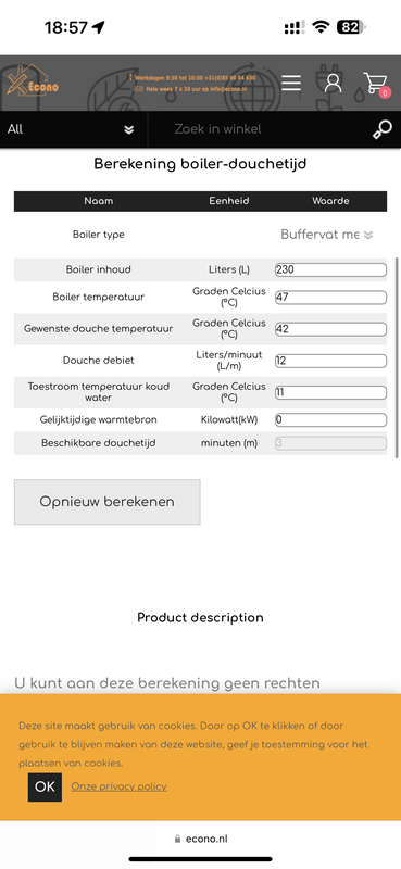

  • infernix
  • Laatst online: 30-10 20:32

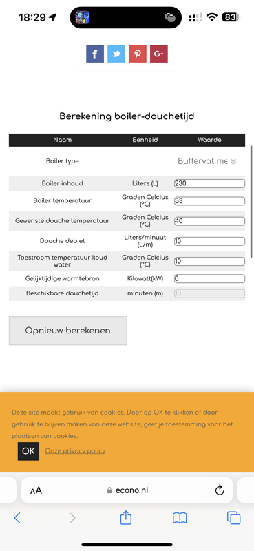

Ik wil graag op een ESP met display (M5StickC Plus) de dhw_tank_temp_r5t weergeven (check - heb ik werkend) en daarnaast ook de nog ingeschatte resterende douche tijd in minuten (met aannames van koud water temp, flow, en boiler grootte).
Heb namelijk al een tweetal keer gehad dat vrouwlief met koud water komt te zitten. Check ik dan de R5T dan zie ik dat de tank op de 44c zit bij start douchen, en ja dat is dan vrij kort als er met 38-40c wordt gedouched. Minuutje of 6 kom je dan op, t.o.v. 28 minuten bij tank van 60c. Ben al wel aan het aanwennen om van tevoren te checken en powerful mode aan te zetten als de temp te laag is, maar is wel slecht voor de WAF zegmaar.
Er is hier https://www.econo.nl/Bereken/4060 een calculator waarmee ik kan uitrekenen hoe lang ik kan douchen met inputs voor boiler grootte, warm en koud water temp, flow bij douchekop etc. Iemand enig idee hoe die berekening gemaakt wordt? Ik vind nergens een voorbeeld of een excel ervan.
  • jolandacb
Popcorn63 schreef op zaterdag 11 maart 2023 @ 18:10:
Ja, 5GHz heb ik uitgeschakeld.
Accespoints heb ik (volgens mij) niet.
Wanneer ik het netwerk van Daikin selecteer, geeft hij aan:
Verbonden zonder internet

  • Toppe
Toppe
Oké ✅
infernix schreef op zaterdag 11 maart 2023 @ 18:12:
Volgens die website zou ik 10 minuten kunnen douche, dat klopt echt niet.
Afbeeldingslocatie: https://tweakers.net/i/ewm7E-cPoIkGcV0-PsjnlWpZsC8=/x800/filters:strip_exif()/f/image/U2p1E8nWoFcYL7SQszHWnI3T.png?f=fotoalbum_large
[ Voor 12% gewijzigd door Toppe op 11-03-2023 18:29 ]
jolandacb schreef op zaterdag 11 maart 2023 @ 18:16:
Kun je nu wel type en serienummer van binnen en buiten unit toevoegen?

Moet je wel de gelijktijdige warmtebron invullen he. Dat is minimaal de eerste BUH (3kw) en misschien nog wel meer als de WP ook mee doet en je dus je COP mee moet nemen. Hoe dat exact zit weet ik niet. Maar ik ben al blij met een formule bij benadering, heb nu echt helemaal geen idee.

Popcorn63 schreef op zaterdag 11 maart 2023 @ 18:06:
Is die rechterbalk Wh? Zo ja, meer dan 2000 is, sorry voor de bewoording, absurd veel. Dan ben je meer dan 8Kw in je woning aan het proberen te krijgen. En dat met ik neem aan vanmiddag bij jou ook zon, dus warme muren. Hoe hoog staat je max aanvoer?
65m2 moet jij met dit weer met gemak met 600Wh warm houden.
[ Voor 4% gewijzigd door MotorBeast op 11-03-2023 18:50 ]
  • Popcorn63
MotorBeast schreef op zaterdag 11 maart 2023 @ 18:46:
Is die rechterbalk Wh? Zo ja, meer dan 2000 is, sorry voor de bewoording, absurd veel. Dan ben je meer dan 8Kw in je woning aan het proberen te krijgen. En dat met in neem aan vanmiddag bij jou ook zon, dus warme muren. Hoe hoog staat je max aanvoer?
Mijn maximale aanvoer staat op 31 graden.
Helaas de zonnepanelen vandaag maar 3, 6 kwh. Lag sneeuw op🤣
Voor WP vandaag totaal 17 kwh.
Vandaag wel bewust geworden dat ik wel spouwmuurisolatie moet overwegen.
Binnen muren blijven koud
  • Popcorn63

  • MotorBeast
MotorBeast
Popcorn63 schreef op zaterdag 11 maart 2023 @ 18:50:
Ik heb nog geen ervaring met L/W maar wel goed ingelezen. Ik heb wel veel ervaring met L/L en stook hier alsof vloerverwarming in een jaren 70 woning, dus 24/7. Ik heb vandaag tot nu toe, hou je vast, 4,8 kWh verstookt. Iets gaat er niet bij je goed.
Aanvoer nog verder naar beneden en permanent laten draaien. Je vloer kan bij deze buitentemperaturen volgens mij nooit 8Kw warmte afgeven. Ik verbruik met een lullige L/L 600Wh. Dat moet bij jou ook kunnen.
Tip: geef deze info eens in L/W topic. Daar zitten de mannen met echt veel kennis.

Toppe schreef op zaterdag 11 maart 2023 @ 18:27:
Net 10 minuten gedoucht, volgens die berekening heb ik maar 3 minuten kunnen staan met 42 graden water.

  • jolandacb
Popcorn63 schreef op zaterdag 11 maart 2023 @ 18:52:
WPS verband via router al geprobeerd?
Ja, in de unit kan ik WPS selecteren, maar dan vind hij geen units.
  • jolandacb
Popcorn63 schreef op zaterdag 11 maart 2023 @ 18:38:
Waar moet ik dat toevoegen??
  • Popcorn63
jolandacb schreef op zaterdag 11 maart 2023 @ 19:02:
In de appAfbeeldingslocatie: https://tweakers.net/i/ptd7LAdhpKv41CrN7dy5Z9G01kk=/x800/filters:strip_icc():strip_exif()/f/image/b8Dmr5OIkb7Bwct3lbwFNE6d.jpg?f=fotoalbum_large

  • Toppe
Toppe
Oké ✅
Ik ken mensen die 70kWh op één dag weg stoken…

  • MotorBeast
MotorBeast
Toppe schreef op zaterdag 11 maart 2023 @ 19:36:
Op 65m2? 8)7 En vanmiddag plus 10 graden buiten (hier dan). Als dat normale waarden zijn voor een Daikin L/W hoef ik er geen meer. >:)

Dit is mijn normale beeldAfbeeldingslocatie: https://tweakers.net/i/pXd6xqY1ONUKRU3a-nsbwrm7fnA=/x800/filters:strip_icc():strip_exif()/f/image/eXXeVAXyaZZLHF5sKNUeEJi4.jpg?f=fotoalbum_large
[ Voor 16% gewijzigd door Popcorn63 op 11-03-2023 19:51 ]
  • MotorBeast
MotorBeast
Ik 600Wh met mijn L/L op 55m2. Ik ga ervan uit dat dat straks met een L/W bij mij nog lager is. Ik verwarm immers op dit moment maar vanuit 1 hoek in de kamer. Jij hebt mooie egale verdeling van warmte met VV.
Jouw waarde is ongeveer 7kW. De mijne 2,4.
[ Voor 3% gewijzigd door MotorBeast op 11-03-2023 19:49 ]

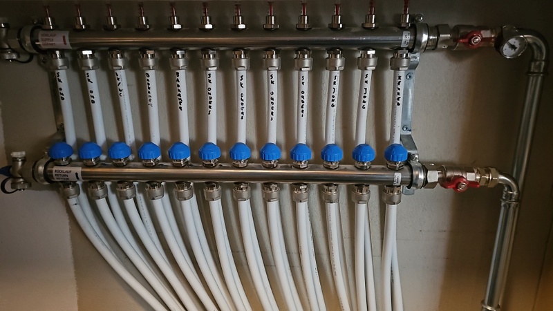

GJA schreef op donderdag 9 maart 2023 @ 18:45:
Sinds kort ook trotse eigenaar van een EHVH08S23EJ9W. vloerunit binnen, 230 liter water.
Ik ben begonnen aan dit topic een al meerdere malen tegengekomen dat een verdeler voor de vloerverwarming zonder pompen beter is.
Nu hadden we een gasketel en dus verdeler met pomp. Simpel dus, aanpassen.
Maar..... De situatie is wel wat bijzonder. We hebben een huis met een groot vloer oppervlak (163 m²). Daarom ook niet 1 maar twee verdelers, ieder met een pomp. Alleen de beneden verdieping wordt verwarmd.
De verst gelegen ruimte ligt op 12 meter afstand van de verdelers. Da's tot aan de drempel van die kamer dus de leidingen zijn nog langer.
Is het dan nog steeds verstandig om de pompen te verwijderen?

GJA schreef op zaterdag 11 maart 2023 @ 20:40:
De pompen zijn ondertussen weg. Op zaterdag; top installateur.
En; de pomp van de WP trekt het prima qua verdeling door het huis.
Maar nog wel een beetje twijfel; de wp lijkt maar erg weinig terug te regelen in vermogen. Wat me daarbij opvalt; er klinkt vaak lagere tijd een luid suizend geluid bij de binnenunit, alsof de verdamping te dicht bij de binnenunit plaatsvindt.
Ik heb ervaring met koelkasten; dit geluid doet mij denken aan een koelsysteem met te weinig koel medium. Is dat suizende geluid herkenbaar?
Ben wel nieuwsgierig hoe dat er nu uitziet bij die verdelers , zijn die thermostaatregelaars ook weg nu ?
Als je photo,s hebt?

Jan2023 schreef op zaterdag 11 maart 2023 @ 23:04:
Komt ie: 😎
Afbeeldingslocatie: https://tweakers.net/i/Gw0PQgF4DcIzj55u96EYw8__zco=/800x/filters:strip_icc():strip_exif()/f/image/UTnPUDGitgjxvzKgWS1rsakK.jpg?f=fotoalbum_large
Thermostaatkranen ook weg.
Let niet op het temperatuurmetertje: is mijn beun oplossing 🫣

  • Toppe
Toppe
Oké ✅
GJA schreef op zondag 12 maart 2023 @ 09:15:
Komt ie: 😎
Volgende keer vragen voor een T stuk met 3/4” binnen draad, dan kan je er een Dallas inschroeven

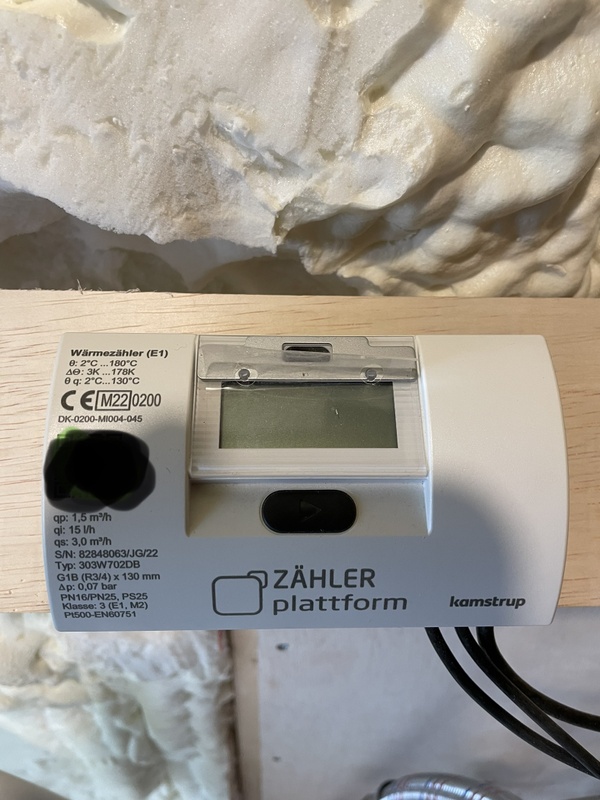

  • Corne-P
  • Laatst online: 02-02 01:24
Ah zo, voor monitoring. Ik dacht al “wat is er beter aan die analoge meter dan wat ik heb?” :+
Ik heb een Kamstrup er tussen gemonteerd dus het enige wat ik dan extra zou kunnen is het warmteverlies vanaf de binnenunit tot aan de verdeler achterhalen.
Ik was al bang dat ik iets over het hoofd had gezien met mijn zelf uitgevoerde installatie, maar dan ben ik gerustgesteld :)

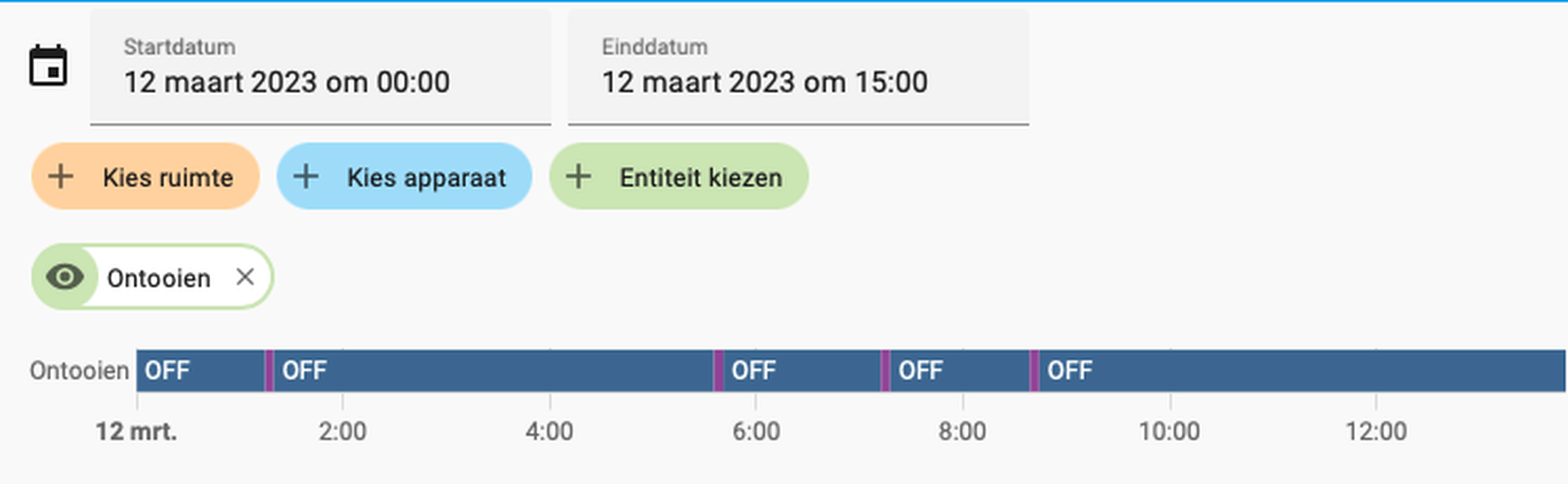

Het geluid komt echt uit het warmtepomp, niet waterzijdig. En dan specifiek uit de dunne leiding (vanuit de koelkasten techniek zou ik het de zuigleiding noemen?)
Hij staat nu de desinfectie te doen, nu hoor ik het geluid niet. Het lijkt er op dat ie dat suizende geluid maakt als de koelvloeistof temperatuur lager moet zijn.
Lees ik het nu goed dat je 2 tot 3 keer per uur en ontdooi cyclus krijgt bij ongeveer de huidige buitentemperaturen?
Daikin EHVH08S23EJ9W binnen, ERGA08EAV3H7 buiten | Alfen Eve Single Pro-Line 3-fase | HassIO | DJI Mini 2 | Paard | MK3 ST | fixt keukenapparatuur en WaDro | HT-A2 | gasloos | RF900R | KLR650
  • Toppe
Toppe
Oké ✅
GJA schreef op zondag 12 maart 2023 @ 13:41:
Ik heb vandaag (vanaf 00:00:01) 5 runs gehad. BU staat wel op op het garage dak.
  • FransHe
  • Registratie: December 2022
  • Laatst online: 13:35
Vier keer:
Afbeeldingslocatie: https://tweakers.net/i/7P2-RnXVxAG90HJUv0yaPEF1CV4=/full-fit-in/4000x4000/filters:no_upscale():fill(white):strip_exif()/f/image/bjI8nxmkgf2TuzgE3tbhpLKX.png?f=user_large

Toppe schreef op zaterdag 11 maart 2023 @ 18:58:
Yep, het zal niet exact kloppen, maar ook hier: juiste boilertype selecteren (volgens mij is een Altherma een drinkwaterboiler?), gelijktijdige warmtebron instellen op denk ik minstens 3kW, en heb jij stortdouche met 12L/min? :D
Maar ik ben al blij met een formule zodat ik er aan kan gaan sleutelen. Wil t in homeassistant als template sensor hebben. Vond hier een andere berekening: https://www.boiler-info.nl/rekenen/
Bijvoorbeeld:
- 230 liter boiler
- 85% effectief
- tank temp van 60C
- aanvoer koud water van 10c
- douche op 40c
- 7l/min douchekop
230 liter x 80% = 184 liter effectief in boiler
184 x (60-10) = (liter gemengd water) x ( 40-10)
184 x 50 = liter meng x 30
(184 x 50) / 30 = 306 x 30
306/7 = 46 minuten
Of met een koudere tank van 44c, douche temp van 42, en douchekop van 12l/min, in 1 formule
((230*0.8) * (44-10)/(42-10))/12=16 minuten
Maar er klopt hier nog iets niet aan, want als je hier een water temp invult die lager ligt dan de ingestelde temp bij de douchekop dan krijg je alsnog een positief getal, en dat klopt natuurlijk niet want dan is het te koud. Wat hier ook nog niet bij zit is het effect van het verwarmen tijdens het aftappen van warm water.
Dus als iemand een suggestie voor verbetering heeft _/-\o_

Toppe schreef op zondag 12 maart 2023 @ 13:19:
Wat voor Kamstrup?
Overigens is dit gewoon wat bouwstof die in de leidingen terecht is gekomen. Zolang er geen ‘gruis’ in zit kan het weinig kwaad.
Nou, dat stof geloof ik ook nog wel ja, de krullen die ik onderin de emmer tegen kwam vond ik erger :/
Ik heb een 303W702DB. Achteraf helaas toch net niet de juiste ivm missende MBUS kabel, maar deze heeft wel wireless MBUS dus daar kan ik later ook nog op verder borduren.
Afbeeldingslocatie: https://tweakers.net/i/Lwu5zNPujc1s2TiYbbLGm513rf0=/x800/filters:strip_icc():strip_exif()/f/image/WGdXvNLlU4wdNkMyFcwZ9iko.jpg?f=fotoalbum_large
Hij krijgt later nog een beter afgewerkt plekje, maar voor nu zit het ff prima. Eerst dat ding maar eens aan de gang zien te krijgen.

1 ding wat ik maar niet kan vinden is wat ongeveer het minimum vermogen is van de units. Dus tot hoever kunnen ze terug regelen voor zowel de 1 Fase modellen als de 3 fase modellen.
En een ander stukje waar ik weinig over kan vinden is de communicatie/monitoring. Wel gelezen dat de unit kan werken dmv de cloud naar de onecta app. Nu heb ik die app al gezien wij ook al Daikin L/L warmtepomp hebben hangen. Maar dat is nou niet echt een technisch hoogstandje wat ze gemaakt hebben.
Zijn er nog ander communicatie mogelijkheden waar bij je zelf je settings kunt aanpassen? Daar bij denk ik het automatisch aanpassen van de stooklijn of zelfs nog verder de unit vertellen op welke temperatuur hij moet draaien. Van uit homeassistant bijvoorbeeld.
Ik heb 1 week geleden hierover een sheet gepost. Even zoeken. ;) Heb me ook laten vertellen dat het minimum ongeveer 25% van het maximum vermogen is. Maar ook heb ik nog geen zekerheid. Zal morgen eens bellen met de installateur waar ik een offerte aanvraag heb uitstaan.
Hier ook Daikin L/L oude wifi module, die is lokaal uit te lezen. Daikin kwam met het geweldige idee de lokale Api eruit te halen voor alle nieuwe modellen. Zo ook vrees ik met L/W. Cloud = :X
Hier heb ik me nog niet in verdiept: Daikin Altherma 3 -> ESPAltherma

MotorBeast schreef op zondag 12 maart 2023 @ 18:16:
Jij bedoel denk ik de website keymark? Die was ik al wel tegen gekomen maar ik daar nog geen idee hoe ik dat moet lezen met al die afkortingen en een legenda had ik ook nog niet gevonden. Maar ben ook benieuwd wat de installateur gaat zeggen.
1 van de 4 units die wij hier hebben heeft de lokale API de ander 3 hadden al de nieuwe module. En was toen een van de eerste want ik kon er toen niks over vinden. Inmiddels zitten ze ook in HomeAssistent. Maar van de cloud als de lokale API gaat het technisch hart niet sneller kloppen zeg maar....
Dat topic had ik nog niet gevonden zal ook een gaan kijken. Dank je!

Dit het mijne. Ik heb een 8kW (alleen voor verwarming, geen SWW) en een woning uit 2005. Als je WP continue 1750W met dit weer verbruikt lijkt het erop dat je BUH een groot deel van het werk doet. Je kunt eens jouw instellingen vergelijken met de gangbare in sheet. Als daar niets afwijkend uit blijkt, zou ik de installateur laten komen.
Afbeeldingslocatie: https://tweakers.net/i/oZK6hyo5YR__gQlYuRj0o4qcaZ0=/800x/filters:strip_icc():strip_exif()/f/image/ElRIS6kclPY6PW6ge4MOGElt.jpg?f=fotoalbum_large

wtenboske schreef op zondag 12 maart 2023 @ 22:27:
Wow mooie grafiek.
Kan ik alleen maar jaloers op zijn.
Tja wat is een gangbare in de sheet?🤷
Ik heb mijn sheet er ook in gezet
