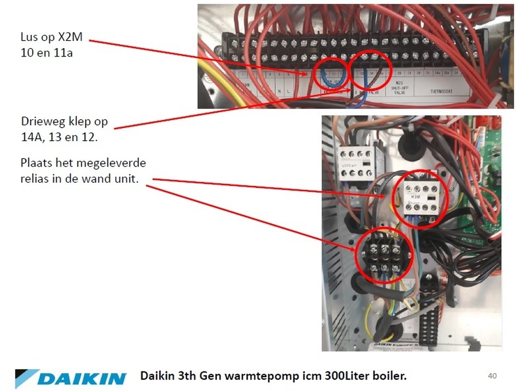

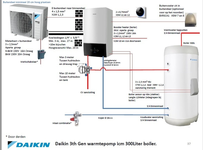

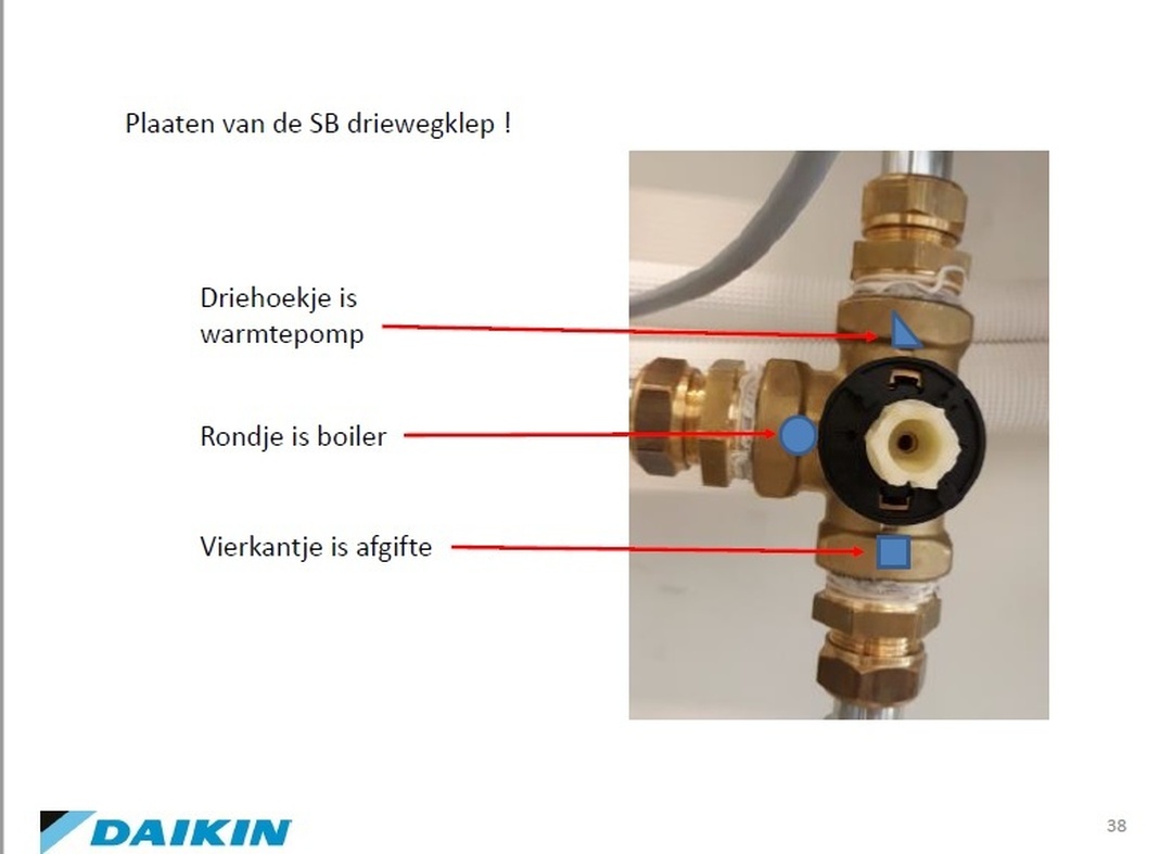

Nou hier is het ook zover, er is een warmtepomp geïnstalleerd met 200l warmwatervat.
wat ik dit topic nog niet heb kunnen vinden en de installatiemanual zegt me ook niet voldoende.
De driewegklep, hoort deze op de aanvoer of op de retour van de CV leiding?
De installatieschema's die ik kon vinden lijkt het de aanvoerzijde te moeten zijn maar ik ben benieuwd hoe de ervaring hier is.

GNML schreef op vrijdag 3 maart 2023 @ 15:40:

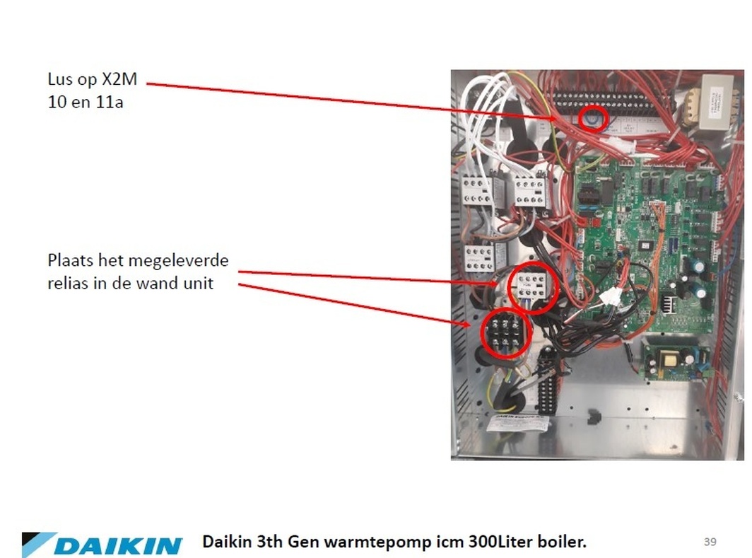

Hierbij afbeeldingen uit een installateurs-handleiding.
Voorbeeld is van een wandmodel (ik verwacht dat je een wandmodel hebt met een losse boiler)
WP Daikin Altherma 3 / Thuisbatterij Marstek Venus 5,12 / EV Tesla / 54 zonnepanelen / Van Moof S3 / HomeWizard / Worx robotmaaier

Sparky schreef op vrijdag 3 maart 2023 @ 16:10:
Ah top dankjewel. Ja het gaat idd om een wandmodel met losse boiler. Dat waren ook de screenshots die ik tegen kwam, alleen stond hier niet daikin op maar dit bevestigd het.. toch maar eens met de monteur bellen die het heeft geinstalleerd, waarom die niet de handleiding volgt.

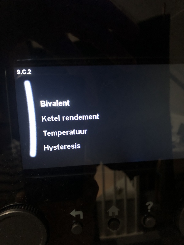

zoek eens op hysteresis in dit forum en dan vind je het antwoord op je ding.
  • ikke81
  • Laatst online: 28-09-2023
MijnCommentaar schreef op zaterdag 4 maart 2023 @ 18:05:
Afbeeldingslocatie: https://tweakers.net/i/cai-d2FFqAQVrpe7NXN-_KrImXA=/x800/filters:strip_icc():strip_exif()/f/image/SYSduhMTKqVakDyOWtSnM2Vu.jpg?f=fotoalbum_large
Afbeeldingslocatie: https://tweakers.net/i/qCAdhgJrkmIT7hRtftT1jiFhs1w=/x800/filters:strip_icc():strip_exif()/f/image/zv9q2UJuyRAHofj8xZWLx4Zz.jpg?f=fotoalbum_large
9c is alleen bij bivalent beschikbaar, of kijk ik niet goed?

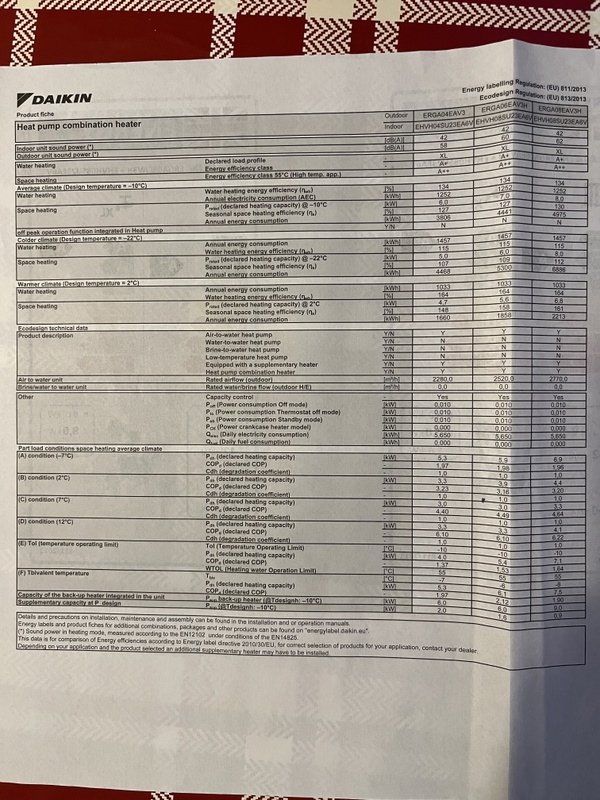

De specsheets van Daikin zijn wel een drama. Ik kan niet vinden wat de het minimaal vermogen is van een 6 en een 8 kW. Tevens is niet te vinden wat deze machine nog aan vermogen leveren bij -10. Weet iemand deze waardes? Ben in onderhandeling met een leverancier en die stelt dat ik met een 6 toe kan. Als ik Koevlaas gebruik en hier https://bouw-energie.be/n...n/warmteverliesberekening bereken heb ik toch wel 6,5 nodig bij -10.
[ Voor 33% gewijzigd door MotorBeast op 05-03-2023 12:45 ]

MotorBeast schreef op zondag 5 maart 2023 @ 12:41:
en in welk jaar de komende eeuw denk jij dat we nog eens -10 graden buiten hebben?
Enige dat ik heb kunnen vinden op https://www.123klimaatsho...rmtepomp-75-kw-230-liter/
Is dat 6kw bij -10 nog steeds 6kw kan leveren. De 8kw bij -10 6,9kw. Ik vermoed sterk dat het
technisch nagenoeg dezelfde units zijn en dat de 6kw softwarematig gelimiteerd is.
Minimale vermogen ben ik ook benieuwd naar, dat heb ik nergens gevonden nog..

mnugter schreef op zondag 5 maart 2023 @ 17:15:

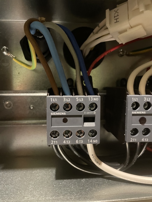

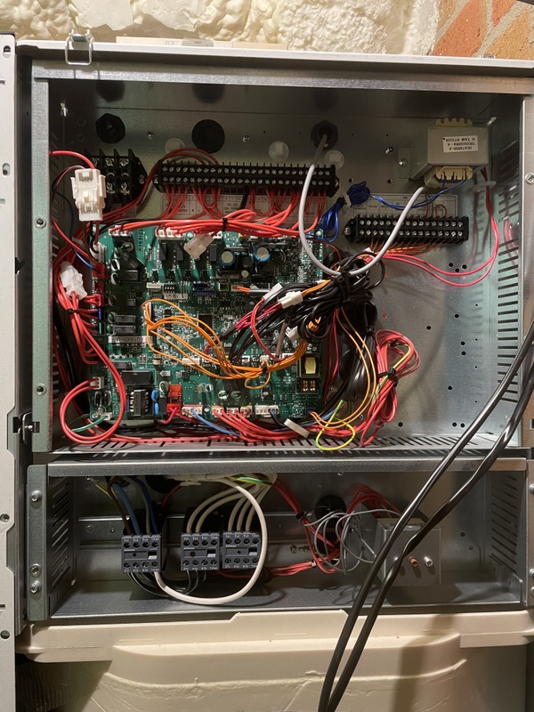

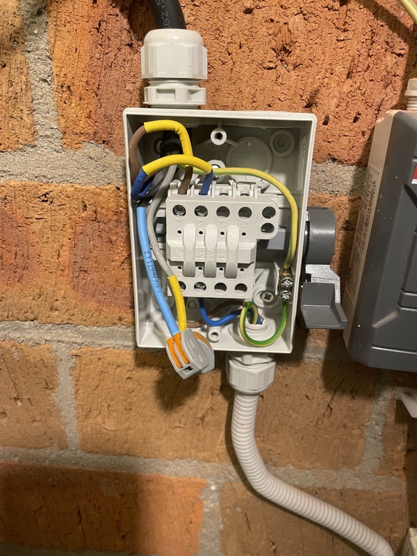

  • Corne-P
  • Laatst online: 02-02 01:24
Ik heb onlangs wat foto’s voorbij zien komen over de aansluiting van de BUH van o.a. @warhamstr
Op die foto zijn de bruine en donkerblauwe ader aangesloten als fase en nul aansluiting en de grijze en zwarte (met lichtblauwe krimpkous) zijn daar afgedopt.
In een document wat ik van @Sparky heb gekregen staat echter het volgende afgebeeld:
Afbeeldingslocatie: https://tweakers.net/i/ZjQI8JzvaMUusxU1TmM1rvYN1Tk=/x800/filters:strip_exif()/f/image/ZPcfsfqF7vmUzey7deh4mN6j.png?f=fotoalbum_large
Hebben jullie toevallig een foto van de aansluitingen op het relais?
Volgens bovenstaand schema is namelijk aansluiting 1 de fase en aansluiting 3 de nul.
Bij mij zit op 3 echter de zwarte draad met lichtblauwe krimpkous en niet de donkerblauwe.
Ook zie ik op de foto naast het schema dat er 2 draden uit het relais zijn gehaald.
Daar werd ik hier onlangs al op gewezen, maar nu ben ik benieuwd hoe het bij anderen aangesloten zit.
Onderstaand is hoe het momenteel bij mij aangesloten zit. Als het schema klopt moet ik een draad wisselen en 2 loshalen uit het relais maar dat komt dan weer niet overeen met de informatie van @warhamstr .
Afbeeldingslocatie: https://tweakers.net/i/L6B5D2Kx7GdXIPvQQ985GxmSqoo=/x800/filters:strip_icc():strip_exif()/f/image/JqEHKqkWaS7P5UIptQNYmOMb.jpg?f=fotoalbum_large
Afbeeldingslocatie: https://tweakers.net/i/ip3xrCkeF_rmNVVTsVOntTuYT1I=/x800/filters:strip_icc():strip_exif()/f/image/Cv6ZbhaL3DrsqxBiyCDaf2pN.jpg?f=fotoalbum_large
Afbeeldingslocatie: https://tweakers.net/i/NHuLfng1akZXqRYRCx3xzmvDDI0=/x800/filters:strip_icc():strip_exif()/f/image/MDcGBbnhoCNmB7AvNpIppRia.jpg?f=fotoalbum_large

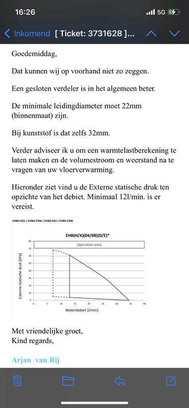

Ik heb eerder dit jaar bij Daikin opgevraagd of mijn vloer geschikt zou zijn voor een gesloten verdeler (met toelichting over mijn situatie), en onderstaande was het antwoord:
Afbeeldingslocatie: https://tweakers.net/i/C27YXnroiLXq0C3c3tfV6XcH_Ek=/x800/filters:strip_exif()/f/image/iKrKOAL9ucmYQZMf726wHVPX.png?f=fotoalbum_large
