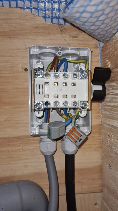

Van de week is het leidingwerk werk vervangen van de warmtepomp en boiler. Er was veel pvc gebruikt bij aanleg en dat leverde vaak kleine lekkages op.
Ziet er allemaal weer netjes uit en geen lekkages. Echter is mijn wp enigszins in de war qua energieverbruik van de warmwater tank:

kepler schreef op zaterdag 18 februari 2023 @ 17:02:
Hmm interessant. Hij heeft gisteren inderdaad de 60 niet gehaald en staat nog steeds op desinfectie stand... Maar zover ik weet hebben ze niks aan de WP zelf gedaan. Maandag maar eens even bellen (of vanavond even kijken of er niet nog ergens een schakelaar uit staat ofzo :D)
Ik ben blij dat iig geen echt verbruik is. Doet me wel meer twijfelen aan de nauwkeurigheid van de energie meting van de unit zelf...
Ik verwacht dat de werkschakelaar (of automaat) van de binnenunit uit staat (deze is van de backup verwarming)

  • kepler
  • Laatst online: 07:15
Sparky schreef op zaterdag 18 februari 2023 @ 19:38:
Er stonden twee schakelaars uit, dus beide aangezet en vannacht weer desinfectie gepland. Kijken hoe dat gaat.
En eens kijken naar mn ESPaltherma instellingen, want ergens is er dus wel een buh heater die bijspringt (maar niet zichtbaar is in ESPaltherma :D...)

Ik zie in de documentatie dat het afzekeradvies vd buitenunit ERGA04EV/ERGA06EV/ERGA08EV(Altherma 3R F) 25A is. Betekent dat feitelijk dat je deze niet op een 3x25A hoofdaansluiting kunt toepassen?
  • Toppe
  • Laatst online: 02-11 20:58
Toppe
Oké ✅
PVPaneel schreef op maandag 20 februari 2023 @ 21:43:
Jawel, waarom zou dat niet kunnen dan?
  • PVPaneel
  • Registratie: Maart 2021
  • Laatst online: 02-11 20:50
@Toppe Maar je bent toch verplicht in het kader van selectiviteit om ruim onder die 25A te blijven, als in max 16A?
  • Barse87
  • Laatst online: 02-11 20:51
Mijn ERGA08EV (met 2kw backup heater) gaat gewoon middels een normale stekker in het stopcontact. Idem voor de SWW tank. Wel zitten ze ieder op een eigen 16A groep.
Dit vond ik in eerste instantie vreemd omdat ik verwachte dat ze rechtstreeks naar de meterkast zouden lopen, maar mijn installateur gaf aan dat hij dit altijd op deze manier doet tenzij het een 3 fase unit betreft.
9280WP | Daikin Altherma 3 LT 8kW | Tesla Model 3 RWD 2025 | Renault 5 Techno 2026

Goedemiddag Iedereen,
Kan iemand mij helpen ik ben net klaar met mijn installer van mijn EBLA09DA3W1. En zet de spanning aan maar ik zie niks gebeuren op MMI.
Ik meet wel spanning op me 400v aansluiting elke fase is er maar ik zie enkel wat lampjes knipperen op de unit Afbeeldingslocatie: https://tweakers.net/i/iOARVElGMKAVZGbmHs5_8MsCFsM=/x800/filters:strip_icc():strip_exif()/f/image/Q9TLQL4YvuZYlAXkILb4cysu.jpg?f=fotoalbum_large
Wat kan het zijn.

Enzoz89 schreef op donderdag 23 februari 2023 @ 16:22:
Ik meet wel spanning op me 400v aansluiting elke fase is er maar ik zie enkel wat lampjes knipperen op de unit [Afbeelding]
Wat kan het zijn.
Installateur bellen.
Wat kan het zijn.
Naast P1 en P2 ook de plus en min 12V aangesloten op de MMI?

FransHe schreef op donderdag 23 februari 2023 @ 21:37:
Ja zeker Afbeeldingslocatie: https://tweakers.net/i/xI4WPMJ1WcFF_zQK1Bq9JJoLt1U=/800x/filters:strip_icc():strip_exif()/f/image/KVy5OgIhxbWzZQ2AbRJcUkVr.jpg?f=fotoalbum_large
Het is me wel opgevallen dat me hydomodule niet opstart. Wel als ik me X11Y aan X11B hang en 230v op X2M 5 en 6 aan sluit. Maar dat lijk me niet de bedoeling.

Enzoz89 schreef op donderdag 23 februari 2023 @ 22:12:
Ja zeker [Afbeelding]
maar de MMI zou iets aan moeten geven, wat je ook doen met de sturing.

FransHe schreef op donderdag 23 februari 2023 @ 22:24:
Dat doet hij dus niet.

Luistert nauw of de achterplaat vlak gemonteerd is omdat de pennetjes erg kort zijn; kijk even of de controller er goed in zit en controleer de polariteit van de 12V.

FransHe schreef op vrijdag 24 februari 2023 @ 13:16:
Ik krijg de MMI aan de praat als ik de hydromodule apart een voeding geef.
Maar dan met opstarten krijg ik een fout code .Afbeeldingslocatie: https://tweakers.net/i/x6fzXfW2PzT2gzDKb517LYzZ-Go=/x800/filters:strip_icc():strip_exif()/f/image/uixWQZdnDhkGatkl1v7ZiSFs.jpg?f=fotoalbum_large maar weet niet hoe ik er van af kom.

Er is dus geen communicatie want dat geeft de MMI aan. Dus P1P2 en de voeding zitten ergens niet goed. P! en P2 zijn de data lijnen. Als je de hydromodule uit zet en de draden voor 12 volt (15 en 16) lost neemt, meet je dan spanning op deze klemmen (12V gelijkspanning)?

Enzoz89 schreef op vrijdag 24 februari 2023 @ 14:36:
Maar dan met opstarten krijg ik een fout code .[Afbeelding] maar weet niet hoe ik er van af kom.
Denk dat je het hier moet zoeken. Afbeeldingslocatie: https://tweakers.net/i/iJdxcqmgSvnR_pvhhY7WJ1JjPW8=/800x/filters:strip_exif()/f/image/6HuKnhvRKDgzkKsMz7vkaEv9.png?f=fotoalbum_large
Haal de voeding van de hydro er af en kijk dan of je op A1P.X19A 230V tegenkomt. voeding via X2M is alleen nodig als ze, zoals hier in Duitsland, de spanning afschakelen een paar keer per dag met het "Wärmepumpetarif" (goedkope stroom). Dat zal je in Nederland niet hebben dus is die aansluiting niet nodig en loopt de voeding van de het geheel via de verdichtermodule en A1P.X19A op de hydromodule.

FransHe schreef op vrijdag 24 februari 2023 @ 15:35:
Ja wel vreemd wand ik heb daarstraks even een kleinstukje 4 aderige kabel tussen gedaan en nog steeds het zelfde probleem

FransHe schreef op vrijdag 24 februari 2023 @ 15:51:
Denk dat je het hier moet zoeken. [Afbeelding]
Via X2M 5-6 start de hydromodule wel op maar dan, heb ik wel een communicatie fout op mijn MMI.
En als ik de voeding via X1M L1-L2-L3 heb dan moet hij via X1M 1-2-3 spanning doorgeven aan A1P X19A en A1P X11A maar dat doet hij dus niet.

Enzoz89 schreef op vrijdag 24 februari 2023 @ 16:13:
Dus ligt het probleem niet aan de MMI of de kabels maar aan de voeding van het main board. Fase verkeerd om?

FransHe schreef op vrijdag 24 februari 2023 @ 16:57:
Een fase omdraaien lijk me niet echt het probleem maar kan het altijd proberen.

Enzoz89 schreef op vrijdag 24 februari 2023 @ 17:44:
Tijdens initiële installatie veel communicatie issues gehad met de MMI. Uiteindelijk heeft installateur de unit met pakweg ~0,5m lengte kabel de MMI aangesloten. ( MMI direct naast de warmtepomp die toen werkte, startte unit op) Uiteindelijk is er een nwe kabel van WP naar de MMI locatie gelegd (oude kabel direct van de rol doorgemeten echter nooit een fout in de kabel; kunnen vinden..). Tot op de dag van vandaag regelmatig com errors tussen WP en MMI.. en MMI blijft altijd aan staan....(= NOK) uiteraard geen oplossing via Daikin. Hopelijk krijg je eea aan de praat,
