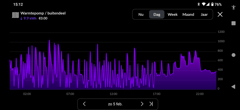

Weet iemand hoe ik inzicht kan krijgen in de runs die de pomp maakt? Is daar een grafiek van?

Smithkj schreef op zondag 5 februari 2023 @ 19:51:
Bij mij krijgen de warmtepomp en back-up heater hun voeding via een HomeWizzard energiemeter. Ik kan in de bijbehorende app het energieverbruik volgen. Daaraan kun je het begin en einde van een run zien. Als de WP begint te pendelen krijg je kort achter elkaar hoge pieken die geleidelijk naar standbyverbruik worden afgebouwd.
Tweede mogelijkheid is gebruik HomeAssistant. HA heeft een integratie waarmee de wifi of LAN gegevens kunnen worden geïnterpreteerd. Soortgelijk als je Onecta app, maar dan uitgebreider. Daarmee kun je ook in detail het stroomverbruik bekijken.
Tenslotte kun je HomeAssistant in combinatie met een ESP32 module en ESPAltherma gebruiken, waarmee je nog veel meer sensorgegevens van je WP inzichtelijk kunt maken.

@wtenboske home energy heb ik wel een meter, maar dan op de p1 poort. dus alleen het totaalverbruik.
dus wellicht eens kijken of ik de groep van de buitenunit wel kan aansluiten, dat zou iets meer inzicht geven. Home assistant zal ik eens opzoeken.

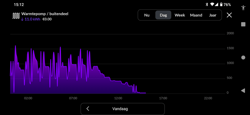

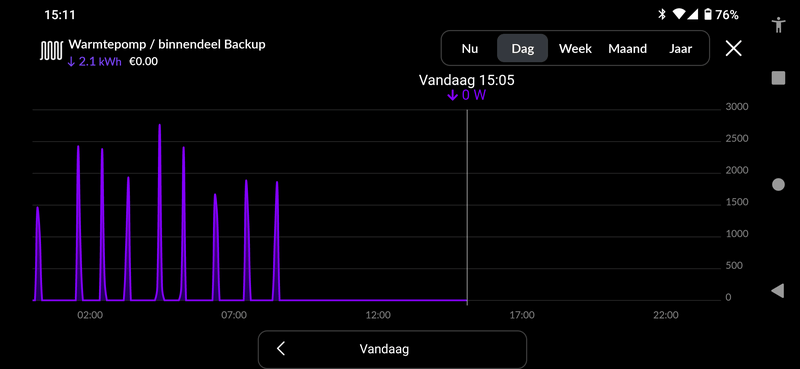

HELP! Wij hebben sinds december torenhoge energierekeningen die wij niet konden verklaren, eerst dachten wij aan de elektrische auto maar op de laadpaal statistieken bleek dat het hier niet vandaan kan komen.
Begin januari hadden wij een storing met onze warmtepomp buitenunit, vervolgens is de installateur langs gekomen en die hebben wat instellingen veranderd in de Daikin Altherma 3 RF. Ik zie in de P1 meter van mijn meterkast dat we vanmorgen om 09:00 een verbruik hadden van 5000W, en om 09:45 nogmaals. Dit terwijl er geen apparaten aanstaan in huis en het huis leeg was!
Wellicht dat iemand mij kan vertellen wat er aan de hand is, of wellicht is het handiger om de installateur opnieuw langs te laten komen?
Hierbij wat informatie wat ik kon vinden uit de warmtepomp;
Opgenomen elektrisch vermogen:
Afbeeldingslocatie: https://i.imgur.com/DSHSEnM.jpg
Afbeeldingslocatie: https://i.imgur.com/ybaAYZh.jpg

Laat ze terug komen en controleer de instellingen van het elektrisch element en van het tapwater. Zeer waarschijnlijk gaat daar nu iets verkeerd.

In het 2e plaatje is te zien dat je zelfs minder vermogen hebt verbruikt in januari, weet je zeker dat het je warmtepomp is?
Ik zit in de ochtenden (na douchen) soms ook aan de 5000W

Het zou zo maar kunnen dat de backup heater of heaters van de WP actief zijn. Afhankelijk van het type kan dit zomaar veel energie kosten.

Bij mij 2 groepen. Maar dan zou een kWh meter juist handig zijn.
1 op de buitenunit zou dan direct de runs laten zien.
Overigens haalt de Daikin volgens mij tot nu toe goede resultaten. Verwarmd lachend, heb aanvoer van 27 graden en SWW bevalt (de eerste drie dagen) ook prima.
Maar goed, moet nog beter gaan begrijpen hoe de verschillende variabelen elkaar beïnvloeden. Zo stond t debiet gisteren op 18l/min en vandaar weer op 0 l/min. En de retourtemperatuur leek hoger dan aanvoertemp (…)

Smithkj schreef op maandag 6 februari 2023 @ 22:33:

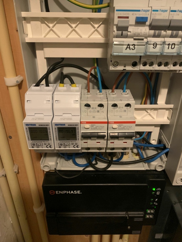

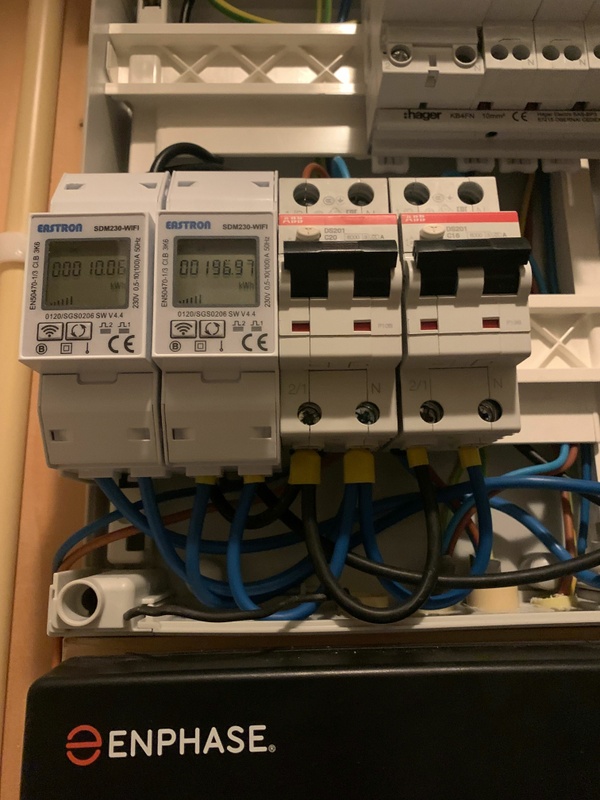

Zoals @Toppe aangeeft zijn jouw 2 groepen als volgt verdeelt:
- 1 voor de buitenunit en de binnenunit (voeding loopt van je meterkast naar de buitenunit en van je buitenunit naar je binnenunit
- 1 voor de backup heater.
Ik heb beide aangesloten op dezelfde HomeWizzard meter zodat ik ook (niet onbelangrijk) eventuele vreemde gedragingen van de backup heater inzichtelijk heb. Mocht je die laatste apart willen meten, dan heb je een tweede meter nodig.

wtenboske schreef op dinsdag 7 februari 2023 @ 06:29:
Mijne zijn beide afgezekerd op 20a, hoe sluit jij die op één HW aan? Vragen om problemen…

  • wtenboske
  • Registratie: Februari 2022
  • Laatst online: 07-02-2025
Toppe schreef op dinsdag 7 februari 2023 @ 06:40:
Nope, mijne ook, met twee aardlekautomaten: grid -> HW-> aardlekautomaat. HW kan 100A hebben.

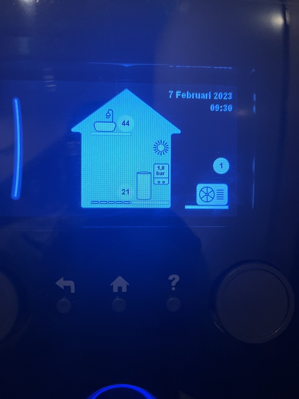

  • Landon
  • Laatst online: 14:15
edautz schreef op maandag 6 februari 2023 @ 21:10:
Ik ben dit meteen even gaan controleren maar helaas, de backup heaters staan uit volgens de warmtepomp.

  • MBgek
  • Laatst online: 03-11 21:24
Landon schreef op dinsdag 7 februari 2023 @ 09:21:
Dat is op dit moment, dit zijn niet de instellingen.

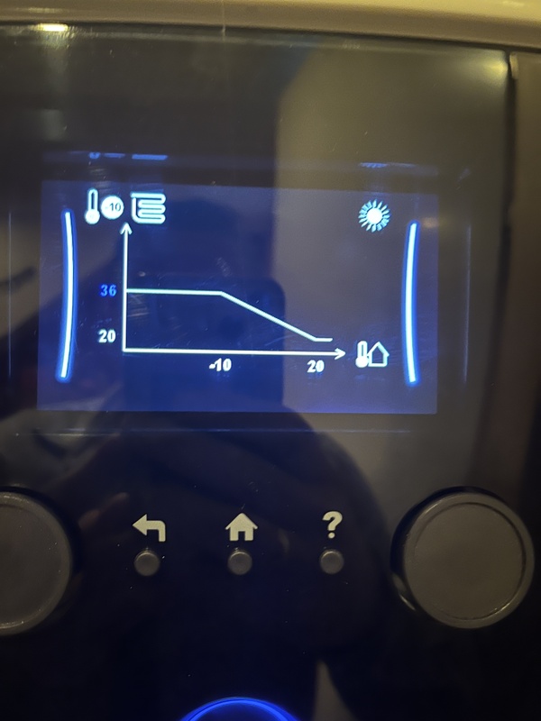

  • EVERTGROENEVELD
  • Registratie: Februari 2023
  • Laatst online: 14-08-2024
MBgek schreef op dinsdag 7 februari 2023 @ 08:48:
Dit is hoe deze nu staat.
Thermostaat op -10? dat doet vermoeden dat je op AWT draait, dit is dan de offset voor je stooklijn. Kun je eens een foto posten van het display en van je stooklijn instelling? waarschijnlijk staat deze veel te hoog.
Afbeeldingslocatie: https://tweakers.net/i/311Gmrr3wkEkGod4gnP-9p5fU9I=/x800/filters:strip_icc():strip_exif()/f/image/3H4eU9d5xjTBjKZylPUsfOGx.jpg?f=fotoalbum_large
Afbeeldingslocatie: https://tweakers.net/i/BU8RTn-h-s3nL-ZzmyqFqsgVsZw=/x800/filters:strip_icc():strip_exif()/f/image/vx16iwfCXCbI270OyI3xmgj1.jpg?f=fotoalbum_large

  • MajaMestreech
  • Laatst online: 03-11 22:06
Zo te zien staat jouw installatie idd op vertrekwater regeling ipv op Kamer Thermostaat regeling. Je hebt de kamer thermostaat op -10 staan. De stooklijn geeft bij 1 gr buitentemperatuur een vertrekwater temperatuur van ongeveer 30 graden. Met een offset van -10 graden zou het vertrekwater dus 20 graden moeten zijn. Kijk eens en voel eens aan je CV leidingen wat die temperatuur is. De warmte lijkt niet van de WP af te komen.
  • MBgek
MajaMestreech schreef op dinsdag 7 februari 2023 @ 12:05:
Inderdaad, dit incl. een (vermoedelijk?) fors verbruik duidt waarschijnlijk op een elektrisch element die zich iets te vrij voelt om te werken :9

danny.s schreef op dinsdag 7 februari 2023 @ 18:15:
Hoe heb je dit precies gedaan dan? Ik wil deze bij mij ook plaatsen namelijk. Heb je een 1 fase of 3 fase kWh meter gepakt?
@danny.s , even wat foto's gemaakt. De rechter van de twee HomeWizzard meters is van mijn WP, rechts daarnaast zitten de aardlekautomaten van resp. de binnen/buitenunit en de backup heater. Ze hebben aan de grid-kant de fase en de nul doorgelust onder de aardlekautomaten en zo aangesloten op de HomeWizzard meter.

wtenboske schreef op dinsdag 7 februari 2023 @ 20:31:
[Afbeelding][Afbeelding]
Thanks! Ik snap hem nog niet helemaal, maar ben dan ook geen electricien. Ik ga hem iig bookmarken en hem tzt aan de electricien voorleggen.

  • Filimento
  • Registratie: Mei 2014
  • Laatst online: 13-07-2025
Heren,
Ik heb sinds een half jaar een daikin WP die sinds ca 2maand nu ook lekker staat te pruttelen. Ik ben nog druk bezig een jaren30 woning te verbouwen, ik woon er nog niet.
Ik heb het idee dat mijn warmtepomp momenteel erg korte runs maakt gezien het stroomverbruik en ik krijg het niet voor elkaar om dit beter in te regelen. Heeft iemand een goede tip waar ik eens naar kan kijken?
Verbruik van afgelopen zondag (betreft meter voor alleen de groep voor de buitenunit)
Afbeeldingslocatie: https://tweakers.net/i/FXdBaN_kYqb_jryIppc_U9YZXQs=/800x/filters:strip_exif()/f/image/bQPhfySy5MMRPSY5VktJ5wJA.png?f=fotoalbum_large
Vandaag draait hij op zich al rustiger, met de kou lijkt het allemaal wat stabieler te draaien:
Buitendeel:
Afbeeldingslocatie: https://tweakers.net/i/6x-LYMjOLvQ40qieFTjTWwXOA7c=/800x/filters:strip_exif()/f/image/L0pZBASTIyxMEvDqmM49dLZX.png?f=fotoalbum_large
BUH:
Afbeeldingslocatie: https://tweakers.net/i/iUKNf8Tc8AMg3L0J1D-zmQLXzNg=/800x/filters:strip_exif()/f/image/wga4KnI1UgUnPE5QxoWPtjJk.png?f=fotoalbum_large

Filimento schreef op woensdag 8 februari 2023 @ 16:10:
Heren,
Buitendeel:
BUH:
Zie mijn verhaal over de BUH van zojuist. Gezien je die bij hebt staan geeft dat mogelijk een nadelig effect op je regeling, immers krijgt je systeem af en toe een flinke boost energie waardoor de compressor een stapje terug doet. Zo zie ik het nu in ieder geval, maar het is een soms zeer gevoelige regeling en kwetsbaar systeem en dat maakt het zeer lastig op afstand er zomaar iets van te vinden of zeggen.
Probeer die BUH eens helemaal uit te zetten, best middels de instellingen.
En verder zou je de google doc (onderaan de pagina) eens kunnen raadplegen, daar staan vast wat zaken die je misschien kan overnemen.
Steeds maar 1 ding per dag veranderen, zou ik zeggen. Maar dat gezegd hebbende, soms moet je in het begin gewoon even ruig door de instellingen heen.
Succes!
Edit: Een toegevoeging naar aanleiding van een bericht alhier, omdat anders mensen mogelijk kunnen denken dat ik adviseer de backup heater voor alles uit te zetten. Niet aan de orde!
Zet maar een keer middels de instellingen uit voor je verwarmingswater, dus NIET voor je mogelijke aanwezige boiler. Bij deze is het wat verduidelijkt.

Hij heeft net een legionella run gedaan om 12u, en zonder BUH (zover ik kan uitlezen) van 50 naar 60 gegaan. Ik zit op een verbruik van 5kWh vandaag, iets meer dan normaal.
Edit: en bijna volledig van de zonnepanelen gedraaid, maar dat is toeval omdat ik niet stuur op hoeveelheid zonne-energie die er is. Maar gewoon de gok neem en overdag die run doen. Meer kans dan in de nacht ;)

Ik kom even terug op het pendelen van de warmtepomp. Dit is iets wat vaker voorkomt, zeker ook als net de SWW run heeft gedraaid.
Eerder melde ik dat ik de overregeling ging testen. Wel, we zijn inmiddels een kleine 2 weken verder en mijn WP heeft geen enkele keer meer gependeld. Ook niet met de warmere temperaturen.
Wat heb ik aangepast?
Overregeling op 2C
Modulatie van uit naar 2C
Delta T van 3C naar 5C
Met die laatste 2 opties had ik al eerder gespeeld, maar het pendelen bleef. Pas na verhogen van de overregeling is het pendelen gestopt. Ook na een SWW run schakelt hij naadloos terug over op ruimteverwarming.
Ik heb nu ook weer mijn stooklijn netjes kunnen verlagen zodat hij bij hogere buitentemperaturen op 27C aanvoertemperatuur staat. Het verbruik is daarmee ook weer een stuk lager geworden en zat afgelopen week op de koude dagen op 13kWh.
En nu kom ik er niet meer aan! :-)
