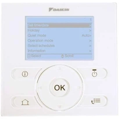

Heeft iemand hier toevallig ervaring met deze warmptepomp(met buitenunit) waarbij de warmtepomp af en toe zijn eigen leventje gaat leiden?
Mijn warmtepomp(geplaatst december 2022) verwarmt regelmatig zonder dat mijn thermostaat(Honeywell Lyric) hier opdracht voor geeft. Ik verneem het met name op mooie dagen, wanneer het zonnetje doorkomt en het ineens 1,5/2 graden te warm is, en de verwarmingen blijven verwarmen(resultaat: veel te hoog stroom en gas verbruik)
De standaard Daikin thermostaat is waardeloos, daarom samen met mijn installateur besloten een Honeywel Lyric te plaatsen.
Deze had in eerste instantie ook wat moeite met op gang te komen, mede door het aantal schakelingen per uur van deze thermostaat. Op advies van Daikin is hier een tijdgebonden relais geplaatst: probleem opgelost.
Het eerste probleem was echter al door mijn installateur opgemerkt voordat de Honeywell Lyric was geplaatst. Toen Daikin ter plaatse was om de werking van de thermostaat te controleren, kwam dit uiteraard niet voor.
Daikin doet nu een beetje moeilijk om dit probleem op te lossen(of te monitoren) omdat de monteur van Daikin dit destijds niet op zijn werkbon heeft gezet, terwijl ik het wel met heb besproken heb.
Nu is mijn vraag: is er hier iemand die bovenstaand probleem ook heeft gehad, en wat was hier de oplossing voor?

Toevallig een Lyric T6? Ik heb af en toe hetzelfde op mijn (nog) HR Ketel. Enige wat dan helpt is dan stekker eruit trekken en de boel resetten. Ik vind die Lyric juist een slechte thermostaat. Mijn ketel slaat zelfs aan als de thermostaat op uit staat af en toe (in de zomer 8)7 ).
Verder is het volgens mij niet goed een modulerende thermostaat te gebruiken op een WP. Aan/uit werkt beter zodat de modulerende funtie alleen bij de WP wordt gelegd. Lees even in het L/W topic. Veel info daar omtrent thermostaten.

Het is inderdaad een Lyric T6. Op advies van Daikin is deze gecombineerd met een tijdgeschakelde relais. Deze zorgt er voor dat de warmtepomp langer aan blijft tijdens het verwarmingsproces.
De standaard Daikin thermostaat liet de woning steeds een halve graad afkoelen alvorens deze weer begon met verwarmen. Met vloerverwarming niet ideaal, was gewoon niet behagelijk te krijgen.
Ik haal ook regelmatig de stekker uit de warmtepomp om hem te resetten. Is niet helemaal de juiste manier denk ik, maar wel de enige.
Mijn warmtepomp sloeg ook een keer aan toen de thermostaat uit stond. Dat heeft dan toch niks met de thermostaat te maken, maar meer met de warmtepomp zelf?

JGols8 schreef op maandag 13 maart 2023 @ 11:37:
Als ik hetzelfde heb met een HR Ketel lijkt het me een manco van de thermostaat.
Ik weet niet anders uit het L/W topic dat het beste werkt met een WP een aan/uit thermostaat met WAR waarbij je de WP laat moduleren op de stooklijn die dan weer bepaald wordt door de WAR. Een Lyric is denk ik ook specifiek ontworpen voor HR Ketels. Dan is zo'n thermostaat ook nog eens zelflerend dus met een dag als vandaag, warm, zal hij een tijdje nodig hebben zich aan te passen. Dus jouw vloer is traag en dan reageert de thermostaat ook nog eens traag op veranderende omstandigheden.
Ik zou hier eens lezen/ vraag stellen Lucht/Water warmtepomp om mee te verwarmen en te koelen #10
Is de hysterese van die Madoka niet in te stellen zodat hij minder schommelt?
Uit topic L/W
Wel of geen thermostaat gebruiken met een warmtepomp is nogal een "hot issue" en de meningen van verschillende gebruikers verschillen nogal op dit punt :)

MotorBeast schreef op maandag 13 maart 2023 @ 12:03:
Dat de standaard thermostata het beste is dat klopt, maar de Hysterese was niet in te stellen. Is in dit topic wel vaker voorbij gekomen dacht ik.
Mijn Daikin thermostaat is overigens geen Madoka. Deze zat er standaard bij(foto google):
Afbeeldingslocatie: https://tweakers.net/i/ruUSqGT7yYH5mlkN3naleaP_4OE=/full-fit-in/4920x3264/filters:max_bytes(3145728):no_upscale():fill(white):strip_exif()/f/image/BT8TqJ9Iqz5T30QVZ2mO8NI9.webp?f=user_large
Ik heb het in ieder geval even bij mijn installateur neergelegd. Misschien moet ik maar eens wat met de thermostaat gaan doen...

Afbeeldingslocatie: https://tweakers.net/i/gIGYAAYC0LNl00jjfdLfuIzJzKs=/800x/filters:strip_icc():strip_exif()/f/image/1NfbdJQss0VnuaNZ1LnIvWS4.jpg?f=fotoalbum_large
https://www.daikin.eu/con...-724_Catalogues_Dutch.pdf
Bij de oudere Altherma reeks is het min. vermogen van de 4-6-8 kW identiek.
Waarschijnlijk zal dit bij de Altherma 3R identiek zijn ...
