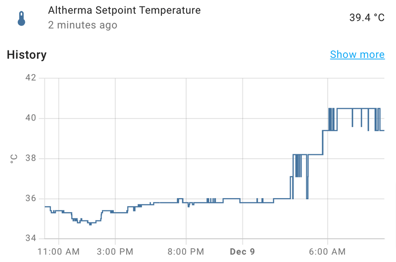

Iemand die een soortgelijk gedrag ziet of dit kan verklaren?
De berekende setpoint temperatuur (uitgelezen via espaltherma) evolueert normaal in stapjes van 0.1 of 0.2 graden. Sinds deze nacht zie ik plots sprongen van 1 graad. Aangezien de setpoint curve (default waarden) normaal lineair zou moeten zijn is dit zeer vreemd.
Ik zie deze morgen wel voor het eerst temperaturen rond de 0 graden buiten, dus misschien heeft dit er iets mee te maken.
Afbeeldingslocatie: https://tweakers.net/i/3fMwhewft9DZS8nbBKasJjU2rMk=/800x/filters:strip_exif()/f/image/yOVUUeOJ4Yum8AESVU7BbfmC.png?f=fotoalbum_large

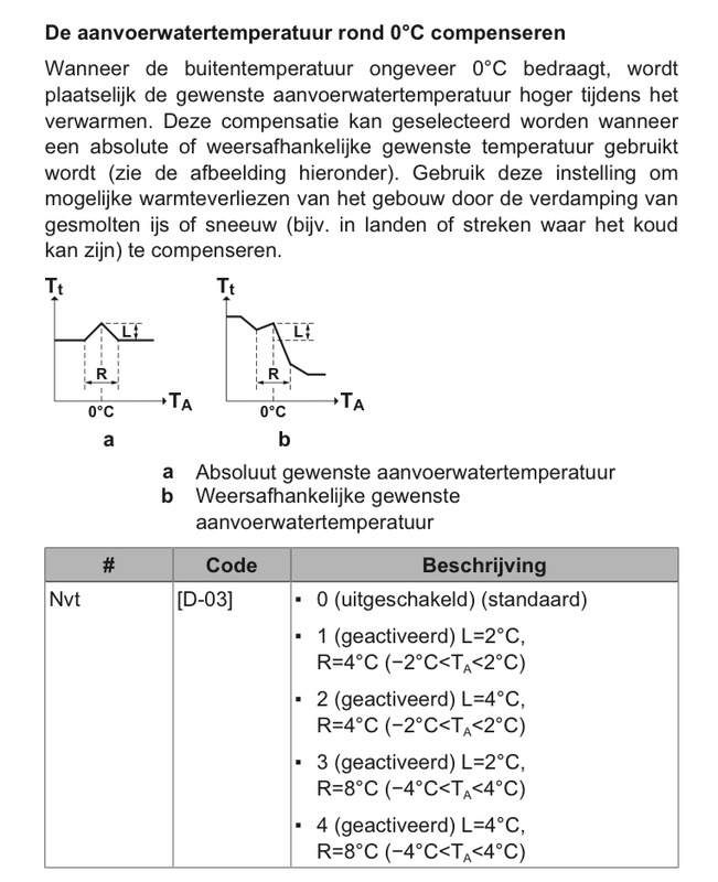

BartMe schreef op vrijdag 9 december 2022 @ 10:05:
Buiten dat Ta 40 graden nógal hoog is, er is een setting onder "Ruimteverwarming/koeling" die heet "verhoging rond 0C" oid, zie copy/pasteuit de deel-je-settings sheet in het Engels hieronder. Dat verklaart denk ik wat je ziet.
[D-03]
Increase around 0°C
0: No
1: increase 2°C, span 4°C
2: increase 4°C, span 4°C
3: increase 2°C, span 8°C
4: increase 4°C, span 8°C
Daar staat overduidelijk wel degelijk iets niet goed, ik vermoed dat ie lekker op het noodelement aan het stoken is. Toch even naar de bivalentie settings e.d. kijken?
[ Voor 11% gewijzigd door RonJ op 09-12-2022 10:31 ]

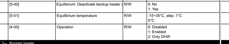

Enig idee waar ik die bivalentie settings vindt?
[ Voor 3% gewijzigd door Toppe op 09-12-2022 10:37 ]
  • Bubbels79
  • Registratie: Oktober 2020
  • Laatst online: 20-07-2025
Toppe schreef op vrijdag 9 december 2022 @ 10:35:
Hij gebruikt de zelfde instellingen als die ik gebruik en mijn WP is vandaag nog niet aan geweest.
Afbeeldingslocatie: https://tweakers.net/i/70WFDl30XE_SmVvaaH9v2f2tWrM=/800x/filters:strip_icc():strip_exif()/f/image/kgx9kdH0Lzf6sx4dzWgwLJ9H.jpg?f=fotoalbum_large
Volgens mij deze 5-01
14 * 365wp / SMA Tripower / 13gr zuid
  • BartMe
  • Registratie: Mei 2022
  • Laatst online: 13-06-2025
RonJ schreef op vrijdag 9 december 2022 @ 10:24:
[D-03]
Increase around 0°C
0: No
Bedankt, dat was het inderdaad. Hij is nu terug naar 36° gezakt.
BartMe schreef op vrijdag 9 december 2022 @ 11:26:
Check, alleen deze setting/functie heeft wel degelijk een hele goede bestaansreden. Rondom de 0 (e.g. die span 4C betekend dus bij buitentemp. -2C tot +2C) krijg je namelijk héél veel defrosts, waardoor je flink wat vermogen verliest. Onder de -2C wordt de buitenlucht weer veel droger en worden het er juist weer minder. Dit is dus bedoeld om die "dip" in je vermogenscurve rond de 0C af te vlakken.
Ik zou dus eigenlijk adviseren deze functie weer op standje 1 te zetten en ipv daarvan je stooklijn wat te verlagen als de unit het vannacht voldoende warm hield.
All-electric.

Toppe schreef op vrijdag 9 december 2022 @ 11:52:
1 / enabled / default
Jij hebt je stooklijn aangepast naar -12 vermoed ik? Die heb ik op -10 gezet (nog niet in sheet staan) en kan me niet voorstellen dat die -2 graden zorgt voor 22kWh verschil?
Hier ook op 1/enabled idd (blijkbaar kan DWH only niet icm pipe freeze protection). Ik bedoel met de -12 die equilibirium setting voor de BUH [5-01], niet iets aan de stooklijn.
Die bepaald de buitentemp. waarop ie het BUH-element vrijgeeft om mee te doen, dat is in mijn geval helemaal niet nodig al bij 0C, dus vandaar die -12 (waarop volgens de grafieken het vermogen van de buitenunit in begint te storten).
De stooklijn staat hier nu op 31 bij -5 en 26 bij +15, maar dat staat hier dus los van (en zegt niet zoveel voor een heel ander huis). Ik ga die waarden (ook) pas updaten op de sheet als ik de juiste settings heb gevonden, anders blijf ik aan de gang ;-)
All-electric.

RonJ schreef op vrijdag 9 december 2022 @ 12:04:
Kan ik die redelijk veilig aanpassen? Geen zin om uit bed gebeld te worden omdat het koud is daar ;)
  • Onk_the_Monk
  • Laatst online: 11-10 09:36
Als je [4-00] op only DHW hebt staan dan doet hij niets met die equilibrium [5-01]?

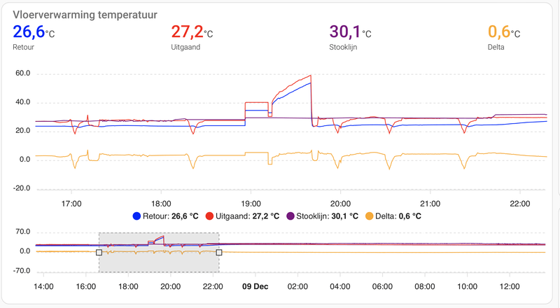

Toppe schreef op vrijdag 9 december 2022 @ 10:17:
@BartMe waarom verlaag je de setpoint sowieso niet? Ik heb die van mij op 33 bij -10 gezet.
***members only***
Wordt jouw vertrekwatertemperatuur dan ook 33 graden. Bij mij blijft het haken op max 28 graden. Als ik de Ta verhoog naar bijv 10 dan wordt het wel wat warmer.
weebeast schreef op vrijdag 9 december 2022 @ 13:37:
Het is dan ook geen -10 ;)
All-electric.
  • Toppe
  • Laatst online: 08:35
Afbeeldingslocatie: https://tweakers.net/i/OJTAemrnnEaT10xvf7MVNePNiJk=/800x/filters:strip_exif()/f/image/dsxAlIVw880N3lamVCmz3mKs.png?f=fotoalbum_large
Die piek komt door SWW

Kijk eens onder installer settings > Bivalent > Temperatuur. Die staat w.s op 0C, dus onder de 0C gaat je CV bijspringen en wel tot een verhoging (van -ik denk- de Tr, maar dat staat vast in de installer reference guide hoe het precies werkt) van 3C voor de hysterese setting in hetzelfde menu. Dan duurt het in jouw goed ge-isoleerde woning/vloer gewoon heel lang voordat de vloer- en vervolgens de ruimtetemperatuur weer genoeg zakt. Als ie zometeen op <19,5C komt zal de buitenunit pas weer aanspringen.
Zet die bivalentietemperatuur maar eens flink lager (tussen de -5 of -10 oid), dan zal de ketel niet meer zo snel onnodig bijspringen.
All-electric.
  • Magnetronkip
  • Laatst online: 26-10 08:29
Thanks @RonJ dat was het!

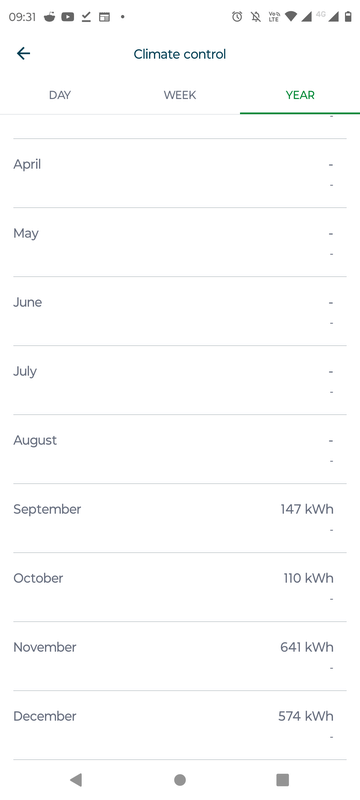

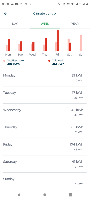

  • Laatst online: 27-10 16:22
Goedenavond,
heb zelf al een poos een altherma 3 met 8Kw en 230l vat, echter het verbruik valt mij erg tegen. Ik verbruik rond de 25/30KwH voor de warmtepomp. Temperatuur is in huis op dit moment overdag 20graden middels vloerverwarming, en in de nacht staat deze op 19 graden. De oppervlakte van de vloer is 60m2.
Ik heb zelf nog niet heel veel idee wat ik zou kunnen optimaliseren (echt nieuw voor mij) dus ik hoop dat iemand tips en tricks heeft om dit verbruik te kunnen minderen.

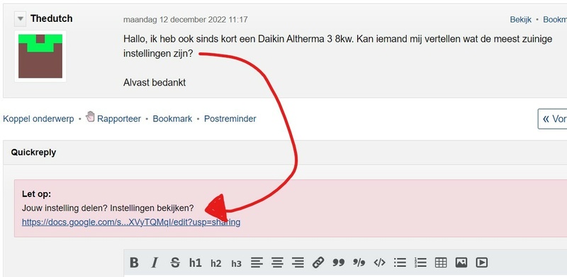

  • slagroomsoes
  • Registratie: September 2021
  • Laatst online: 07:06
Lastig om direct een concreet antwoord te geven. 25/30kwh kan veel zijn, maar ook weinig. Hoe is je woning geïsoleerd? Hoeveel warmte verlies je?
In de Quick reply staat ren link naar een Google doc document. Hier kun je van verschillende users zien wat hun instellingen zijn op de wp.
Het geeft je inzicht als je die van jezelf langsloopt vs die van je medetweakers. Vooral even letten op buh, delta T, aanvoertemperatuur.

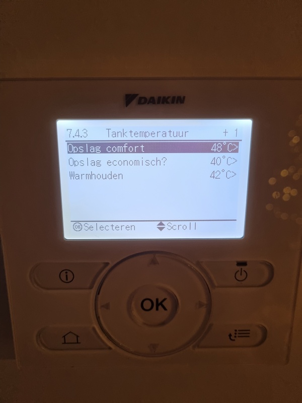

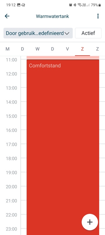

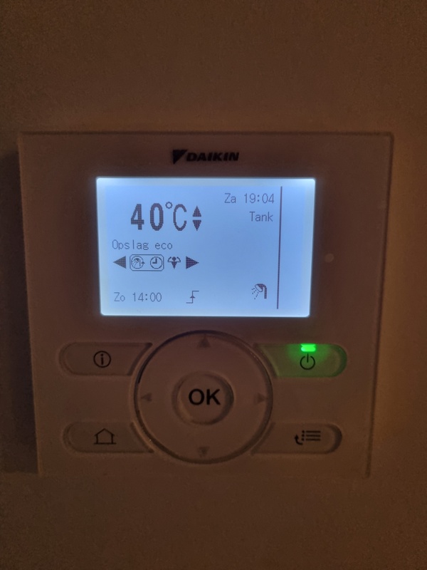

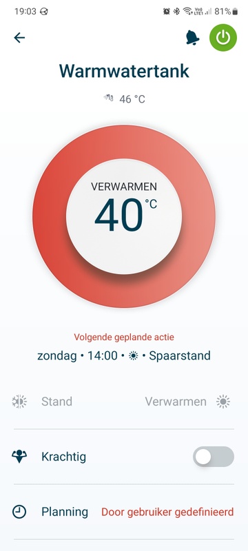

Ik raak er niet meer aan uit. Wie kan deze uitklaren:
De tank heeft een programma op comfort en eco en reheat. Echter in de app staat hij op comfort maar, op de bediening staat hij op eco... euh?
Waardoor dus het warm water niet de temp heeft welke hij zou moeten hebben of ben ik nu zo verkeerd.

RonJ schreef op vrijdag 9 december 2022 @ 11:35:
Dank dat je mij ip het spoor hebt gezet van de mogelijke oplossing van een probleem met mijn WP! Gisteren met temperaturen rond 0 graden bizar veel defrosts en een ruimtetemperatuur die de hele dag maar bleef hangen op de onderwaarde van de ingestelde kamertemperatuur. Inmiddels mijn handleiding doorgespit en bijgaand stukje tekst gevonden. Is dat de instelling waar je op doelt voor mijn WP?
Afbeeldingslocatie: https://tweakers.net/i/VjNKr9C0rzucVFys2Sia2avhVis=/800x/filters:strip_icc():strip_exif()/f/image/C2N1YfpkMMwiG3ykM9cKPc0D.jpg?f=fotoalbum_large
Afbeeldingslocatie: https://tweakers.net/i/aZzjxjGyjzYJpIuoNHwXCiiyIks=/x800/filters:strip_icc():strip_exif()/f/image/OPSl03ScwScV66XLntLPuCCJ.jpg?f=fotoalbum_large
[ Voor 17% gewijzigd door jdbiggelaa op 11-12-2022 11:00 . Reden: Nieuw inzicht toegevoegd ]

jichem schreef op zondag 11 december 2022 @ 08:20:
Ik hoop dat iemand mij hier kan helpen, want ik zit met koude handen in het haar!!
Onze warmtepomp draait wel, maar ik krijg geen warm water op dit moment. Met als gevolg dat de temperatuur nu, na een nacht niet stoken toch wel vervelend begint te worden.
ik had dit topic al aangemaakt met daarin mijn instellingen.
Nu we een nieuwe vloerverwarmingsverdeler hebben geinstalleerd krijgen we ineens geen warm water meer. (ik heb overigens ook de stooklijn wat naar beneden gesteld om te voorkomen dat er nu te warm water de vloer in gaat)
Kan iemand me opweg helpen met de instellingen?
Wat is het probleem:
we hebben wel flow, maar niet voldoende om op elke groep 2.5l te halen. We hebben geen warm water, of we hadden het net wel heel even maar nu niet meer.
Nadat onze full electric warmtepomp met 180 liter tank was geplaatst, verwarmde de tank naar de ingestelde temp van 53 graden (die temp houd ik zo want het water uit de tank wordt ook voor afwassen gebruikt en moet dus wel een 'beetje' op temperatuur zijn) maar daarna bleef die ook maar zakken, tenzij ik de stroom eraf haalde en er weer op zette, waarns die weer ging verwarmen. Bleek dat de hysteresis warm water op 10 stond. Daardoor zou de temp dus tot 43 graden moeten zakken voordat die weer naar 53 zou opwarmen. Die hysteresis warm water heb ik nu op 3 staan.
Temp voor toevoer vloerverwarming is bij mij 30 graden.

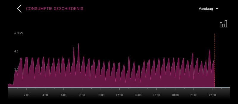

jdbiggelaa schreef op zondag 11 december 2022 @ 10:38:
Die instelling bedoel ik idd. Die compenseert het vermogensverlies voor al die defrosts.
Ik had gister in een andere discussie nog even wat vermogenscurves opgezocht, daar zie je ook heel duidelijk de dip rond de 0C.
Afbeeldingslocatie: https://tweakers.net/i/OQU22cHSptvbw6iY_XM2wKS-scI=/800x/filters:strip_icc():strip_exif()/f/image/FxOHfly1XRFdYqMjEb6mOUMZ.jpg?f=fotoalbum_large
Toppe schreef op zondag 11 december 2022 @ 10:48:
Staat die van jou de hele dag de defrosten?
Overigens is vrouwlief opeens ook geïnteresseerd in de COP. Ze wil zo hoog mogelijk halen dus is ze er "actief" mee bezig. Beetje uitgelegd hoe het proces in elkaar steekt en ze is nu volop aan het nadenken hoe je van dat defrosten afkomt. Ze heeft al voorgesteld om de buiten unit te voorzien van een kast, kast met verwarming, bubbeltjes folie er om heen inpakken in hooi/stroo en een straalkachel
7(8)7
Het was de afgelopen dagen één groot defrost festijn. Dat krijg je met temperaturen precies rond de 0, vrijwel windstil en mist/99% luchtvochtigheid. De slechtst mogelijke omstandigheden voor een WP. Sinds gisteravond werd het gelukkig alweer wat minder. Zelfs dan haalt ie wel gewoon een week- en dag-COP incl. SWW van 4,0 dus zo erg is het ook allemaal weer niet.
Afbeeldingslocatie: https://tweakers.net/i/3lv0Ai0GYFcw4doz2QncrCwymEM=/full-fit-in/4920x3264/filters:max_bytes(3145728):no_upscale():strip_icc():fill(white):strip_exif()/f/image/3nDHfCuqr7m7rG1p6UYNLANf.jpg?f=user_large
De Altherma's schijnen ook bovengemiddeld veel te (de)frosten vanwege de zeer kleine lamel-afstand.
Ik wens je vrouw veel succes met het vinden van de oplossing, ik hou me aanbevolen ;-)

  • Registratie: December 2022
Ja, heb ik ook. Wordt nu niet meer zoveel gebruikt omdat ik verwarm met airco, maar toen ik nog een gewone cv had, hingen ze onder de radiatoren. Met name als je lage temperatuur water door de radiatoren stuurt, helpt het flink. En als je vensterbanken o.i.d. vlak boven je radiator hebt waardoor de airflow beperkt wordt.
Als je geen achtergrondgeluid hebt, hoor je ze wel lichtjes (maar wellicht is dat in nieuwe modellen verbeterd).
  • Thedutch

Hallo, ik heb ook sinds kort een Daikin Altherma 3 8kw. Kan iemand mij vertellen wat de meest zuinige instellingen zijn?
Alvast bedankt
Thedutch schreef op maandag 12 december 2022 @ 11:17:
Alvast bedankt
Afbeeldingslocatie: https://tweakers.net/i/7KFgCEI9wQcWkR-wnWCSLx7eNik=/800x/filters:strip_icc():strip_exif()/f/image/UNTzMUf50Hb0AqY073ZMgSkc.jpg?f=fotoalbum_large
All-electric.

  • Thedutch
  • Registratie: Juli 2022
  • Laatst online: 06-10 10:09
Maar zijn dat allemaal zuinige instellingen? Want ik zie best veel variatie!

Mijn actuele instellingen staan in de Google sheet. Echter vindt ik mijn verbruik nog te hoog. Het opgenomen vermogen is min 2100W. Waarbij ik een debiet heb van 28 L/min.
Verbruik:
8-12 :15 kWh
9-12 :24 kWh
10-12 :14kWh
11-12 :22kWh
Woning uit 2020 EPC 0.4 met MV type C ( met roosters boven de ramen )
