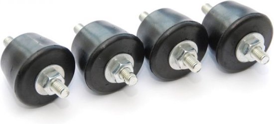

Nu de temperatuur weer rond het vriespunt schommelt, begin ik me weer te ergeren aan de dieselaggregaat op het (houten) dak.
De warmtepomp staat op 2 rubberen dempers. Heeft het zin om hier 4 dempingveren tussen te plaatsen? Of nog betonplaten onder het rubber te plaatsen?Afbeeldingslocatie: https://tweakers.net/i/BuDvJDPB3gz7JiNGQjo4ubW1nWY=/x800/filters:strip_icc():strip_exif()/f/image/neIxd4H3qDEjToCu99NZViH3.jpg?f=fotoalbum_large

  • Toppe
  • Laatst online: 22:21
lonehitman schreef op maandag 12 december 2022 @ 14:56:
De warmtepomp staat op 2 rubberen dempers. Heeft het zin om hier 4 dempingveren tussen te plaatsen? Of nog betonplaten onder het rubber te plaatsen?[Afbeelding]
Bij mij: 60x40 tegels, daarop de. bigfoot en dan onderstaande rubbers, daarop de WP vast. Hoor 'm niet.
Afbeeldingslocatie: https://media.s-bol.com/BERQpGJNOWYW/ZVq9mQ/550x249.jpg
Als je een foto wil roep maar, dan klim ik ook op het dak.
  • lonehitman
  • Laatst online: 22:22
Toppe schreef op maandag 12 december 2022 @ 15:01:
Heb je dat zelf gedaan of vanuit U.Veenstra gedaan? Foto is altijd welkom. Gelukkig kan je zonder ladder op het dak komen.
  • Toppe
lonehitman schreef op maandag 12 december 2022 @ 15:05:
Nee, dat is door U.Veenstra zo aangebracht. Ik klim er zo even op :)

  • Thedutch
Ik zou eerst stenen eronder leggen. Heb ik ook. heb aan beide kanten 2 grote stenen eronder van 20x50. Dit om gewicht te creeren. Echter een houten garage(heb ik ook), is niet ideaal. Vaak wordt het ook afgeraden om een wp op een houten garage te plaatsen. Die metalen veren zou ik niet doen, want dat resoneert ook!
  • Thedutch
  • Registratie: Juli 2022
  • Laatst online: 09-01 22:17
Heb je de orginele naam ook van deze dempers?
  • lonehitman
  • lonehitman
Thedutch schreef op maandag 12 december 2022 @ 15:14:
Werd ons ook afgeraden maar ik wou hem niet in de tuin hebben. Opzich valt het geluid wel mee. Maar ik stoor me snel aan bijgeluiden in een woning of auto.
  • Toppe
Ik heb de zelfde woning als @lonehitman en heb hem ook op het dak staan. Hij staat echter bij mij niet in het midden van het dak maar aan de zijkant met een stenen achterkant.
Als ik buiten sta hoor ik die van de buren meer dan mijn eigen buitenunit.
  • Thedutch
lonehitman schreef op maandag 12 december 2022 @ 15:18:
of dit eens proberen.
https://www.frigotechnik....ds-152-B6912-2103365.html

Toppe schreef op maandag 12 december 2022 @ 15:19:
Heb jij ook een houten garage?
Ik hoor die vooral het dak van de garage trillen, als ik in de garage sta. Hoor ook resonantie in de badkamer. Dat is de aangrenzende ruimte. Licht brommend geluid.

Thedutch schreef op maandag 12 december 2022 @ 15:24:
Yep. Ons hele huis is van hout.
Mijn idee was eigelijk dat als je hem in het midden zet je trillingen 4 kanten op kunnen en dat als je hem zo dicht mogelijk tegen en vast punt zet het geluid maar 1 kant op kan: naar voren. Links/rechts heb je weinig tot geen last meer van omdat de ondergrond daar ook tegen een vast punt aan zit.
De enigste die er last van kunnen hebben zijn de buren.

Ja inderaad. Zijn niet zo prijzig.
Ik ben wel benieuwd of het echt dempt. Ik hoor graag wat je ervaring is.

Thedutch schreef op maandag 12 december 2022 @ 15:29:
Je hebt er alleen wel wat nodig, ze zijn nogal klein 8)7

Toppe schreef op maandag 12 december 2022 @ 15:30:
haha ja zie het idd. mm..... Vast wel bedrijven die groter verkopen.
Ik heb nog een setje van deze liggen, maar geen idee hoe de ervaring daarmee is.
https://aircomagazijntwen...pers-50-80kg-set-4-stuks/

Thedutch schreef op maandag 12 december 2022 @ 15:33:
Wil ik wel voor je testen hoor ;)

  • weebeast
  • Laatst online: 14-09 07:02
Bedankt! Ik kreeg een berichtje van de buren dat ze afgelopen avond veel last hebben gehad van de warmtepomp. Soort wasmachine geluid, dit hoor ik zelf ook vaker maar waarschijnlijk was het nu wat luider omdat het zo koud was? Was zelf niet thuis dus ik heb het zelf niet gehoord.

  • Thedutch
weebeast schreef op dinsdag 13 december 2022 @ 10:34:
Kan zijn door bevriezing dat hij meer resoneert!
