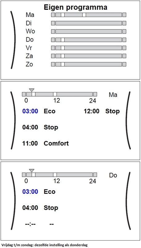

Dit zijn de instellingen voor SWW bij ons. Misschien kun jij eens een week dezelfde instellingen proberen en kijken hoe de COP uitvalt. Mocht het beter zijn en het comfort van baden/douchen is oké, dan kun je hem zo laten staan. Mocht het slechter zijn, dan zet je hem gewoon weer terug op jouw huidige waarden.
Afbeeldingslocatie: https://tweakers.net/i/B3EWqx3NWUVtyyb3M6CVxdpq52w=/800x/filters:strip_icc():strip_exif()/f/image/unJMdj06rwtK9Ts46pwpcBpK.jpg?f=fotoalbum_large
P.S. Ik vind een COP van 2,62 helemaal niet slecht voor SWW. Je moet niet vergeten, dat na het opwarmen van het water een groot deel van de dag het water weer afkoelt en die energie wordt niet gebruikt.
@RKRR Aanvulling:
Misschien is dit wat duidelijker.
Afbeeldingslocatie: https://tweakers.net/i/eFFRuN1LhEmKOWPIcN2VwCSv_BA=/x800/filters:strip_icc():strip_exif()/f/image/VidAn6Bb74y6URzKSVxboiyW.jpg?f=fotoalbum_large
[ Voor 13% gewijzigd door piieter op 03-02-2025 19:15 ]

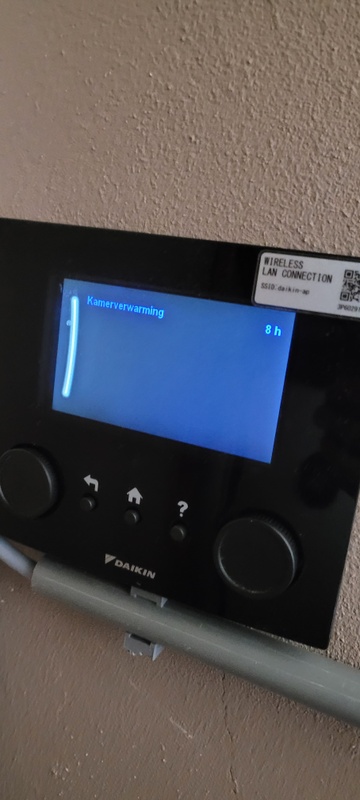

Bij schoonouders een verbruik van 40kw op 1 dag.
Ik wil me even verdiepen in hun settings.
Als ik het goed heb is dit de weeraafhankelijke stooklijn?
Wat kan ik daar het best instellen?
En zijn er nog andere instellingen die belangrijk zijn om na te lopen? Is er een mogelijkheid dat het elektrisch element toch nog te vaak bijspringt?
Pak ook de datasheet er even bij.
Afbeeldingslocatie: https://tweakers.net/i/YpuxlKuG2G8HqgxbwteO4UA1xdc=/800x/filters:strip_icc():strip_exif()/f/image/52qqDYE8s7Bx3TySsKiPKPP3.jpg?f=fotoalbum_large
Afbeeldingslocatie: https://tweakers.net/i/nVz-RbBGw9JlzWqq7nlpS6BpPNo=/800x/filters:strip_icc():strip_exif()/f/image/zuQLe89yaByq1OrPiKiUFDmG.jpg?f=fotoalbum_large
Afbeeldingslocatie: https://tweakers.net/i/RkHI_MPpYRRlJMhPmxvZBQv68RQ=/x800/filters:strip_icc():strip_exif()/f/image/IaIyfx2mQ8Xsqgofm70eEO1a.jpg?f=fotoalbum_large
Afbeeldingslocatie: https://tweakers.net/i/27vakS53KsaZfDJJ_IF2onuwc_A=/x800/filters:strip_icc():strip_exif()/f/image/pV1A8UuUmtwxNt2qcQvlMTpr.jpg?f=fotoalbum_large
[ Voor 28% gewijzigd door pentaw1nz op 05-02-2025 19:11 ]
  • Arz
  • Registratie: Februari 2025
  • Laatst online: 00:24
Arz
pentaw1nz schreef op woensdag 5 februari 2025 @ 19:02:
Dat is wel een erg hoge stooklijn.
Maar zonder info over het huis en type verwarming kan niemand je helpen.
  • pentaw1nz
  • Laatst online: 23:25
Arz schreef op woensdag 5 februari 2025 @ 19:27:
Woning en WP:
- Het is een 8KW altherma met BUH.
- SWW is middels aparte Atlantic Explorer
- Vrijstaande woning. Triple glas. Vloer isolatie. Spouw en dak isolatie matig.
- Vloerverwarming gelegd als bijverwarming, en daarbij nog enkele radiatoren in huis.
De stooklijn begon eerder onder de 26 graden, dat is toen aangepast omdat dan onnodig vaak de BUH aan zou gaan.
Schoonvader heeft zelf wat zitten proberen met een stooklijn vanaf 49 graden schuin naar beneden en gaf aan dat het toen nog maar 18 graden werd in huis.
Ik ga er morgen even naartoe om e.e.a. te checken. Ben ondertussen redelijk thuis in warmtepomp en CV installaties, maar heb zelf een hele andere WP. Moet dus echt even gaan worstelen met de instellingen en de datasheet.
Alle tips zijn welkom.
Ik zou in ieder geval denken dat de stooklijn echt wel wat lager kan. Als ik het goed zie heeft hij nu 45 graden bij -10 en 35 graden bij 0? Valt ook wel mee?

  • pentaw1nz
Arz schreef op woensdag 5 februari 2025 @ 19:57:
Je 2e foto laat anders zien dat bij 5 graden buitentemperatuur de stooklijn al 40 graden is.
Dus bij 0 graden zal het wel hoger liggen.
Maar misschien heeft dat huis het ook wel nodig met de huidige isolatie en de radiatoren.
Klopt idd. Verkeerd gezien. Ik ga proberen of de stooklijn nog iets zuiniger kan.
Zijn er nog andere belangrijke instellingen? De tip over de BUH onder de 25 graden was biiv een hele welcome.
Zijn wrmeer van dit soort belangrijke instellingen?
Bijv: Evenwichtstemperatuur (5-01) op -5 zetten
Stooklijn iets omlaag
BUH capacity iets omlaag? Is standaard 3 kw
50 kwh op 1 dag is toch wel erg flink...
[ Voor 8% gewijzigd door pentaw1nz op 05-02-2025 21:02 ]

  • pentaw1nz
Arz schreef op woensdag 5 februari 2025 @ 21:22:
Ik zou eerst even uitzoeken of dat verbruik aan de warmtepomp te danken is of misschien toch iets anders. Je laat alleen het totaal verbruik van het hele huis zien. Misschien is je SWW boiler wel wat geks aan het doen met de elektrische spiraal of is er ergens nog een elektrische radiator of airco aan het werk, je weet het nooit.
In het menu van de altherma kan je ook zien hoeveel uur de BUH gedraaid heeft, hou even in de gaten hoe snel die uren oplopen.
De atlantic heb ik zelf ook en heb ik gecheckt.
Goede tip van de BUH in menu. Even uitzoeken waar ik dat kan vinden..

  • pentaw1nz
Yes, de evenwichtstemperatuur had ik hier in de discussies gevonden. Zag in de spreadsheets veel instellingen van -5 of -10, dat ga ik in ieder geval nu ook proberen.
Ben ook benieuwd wat de draaiuren van de BUH nu zijn, dat is uit te lezen onder informatie > sensoren in het menu , als ik het goed heb?
Het doorgronden van alle instellingen in de spreadsheet vind ik nog lastig, heb er nu een paar uitgehaald en probeer ik iets van trends uit te ontdekken. Iedere context is natuurlijk ook weer anders.
Dankje voor het meedenken.
Stooklijn aangepast naar tweepunts.
-10 45 graden
+10 26 graden
Even monitoren en eventueel bijstellen.
Pomp en compressor hadden 1300 uur draaitijd, BUH 8 uur, dus die heeft niet voor het te hoge verbruik gezorgd.
Ik kijk nog even naar de 'increase around 0' om die op bijv. 0 te zetten. Dan weer monitoren!
De evenwichtstemepratuur hoef ik denk ik niet aan te passen, omdat de BUH niet veel heeft aangestaan
Dank zover
Afbeeldingslocatie: https://tweakers.net/i/4tqXRN2CSNt8style04fef6JA1A=/x800/filters:strip_icc():strip_exif()/f/image/7sZM5U5t54Jw4ZOLdLiA1IhP.jpg?f=fotoalbum_large

Ik ga mijn draaiuren per maandeinde ook eens bijhouden. Ik schrok zojuist nogal van het aantal uren boosterverwarming:
Afbeeldingslocatie: https://tweakers.net/i/-uohU7VgregqXUyKcX7W6MHsJBg=/fit-in/4920x3264/filters:max_bytes(3145728):no_upscale():strip_icc():strip_exif()/f/image/MjMAMOYeOe6vkyNxXqZaRc4W.jpg?f=user_large
Echter, in juni bij opstarten stond er iets verkeerd waardoor er 210kWh verbruikt was op 230kWh SWW. Dat verklaart waarschijnlijk het grootste deel van die uren. Reken ik 70 uur toe aan dat issue dan resteert 11 uur waarmee het op ca. 7% van de draaiuren op de tank komt.
Dat zou wellicht een normale waarde zijn (?), ben benieuwd of anderen hier referentie voor hebben.
[ Voor 217% gewijzigd door assje op 09-02-2025 10:46 ]

Misschien een stomme vraag maar zijn dit "normale" temperaturen om ingesteld te hebben op mijn warmtepomp? Warmwatertank staat op 50 graden ingesteld
Afbeeldingslocatie: https://tweakers.net/i/Lbr1FQttwrt00xlyWHw-RvcJkTc=/x800/filters:strip_exif()/f/image/2YAUxjxX5NpGUF6rXJMSw7of.png?f=fotoalbum_large

Ik ben aan het kijken naar "solar diverter" die met de resterende stroom van de zonnepanelen de BSH aanstuurt en warm water maakt. Bijvoorbeeld een Myenergi Eddi of eentje van SolarEdge. Beetje vooruitlopend op de het wegvallen van de salderingsregeling en negatieve energieprijzen. Heeft iemand hier ervaring mee met de Daiking Boiler (EKHWS300D3V3). Ik heb twee vragen:
1. Is het voor de binnenunit Ok als je de voeding van de BSH loskoppelt maar de thermostaat laat zitten? De boiler kan dan wel worden verwarmd met de warmtepomp maar niet met het verwarmingselement in de boiler (BSH). De anti legionella run kan dan door de solar diverter worden geregeld.
2. Op internet zie ik vooral verwarmingselementen met een draaiknop waarmee de maximale temperatuur ingesteld kan worden. Dat is de makkelijkste integratie met de 'solar diverter', het verwarmen stopt dan automatisch bijvoorbeeld bij 65 graden en start weer als hij er onder komt. Die draaiknop zit ook op het verwarmingslement van de Daikin boiler maar zit vast en staan geen temperaturen bij. Ik ben vooral bang dat het alleen een beveiliging is die handmatig terug gezet moet worden als de max temperatuur behaald is; dat zou niet werken met een solar diverter. Weten jullie hoe dit werkt bij dit verwarmingselement?
Afbeeldingslocatie: https://tweakers.net/i/15Lqgc5auv7CRa4EKyWdV5Nc2ik=/x800/filters:strip_icc():strip_exif()/f/image/HYv2eopKeoywBGd35dbmjJ9f.jpg?f=fotoalbum_large
