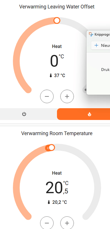

Dit is een automatisering in home assistant. Je moet wel dan de ESP / Daikin integraties hebben zodat je ook de offset kunt aanpassen als entiteit
Afbeeldingslocatie: https://tweakers.net/i/-4H1zCzIe4-zSlTwMNzDc4B4WHI=/800x/filters:strip_exif()/f/image/7gbZCREK7n1ZpiJEMuVi9byj.png?f=fotoalbum_large

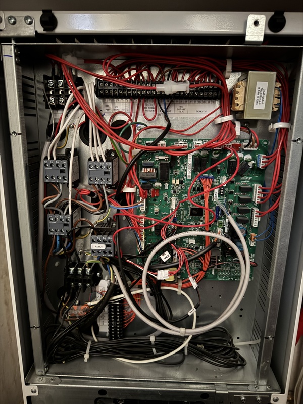

lexi schreef op woensdag 8 januari 2025 @ 15:38:
Ik heb een wandmodel met een losse boiler (EKHWS-D3V3), maar naar die boiler gaat alleen een temperatuursensor en verder geen electra. Alles verloopt via het wandmodel, ook de legionella runs. Naar aanleiding van deze post toch Saman maar eens gemaild met de vraag waarom dat zo is.
Mijn installateur dacht ook dacht dat dit gewoon kon, en gaf aan dat het bij eerdere installaties geen problemen gaf. Pas na bellen met Daikin begreep hij dat er in deze situatie een extra booster in moest. In dit geval gaat het wel om een off brand boiler, ik zou even moeten zoeken welke dit was.
Mocht je willen maak ik morgen wel een foto van de situatie.

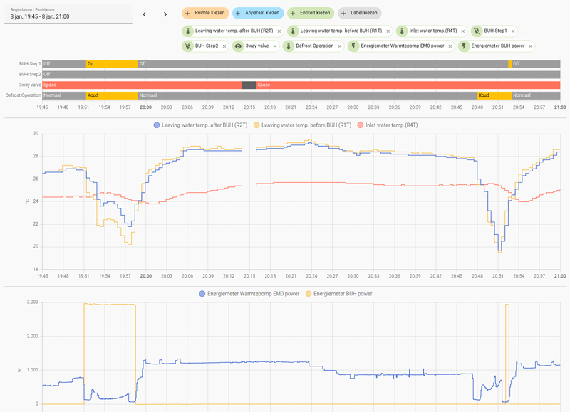

luxus schreef op zaterdag 4 januari 2025 @ 22:03:
En dan is er volgens mij nog een derde retourwatertemperatuurgrens, dat is de grens waarboven de BUH tijdens een defrost niet meer bijgeschakeld wordt. Alleen die komt bij mijn stooklijn niet voor, omdat die daarvoor te laag is en dus mijn retourtemperatuur nooit warm genoeg is. Ik heb het hier zelf dus nog niet zien gebeuren. Maar wellicht dat anderen met een hogere stooklijn dat uit de data kunnen halen?
Het weer van de afgelopen dagen is wel duidelijk heel nadelig voor lage stooklijnen, ik heb in de afgelopen drie dagen al meer dan 30 defrosts gehad, met bijbehorend energieverbruik...[Afbeelding]
groen = warmtepomp, geel = BUH
Nu in 3 dagen al 15 kWh op de BUH, in heel de maand december was het 22 kWh, waarvan het grootste gedeelte voor de legionellaruns.
Hoe meet je de BUH los van de WP? Die BUH zit toch in de binnenunit, en daarmee in dezelfde groep als binnen en buiten unit?

Japie.G schreef op donderdag 9 januari 2025 @ 09:11:
Die 6V heeft 3x een 2kw backupheater. Hiervan wordt er in NL vaak maar 1 aangesloten. Bij jou misschien geen? En alleen de BSH? Even kijken naar de kabels zou ik zeggen! Overigens kan het ook zijn dat hij wel is aangesloten, maar in de softwareconfiguratie niet is ingeschakeld.
Ikzelf ga de 3 elementen om-wiren naar 1 element per fase, waardoor ik toch 3 fase 6kw kan gebruiken.
Ik ben niet zo zeker hoe in dat zou kunnen checken? Ben technisch aangelegd, maar die wirwar van kavels duizelt me een beetje.
Momenteel ziet het er zo uit:
Afbeeldingslocatie: https://tweakers.net/i/wXmfiP2RUH5cBxXY_8PYP1zcvNE=/x800/filters:strip_icc():strip_exif()/f/image/wjuEQQ4UwU7bihUOsOElOePd.jpg?f=fotoalbum_large

Coffee schreef op donderdag 9 januari 2025 @ 13:06:
k3m is het bsh (booster heater) relais voor je sww vat
die word appart gevoed via ( als het goed is een aparte zekering ) volg even de kabel :)
dan heb je het relais links naast die k3m dat is de voeding van de buh die zit als het goed is ook appart afgezekert waneer die aan gaat gaat er stroom naar het linker boven relais en als die niet voldoende is dan gaat het rechter relais er bij
dus gewoon even deze 2 volgen :)

Tourtje schreef op donderdag 9 januari 2025 @ 15:02:
Dank! Zal ik straks even doen. Belde mijn installateur die dacht zich te herinneren dat ze op 1 groep zitten. Was echter in februari dit jaar geleden, dus wist het niet meer zeker.
Jep, het blok links naast k3m heeft aan de onderkant een 5 aderige kabel zitten in een zwarte buitenmantel, die loopt naar buiten toe, kijk of en hoe die naar je meterkast is aangesloten en je weet in ieder geval of de BUH van stroom voorzien kan worden. Vervolgens is het ook nog van belang om te kijken welke van de 5 aders uit die kabel zijn aangesloten.
Blijf het idioot vinden dat daikin dat in NL zo uitlevert. Kleine moeite om te revieren en dan heb je gewoon 3 elementen verdeeld over 3 fases, of 1 element op 1 fase als je dat wilt. Met deze unit kun je nu standaard in NL niet de 6kw backup heater gebruiken.
[ Voor 5% gewijzigd door Japie.G op 09-01-2025 15:52 ]

Afbeeldingslocatie: https://tweakers.net/i/ddYDsbbSW9EqqF3AP2fkDJagwyE=/800x/filters:strip_exif()/f/image/VIjfoG3czhRAeJxcYF8XD0NE.png?f=fotoalbum_large
- 90m2 vww, geen naregeling
- Stooklijn: 33 graden bij -10, 27 graden bij +10
- Delta-T: 5 graden
- Overregeling: 3 graden
- Modulatie: uit

Tom2828 schreef op donderdag 9 januari 2025 @ 18:17:
Ik lees hierboven een beetje mee en werd getriggerd door de stelling dat de retourtemperatuur niet onder de 25 graden zou mogen komen.
Bij mij komt hij echter regelmatig onder de 25 graden. Vooral wanneer de WP lekker rustig draait.
Echter wanneer de defrosts komen dan wiebelt de aanvoertemperatuur sterk heen en weer. Zie afbeelding hieronder. Tot ong. 09:00 uur had ik lasts van defrosts. Daarna stabiliseert de boel en zakt de retourtemperatuur onder de 25.
Kan dit kwaad zo?
- Delta-T: 5 graden
- Modulatie: uit
retour mag prima onder 25 graden komen. Het enige nadeel is dat bij een defrost de BUH wordt ingeschakeld als de retour onder de 25 zit. Daarboven doet ie t zonder BUH. Dat is dus gunstiger voor je overall COP. Ik heb nu een perfect voorbeeld in mijn logs zitten, zal straks screenshot delen.

  • luxus
  • Laatst online: 09:34
arnoldniessen schreef op zaterdag 4 januari 2025 @ 22:39:
Super nuttige info, dank je! De 3e grens ligt op 25: bij defrosts en een retour onder de 25 schakelt hij BUH (of gas bij hybride) bij.
Om hier nog even op terug te komen. Gisteravond wat gespeeld met de LWT Offset. Daardoor iets hogere aanvoer en dus ook retour. Twee defrosts gehad. De eerste met retourtemp 24,4 graden, dus direct BUH aan om bij te stoken. De tweede met retourtemp 25,5. Daarbij blijft de BUH uit. In eerste instantie dan, want tegen het einde van de defrost dipt de retour toch nog net onder de 25, en dan springt de BUH toch nog net even bij.
Grappig om te zien dat tijdens de defrost de retourtemperatuur juist iets oploopt, óók als de BUH níet actief is! Hoge flow door de vloer trekt er toch een hoop warmte uit!
Dit alles laat me wel denken wat nou uiteindelijk efficienter is. Toch maar wat warmer stoken zodat de retour boven de 25 blijft en de BUH niet zo vaak gebruikt wordt? Of toch maar echt op lage temperatuur stoken en accepteren dat de BUH ook enkele tientallen kWh per maand erdoorheen jaagt... Heel lastig om dit A/B te testen ook. Geen idee wat nu beter is. Die grens van 25 graden voelt ook wel een beetje arbitrair. Waarom had dat niet 24 kunnen zijn? Of een andere random waarde? VOor mij pakt ie zo wel heel ongunstig uit...
Afbeeldingslocatie: https://tweakers.net/i/MhLyt1pPcy_nG7XCRxPRTqnTZso=/800x/filters:strip_exif()/f/image/8zBAohtl6ERjERv4tph4Ga5q.png?f=fotoalbum_large
[ Voor 5% gewijzigd door luxus op 09-01-2025 19:16 ]
Daikin Altherma 3 R F 6 kW, EHVH 08 S23 EJ9W + ERGA 06 EA V3H. 18 x 435 Wp PV, Enphase IQ8MC-72-M-INT micro-omvormers, 5850 Wp.

  • Coffee
  • Laatst online: 23:17
Coffee
Coffee
@Japie.G @Tourtje
Dank, ik heb hem zojuist open gehad en de bedrading gevolgd.
Vanuit de werkschakelaar loopt een zeer dikke draad naar de binnen unit. Deze draad heeft een licht blauwe, donker blauwe, bruine, grijze en aarde draad. De werkschakelaar zit met een normale geaarde draad aangesloten op de meterkast; blauw, bruin en aarde. In de werkschakelaar zie ik dat de llicht en donker blauwe draad vanuit de WP beide op de blauwe naar de meterkast zitten. De bruine en grijze zitten samen op de bruine naar de MK. De aarde zit op de aarde.
Waar de dikke draad vanuit de werkschakelaar in de WP komt, zit die aangesloten op het relais voor de BUH (ik denk dat dit de relais voor stap 1 is). Vanuit de relais voor stap 1 gaat er bedrading naar beide relais er boven. Ik denk dat dit de relais voor stap 2 en 3 zijn? Dit zou gek zijn aangezien hij is aangesloten als 2kW BUH.
Waar de draden vanuit de werkschakelaar in de relais BUH stap 1 zitten, zitten aan dezelfde kant, dus in de zelfde klemmetjes draden aangesloten die naar een lasblokje gaan. Vanuit die lasblok gaan de draden naar de K3M relais voor BSH. Vanuit K3M gaan de draden naar BSH.
Afbeeldingslocatie: https://tweakers.net/i/rxKmRZTgMU2pvxw7tq35Vkk_sXw=/x800/filters:strip_exif()/f/image/kfFP792oYYtipUDB0feA5hjR.png?f=fotoalbum_large
Het lijkt er dus inderdaad op dat zowel de BSH als de BUH op dezelfde groep zijn aangesloten. Bij bellen met zowel mijn installateur van de WP als mijn eigen elektricien zeiden ze dat dit niet een probleem moet zijn. De kans dat beide aangaan werd nihil geacht. Daarbij gaf de installateur van de WP aan dat hij de BUH op 1.4kW had ingesteld. Ik lees hier echter op het forum dat het instellen van dit vermogen eigenlijk gaat om de berekening van het energieverbruik, en dat er niet daadwerkelijk minder vermogen verbruikt wordt. Dat zou betekenen dat er de kans is dat er 4kW overheen gaat. Als mijn groep op 20A (4.6kW) is aangesloten, dan zou dat geen probleem moeten zijn? Ik meen mij dit wel te herinneren, maar weet dit niet meer zeker. Ik heb in ieder geval genoeg vermogen op de hoofdaansluiting (3x25A).
Verder vind ik nog opvallend dat de enkele relais voor BUH stap 1, en twee relais voor stap 2 (en 3?) gewoon zijn aangesloten? Ik zie vanuit alle drie die relais in totaal zes witte draden naar de BUH lopen. Hiervan loopt slechts 1 draad vanuit de relais stap 1 (waar ik er minstens 2 zou verwachten, fase en neutraal). Kan het zijn dat de installateur mijn 3 R W 1-fase / 2kW per ongeluk heeft aangesloten als een 3 R W 3-fase / 6kW? In de instellingen staat wel slechts stap 1 aan, en die staat inderdaad op 1.4kW.
EV3 +A LR, HA Yellow, Prusa Mini+, ERGA08EAV3H7 & EHBH08EF6V
  • Tourtje
  • Registratie: Mei 2021
  • Laatst online: 08:54
Coffee schreef op donderdag 9 januari 2025 @ 21:44:
@Japie.G @Tourtje
Ik wil Even corrigeren :)
Stap 3 bestaat niet.
Je kunt het zo zien.
Waneer de pomp zegt Buh stap 1moet aan (meestal de 2kw in Nederland )
dan gaat het relais links van k3m geschakeld worden, dan loopt de stroom door naar het relais links boven waar jij stap 2 hebt genoteerd, dit is in feite nog steeds stap 1
Waneer de pomp het dan nog niet aan gewerkt krijgt dan gaat relai recht boven ook aan, en komt er nog eens 4kw bij .
Maar zo als je al zegt heeft de installateur alleen de buh stap 1 geactiveerd in de warmte pomp dus het relais rechts boven zal nooit geactiveerd worden.
Maar als jij zegt dat de buh en de Bsh samen zitten kan dit wel een probleem zijn als je die op de 20a zekering zet
Je hoofd zeker is dan niet selectief want die is maar 25a en de kans kan zijn dat ze samen te veel trekken al is die kans natuurlijk nihil
Ik zou die toch op een apparte groep zetten zo als daikin ook adviseerd in het boekje.
En de vraag die Je . Je zelf stelde van die 1.4kw dat klopt de pomp meet fictief de stroom want de pomp kan die helemaal niet zien. Alle relais zijn gescheiden van de pomp en worden allen geschakeld door de printplaat.
Dus de printplaat die staat ingesteld op. 1.4kw dus die doet het truckje tijd x kw is uitkomt

  • Coffee
Coffee
Coffee
Tourtje schreef op donderdag 9 januari 2025 @ 22:08:
Dank. Vandaar ook het vraagteken voor stap 3 ;) Dus de relais links en links boven zijn beide voor stap 1. Relais rechtsboven is voor stap 2. Als de software op 1.4kW staat, dan zal de relais denk ik 1,4/2=70% van de tijd aan staan, en 30% van de tijd uit staan? Ik zie echter 3 witte draden aangesloten op links en linksboven, en drie op rechts boven. Dit doet me toch vermoeden dat alle 6kW is aangesloten, of niet? Er zijn in ieder geval geen draden meer over.
Ach, nu bedenk ik me dat de 2e stap wel aanstond in de software, maar dat deze 2kW aangaf. De eerste stap gaf 1.4kW aan. Kan het zijn dat de 2kW wordt opgedeeld over twee stappen? 1.4kW op stap 1, 0.6kW op stap 2?
Ik zie inderdaad waar de voeding voor de relais links (stap1) inkomt, er in hetzelfde gat een extra draad weer uit gaat (voor zowel fase, nul en aarde). Dit extra draad gaat vervolgens naar de relais rechts met benoeming K3M. Lijkt mij dus dat ze op dezelfde groep zitten. 20A op 1 groep is 4.6kW. Als beide BUH en BSH 2kW zijn, is dat 4kW in totaal. Te veel voor 16A, maar prima voor 20A. Ik heb op de gehele fase achter die groep totaal 5.7kW (25A) beschikbaar. Er is dus nog 1.7kW  (~7A) over op die fase. De compressor en fan zitten op een andere groep, en een andere fase. Dan is er geen kans dat de zekering zal springen, toch?

Coffee schreef op donderdag 9 januari 2025 @ 22:20:
Nee, want die instelling bepaald alleen wat er qua verbruik berekend wordt, de BUH zelf wordt er dus niet minder in vermogen van, die is en blijft 2+4kW aan vermogen in stap 1+2. Het is gewoon een weerstandselement dat met het relais geschakeld wordt. Er wordt dus niet gedimd oid en het is alleen aan, of uit.
Dus als beide BUH's tegelijk aangaan, trek je ongeveer 8,7+17,4=26,1A. Dat gaat heel lang goed op 1 fase van 25A als er verder geen verbruikers op zitten, maar het hoort niet zo aangesloten te worden. Als dan de BSH er ook nog bij komt ga je er gewoon dik overheen.
Heb je het Daikin Altherma boilervat er bij? Die BSH is dan nog eens 3kW (praktijk: iets meer dan 2700W) en geen 2. Dan komt er dus nog eens ~12A bij op diezelfde fase.

danny.s schreef op vrijdag 10 januari 2025 @ 15:36:
Vraag 1: Is het normaal dat 1 uit blijft staan? Of is het gewoon een "UI bug", en staat 1 en 2 aan.
Ik zie bij mij eigenlijk altijd de volle 9kW gebruikt worden, maar dan zie ik wel ook altijd stap 1 en 2 ingeschakeld worden volgens de ESPaltherma. Bij de mijne (wandmodel met losse tank) is dit alleen heel kort bij defrosts.
Afbeeldingslocatie: https://tweakers.net/i/Vv5-OI5ZneKnRzqt6k8RZg-F4_o=/800x/filters:strip_exif()/f/image/00xKBpXNldKqfK1HCuTmIXwX.png?f=fotoalbum_large
Het zou kunnen dat ie bij jouw vloermodel wel bewust kiest om alleen het element voor stap 2 te gebruiken, bij bijvoorbeeld een legionallerun.
Vraag 2: Ik denk dat ik de configuratie dus moet aanpassen naar
- capaciteit stap 1: 2kW
- extra capaciteit stap 2: 4kW
Klopt dat?
Dat sowieso, anders klopt je gerapporteerde verbruik simpelweg niet. De werking en het daadwerkelijke verbruik worden er echter niet anders van.
All-electric.

RonJ schreef op vrijdag 10 januari 2025 @ 15:39:
Volgens mij klopt dit niet wat je hier zegt? Ik heb ook losse boilervat en zodra ik de booster van het vat inschakel komt hij wel degelijk op een andere fase dan de warmtepomp.
Ashvan schreef op vrijdag 10 januari 2025 @ 17:02:
Zo hoort het wel te zitten ja. Maar ik reageerde op de situate/foto bij @Coffee en daar hebben ze dus de BUH en BSH op dezelfde groep/fase aangesloten (maar de WP/buitenunit dan wel weer op een andere groep/fase, zoals jij denk ik bedoeld?). Meestal gaat dat wel goed, maar zo hoort het iig niet te zitten.
Sowieso zou je in NL imho veel liever de 3-fase -9W modelvariant nemen zoals ik zelf heb. Maar het lijkt erop dat veruit de meeste kopers/installateurs liever die paar honderd euro uitsparen en gaan lopen kutten met de eigenlijk voor 3x25A ongeschikte 3V/6V 1-fase-BUH versies.
All-electric.

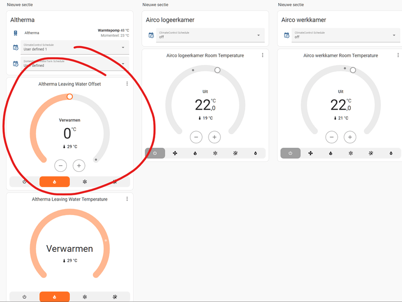

Dat is voor zover ik weet bij de Altherma niet in te stellen.....
Toch wel
Afbeeldingslocatie: https://tweakers.net/i/xg7II5qVGLSLlM7cAjBj-k2ClFk=/800x/filters:strip_icc():strip_exif()/f/image/MsWegFLv4QpsLOIQAQZHgLBs.jpg?f=fotoalbum_large
TweakGP schreef op zaterdag 11 januari 2025 @ 12:16:
Schat dat die gewoon op 1 staat, maar zal zometeen eens kijken.
Maar waarom zou ik die op alleen voor SWW zetten?
Om te voorkomen dat de BUH meedoet bij verwarmen. De BUH is veel inefficiënter dan de compressor.
Parameter [4-00] wordt toch overruled door de defrosts.

Hallo,
We hebben een matig geïsoleerd huis uit de Jaren 80 met ongeveer 150m2 vloerverwarming. Al wat we konden isoleren hebben we gedaan. Volgende instellingen:
12 gr buiten => 29 gr stooklijn
-10 gr buiten => 39 gr stooklijn.
Toename rond 0 => Uit
Overregeling => 3
Delta T => 5
Lang aan het tweaken geweest aan de stooklijn maar die zijn echt op de limiet waarden. Als ik het lager zet krijg we het niet meer warm.
Met dit weer krijgen we hier elke 30 min een defrost, mijn COP voor vandaag geeft 0,69(!). Je ziet ook dat hij gewoon niet anders doet dan volgende cyclus:
- Defrost, water koelt af
- Water tegen volle pompsnelheid terug op temperatuur brengen.
- Als het water terug op temperatuur is, volgende defrost starten
- Repeat
Hebben jullie ook zo'n lage COP (onder de 1) met deze dagen? Als het iets warmer is draait de pomp gewoon rustig en heb ik een COP van makkelijk 4 of meer. Verbruik is natuurlijk ook hoog, gisteren 40 Kwh.
Ik zie ook dat de Backup niet aan gaat aangezien het retourwater bij ons wel boven de 25 blijft. Is er een manier om deze toch mee te laten doen? Zou er eens mee willen experimenteren of het verbruik dan beter is want
nu wordt er bij elke defrost effectief warmte onttrokken uit de vloer.
Afbeeldingslocatie: https://tweakers.net/i/7nD8ooWo_nWWIrxN8DSpaMmFJm4=/800x/filters:strip_exif()/f/image/qgqyisl3tGoNpai3oWo3ZQDG.png?f=fotoalbum_large
[ Voor 5% gewijzigd door tdevos op 11-01-2025 14:41 ]

@tdevos de gemiddelde COP berekening via ESPAltherma klopt niet als er defrosts zijn. Omdat de heat yield groot negatief is en de compressor nauwelijks iets doet krijg je erg grote negatieve COPs, die het gemiddelde onjuist beïnvloeden.
Zie ook Patrick4 in "Daikin Altherma warmtepomp ervaringen"
De cyclus die je beschrijft is herkenbaar. De WP komt niet “tot rust” voordat de volgende defrost weer komt. Die gaan bij mij wel op de BUH. Desondanks ben ik nog steeds milieuvriendelijker en de helft goedkoper uit dan met gas.
[ Voor 42% gewijzigd door Patrick4 op 11-01-2025 18:08 ]
@Patrick4 Dank je wel voor de uitleg! Dat verklaart inderdaad waarom de COP zo laag is.

tdevos schreef op zaterdag 11 januari 2025 @ 14:40:
Wij wonen in een goed geïsoleerd huis uit 2020 met 3 verdiepingen vloerverwarming (+- 180m²)
Hier is de cop zelfs negatief, maar tel voor vandaag ook bijna 40 defrosts. Volgens de binnenunit is op dit moment al voor 28kwh verbruikt alleen voor het verwarmen.
Denk eerlijk gezegd dat iedereen met een warmtepomp dit heeft op het moment.
Klopt, maar mijn WP is opgeleverd als 2kW model met slechts 1 stap. Ik ben ook niet bezig met ombouwen naar 6kW. Dan is het 8,7A ipv 26,1A, dus geen probleem.
Ik heb geen Daikin boiler, maar eentje van een derde partij. De boiler kwam zonder BSH. Er is achteraf een module met metalen spiraal in het midden van de boiler gestoken. De module beschikt zelf weer over een draaischijf die als thermostaat dient. Voor zover ik kan zien op ons energieverbruik tijdens de desinfectie run is deze 2kW, maar ik kan nergens een merk, modelnummer of label bekennen. Oftewel, maximaal 8,7+8,7= 17,4A op deze fase, en slechts op zondagmiddag gedurende maximaal een half uurtje.
Toch blijf ik de vermogens in de gaten houden de komende tijd. Ik heb smeltzekeringen als hoofdzekering, en wil deze er niet uit laten klappen.
