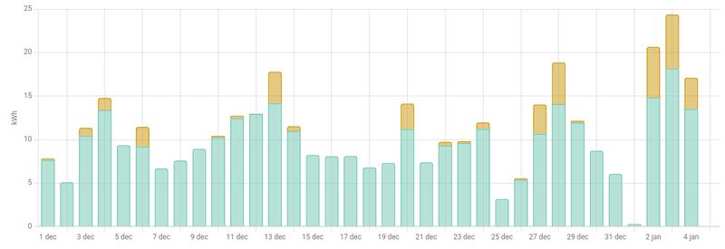

Hier ook nog wat statistieken over de maand december (uitgelezen vanaf het schermpje van de Daikin).
Verwarming opgenomen: 336 kWh
Verwarming geproduceerd: 1310 kWh
COP: 3,899
SWW opgenomen: 168 kWh
SWW geproduceerd: 380 kWh
COP: 2,275
Gaat om een huis van 187m2. Alle verdiepingen vloerverwarming met zoneregeling (weet dat dat eigenlijk vloeken in de kerk is). Vind de COP daarmee best goed! Elke kamer staat op 21 graden behalve onze slaapkamer (staat uit) en de zolderkamer (staat op 18).
SWW verbruik is nog wel hoog door een afkoelende tank bij verwarming van het huis. Waarschijnlijk lekkende driewegklep. Installateur heeft een nieuwe in bestelling staan bij Daikin maar helaas nog niet vervangen… in de zomer was het verbruik ruim de helft.
Al met al tevreden over de pomp zo de eerste winter. Alleen dus jammer van SWW.

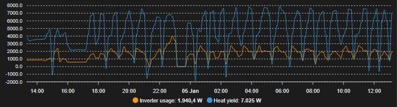

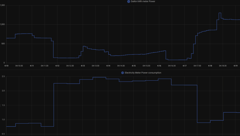

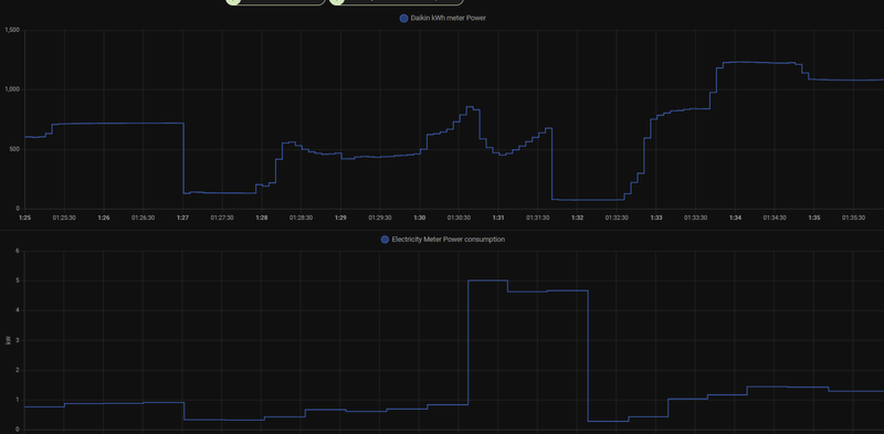

Herkent iemand het volgende patroon?
- Na een defrost-cyclus start de warmtepomp opnieuw op.
- Op een gegeven moment daalt de flow in een stap naar het mimimum, terwijl de uitgaande temperatuur sterk stijgt, waardoor de warmtepomp tijdelijk uitschakelt (pendelen?).
- Na enige tijd schakelt de warmtepomp weer in met een relatief hoge flow, die vervolgens langzaam afneemt.
Heeft iemand een idee hoe dit gedrag verbeterd kan worden?

henrim schreef op zaterdag 4 januari 2025 @ 11:59:
Zeer herkenbaar. Staat overshoot/overregeling [9-04] al op 4C? Een hogere flow (lagere delta-T) zou ook helpen.
Daikin 2x8kW EBLA08E3V3+EHYHBX08AAV3+EKHWS200D3V3 - P1P2MQTT bridge - HA - USBtin - Zehnder Q600 / gasloos
  • henrim
  • Laatst online: 12-08 16:04
arnoldniessen schreef op zaterdag 4 januari 2025 @ 12:58:
9-04 staat inmiddels op 4C stond nog op 3C.
Delta T staat op 4 graden, die zou ik naar 3 kunnen zetten.
  • arnoldniessen
  • Laatst online: 13:56
henrim schreef op zaterdag 4 januari 2025 @ 13:03:
Dat is al best laag. Alternatief zou zijn om de minimale PWM (flow) van de pomp te verhogen.
  • henrim
arnoldniessen schreef op zaterdag 4 januari 2025 @ 13:10:
Weet jij waar ik dat doe? Ik weet wel pomp beperking, maar het was mij niet bekend dat dit ook mogelijk is.
  • arnoldniessen
henrim schreef op zaterdag 4 januari 2025 @ 13:14:
Op de EBLA is het [7-09], staat alleen vermeld in de field settings table.

Afgelopen donderdag hier koude start geprobeerd na een paar dagen afwezigheid met verwarming uit om eens te kijken hoe snel en hoe ver het huis afkoelt in die periode, en hoe het weer opwarmen daarna gaat. Er lijken twee "magische" grenzen te zijn, 15 en 18 graden.
Afbeeldingslocatie: https://tweakers.net/i/p4U0J1Z3GxduFfrp4QnZj8vXIb0=/800x/filters:strip_exif()/f/image/t9ujPZpEpKcUZhyEgCvrRtN3.png?f=fotoalbum_large
Hij begint (iets na 9 uur) op de BUH, retourwatertemperatuur is dan 14 graden. Mijn BUH is de tweetraps 3+6 kW, maar ik heb de tweede trap geheel uitgeschakeld in de instellingen, dus hij gebruikt alleen de 3 kW. Na ongeveer 20 minuten komt de compressor erbij, maar wel maar op halve kracht, retourwater is dan 15 graden. Een paar minuten later schakelt de compressor op naar hoge snelheid. Na ongeveer 35 minuten schakelt de BUH uit, retourwater is dan 18 graden.
Wat is nou de minimale retourwatertemperatuur om op te starten op de compressor? In ieder geval lijkt ie onder de 15 graden dus echt niet aan te willen en werkt alleen de BUH. Tussen 15 en 18 mogelijk dus wel, maar dan wel met hulp van de BUH. Pas boven 18 graden gaat ie op alleen de compressor.
Verder interessant om te zien, om 9:51 de eerste defrost, daarvoor schakelt de binnenunit om op DHW, en gebruikt warm water uit de tank om te ontdooien. Watertemperatuur van de tank daalt ook een paar graden. Het water in de tank was ook niet echt warm, maar kennelijk heeft ie daar dus wel voorkeur voor bij een koude start. Bij alle defrosts daarna blijft de klep op ruimteverwarming staan.
Na de eerste defrost dipt de retourtemperatuur weer onder de 18 graden, en al draait ie dan toch nog een paar minuten op alleen de compressor, hij zet uiteindelijk toch nog even de BUH bij om weer tot de 18 graden te komen. Na de latere defrosts blijft de retourtemperatuur (net) boven de 18 graden, en wordt de BUH alleen gebruikt tijdens de defrost.

En dan is er volgens mij nog een derde retourwatertemperatuurgrens, dat is de grens waarboven de BUH tijdens een defrost niet meer bijgeschakeld wordt. Alleen die komt bij mijn stooklijn niet voor, omdat die daarvoor te laag is en dus mijn retourtemperatuur nooit warm genoeg is. Ik heb het hier zelf dus nog niet zien gebeuren. Maar wellicht dat anderen met een hogere stooklijn dat uit de data kunnen halen?
Het weer van de afgelopen dagen is wel duidelijk heel nadelig voor lage stooklijnen, ik heb in de afgelopen drie dagen al meer dan 30 defrosts gehad, met bijbehorend energieverbruik...Afbeeldingslocatie: https://tweakers.net/i/MTbNfAAUDe_FF-4hbC9HVkZ3MqU=/800x/filters:strip_exif()/f/image/FIiKzPb1sHGdbvn87Ezw1vnk.png?f=fotoalbum_large
groen = warmtepomp, geel = BUH
Nu in 3 dagen al 15 kWh op de BUH, in heel de maand december was het 22 kWh, waarvan het grootste gedeelte voor de legionellaruns.

Hij doet hier nu echt elke 30 minuten een defrost. Alleen vandaag al 10kWh alleen voor de BUH.
Toch denk ik niet dat een hogere stooklijn (bij ons) opweegt tegen een lagere waarbij de BUH nodig is bij elke defrost.

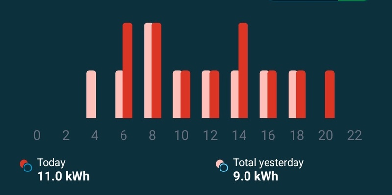

Bij mij is het verbruik ook super hoog. Komt door de vele defrosts die met dit weer gepaard gaan. Bij mij is vandaag al 24kWh verbruikt voor alleen de verwarming. Bij mij draait er ongeveer om de drie kwartier een defrost cycle.
Afbeeldingslocatie: https://tweakers.net/i/k105HSY4MgaYp6WjWDFNTcBX-RU=/800x/filters:strip_icc():strip_exif()/f/image/zLMcIAI7FoMhgvFZSwx9JJe2.jpg?f=fotoalbum_large
Wat me wel opvalt is dat na een defrost de WP enorm hard gaat werken. Tussen de 2,5 en 3 kWh gebruik om kortstondig 7 tot 8 kWh aan 'Heat Yield' te krijgen. Waarna hij weer in een defrost komt.
Mocht iemand een idee hebben om de defrosts wat minder extreem invloed te laten hebben, dan hoor ik het graag. Ik weet dat je in dit weer niet zonder defrosts kan, maar wellicht is er iets om het effect te verminderen. Moet de WP na een defrost zo hard gaan werken? Dat lijkt me alleen maar een volgende defrost in de hand te werken.

  • Liviooo
  • Registratie: Oktober 2023
Vraagje over 'setpoint'. Klopt het dat dit de ingestelde temperatuur is van de kamerthermostaat? Wij hebben een Nest thermostaat die overdag op 23° en 's nachts op 19° staat, maar de 'setpoint' staat volgens de rapportage al maanden op 20°C fixed.
Enig idee hoe we dat moeten interpreteren?

  • danny.s
  • Registratie: November 2021
  • Laatst online: 12:58
Van de week werd hier genoemd dat BUH gebruik niet daadwerkelijk gemeten wordt, maar geschat vanuit de configuratie. En ik heb het gevoel dat die hier mogelijk fout geconfigureerd staat, en dat daardoor de binnenunit onnodig hoog verbruikt meer (en dus lage COP volgens de binnen unit).
Ik heb de volgende binnenunit: EHVH04S23E6V.
Als ik naar https://daikintechnicalda...altherma-3-r/combination/ kijk, zou hij een BUH van 6kW hebben. (verschil in grafiek tussen "heating system capacity" en "heating mode: heat pump only").
Hier staat in de configuratie ingesteld:
- capaciteit stap 1: 4kW
- extra capaciteit stap 2: 6kW
Zou de WP dan rekenen met 10kW in totaal?
Iemand een idee welke stappen BUH dit model heeft?
Verder heb ik even gekeken hoe/wanneer stap 1 of 2 wordt aangesproken. Ik heb helaas geen losse kWh meter op de BUH, alleen WP zelf. En ook geen ESPAltherma.
Dus moet het doen met de P1 meter. Heb deze data verzameld:
Defrost 1:
De compressor zakt in het begin met 450W,en totale verbruik stijgt met +/- 1500W. Dan zou ik dus denken dat de 1e stap van 2kW wordt aangesproken. Dit kan natuurlijk een ander apparaat geweest zijn, maar dat dit precies gedurende een defrost is (midden in de nacht), maakt die kans vrij klein natuurlijk.
Afbeeldingslocatie: https://tweakers.net/i/scOkWZGZ4Qfprh2FW_ffxkcdHs0=/800x/filters:strip_exif()/f/image/Dq8a81H5Hfm1HndOep9la4Wx.png?f=fotoalbum_large
Defrost 2:
Nu sprint de BUH pas later gedurende de defrost bij, maar pakt wel meteen 4kW.
Afbeeldingslocatie: https://tweakers.net/i/Z4Ri1b0vehPj-55hT4-lMzw87Kw=/800x/filters:strip_exif()/f/image/y8lFLfaukxs8YHQuzfQkaNVx.png?f=fotoalbum_large
Is dan stap 2 ook 2kW? En samen dus 4kW?
Iemand een idee?

als ik dit zo zie is het gewoon en 2kw warmte element dat aangesloten zit
ik ken je groepen kast niet maar je kan dat snel zien als je weet op welke groep de pomp zit aan gesloten
een 3 fase systeem kan
maar meestal een 1 fase systeem maar dan moet de stop al ruim 32a zijn
de buh is altijd een rond getal of 2kw of 4 kw of 6 kw totaal kan iets afewijken maar niet veel.
je beschrijft 450w toen naar 1500 dan zou je element alleen al 2kw moeten afnemen op stap 1 en je overige verbruik zou 0 zijn dat kan bijna niet kloppen want je komt dan niet boven de 2kw uit
wat je aan geeft in stap 2 kan wel kloppen daar zie je effectief 2 kw bij komen
dus die 1e stap die je ziet is de pomp zelf of een ander aparaat dat aan gaat
en de 2e stap is de buh
maar je kan het zo terug vinden als het goed is staat er ergens bij instelingen de buh stap 1 en de buh stap 2 configuratie
daar kan je zien wat er in gesteld staat als stap 1
je kunt dat zien als je 5678 gebruikt bij gebruiker menu
of je kunt kijken in de meter kast of hij op een 16a of 20 a groep zit
dan kan het niet meer zijn dan 2kw
de meeste huishoudens staan in gesteld op de 2kw model :)
  • mawashigeri
  • Laatst online: 08:44
danny.s schreef op maandag 6 januari 2025 @ 12:22:
Volgens mij is het stap(1) van 0 naar 4kW, en stap(2) vanaf 4kW naar 6kW (vanaf het vorige punt in stap(1) dus). Ik heb ze zelf of 2kW en 0 staan (geen stap 2); mijn machine is iets anders maar ook een [...]6V.
Ander punt is dat waarschijnlijk het eerste element een 2kW is, dus dat die 4kW helemaal niet kan! Dit lijkt een rariteit van de software te zijn die de precieze hardware niet kan uitlezen.
[ Voor 16% gewijzigd door mawashigeri op 06-01-2025 14:47 ]

  • danny.s
Tourtje schreef op maandag 6 januari 2025 @ 14:45:
Misschien beetje ongelukkig verwoord, maar wat ik bedoelde:
- Compressor vermogen daal met 450W
- Totale P1 verbruik stijgt met +/- 1500W op hetzelfde moment
Ofwel, de BUH ging met (bijna) 2000W aan. Want P1 totaal was 770W, de compressor daalt met 450 (ofwel verbruik zonder compressor is 320W), maar tegelijkertijd wordt het totale P1 verruikt 2280W. Dus "opeens" komt er bijna 2000W aan verbruik bij, dus reeele kans dat het de 2kW BUH is.
Hopelijk maakt dit het duidelijker.
Als ik even verder terug kijk, lijkt dit wel de enige keer te zijn dat de hele defrost 2kW BUH mee draait. Alle andere defrost is altijd de 4kW, maar dan elke maar maar iets van 1 minuut ofzo.
Nu even geen defrost weer. Zal binnenkort eens proberen in binnen unit bij sensoren in de gaten te houden, of hij daar aan geeft of er 1 of 2 BUHs actief zijn, en dat vergelijken met het verbruik.

  • assje
  • Laatst online: 19:13
Atomius schreef op dinsdag 7 januari 2025 @ 10:22:
En hoe is het gedrag van jouw warmtepomp dan de afgelopen weken? Slaat hij alleen kort aan om de boel even op te warmen of heb je hem 24/7 aanstaan?
Ik heb een tijdschema voor nachtverlaging: 20°C tussen 05:00-23:00 en 19°C in de nacht. Dit om te zorgen dat hij zo veel mogelijk overdag draait en we warme voeten hebben.
Daarmee draaide hij meestal best mooi regelmatig op 500-1.000W (10kWh/dag ongeveer gemiddeld in december):
Afbeeldingslocatie: https://tweakers.net/i/Wudu0gfNLfEVzJmjObW-d9M9Wuo=/800x/filters:strip_icc():strip_exif()/f/image/fMhh9t6QC8MWygy3jvcgjePA.jpg?f=fotoalbum_large
Gemiddeld op deze twee dagen heeft hij dus 13-14 uur gedraaid op gemiddeld 700-800W. Hier zitten nog best wat piekjes/dalen/defrosts in verstopt maar die kan ik niet direct in veel detail zien.
Dat is dus niet helemaal optimaal, ik zou liever hebben dat hij 22 uur op 500W zou draaien. Ik had daarom de nachtverlaging er afgehaald, dat gaf echter het volgende resultaat:
Afbeeldingslocatie: https://tweakers.net/i/t_zNN2vGvBCmfrbzFuJtkub02aQ=/800x/filters:strip_icc():strip_exif()/f/image/fysV1WKOll8Cpa8U9c5lmWAU.jpg?f=fotoalbum_large
Nog steeds ongeveer 12 uur gedraaid op gemiddeld ca. 750W maar nu geheel tijdens de nacht en overdag koude voeten.
Ik heb de stooklijn al omlaag gezet naar 30 bij -15 en delta T van 5 naar 4 graden. Ik weet niet of het zinvol is die nog verder te verlagen; ik moet ook nog een keer kijken wat de overshoot doet. Ik heb de unit tot nu toe in ieder geval niet kunnen betrappen op een Ta >30; doorgaans rond de 27/28 graden.
Met temperaturen boven nul zou ik de unit eigenlijk willen kunnen begrenzen op minimaal vermogen.
Voor nu had ik het tijdschema voor nachtverlaging maar weer gewoon aangezet omdat het afgelopen weken weer warmer was. Heb hem vandaag weer uitgezet omdat het nu toch echt wat kouder lijkt te gaan worden; even kijken hoe dat zich gaat gedragen.
Het draait dus niet helemaal optimaal maar de COP lijkt toch al wel best goed dus misschien moet ik me er niet te druk om maken. Het gebrek aan data/inzicht vanuit Daikin standaard vind ik toch wel jammer. Heb alsnog geen zin in teveel gedoe om daar iets aan te doen dus laat het maar.
Mochten er mensen tips hebben op basis van bovenstaande omstandigheden hoor ik het graag.

  • quint001
  • Laatst online: 13-08 09:56
Ik heb er eigenlijk nooit lang genoeg bij stil gestaan maar een paar posts terug zette me toch weer aan het denken...
1. Leid ik uit dit screenshot af dat mijn 9kW monoblock, het grid nooit met meer dan 1,91kW zal belasten?
(ik gebruik 'm alleen voor verwarmen, en dus max 35C)
2. Verdeeld over 3 fasen, dus nooit meer dan 650W per fase? Dat is peanuts!
Vorig jaar stond m'n EV te laden op 16A (3 fase) en de BUH sprong regelmatig bij met 3kW (1 fase). Daarnaast heb ik ook nog een oude oven die 3kW trekt (1 fase). En enkele keren trokken de apparaten meer dan de toegestane 25A (voor een korte periode). Ik durfde niet eens meer zomaar de wasmachine aan te zetten.
Nu met de verbruiks inzichten in de grote apparaten, de EV teruggeschroefd naar 8A, BUH uit (tot min-5C), dus we zijn uit het 'rood'. Maar om die WP hoef ik me dus eigenlijk nog het minst druk te maken... (?)

quint001 schreef op dinsdag 7 januari 2025 @ 14:19:
Nee, dat is het nominale vermogen (onder gedefinieerde omstandigheden). Mijn 6 kW Altherma trekt wel eens ca. 4 kW aan het eind bij een SWW run als het buiten koud is.
