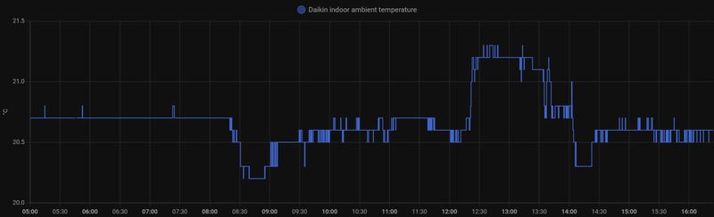

Afgelopen weekend was het koud en trok na een tijdje de kou enigszins het huis in. Wij stoken namelijk niet op de slaapkamers en koelt het er logischerwijs iets af. Beneden bleef de temperatuur netjes op setpoint met de stooklijn.
Nu warmt het buiten weer op en blijft de temperatuur in de woonkamer echter een halve graad achter. Waarschijnlijk omdat de kou nog in het huis zit en de AWT hiervoor nu te laag is. Hebben jullie dit ook en is het op te lossen? Ik heb nu modulatie aangezet om te zien of dat helpt maar het reageert niet echt snel.

MrMalice schreef op maandag 30 december 2024 @ 15:11:
En op hoeveel graden heb je de modulatie ingesteld? Als dat slechts 1 graad is, zal dat zeker lang duren ja. Met 4 graden zal het vrij rap gaan.

danny.s schreef op maandag 30 december 2024 @ 15:20:
Modulatie staat op 4 graden. Kamerthermostaat staat nu op 19.7 met setpoint 20.0. Hij houdt nu exact de stooklijn aan dus modulatie doet niks. Vindt een modulatie stap pas plaats bij een grotere temperatuursafwijking?

MrMalice schreef op maandag 30 december 2024 @ 15:48:
Als je bij de geavanceerde instelling de temp. 1 ° omhoog brengt dan kom je al een heel end !
Bij klimaatregeling in de app!

Kasseilegger schreef op maandag 30 december 2024 @ 16:33:
Dat heb ik nu maar gedaan, maar ik zou willen dat dit automatisch gaat. Nu moet ik het handmatig aanpassen en dan straks weer terugzetten.
Hebben jullie dan geen last van dit als het weer warmer wordt en de kou nog in het huis zit?

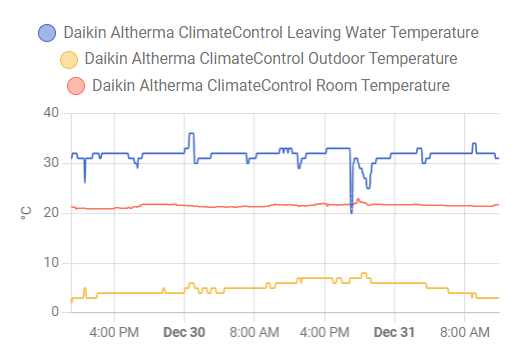

Langzaam ben ik steeds verder naar beneden aan het gaan en kom aardig in de buurt van dat. Maar ik heb ook aardig het idee dat de wp bij mij gewoon net een slag te zwaar is.
De buitentemperatuur is inmiddels weer langzaam omhoog gekropen naar 7 graden. Ik verwacht nu zo elk moment dat mijn wp uitschakeld en weer aan/uit gaat regelen op de thermostaat.
Vanaf welke buitentemperatuur begint de warmtepomp bij jullie aaneengesloten runs te maken?

Groenenboompje schreef op maandag 30 december 2024 @ 18:54:
Daar heb ik eerlijk gezegd nooit zo op gelet. Ik heb geen ESPAltherma of Home Assistant, dus geen grafiekjes.
Ik heb wel zonnepanelen met een Enphase app. Hierop kan ik gedurende de dag mooi zien hoeveel kWh er verbruikt is. En hierop kan ik ook zien dat de wp lange runs maakt van soms wel enige dagen en dat stopt dan als het plotseling erg warm wordt buiten (relatief gezien), of als het omstreeks 0 graden Celsius is met veel vocht in de lucht. Dan gooien de defrosts roet in het eten. Maar uiteindelijk herstelt zich dat ook weer vanzelf. Ik heb geen nachtverlaging en op dit moment ook nog geen modulatie van het AWT setpoint op basis van kamertemperatuur.
Bij een warmteverliesberekening voor onze woning kwam ik uit op 9,9 kW bij -10 graden Celsius.
We hebben een wp van 8 kW (eigenlijk is die volgens mij 7,5 kW).
Wat me bij die warmteverliesberekening wel opviel was, dat de meeste warmte verloren gaat met ventilatie.
Deuren naar buiten openen bij het binnenkomen of naar buiten gaan en open raam ventilatie.
Als je daar een beetje op let dan is een slag kleinere wp vaak voldoende van capaciteit.
Toen Energiewacht op de proppen kwam met een 8 kW pomp was ik eerst een beetje huiverig, of deze wel voldoende groot zou zijn. Nou ik kan zeggen dat hij prima voldoet. We hebben al eens -10 graden Celsius gehad vorig jaar en het was toen lekker warm in huis ;)

Mijn vorige bericht is nog onbeantwoord dus ik doe nog een poging.
Ik ben op zoek naar een goede stooklijn en de afgelopen weken ging het goed. Eigenlijk werd het vaak net wat warmer dan het setpoint. Maar afgelopen weekend was het een stuk kouder en is de kou ook het huis in geslopen. Nu blijft ie een paar tiende onder het setpoint hangen. Ik heb nu handmatig de AWT twee graden verhoogd, maar ik wil eigenlijk dat de WP dit zelf regelt.
Ik heb LTW met ventilatoren dus een relatief snel systeem. Dus als het buiten rap kouder wordt, wordt het binnen te snel warm en vice versa.
Hebben anderen dit ook? Hoe los ik dit op of is dit de manier om ermee om te gaan?

MrMalice schreef op dinsdag 31 december 2024 @ 12:05:
AWT 2 graden verhogen is best veel; ik zou dat op 1 graad houden. En dat je moet ingrijpen is niet in elk huis te voorkomen.
Je kunt dat wel weer automatiseren in HA.
De stooklijn heeft twee componenten; de stooklijn zelf maar ook de delta t. In de praktijk betekent 1 graad minder delta t dat de stooklijn 1 graad naar beneden kan. Wel krijg je een grotere flow en dat kan best tot effect hebben dat je ook bij lagere temperaturen meer warmte vasthoudt. Wel belangrijk; je moet nog wel ruimte hebben in de flow. Zie je dat bij een lagere delta t de pomp continu op max draait? dan is de delta t te laag.Ik heb zelf geen ervaring met radiatoren.
Een goede stooklijn vind ik ook lastig omdat niet alleen buiten temp een rol speelt voor de warmte behoefte. Wind, zon instraling en koken beinvloeden allemaal de binnen temp.
Mijn curve staat op: 37C bij -10 en 28C bij +10 ... een eerste instelling na de initiele (rampzalige) installatie
De Madoka staat op 22C en de binnen temp zit rond de 21.2C - 21.7C. Prima zo vind ik. En als er gekookt wordt gaat ie naar 23C en slaat de WP af. ook prima. Uurtje later als de temp weer onder de 21,5C zakt springt ie weer aan.
Ik heb het gevoel dat de WP redelijk over-powered is, omdat wanneer we rond de 12C buiten zitten, de 22C binnentemp vaak overschreden wordt (en de wp dus afslaat). Maar het zij zo...
Daikin EBLA09D3W1, NIBE F130 + VPD10-300

GJA schreef op dinsdag 31 december 2024 @ 12:18:
Zou je wat meer over de delta T kunnen toelichten? Eerder las ik dat de delta T juist hoog moet staan. En hoe pas ik eigenlijk de delta T aan?

pingwim schreef op dinsdag 31 december 2024 @ 12:34:
Staat vermeld in de handleiding. Zoek eens op "weersafhankelijk" ?
De klimaatregeling staat op weersafhankelijk en de AWT volgt de stooklijn. Ik snap niet wat je bedoelt met dat de AWT automatisch geregeld wordt. Bedoel je dat ie de stooklijn volgt?

quint001 schreef op dinsdag 31 december 2024 @ 12:24:
Ik heb het zelfde als jou, ook het gevoeld dat de WP hier overpowered is.
Mijn stooklijn staat op het moment op 35C bij -15 en 27C bij +10 en een offset van -2, overshoot op 4 en DeltaT op 4. Daarmee heb ik de afgelopen dagen een mooie constante run die tegen zn minimale vermogen aanhangt. Blijft daarmee redelijk stabiel rond de 20,5 graad in huis.
Het is alleen nu de vraag wat die doet met deze instellingen zodra t weer warmer wordt.

Groenenboompje schreef op dinsdag 31 december 2024 @ 13:06:
Mijne is ook wat overpowered. Bij buitentemperatuur van rond de 8 graden zie je dat na een paar uur de AWT boven de stooklijn komt totdat de kamertemperatuur een halve graad boven setpoint komt en afslaat. Vind ik niet perse erg. Ik kan eventueel nog ruimtes erbij verwarmen.
De stooklijn iets steiler maken en beginnen met +1. Zoals ik het lees heb je nu heel je stooklijn 2 graden verhoogd terwijl je dit enkel nodig hebt als het kouder wordt.
  • MrMalice
  • Registratie: Augustus 2022
  • Laatst online: 04-08 17:48
JoTil schreef op dinsdag 31 december 2024 @ 13:19:
Maar de stooklijn werkte goed vorige week bij deze buitentemperatuur. Maar na het koude weekend niet meer omdat de kou wat in het huis lijkt te zitten. Daarom nu AWT wat verhoogd. Overigens gaat het maar klein temperatuursverschil. Setpoint is 20.0 en blijft nu hangen op 19.7 terwijl ie vorige week geregeld op 20.3 stond.

TweakGP schreef op dinsdag 31 december 2024 @ 13:43:
Klinkt een beetje alsof je Madoka naast je kookplaat hangt... niet echt de bedoeling.
Dat zou je soms denken, maar bij ons is het de extra trek van de afzuigkap in de keuken die de Madoka een graad laat verschieten... het helpt een beetje als we de deur dicht doen want dan wordt de lucht via de spleet aan de onderkant aangetrokken.
Het is dat we horren hebben, maar als er een mug langs zou vliegen zie je het terug in de meting!
Afbeeldingslocatie: https://tweakers.net/i/eCs2OAMBtgbaJ4tvE2ysM9BOBMw=/800x/filters:strip_exif()/f/image/zMvjRXT72t4Iq3KuozXWAmJh.png?f=fotoalbum_large
Moet je eens raden hoe laat we zijn opgestaan (deuren open, heen en weer lopen) en wanneer we oliebollen gebakken hebben :)

mawashigeri schreef op dinsdag 31 december 2024 @ 16:22:
Dan raad ik je aan de temp.sensor in de madoka te verleggen. Die zit normaal gesproken onder in een hoekje van de behuizing van de madoka (ik dacht rechtsonder, als je hem bekijkt vanuit de achterzijde). Die kun je omklappen naar het midden onderin van de behuizing. Dat geeft iets meer rust in de metingen. Wij hadden exact hetzelfde probleem met onze keukendeur/afzuiging. En hier heeft die ingreep wel geholpen.
Dan is de enige conclusie toch dat de Madoka op de verkeerde plaats hangt. Een kamerthermostaat hoort nooit in de trek van iets te hangen.....

Arjanvdzwaag schreef op dinsdag 31 december 2024 @ 17:48:
Voor mensen met problemen van de veel te gevoelige Madoka thermostaat. Het is, zo wie zo voor een goed en laag verbruik, zaak om een zo constant mogelijke stooklijn te krijgen. En dan zo dat de warmtepomp net niet de temperatuur haalt die je eigenlijk wilt hebben in de kamer.
Wij hebben de thermostaat op 23 graden staan, dat wordt het nooit, maar hierdoor slaat de warmtepomp niet af. De Madoka thermostaat moet je echt zien als uit-aan schakelaar. Voor de rest is die echt te gevoelig om als ‘echte’ thermostaat te functioneren.
Precies wat iemand schreef: er hoeft maar een mug langs te vliegen en het is al weer +2 of -2 kouder
Met Modulatie = AAN heb ik hier helemaal geen last van temperatuurstijgingen op de Madoka dat de WP dan uitgaat. Vanmiddag staan te strijken naast de Madoka, temperatuur steeg tot boven 20.5 graden (ingesteld 20) en de WP is gewoon aangebleven.

  • MartinVanBerkel
  • Registratie: December 2024
  • Laatst online: 22-02 11:41
piieter schreef op maandag 30 december 2024 @ 18:34:
Deze waarden vind ik nog erg hoog!
Ik heb 28 bij -10 en 26 bij +15. delta T = 3
Ik heb vloerverwarming met nog twee radiatoren (waarvan ik niet veel verwacht), dus eigenlijk "alleen" vloerverwarming en het comfort is uitstekend bij een ingestelde kamertemperatuur van 20,5.
Het kan zijn dan jij alleen maar radiatoren hebt of grotendeels. Dan kan de stooklijn best wat hoger staan.
Ik heb inderdaad geen vloerverwarming.
Verwarming via "oude" radiatoren.
Maar ga verder fine-tunen en jouw advies volgen en temperatuur langzaam verder te verlagen.
Thanks
Pendelen lijkt in ieder geval wel "weg".
Afbeeldingslocatie: https://tweakers.net/i/TTnNAQicVST1rA0TvSt-r0_Jp2s=/800x/filters:strip_icc():strip_exif()/f/image/c7EDkNVBirB19B4zr6ae7iku.jpg?f=fotoalbum_large

  • MartinVanBerkel
Pim57 schreef op maandag 30 december 2024 @ 19:22:
Die 60° stond inderdaad bizar hoog! 8)7 Zelfs voor een CV-ketel is dat nog pittig 🥵
Met deze nieuwe waarden is het nog steeds erg hoog. Hier een goed geïsoleerde hoekwoning van 108 m2 met enkel radiatoren en ik stook nu met water van 33° C het huis prima warm.
Die 35° water bij 15° buitentemperatuur is veel te hoog. Je kunt beter dat punt op 26 zetten.
Laat die 45° maar even staan. En dan hoef je de komende dagen enkel met dit punt (-10) te spelen.
Stook een paar dagen 24/7 en wordt het binnen geen 20 dan wordt 45->46. Of andersom dan wordt 45->44. Etc…
Door met lagere temperaturen te stoken wordt je systeem efficiënter maar ook trager. Dus liever geen grote nachtverlaging toepassen.
Dank voor het meedenken en het advies.
Inmiddels heb in (lijkt het) geen last meer van pendelen.
Ik ga de k9mende dagen stap voor stap de temperatuur steeds iets verder verlagen.
Dank

Afbeeldingslocatie: https://tweakers.net/i/2WrpL2SckajB_YOVJImEcdfxLVA=/800x/filters:strip_exif()/f/image/kcyapigmSjXH8Jo4wdoN2O8F.png?f=fotoalbum_large
Hier zie je dat: na elke wijziging in de regeling (wijziging in aanvoertemperatuur obv de stooklijn, defrost (alweer 15 in deze tijdspanne), warmwatervraag) reageert de pompsnelheid (bovenste grafiek). Meer vermogen = hogere snelheid. Maar je ziet ook dat de pompsnelheid weer zakt zodra de regeling weer tot rust komt.
Zou ik dt 3 instellen dan is de pompsnelheid 1 lange rechte lijn op 24,5 l/min.
Daikin EHVH08S23EJ9W binnen, ERGA08EAV3H7 buiten | Alfen Eve Single Pro-Line 3-fase | HassIO | DJI Mini 2 | Paard | MK3 ST | fixt keukenapparatuur en WaDro | HT-A2 | gasloos | RF900R | KLR650

Hier heb ik toevallig de dT aangepast van 4 naar 5 (icm vvw), en hij heeft bijna een uur nodig gehad om weer "te stabiliseren".
Afbeeldingslocatie: https://tweakers.net/i/FgKI4eJoqo1AnNZCpgMbumNvplA=/800x/filters:strip_exif()/f/image/gHHcHHxVXhQg8Bc9SHuc5x8X.png?f=fotoalbum_large
Om 09.15 dT aangepast (met herstart als gevolg). Hierna schiet het verbruik even omhoog omdat hij natuurlijk even niets gedaan heeft.
Om 09.35 heeft (denk ik) een defrost gehad.
En sinds 10.12 draait ie weer stabiel.
Hij gebruikt nu iets meer vermogen (747-749W en was eerst 725-728W), maar dat komt doordat hij het water nu 5 graden moet opwarmen ipv 4. Daar tegenover staat dat de flow nu wel lager is.
