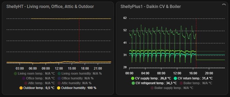

Atomius schreef op vrijdag 20 december 2024 @ 10:46:
Kan iemand mij dit uitleggen.
De WP gebruikt voor defrosts de BUH. Ik neem aan dat dat gaat via een rechtstreekse verbinding?
Waarom is het dan erg als alle groepen dicht staan op het moment dat hij wil defrosten terwijl er geen warmtevraag is vanuit de verwarming?
Edit: en vinden er überhaupt wel defrosts plaats als er geen warmtevraag is..?
Geen warmtevraag = warmtepomp uit = geen koudeproductie, dus geen bevriezing, dus ook geen defrost.
Om te kunnen defrosten met de BUH moet de waterpomp draaien. De BUH zit in het watercircuit áchter de warmtewisselaar. Om warmte te leveren van de BUH naar de warmtewisselaar, moet er dus water opgewarmd worden door de BUH, het water getransporteerd worden via het verwarmingscircuit naar de warmtewisselaar, waar de warmte dan afgegeven kan worden aan het koelsysteem, waardoor het naar buiten kan om de verdamper te ontdooien. Pomp moet dus draaien, water moet stromen, dus er moet een circuit zijn. Dus ergens moet er een groep open staan, of er moet een bypass zijn.
Defrost tijdens opwarmen warmwatertank kan in theorie voorkomen terwijl er geen warmtevraag uit de woonkamer is. Ik weet niet zeker wat ie dan met de klep doet, ruimteverwarmingscircuit of warmwatercircuit. Zou best kunnen dat ie daarvoor dan naar ruimteverwarming schakelt. En dan heb je dus zeker nog een ononderbroken circuit nodig, anders kan dat water niet stromen.
[ Voor 14% gewijzigd door luxus op 20-12-2024 11:24 ]

luxus schreef op vrijdag 20 december 2024 @ 11:22:
Oke dus stel je hebt naregeling zoals ik die tegelijkertijd de warmtevraag aan zet en de groepen openzet, dan kan er dus geen probleem optreden?
Als er geen warmtevraag is dan worden de groepen gesloten, maar dat maakt dan dus niet uit. Want defrosten zal hij dan niet doen, ook al is het megavochtig buiten, sneeuwt het en is het rond het vriespunt?

  • luxus
  • Laatst online: 15-08 17:52
Atomius schreef op vrijdag 20 december 2024 @ 11:29:
Ja! Als het goed koud is (en soms vochtig) dan pakt ie "warm defrost water" wel uit de leidingen en gebruikt hij de BUH niet. Dus als er dan niets openstaat heb je mogelijk wel een probleem begrijp ik van je..?
ik kan het zo snel in mijn home assistant historie niet terugvinden, maar mij staat bij dat ie dus wel altijd op ruimteverwarmingstand gaat bij defrost, of ie nou de BUH gebruikt of niet. Dan moet er dus ook water kunnen stromen door dat circuit. Zo'n bypassklep wordt nou eenmaal ook niet voor niets geïnstalleerd. Als je geen bypassklep hebt en je naregeling kan in theorie alle groepen dicht zetten, dan lijkt me dat dus niet wenselijk. Als de waterpomp dan aanslaat, kan het water nergens heen. Of er dan iets kapot gaat, geen idee, maar het systeem kan in ieder geval niet werken zoals bedoeld, en het zal in ieder geval ook niet levensduurverlengend werken...

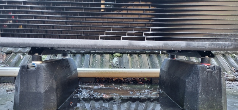

Hallo,
Ook wij hebben sinds 2 jaar een EDLA 09daw1 monoblock in gebruik.
Veel ellende met lucht in het systeem, en daardoor flow errors. Veel en vaak moeten ontluchten. Sinds er automatische ontluchters gemonteerd zijn in verwarmingscircuit en warmwater circuit gaat het beter.
Nu een probleem met de unit, alles koud in huis en ook het externe boilervat koud😡.
Ik krijg foutmelding UJ-20 en even later foutmelding U2-02.
De eerste heeft te maken met fout AF, Trigger Waarschuwing wegens werking actief filter. Gevolg unit werkt verder (in werkelijkheid niet) Reset: automatische reset.
Gisterochtend lag de aardlekautomaat eruit. Ik vermoed dus ergens overstroom of aardlek.
Heb zojuist de unit gecontroleerd op het dak, alle 3 de fasen en de Nul zijn aanwezig. Geen zichtbare vreemd gekleurde plekken op de vermogensprint.
U2-02 betreft een probleem met de stroomvoorziening (die dus in orde is tot op de aansluitingen in de unit).
Iemand een idee? We zitten nu in de kou bij een petroleum kacheltje en de watertank wordt verwarmd met een verwarmingselement die ik gelukkig gemonteerd heb als back-up.
Hoe kun je als gewone consument deze storing(en) verhelpen? Lijkt mij dat issue in het elektrische deel van de unit zit.

benthouse schreef op zondag 22 december 2024 @ 13:34:
Toevallig, niet helemaal vergelijkbaar, eergisteren bij ons de airco buiten unit kapot. Ook de aardlek schakelaar eruit zien vliegen. Compressor start niet meer op, of zoiets.
Een van mijn vermoedens is luchtvochtigheid. Dat zou dus opgelost kunnen worden met een warme föhn. Misschien de moeite waard om te proberen?

Tanuki schreef op zondag 22 december 2024 @ 20:00:
Dank voor je feedback!
Gisteren gekeken en geconstateerd dat de print A2P van het Active Noise Filter waarschijnlijk defect is.
Is met een slag om de arm, op deze print zitten nl meerdere (4) glaszekeringen waarvan er 1 defect kan zijn wat leidt tot een fase uitval. De compressor heeft dan op 2 fasen gelopen wat er toe leidde dat de aardlekautomaat in de meterkast door overstroom eruit gegaan is. Compressor is doorgemeten; de weerstand over de spoelen is in orde.
Print A2P hiervan is erg slecht bereikbaar want hij zit achter de inverterprint A1P. Daikin komt hopelijk snel met een servicemonteur want het huis is wel heel koud nu…. Peteroleum kacheltje om het een beetje op temperatuur te houden in de woonkamer.
Het weer werkt ook niet mee vandaag; anders had ik op het dak even verder gezocht waar het probleem kan zitten.
Afbeeldingslocatie: https://tweakers.net/i/gK-D3tFJBcgbaWheJCE3P04H_eI=/800x/filters:strip_icc():strip_exif()/f/image/7obVBBNTGAilWLisjBc8Y7Dw.jpg?f=fotoalbum_large

Drommels75 schreef op maandag 23 december 2024 @ 15:24:
Wat is je verlies dan, bijvoorbeeld over de nacht gezien van 01.00 tot 05.00. Ervan uitgaande dat er dan geen warm water getapt wordt.
Als de verwarming loopt op 7L/min, dan loopt in 4 uur de temperatuur terug van 52 naar 48 graden. Hoe harder de pomp loopt om te verwarmen hoe sneller het boilervat afkoelt.
De toevoerleiding naar de boiler is ook koud (CV water) en de retourleiding is warm (de warmte uit het boilervat)
Ook de Inlet water temperatuur R4T is zo 2 graden verhoogd, kennelijk omdat er warm water bijgemengd wordt.
De installateur heeft nu contact opgenomen met Daikin tech support. Dus wordt vervolgd ;)
Dit is zonder douchen:
Afbeeldingslocatie: https://tweakers.net/i/H3hIdIgCxzSL_Aqb2Bj9skBjwG8=/800x/filters:strip_icc():strip_exif()/f/image/QqKIEtNbbKnXmxHZT7r79Xdj.jpg?f=fotoalbum_large
[ Voor 20% gewijzigd door FrankVEhv op 24-12-2024 16:19 . Reden: plaatje erbij ]

FrankVEhv schreef op dinsdag 24 december 2024 @ 15:57:
Is er wel een thermosyfon aanwezig?

danny.s schreef op dinsdag 24 december 2024 @ 17:04:
Een verlaging in de retourlijn? Nee die loopt recht naar de aansluiting op de cv leidingen onder de binnenunit. Maar kan dat zoveel energie verlies verklaren ?
  • MrRobin
  • Laatst online: 14-08 12:09
FrankVEhv schreef op dinsdag 24 december 2024 @ 18:18:
Nee dat lijkt me sterk. Ik had ook geen thermosifon en ditzelfde probleem. Ik had een lekke / verkeerd afgestelde 3weg klep. Hiervoor kan je prima je installateur terug laten komen om dit te fixen.
"De retour van de WTW tank wordt warm als ik op CV verwarm, dus ik denk dat er flow "lekt" richting de WTW tank" moet voldoende zijn. Alleen wel even benadrukken dat de 3weg klep intern lek is of niet goed afgesteld staat, en dat er dus aan de buitenkant niks lekt.... Bij mij stond er een onverwacht een cv monteur op de stoep die prima een leiding/koppelstukje kon vervangen, maar die kon dus direct terug want die snapte niks van een 3 weg klep of warmtepompen uberhaupt....
Als je ze langs laat komen, eis dan direct een plaatsing van thermosifon. Dat was bij mij ook wat gedoe maar na 3x aandringen is het zo gepiept voor ze om dit te maken. Als je dat laat doen, zorg dan wel dat het dat het materiaal slecht geleidend is (RVS) of als ze echt graag koper willen gebruiken (hier overal koper, en koper en RVS combineren wilden ze niet), zorg dan dat je thermosifon lang genoeg is om echt goed effect te hebben. Die van mij is van koper en iets te kort eigenlijk.
Ter referentie: mijn 300L watervat koelt in de nacht ongeveer 0,2-0,3C / uur af.

MrRobin schreef op dinsdag 24 december 2024 @ 20:42:
Prima bedankt voor je uitgebreide antwoord :)

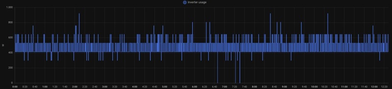

  • Tom2828
  • Registratie: Juli 2015
  • Laatst online: 13-08 15:41
Mijn systeem draait nu al weken mooi door op een laag vermogen en een COP (gemid. 5,6 over de afgelopen 24 uur) wat me bevalt. Het is ook lekker comfortabel warm in huis.
Sinds een paar dagen is het 'geflipper', wat in dit topic wel vaker voorbij is gekomen, ook begonnen in mijn systeem. Zie de grafiek hieronder voor het moment waarbij dit ineens uit het niets begon:
Afbeeldingslocatie: https://tweakers.net/i/4nMDWq7CrX0RiBuV3BGKQ58EZ64=/800x/filters:strip_icc():strip_exif()/f/image/ruuA2gOxdjEsKSLXDFZ0FTtq.jpg?f=fotoalbum_large
Dit zijn gegevens van 24 december. Nu 2 dagen later is de flipper nog steeds bezig. Dat zie ik bijvoorbeeld ook aan 'Inverter usage'. Grafiek van vandaag:
Afbeeldingslocatie: https://tweakers.net/i/FLmmTelFLWQkJeHC_-Q_zWtC0dE=/800x/filters:strip_icc():strip_exif()/f/image/gKVxosIZ9bKm9bgNoeiDdwB4.jpg?f=fotoalbum_large
Het geflipper verdwijnt alleen kortstondig tijdens een SWW run.
Mijn laatste aanpassing aan het systeem was op 21 december. Ik heb toen modulatie op 'aan' gezet met een waarde van 5.
Zou de modulatie de oorzaak kunnen zijn van het geflipper? Is er iemand al achter of het geflipper überhaupt erg is? Nog andere tips?
- 90m2 vww, geen naregeling
- Stooklijn: 33 graden bij -10, 27 graden bij +10
- Delta-T: 3 graden
- Overregeling: 3 graden
- Modulatie: aan, 5 graden
Staat de 3-weg klep wel volledig dicht? Dat was hier namelijk het probleem. Boilervat verloor ook warmte. Nadat ik de 3-weg klep open gehaald had en versteld had is het probleem verholpen.

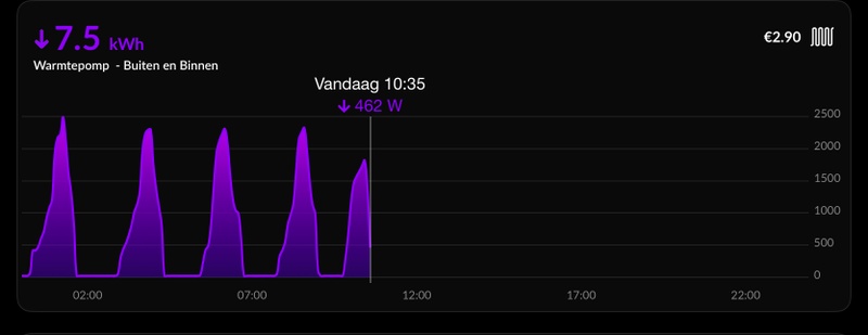

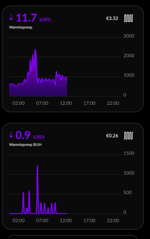

So de mieter wat een defrosts hier zeg met die kou en mist... :(
Afbeeldingslocatie: https://tweakers.net/i/GRLkOHq_iv_Cb7h6AwFyqP02BYM=/800x/filters:strip_exif()/f/image/UpwtsO83ND58Af7666gX39Q3.png?f=fotoalbum_large
Zo laag mogelijke awt is denk ik het enige om hier zo goed mogelijk mee om te gaan?

PCJR schreef op vrijdag 27 december 2024 @ 11:46:
Het antwoord waar je misschien niet op wacht: gewoon niet kijken en er niet over nadenken? Het is wat het is, je doet er niks aan. Het antwoord waar je helemaal niet op wacht: niet verwarmen kost altijd minder energie. :)
Bij jou gebruikt ie zo te zien de BUH alleen helemaal aan het einde van de defrost-actie nog heel even. Bij mij is de AWT lager en gebruikt ie de BUH tijdens de volledige defrost. Zal te maken hebben met het feit dat de retourtemperatuur in jouw geval langer hoog blijft, waardoor die bij jou de BUH niet de hele tijd nodig heeft. Zeg het maar wat dan efficienter is.

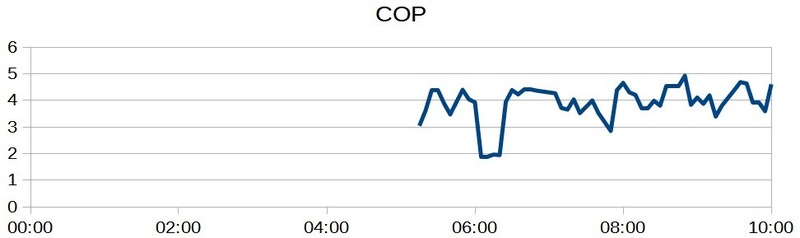

Vandaag zag ik voor de tweede keer deze winter een vreemd gedrag van de warmtepomp (Altherma 3 RF 8kW, binnenunit: EHVX08S23EJ6V, buitenunit: ERGA08EAV3H7)
Het opgenomen (elektrisch) vermogen liep op tot boven 3kW. Dit gebeurde na een defrost. Nu loopt het opgenomen vermogen na een defrost altijd wel op omdat de WP op volgas probeert de aanvoer en retour temperatuur weer op target te krijgen. Hierbij is een vermogen van 2kW niet uitzonderlijk.
Zoals in onderstaande grafiek is te zien, liep om 06:00 uur het vermogen op van 2kW naar 3kW. Dit viel samen met een drop in de aanvoer temperatuur.
Afbeeldingslocatie: https://tweakers.net/i/fJNdLF3_Nuk3GFLP64cBKoPet1g=/800x/filters:strip_icc():strip_exif()/f/image/Sd39tJmXudSra0jENZFOT21j.jpg?f=fotoalbum_large
Dit hoge elektrische vermogen resulteerde niet in een hoger warmtevermogen en daardoor stortte de COP in naar ongeveer 2.
Afbeeldingslocatie: https://tweakers.net/i/cD_ryqxx0oAnVjEzq3daAtiLT_o=/800x/filters:strip_icc():strip_exif()/f/image/M0KXLleW1BU9S1GJVK0C12Nh.jpg?f=fotoalbum_large
De BUH was niet actief, ook geen bijzonderheden gezien in de flow (flow was maximaal, 24l/min).
Het lijkt alsof de compressor op hol slaat, daarbij veel vermogen trekt bij laag rendement. Heb niet kunnen luisteren naar de compressor toen dit gebeurde, zag het pas achteraf.
Herkent iemand dit gedrag, of weet iemand wat hier aan de hand kan zijn?

brt652 schreef op vrijdag 27 december 2024 @ 12:13:
Vandaag zag ik voor de tweede keer deze winter een vreemd gedrag van de warmtepomp. Het opgenomen (elektrisch) vermogen liep op tot boven 3kW. Dit gebeurde na een defrost.
Hij vriest dan snel weer dicht (het was mistig vanochtend), en de buiten-unit herkent dat zelf niet op tijd en draait gewoon door zonder luchtstroom - het koelmiddel daalt naar -10C, de buitenunit onttrekt warmte aan het blok ijs. De COP kan nog wel verder dalen dan, en de defrost kost meer energie. Handmatig eerder een defrost starten is een mogelijkheid, maar uiteindelijk doet hij zelf toch ook een defrost.

arnoldniessen schreef op vrijdag 27 december 2024 @ 12:25:
Bedankt, dit zou het kunnen verklaren.
Wat ik dan nog niet begrijp is dat van 06:00 tot 06:20 het opgenomen vermogen sterk oploopt en van 06:20 tot 06:55 weer zakt naar 1,1kW voordat de defrost start op 06:55. Tussen 06:00 en 06:20 is de COP <2 en van 06:20 tot 06:55 is de COP>4.
  • arnoldniessen
  • Laatst online: 23:09
brt652 schreef op vrijdag 27 december 2024 @ 12:39:
Misschien was mijn conclusie te snel dan - dit kan ik niet verklaren. Heb je ook de koelmiddeltemperatuur/uren gelogd?

Ik weet dat het erbij hoort :)
Ben alleen aan het denken hoe het beste eruit te halen. Ik heb nu ook in de nacht rond 04h00 de sww opwarming staan. Tijd beetje afhankelijk van de uurprijzen. Hierdoor ook een paar extra defrosts.
Komt ook weer de vraag ik mij op, met de vele defrosts in de nacht (ook lagere buiten temp) en dan ook nog zwaar (hogere awt) sww gebruik; beter 1x om 04h00 of 13h00 naar 48 graden, of 2x per dag, naar 30 of 35 graden... :)
Vandaag tot nu:
Afbeeldingslocatie: https://tweakers.net/i/0uHT4HrXOkvYEwohSjkKVSPmC78=/x800/filters:strip_icc():strip_exif()/f/image/QKVE50VKTC599KhXbKb7dtPZ.jpg?f=fotoalbum_large
[ Voor 14% gewijzigd door PCJR op 27-12-2024 12:45 ]
Dit herken ik wel: GJA in "Daikin Altherma warmtepomp ervaringen"
Maar als het 1 keertje gebeurt zou ik me er niet druk om maken. We loggen hier teveel en zien alles. Dat geeft soms onnodig onrust.
Als het vaker gebeurt: bij mij was de leiding tussen binnen- en buitenunit te kort. De druk loopt daardoor te hoog op.
Daikin EHVH08S23EJ9W binnen, ERGA08EAV3H7 buiten | Alfen Eve Single Pro-Line 3-fase | HassIO | DJI Mini 2 | Paard | MK3 ST | fixt keukenapparatuur en WaDro | HT-A2 | gasloos | RF900R | KLR650

  • roykamerman
  • Registratie: Juli 2023
  • Laatst online: 05-08 12:08
Wij hebben nu het kouder wordt last van een zoemtoon in huis welke veroorzaakt wordt door de buitenunit. De aan en afvoerleidingen ontkoppeld van de zoldervloer heeft al aanzienlijk geholpen. Maar de unit welke op het platte dak staat resoneert door het zolderdak heen. In de stiller/stilst.modus.is dit probleem opgelost maar zakt de aanvoertemperatuur nu teveel. Ik zag bij de buitenunit dat de trillingsdemper onder de co.pressor verder was doorgezakt dan aan de andere kant en dat het blok er.ook niet helemaal recht onder lijkt te staan. Zou dit de oorzaak kunnen zijn?Afbeeldingslocatie: https://tweakers.net/i/rdMmnmnOPSfbUBdzIKo_UFtMpKI=/800x/filters:strip_icc():strip_exif()/f/image/fV4D7Zkfu4k2CEstozE86hTW.jpg?f=fotoalbum_large
Afbeeldingslocatie: https://tweakers.net/i/25r9FMxrNA_lqmC3ZZusQ6skkic=/x800/filters:strip_icc():strip_exif()/f/image/coxVCpADD4iLLaiZGGUla8tQ.jpg?f=fotoalbum_large
Het betreft de daikin epra12 buitenunit
  • piieter
  • Registratie: Juni 2021
  • Laatst online: 14-08 07:25
roykamerman schreef op zaterdag 28 december 2024 @ 11:11:
Wij hebben nu het kouder wordt last van een zoemtoon in huis welke veroorzaakt wordt door de buitenunit. De aan en afvoerleidingen ontkoppeld van de zoldervloer heeft al aanzienlijk geholpen. Maar de unit welke op het platte dak staat resoneert door het zolderdak heen. In de stiller/stilst.modus.is dit probleem opgelost maar zakt de aanvoertemperatuur nu teveel. Ik zag bij de buitenunit dat de trillingsdemper onder de co.pressor verder was doorgezakt dan aan de andere kant en dat het blok er.ook niet helemaal recht onder lijkt te staan. Zou dit de oorzaak kunnen zijn?[Afbeelding]
Het lijkt wel, alsof de trillingsdempers net even te dicht bij elkaar staan, waardoor de bevestigingsschroeven scheef komen te staan. Misschien heeft dit effect op het dempen van de trillingen.
Als de dempers los staan van de ondergrond, dan zou je voorzichtig kunnen proberen de rechter demper (zoals je de foto's hebt genomen) iets naar rechts te kloppen met een rubberen hamer, totdat de schroeven in ieder geval recht boven de rubbers staan. Ik weet echter niet of dit dé oplossing is.
Ik zie (denk ik) ook dat de dempers op dakleer staan. Dan moet je dit NIET doen, want als je dakleer scheurt door het gewicht van de buitenunit, dan is je dak lek en dan heb je nog meer problemen.
ERGA08EAV3H7 | EHVH08S18EJ9W | BRC1HHDAW | 116 m² Vloerverwarming |13 groepen (3/5/5) | 29°C @ -10°C / 26°C @ 15°C | ∆T = 3 | Vrijstaande jaren-30 woning 178 m², goed geïsoleerd. Gasloos sinds 21-09-2023. | PV: 6000 Wp.
  • Jasperr
  • Laatst online: 15-08 16:12
Dat zou goed kunnen. De rode demper staat schuin naar binnen toe. Zorg dat de unit recht bovenop de dempers staat. Zorg ook dat de hoogte klopt, want de koelleidingen zijn erg stijf. Ze kunnen de unit naar beneden trekken of omhoog duwen. Hierdoor "zweeft" de unit of wordt deze "in" de dempers getrokken. In beide gevallen is de functie van de demper weg.
De unit moet de dempers alleen onder zijn eigen gewicht indrukken. En daardoor "ontspannen" op de dempers staan. Je kunt dan de unit voorzichtig laten "wiebelen" of "dansen" op de dempers in iedere richting.

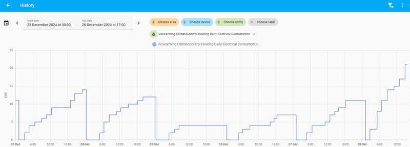

Ik weet niet goed hoe je ziet dat de wp flippert?
Kunnen jullie dat zien aan deze afbeelding en is jullie verbruik vandaag ook zo hoog?
Afbeeldingslocatie: https://tweakers.net/i/5Uc9YNAaBKji_uyeCuUKIESFPeA=/800x/filters:strip_exif()/f/image/LZwYbx3GNZYc0YPzCWcOOmkO.png?f=fotoalbum_large
Afbeeldingslocatie: https://tweakers.net/i/YAiy6B8ZJZ-28GcS5rInxCvPfoI=/800x/filters:strip_exif()/f/image/w1WVSdmzfG3UY9v1UT20AOxP.png?f=fotoalbum_large
  • MijnCommentaar
  • Laatst online: 23:11
RKRR schreef op zaterdag 28 december 2024 @ 15:36:
niet gewoon defrosts ?
Het is buiten erg koud en mistig

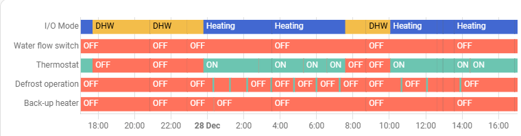

  • Predge
  • Registratie: Juni 2022
  • Laatst online: 29-04 23:40
Klopt, het is hier ook nagenoeg elk uur raak. Immers buiten rond de nul en 100% luchtvochtigheid, dus zodoende veel defrosts. Typisch voor dit soort weer in NL, hoort erbij.
Is het weer wat langer koud en onder nul, dan wordt de boel buiten gevriesdroogt en heb je amper meer last van defrosts.
Terwijl ik de Snips maakte begon er weer eentje.
En soms wordt de BUH aangesproken, voor een seconde of 10 of mogelijk 1 minuut, soms ook gewoon helemaal niet.
Afbeeldingslocatie: https://tweakers.net/i/Kk4_7QAgkubzc3VLUrh4PXThYEc=/800x/filters:strip_icc():strip_exif()/f/image/oSMAbleODxQf7fLnGw8k9vtc.jpg?f=fotoalbum_large
Afbeeldingslocatie: https://tweakers.net/i/6HD8fJCvUTA_wbmrH0f02Tu23YE=/fit-in/4920x3264/filters:max_bytes(3145728):no_upscale():strip_icc():strip_exif()/f/image/9agm7z4nDaama9YYiG52FxSY.jpg?f=user_large
Afbeeldingslocatie: https://tweakers.net/i/gh6ajRoUkz1-yp9upkrRrW1ib8Y=/800x/filters:strip_icc():strip_exif()/f/image/hdsqZfiluZ31c0ulvMYHqTTB.jpg?f=fotoalbum_large
[ Voor 78% gewijzigd door Predge op 28-12-2024 17:18 ]

is idd ook wel defrost maar heeft dat zo'n invloed?
Afbeeldingslocatie: https://tweakers.net/i/UmOSzMVSpXuXsFaL4r70Smte8lA=/fit-in/4000x4000/filters:no_upscale():strip_exif()/f/image/V7xoJYQenWPTLK8wLNtCgOf0.png?f=user_large
  • MijnCommentaar
dat kan grote invloed hebben, wanneer er niet genoeg warmte uit je huis gehaald kan worden voor een defrost gaat de buh aan, bij een hybride wordt er gas bijgestookt.

Hier ook al een stuk of 20 defrosts vandaag. De retour temperatuur is rond de 24gr dus hij gebruikt voor elke defrost 6 minuten de BUH. Ik weet niet met welk vermogen (stap 1 of 2) (geen kWh meter). Afgaand op de rapportage van de unit zelf, zit ik vandaag dan ook al aan het dubbele verbruik t.o.v. een dag waar het waar het bijvoorbeeld slechts 2 graden warmer is, maar daardoor net buiten de defrost-zone.
Je zou de vraag kunnen stellen of het efficiënter is om de AWT te verhogen, ten koste van extra compressor verbruik (en dus meer defrosts) als dan wel de retour voldoende hoog is om op de compressor te ontdooien.
  • benthouse
  • Laatst online: 21:34
Systeem op veren zetten helpt om de resonantie te verminderen of zelfs weg te nemen.
Hieronder mijn oude en nieuwe opstelling.
Oud op de bigfoots:
Afbeeldingslocatie: https://tweakers.net/i/c4ZGiKIsU_RESSBtyPCdTY6Ry3o=/fit-in/4920x3264/filters:max_bytes(3145728):no_upscale():strip_icc():strip_exif()/f/image/sBEuZyIH76PtiwpxXe0cBon2.jpg?f=user_large
Nieuw op RVS koker met extra ballast (tegels):
Afbeeldingslocatie: https://tweakers.net/i/vNSWQXc7dZ4UNpJOF5bhtWLrtNc=/fit-in/4920x3264/filters:max_bytes(3145728):no_upscale():strip_icc():strip_exif()/f/image/8UEo0XNjH2iZ3sJ3jh3Nvn9Z.jpg?f=user_large
De RVS kokers van 50x50mm staan bij mij in lijn met de dakbalken. Deze zijn breder dan de unit zelf om de stabiliteit te verbeteren. De kunststof balk waar de veren op vastzitten staat er haaks op. De aan- en afvoerleidingen heb ik met flexibele slangen aangesloten. Bij harde wind ‘danst’ de unit een beetje maar dit kan geen kwaad zolang alles beetje flexibel is.
Er is voor dit issue een speciaal topic, maar voor deze gelegenheid even de oplossing die ik voor mijn Daikin EDLA09 Monoblock gemaakt heb.
[ Voor 5% gewijzigd door benthouse op 28-12-2024 20:15 ]

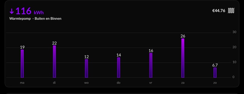

Afbeeldingslocatie: https://tweakers.net/i/pX9N4YgfLm9qeB77QZhuAkw3elU=/800x/filters:strip_icc():strip_exif()/f/image/KtcjeO4oO346sYAgRjDndVi5.jpg?f=fotoalbum_large
Afbeeldingslocatie: https://tweakers.net/i/c_0LYsO--ndCyZpthhTlvJhacPs=/800x/filters:strip_icc():strip_exif()/f/image/GOPgoH6E5iL1nrH0ty7pXnqc.jpg?f=fotoalbum_large
Afbeeldingslocatie: https://tweakers.net/i/oPvecrPymnG26R3RDiml6ONVs20=/800x/filters:strip_icc():strip_exif()/f/image/ih7Ovv5THTVyUDsQ5eLqOX1y.jpg?f=fotoalbum_large

HomeWizard geeft zeker een kijkje in je verbruik en vooral het 'Nu' scherm is handig. De daggrafieken zien er echter in het echt minder soepel en gelikt uit, HomeWizard rond het lijnenspel erg af...
Maar goed, zo even kort enkel kijkend naar je dag-overzicht zou ik zeggen dat hij vrij krachtig probeert te verwarmen om vervolgens een tijdje uit te zijn, want de thermosstaat vindt het blijkbaar warm genoeg. Dat kan vast anders. En aan het defrosten doe je niet veel, hoort bij warmtepompen die buitenstaan met temperaturen rond de nul en een hoge luchtvochtigheid.
Het geheim van een goede instalatie zit hem vooral in de instellingen, uitgaande van een verder juiste installatie en waterzijdigsysteem.
Iemand met een 1e warmtepomp moet eigenlijk bijna zelf een expert gaan worden om de boel goed te laten werken. Installateurs begrijpen de details vaak zelf niet eens en/of hebben niet eens zelf een warmtepomp thuis.

MartinVanBerkel schreef op zondag 29 december 2024 @ 10:46:
Ik ben sinds juni dit jaar een nieuwe gebruiker van de Altherma 3 warmtepomp.
De ERRA08EW1 buiten en de ELVH12S23E9W binnen.
Heb er dus geen/weinig ervaringen nog mee, dus lees dit toppie met veel interesse.
Merk dat er veel expertise is in deze groep.
Korte samenvatting van mijn omgeving.
Oude tussenwoning (1933) met volledige na isolatie (spouw, vloer, dak)
Oppervlakte 108m2.
Thermostaat staat op 20.5.
Nu heb ik een vraagje als leek.
Ik gebruik HomeWizard om mij verbruik te monitoren.
Zo heb ik zowel binnen- en buitenunit apart geschakeld om te kunnen monitoren.
Ik zie echter steeds weer een "piek" terugkomen.
Is dit het bewuste pendelen of is dit een ander verschijnsel.
En wat is de ervaring van een gemiddeld verbruik per dag/week.
Weet dat het misschien "eenvoudige" vragen zijn, maar zoek mijn weg in deze materie.
Zeker als "eerste-jaars- verbruiker".
Alle hulp is welkom.
Dit lijkt op pendelen, maar ik vind de frequentie erg laag. Is dit niet gewoon de kamerthermostaat die de de warmtevraag start en weer stopt? Krijg je een langere run als je de kamerthermostaat temperatuur een graad hoger zet?
Je verbruik is niet schokkend, maar kan waarschijnlijk wel lager als je de stooklijn verlaagt. Dit zal er ook voor zorgen dat je thermostaat minder vaak schakelt. Idealiter wordt een stooklijn gebruikt waar de ingestelde kamer temperatuur net niet bereikt wordt.

Is er ook iemand die de Daikin Onecta App gegebruikt (jwillemsen
daikin_onecta) en daarmee de cop berekend?
Ik zie wel veel entities 55 maar geen idee welke ik zou/ hoe moeten gebruiken.

RKRR schreef op zondag 29 december 2024 @ 15:25:
Dat gaat niet. Daikin Onecta rapporteert alleen (een inschatting van) kWh elektrisch, maar geen kWh thermisch.
