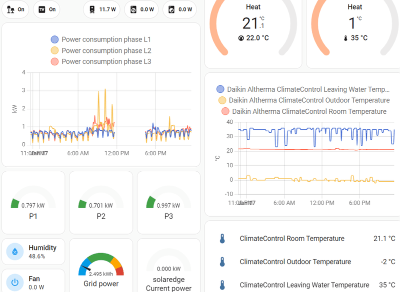

Ik heb de P1 meter verbruik eens naast de AWT tabel gelegd. En naast de dipjes in de AWT hier en daar voor de defrost - merk ik op dat de WP elk uur even een korte 'pauze' neemt. Dat zie ik in de stroom afname.
Is hier een verklaring voor?
De Madoka staat op 22C, en de AWT curve zorgt dat de aanvoer net genoeg is om de kamer rond de 21.x te houden. Dus de wp zou continue moeten draaien.:strip_exif()/f/image/6hzFIaN3TGIfBzP8mPGZDJeF.png?f=user_large)

(dipje rond het middag uur is de zon die de kamer opwarmt)

Is het uurlijkse dipje niet een uurlijkste defrost? Ik gok dat je Onecta integratie hebt in HA? Die heb ik ook, en het refresh interval van de data is vrij groot, en daarmee de kans dus ook groot dat je dipjes in leaving water temp mist, omdat de defrost klaar is voordat de data gefreshed is.quint001 schreef op dinsdag 14 januari 2025 @ 09:09:

Als ik bij mij naar leaving water temp kijk, lijkt het alsof ik maar 4 defrosts sinds gister middag heb gehad, maar dat zijn er echt wel meer.
ah, dat kan natuurlijk ook. Dat de refresh van de Onecta integratie gewoon minder accuraat is.danny.s schreef op dinsdag 14 januari 2025 @ 10:23:
Deze ontdekking kwam ook doordat ik een manier had gevonden om die refresh rate op de P1 te verkorten naar 10sec samples.

Sinds mid augustus Altherma 3 8Kw & 200L vat all electric (ERGA08EAV3H7 + EHBX08EF9W + EKHWSP200D3V3).
Na paar maanden weersafhankelijke stooklijn tunen (zonder perfecte lijn te vinden) maar eens Modulation aan gezet (op max dus 10 en overshoot 4).
Werkt meteen perfect !!!
WP staat nu 24/7 aan, slaat ook niet meer af nu maar moduleert netjes terug. Heb ‘s-ochtends zon in de kamer en ‘s-avonds bij koken eten stijgt ook temp kort erg (waarna hij weer snel daalt). Voorheen sloeg hij dan af en moest het geheel weer eerst 1 graad afkoelen alvorens hij weer aan ging. Nu blijft hij in die situatie rustig pruttelen op lage temp en is zo ook overall zuiniger.
Stooklijn zelf is meteen ook niet meer zo kritisch.
Stuk comfortabeler zo vergeleken met helemaal afslaan 1 of meerdere keren per dag.

Ik maak mij zorgen over het gedrag van onze Altherma3 bij een buitentemp van rond de 0 graden. Ik weet dat het de meest beroerde temperaturen zijn voor warmtepompen met ontdooicycli etc maar het telkens bijspringen van de backup heater (buh) lijkt mij niet goed.
Zeker ook omdat de buitenunit meer vermogen kan pakken. Dat zie je wanneer het sww wordt verwarmd. Ik snap dan ook de schommelingen niet. Iemand zei me dat ie de aanvoertemp niet haalt. Maar waarom pakt ie dan niet meer vermogen op de buitenunit en schakelt ie de buh in?? Die gaat dus steeds aan/uit.
Wie kan me helpen?!
Wie kan me helpen?!

Voor je geruststelling wellicht: Hier een vergelijkbaar beeld. Een soort dubbele sinusgrafiek waarin de pieken (heel veel) in de loop van de dag optreden. Ik maak me er niet al te druk meer over maar het is al een hele tijd K..tijd voor de warmtepomp. Temperaturen net rond de 0 en bijna continue mist zijn een garantie voor een enorm aantal defrosts. De WP heeft minder moeite met -4 of -7 graden en droge lucht dan met deze mist.Bazjuh schreef op vrijdag 17 januari 2025 @ 20:26:
Wie kan me helpen?!
Tja… ik denk dat het volgende “aan de hand” is.Pascal P schreef op vrijdag 17 januari 2025 @ 22:36:
Hij verwarmt zeg met 1500kwh. Dan loopt ie in een 30/40 min op naar 2600kwh; er is immers ijsvorming en hij moet harder werken.
Dan moet ie defrosten; hij slaat uit, draait de waterstroom om (?) en begint te defrosten. Retourwater temp is dan tussen de 28-30 gr C. Door de defrost daalt die temp uiteindelijk onder de 25 en springt de buh kort aan.
Daarna begint de boel weer opnieuw. Praat ik onzin? Inderdaad nagenoeg elk half uur.
Dank voor meedenken in ieder geval allen.
