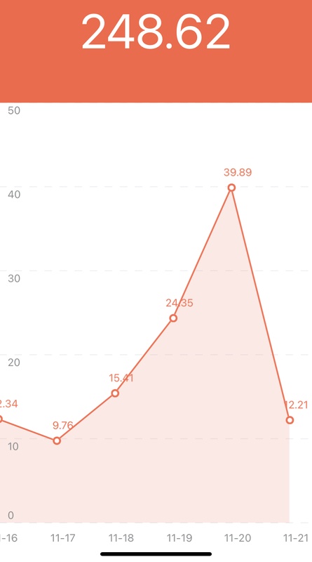

Ik had gisteren bijvoorbeeld een verbruik van 32kwh. De kamerthermostaat staat ingesteld op 20,5c, maar ik heb ook een temperatuurcorrectie ingesteld van -1,5c. Dus 20,5c bij mij is gelijk aan 22c op de standaardinstellingen.
Er even vanuit gaan dat jij geen temperatuurcorrectie hebt ingesteld, stook jij dus op een doeltemperatuur van 17,5c in vergelijking met mijn instellingen. Dan is het natuurlijk logisch dat je slechts 15kwh hebt verbruikt…

Zou heel goed kunnen, Voor ik weet geen correctie ingesteld want ik heb meerdere temperatuur meters in huis staan en allemaal inclusief daikin thermostaat geven ze 19 graden aan. Ik kom dan zelf tot de conclusie dat er geen correctie nodig is. De daikin probeert het het op te stoken naar 19,5 graden. Als je buitenunit vrijdag nacht of zeker zaterdagnacht een keer stil viel dan denk dat het goed mogelijk dat hij bij de volgende start moest defrosten. En dat kost veel energie. Ik hoop dat het bij mij niet gebeurt is.
Vandaag nog eens mijn opgenomen energie en warmte afgifte vergeleken en ik kom op 3.9 uit .
Voor een ht pomp die rond deze tijd op 50 graden water stookt is dat eigenlijk wel goed voor mij. De horror verhalen over hogere temp op internet lijken alvast niet te kloppen.

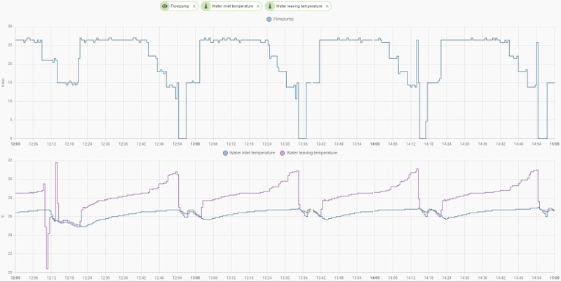

Bij mijn Daikin is defrosten onvermijdelijk. Op Enelogic zie je ze niet, omdat het laagfilter op de site de korte onderbrekingen van zo’n 20 min per defrost onzichtbaar maakt. Mijn Zappi app laat ze goed zien en in zo’n koude nacht zijn het er heel wat. De hoge verbruikspiek in mijn grafiek is een laadbeurt van de auto. Later op de dag zie je geen defrosts meer. Boven de +5 graden zijn die er vrijwel niet meer.Edwin1976 schreef op maandag 21 november 2022 @ 09:57:

Maar tijdens het defrosten viel mij op dat de compressor kort uitschakelde, hoe gaat dan bij jouw dan?jdbiggelaa schreef op maandag 21 november 2022 @ 19:41:

Klopt dat de compressor uitschakelt. Vervolgens onttrekt de buitenunit warmte aan je watercircuit waarmee de condensor op de buitenunit wordt ontdooid. Daarna start de compressor weer. Alle lucht-water warmtepompen werken zo. Bij vochtig weer is defrosten vaker nodig, omdat het ijs op de condensor dan sneller aangroeit. Bij droog vriezend weer is het aantal defrosts laag. De meeste defrosts komen voor tussen -2 en +5 graden. Typisch het winterweer in de Lage LandenBubbels79 schreef op maandag 21 november 2022 @ 21:07:
Om precies te zijn, de compressor stopt even, draait de flow om om te ontdooien (warmte verplaatsen naar buiten), stopt weer even en gaat dan weer verder met verwarmen. Dat zag er dit weekend zo uit:jdbiggelaa schreef op maandag 21 november 2022 @ 21:25:

De compressor stopt niet tijdens ontdooien, anders is er geen warmte te onttrekken om de verdamper te ontdooien.jdbiggelaa schreef op maandag 21 november 2022 @ 21:25:

Hi
Heb vraag over COP ~10 via espaltherma / Home Assistant berekend
een COP van 10 zou ik graag willen maar kan niet ok zijn.
Warmtepomp type: Daikin Atherma 3M , 9 KW (monoblock) met 'n 3 fase aansluiting.
Uitlezen :
INV primary current typisch 1.6 A
INV secondary current typisch 3.5 A Vol
Voltage (N-phase) 237 V
Flow sensor ~25 ltr,
Leaving water temp. before BUH : 24 graden
Inlet water temp : 28-29 graden
Iemand Idee wat er aan de hand kan zijn ?
Heb 3 fase DAIKIN kan het zijn dat de primary en secondary current opgeteld moeten worden?
Vraag: Hoe moet je dit dan coderen ? (geen ervaring )
Berekening de std die op ESPALTHERMA staat beschreven (hier ook op forum)
unit_of_measurement: "COP"
state_class: measurement
state: >-
{% if is_state('sensor.operation_mode', 'Heating') and is_state_attr('sensor.althermasensors','Freeze Protection', 'OFF') %}
((state_attr('sensor.althermasensors','Flow sensor (l/min)')| float * 0.06 * 1.16 * (state_attr('sensor.althermasensors','Leaving water temp. before BUH (R1T)') | float - state_attr('sensor.althermasensors','Inlet water temp.(R4T)')|float) )
(state_attr('sensor.althermasensors','INV primary current (A)') | float * state_attr('sensor.althermasensors','Voltage (N-phase) (V)')|float / 1000))
|round(2)
Alvast bedankt mvg Jan

@Jan-
/1000 wordt /1000*3
Maar maak je geen illusies over de absolute nauwkeurigheid, kan zo +/- 20% of meer zijn
De spanning van de fasen kan wat uit elkaar liggen,
power factor is onbekend, de flowmeting is sowieso niet erg nauwkeurig en de dT waarschijnlijk ook niet geijkt en op exact hetzelfde moment gemeten.
Het is wel bruikbaar om met zichzelf te vergelijken; als je na een maatregel jouw weergegeven COP ziet stijgen is het beter geworden.
De COP van 10 zal dan 3.3 worden. Dat is weer wat weinig voor die aanvoertemperatuur.

@Proton Super dank je wel dus **3 , ja begrijp dat nauwkeurigheid niet super hoog is. Maar voor referentie prima. Heb wel kWh meter(s), helaas niet gelijk 'n energie meter in installatie laten plaatsen.

hi
Heb 'n Daikin Altherma 3M mono block 9 kWh , heb espaltherma om sensors uit te lezen
de warmtepomp runs zijn pakweg 30 -35 min. Zo af en to vreemde spikes (meet fout?)
Delta T = 5 graden.
Is dit normaal gedrag van een DAIKIN warmte pomp ?
weet iemand hoe dit werkt ?
Verder lijkt de COP echt aan de lage kant te zijn ~ 3 met (esp altherma) als wanneer ik op 2 jaar historisch gasverbruik/ electra terug reken kom ik pakweg op 3.5 en het is nog niets eens koud.
Hier plaatje gedrag Altherma 3
:no_upscale():strip_icc():fill(white):strip_exif()/f/image/w8mz95hhsP9ix3VFpGCc6RTM.jpg?f=user_large)
Plaatje met Flow en aan / afvoer temp
Wat ik ik denk te zien is als de aanvoer temperatuur oploopt de langzamer gaat draaien (= pomp ltr/min)
:strip_exif()/f/image/gaAq5jS5CrjIHaJ0eLKebbp9.jpg?f=fotoalbum_large)
Ben eigenlijk erg benieuwd naar de runs van andere all electric daikin warmtepompen
Delta T = 5 graden.

Jan- schreef op zondag 27 november 2022 @ 15:24:
hi
Delta T = 5 graden.

Badkamer elektrische verwarming staat al uit sinds vorige winter dus dat kan het niet zijn.kokpol schreef op woensdag 30 november 2022 @ 15:47:
Je verbruik is wat aan de hoge kant, misschien kan je even naar de vorige berichten van dit topic en naar het algemene lucht/water warmtepomp topic kijken, daar staan erg veel tips in.
Wat is je stooklijn? Deze kan bij een nieuwbouw woning met vloerverwarming vaak naar -10/35 15/25 en meestal zelfs lager.
Daarnaast klinkt het alsof er een elektrisch element ongewenst aanstaat, wat zijn de instellingen hiervan?
Nou stap 1 als leek in de wondere wereld van Daikin.
Inmiddels in het menu weten te komen met de code 5678, dat was al een openbaring.
Stooklijn staat nu op -10/35 15/25 en de hoofdzone op 0 gezet want die stond op +7
Ik heb de regeling aangepast naar kamerthermostaat ipv vertrekwater want daar erger ik me al 2 jaar aan.
Maar ik kon ook kiezen voor externe thermostaat ... zijn dat die thermostaten die in elke kamer hangen voor de zoneregeling? Voor mijn gevoel doen die dingen niks maar dat klopt dan wel als de instelling op externe thermostaat zou moeten staan ... in principe is de temperatuur regeling via de woonkamer thermostaat van Daikin ook wel ok. Maar ik heb al 2 jaar het idee dat die zoneregeling dus niks doet/weggegooid geld is.
Water temp staat standaard 50 graden maar ik lees hier veel 40/45 in combinatie met een legionella/booster run? Dat staat bij mij allemaal op UIT. Daar moet ik dus nog even induiken....
Totaal verbruik november 2022: 1152 kWh Hopelijk valt december lager uit.
In de tussentijd ga ik me nog wat verder inlezen hier. Bijv. hoe ik meer inzicht kan krijgen.

Valt me al een paar dagen op dat de Daikin het vrij koud houd bij ons in huis. Het is een graad of 19-20 terwijl ik de vraag temperatuur op 22 heb staan. 19c nu werkelijk in huis, normaal trekt hij hem richting de 21,5.
Weer gestuurde stooklijn aanstaan met een watertemperatuur tussen de 25 en 34c.
Nieuwbouw woning en vorig jaar geen probleem mee gehad. Unit net gereset en even doorgelopen maar kan eigenlijk niets raars vinden. Iemand enig idee hoe ik hem gewoon kan laten starten met verwarmen?
[ Voor 8% gewijzigd door Tortelli op 03-12-2022 13:25 ]
Inmiddels bijgesteld naar -1,5 graden. Bleek in het verleden hem al eens gewijzigd te hebben van 0 naar -1,0.Barse87 schreef op zaterdag 19 november 2022 @ 22:30:
Inderdaad, vanuit de fabrieksinstellingen geeft ie een te hoge temperatuur aan
-1,5 lijkt/voelt inderdaad overeen te komen met de werkelijkheid. Toch een flinke afwijking als je (logisch gezien) er vanuit gaat dat de kamerthermostaat de juiste temperatuur weer geeft.
