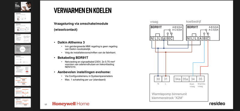

RonJ schreef op maandag 14 november 2022 @ 15:07:
Dat kan wel degelijk, alleen niet met de standaard geleverde Madoka Thermostaat, daarbij kan je conform bovenstaande kiezen tussen handmatig switchen op de binnenunit, automatisch switchen adhv buitentemperatuur of een combinatie hiervan in een geprogrammeerd schema.
Jij wil neem ik aan toch al een Homematic warmtepomp module als thermostaat aansluiten op de Altherma, dan kan je dat configureren als 2-contact thermostaat, met een apart contact voor verwarmen en koelen, op input X2M.
Als ik de handleiding van HM goed begrijp, maar ik heb wel eens duidelijkere schemas en teksten gezien :+, kan je de warmtepomp module van homematic ook zo aansluiten.
Dit kan zeker.
Ik heb een evo home installatie met zone regeling.
Bijgevoegd het aansluit schema kan me voorstellen dat andere thermostaten iets soort gelijke hebben.
Als er trouwens vraag is naar de complete handleiding dan heb ik die ook ter beschikking.Afbeeldingslocatie: https://tweakers.net/i/bEAJ2DbsLjUnKQE6T0x-WLWmp5o=/800x/filters:strip_exif()/f/image/e1SlZhEaD7ewAgsHkX93WYwB.png?f=fotoalbum_large

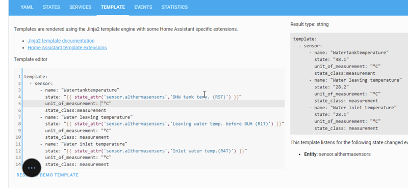

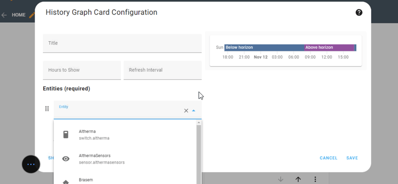

Ik heb trouwens een korte vraag voor alle Espaltherma/HA gebruikers want ik kom eigenlijk niet veel verder.
Afbeeldingslocatie: https://tweakers.net/i/Bwn9szQylFIsI4RbzxPMN5dA1b0=/800x/filters:strip_exif()/f/image/LTbgZFosVKodVt5d865o3BIa.png?f=fotoalbum_large
Afbeeldingslocatie: https://tweakers.net/i/VNTu8v3pUgU7xy0OVgT478ECXNo=/800x/filters:strip_exif()/f/image/pTHUSIl8DQ3WoSzeQLMNw0ib.png?f=fotoalbum_large
Ik heb de regels code toegevoegd (eerlijk gekopieerd van @Toppe :X ) alleen er verschijnen dan geen aparte devices die ik kan toevoegen. Waarschijnlijk zie ik iets over het hoofd maar wat.

derubenstavast schreef op maandag 14 november 2022 @ 21:12:
Ik heb de regels code toegevoegd (eerlijk gekopieerd :X ) alleen er verschijnen dan geen aparte devices die ik kan toevoegen. Waarschijnlijk zie ik iets over het hoofd maar wat.
Zo te zien heb je mijn code gebruikt, die moet je niet bij ontwikkelaarsinstellingen en dan template plakken maar in configuration.yaml. Daarna herstarten en je zou ze moeten zien!
[ Voor 29% gewijzigd door Toppe op 14-11-2022 21:54 ]

Toppe schreef op maandag 14 november 2022 @ 21:51:
Dankje, ik ga dit vanavond proberen. Mijn vorige post iets aangepast, wist niet meer precies welke ik in m’n printscreen gekopieerd had ben ook met t stukje code van de GitHub van Espaltherma bezig geweest. Toch bedankt.

  • RonJ
RonJ
blinded schreef op maandag 14 november 2022 @ 21:17:
klopt het dat je geen evohome of andere thermostaat kan gebruiken op de binnen unit met 1 circuit?
Wat bedoel je met 1 circuit? Met maar één twee-aderige kabel? Dat kan prima (@derubenstavast, maar dan moet je dus het omschakelen tussen koelen en verwarmen op de binnenunit regelen (handmatig, automatisch dan wel volgens een schema) en niet via je evohome/zonesysteem.
Out-of-the-box:
Je zou ook met domotica spul een 2e/draadloze koppeling kunnen realiseren tussen binnenunit en je multi zonesysteem, dus het "koel-switch" contact (of beide contacten) op je evohome/whatever uitlezen met iets als een shelly i3/i4 of fibaro smart implant en aan de kant v/d binnenunit v/d WP de contacten schakelen met een potentiaal vrij relais. Dat werkt alleen niet zo betrouwbaar als een kabel natuurlijk, maar lijkt me voor die 2-3 weken koelen iig meer dan prima.

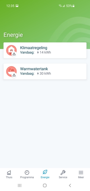

Vraagje ivm de Altherma 3 (8kw) instelling max modulatie. Ik geloof dat in het document dat hier wordt gedeeld deze instelling max modulatie op 5 staat, terwijl deze tot 10 kan ingesteld worden. Wat is de reden om de modulatie tot 5 te beperken ipv het maximum van 10 in te stellen? Bedankt.
  • Nathalie178
  • Registratie: November 2022
  • Laatst online: 22-12-2022
De sww gebruikt vandaag bijvoorbeeld veel meer dan de cv en dat terwijl wr maar 1 douchebeurt heeft plaatsgevonden. Daarnaast was er voor die douchebeurt al 12kwh door de sww verbruikt terwijl er helemaal geen warm water is gebruikt vannacht. De rode uitroeptekens zijn vanwege de foutmelding van de legionellarun. Ik heb de wp nu 2w aangesloten en het electriciteitsverbruik van de sww is precies even groot als het verbruik van de klimaatregeling. Allebei 408kwh (samen 816kwh voor 15d gebruik warmtepomp).
Afbeeldingslocatie: https://tweakers.net/i/8vbdNOfWfafj-UacIDCLGJxmN3k=/x800/filters:strip_icc():strip_exif()/f/image/8gb2PS1aJ8R4p4wyPaA8iEQF.jpg?f=fotoalbum_large
[ Voor 17% gewijzigd door Nathalie178 op 18-11-2022 12:43 ]
  • Nathalie178
Er is daarnaast ook een legionellarun foutmelding vandaar die uitroeptekens

Nathalie178 schreef op vrijdag 18 november 2022 @ 12:38:
Uh, is dit je daadwerkelijke verbruik??
Ik doe een week over het zelfde verbruik voor de verwarming en twee weken voor het SWW
[ Voor 4% gewijzigd door Toppe op 18-11-2022 12:51 ]
  • Edwin1976
  • Registratie: Augustus 2022
  • Laatst online: 14-03-2024
@Nathalie178 Dat is echt een hoog verbruik, ter vergelijking mijn all eletric warmtepomp Altherna 3 met 230 liter warmwater tank plus apart 100 litter buffervat voor vloerverwarming had in heel oktober maar 60 kWh nodig voor alles.
Verwarmen, warm water en legionella runs. November tot nu toe 50 kWH, want verwarmen gebeurt nu minimaal 1 keer dag. Je hebt of heel veel start en stops en wellicht gaat het elektrisch element heel vaak aan.
Warmwater staat op 40 graden en gaat pas weer bijwarmen als het vat 30 graden is. Vaak gebruik ik het niet eens. Immers na legionella run is het vat 60 graden. Nou dan kan ik heel wat keren douchen voordat de temperatuur is afgezakt naar 30 graden en dan springt ie bij. Natuurlijk heb ik dan geen invloed wanneer pomp aangaat maar het is gewoon heel weinig. Zo’n run kost 2 a 3 a 4 kWH. Waarom elke dag 40 graden maken?
Modulatie nooit nooit zetten dat werkt er mist functionalieit eerder uitgelegd in dit forum, pomp stopt namelijk niet als je de gewenste temp bereikt.
oei hier is iets serieus mis, als ik twee keer een bad pak met mijn HT pomp ben ik nog geen 5kw kwijt..
  • Nathalie178
Dat vermoeden heb ik dus ook.
Net een update. Maandag komt de installateur. Waarschijnlijk moet die de instellingen veranderen om de verwarming van de sww via de wp te laten gaan en gaat het nu grotendeels rechstreeks. Ik hoop dat t probleem dan is opgelost.
Dit lijkt op een niet goed aangesloten BUH. Symptomen daarvan zijn: foutmelding legionella run, met daarbij een hoog gerapporteerd elektrisch verbruik maar weinig warm water verbruik. Dat heb je precies als de BUH niet goed is aangesloten. Ik weet niet of je je elektrisch verbruik kunt zien via de app van je energieleverancier en of je daar ook 45 kWh op die dag terugziet? Zo niet is het vrijwel zeker de verkeerd aangesloten BUH. Zie deze post eerder uit het topic:
boaty schreef op zaterdag 15 oktober 2022 @ 20:24:
Als het wijzigen van de instelling die jij noemt het probleem niet oplost, zou ik zeggen dat een onjuist aangesloten BUH de enige optie is die overblijft.
Zie ook dit bericht:
En dit bericht:
Ik zou de installateur inschakelen.

30 kWh voor SWW? Dat is goed mis. Of gebruiken jullie zakelijk ook veel warm water?
5 kWh op een dag zonder legionellarun zou al héél veel zijn voor een huishouden.

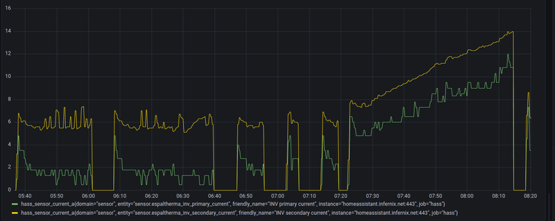

  • infernix
  • Laatst online: 10-11 12:32
Toppe schreef op vrijdag 28 oktober 2022 @ 11:45:
Met dank aan @M-spec deel ik hier even mijn code die ik gebruik voor het uitlezen van de WP in Home Assistant:
[code=yaml,,,warmtepomp.yaml]
- platform: template
espaltherma_inv_current:
friendly_name: "Inverter stroom"
value_template: "{{ state_attr('sensor.althermasensors','INV primary current (A)') }}"
unit_of_measurement: 'A'
espaltherma_voltage:
friendly_name: "Voltage"
value_template: "{{ state_attr('sensor.althermasensors','Voltage (N-phase) (V)') }}"
unit_of_measurement: 'V'
espaltherma_inv_verbruik:
friendly_name: "Inverter verbruik"
value_template: "{% if is_state('sensor.espaltherma_thermostaat_aan_uit', 'ON') %}
{{ (states('sensor.espaltherma_inv_current')|float * state_attr('sensor.althermasensors','Voltage (N-phase) (V)')| float) |round|int }}
{% else %} 0 {% endif %}"
unit_of_measurement: 'W'
espaltherma_cop:
friendly_name: "COP"
unit_of_measurement: 'COP'
value_template: "{% if is_state('sensor.espaltherma_operation', 'HEATING') and is_state_attr('sensor.althermasensors','Freeze Protection', 'OFF') %}
((state_attr('sensor.althermasensors','Flow sensor (l/min)')| float * 0.06 * 1.16 * (state_attr('sensor.althermasensors','Leaving water temp. before BUH (R1T)') | float - state_attr('sensor.althermasensors','Inlet water temp.(R4T)')|float) )
(state_attr('sensor.althermasensors','INV primary current (A)') | float * state_attr('sensor.althermasensors','Voltage (N-phase) (V)')|float / 1000))
|round(2)
{% else %} 0 {%endif%}"
espaltherma_warmte_opbrengst:
friendly_name: "Warmte opbrengst"
value_template: "{{ (states('sensor.espaltherma_inv_verbruik')|float * states('sensor.espaltherma_cop')| float)|round|int}}"
Deze zijn allemaal op basis van inverter primary current, maar ik heb ook een inverter secondary currrent die ik uitlees. Uit de post hier https://gathering.tweakers.net/forum/view_message/66032576 leid ik af dat de primary current misschien de warmtewisselaar/fan etc zijn, en de secondary de compressor? Zijn die niet beide (opgeteld) nodig om het verbruik van de inverter te berekenen, en dus ook de COP?
Overigens lijkt het mij alsof de primary current meting al in de secondary current meting is meegenomen:
Afbeeldingslocatie: https://tweakers.net/i/17N9qSUKN8A4Ksw9k5cPSeTvStA=/800x/filters:strip_exif()/f/image/UuTOmZqynuG53Z4E00JBeTWJ.png?f=fotoalbum_large
En in dat geval zou je dus alleen de secondary moeten nemen?
Overigens kom ik ook op zeer vreemde voltages in die N-phase (varierend van 60 tot 415), dus of dat wel juist is om V*A=W mee te doen vraag ik me ook af :?

infernix schreef op vrijdag 18 november 2022 @ 16:48:
Ik heb de voltage gewoon vervangen voor de vaste waarde van 230. Tuurlijk is de COP dan niet 100% betrouwbaar want het kan ook wel eens 225v of 235v zijn maar die verschillen zijn minimaal.
230*A=W moet je dus gebruiken.
