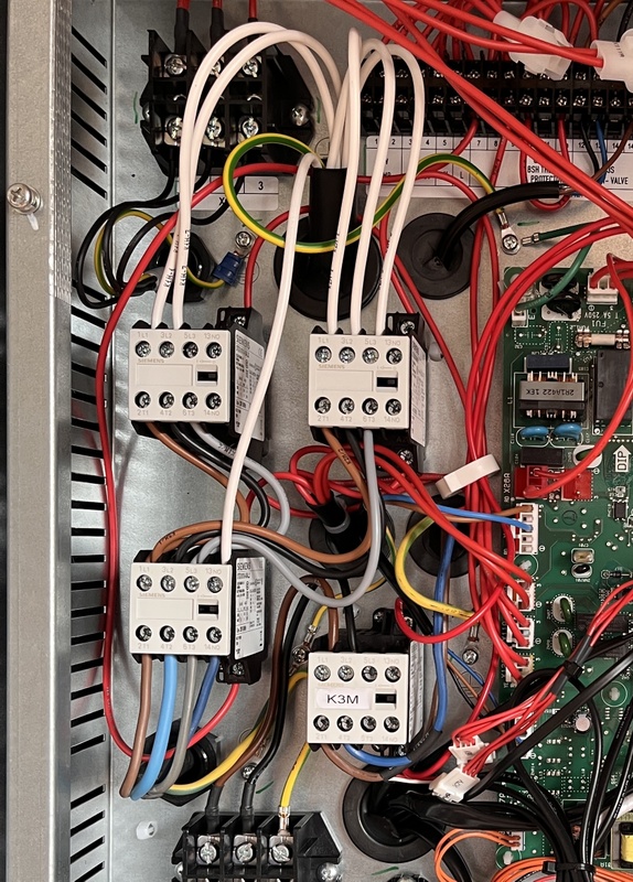

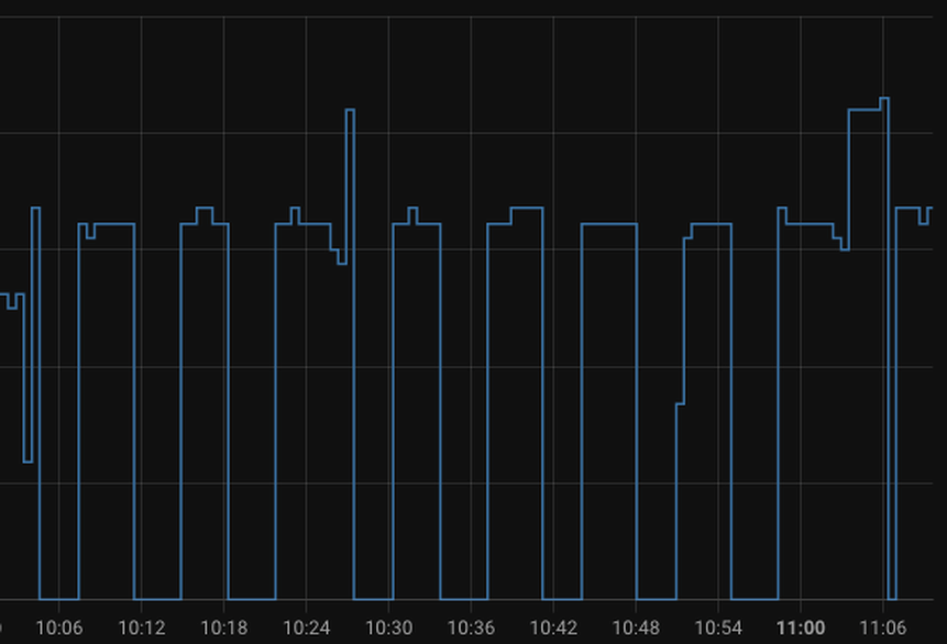

Mijn EHBH04EF6V binnenunit heeft 3 relais voor de aansturing voor de backup verwarmingselementen, 1 die de binnenkomende voeding schakelt en vervolgens doorgeeft aan 2 relais die onafhankelijk van elkaar 1 of alle 3 de verwarmingselementen aan kunnen sturen. Wat mij vanaf het begin af aan opvalt is dat het eerste relais continu wordt bekrachtigd. Iemand die weet wat hier het idee van is?
Het enige dat ik mij kan bedenken is dat het een veiligheids feature is die er voor zorgt dat als 1 van de 2 bovenste relais falen (vastgebakken contacten ofzo), het zaakje nog uitgeschakeld kan worden door het onderste relais (via een thermisch contact misschien?) af te laten vallen.
Buiten dat het echter onnodig stroom verbruikt (ding wordt best warm) zorgt het toch ook voor slijtage. Ik zat er daarom aan te denken om de voeding van de spoel van het onderste relais door de vrije contacten op de bovenste 2 relais te leiden zodat hij alleen wordt bekrachtigd als het ook echt nodig is. Upgrade, of zie ik iets over het hoofd? :p
Afbeeldingslocatie: https://tweakers.net/i/Qh_VoCAxWWE_9QExKWgT379Qb-c=/x800/filters:strip_icc():strip_exif()/f/image/mCyMDVcUM4CuVXyr7d09E4AK.jpg?f=fotoalbum_large
Het relais links onder dus (K3M is het boiler relais). Foto van toen de unit nog niet in bedrijf was, dus relais is hier nog uit ;)

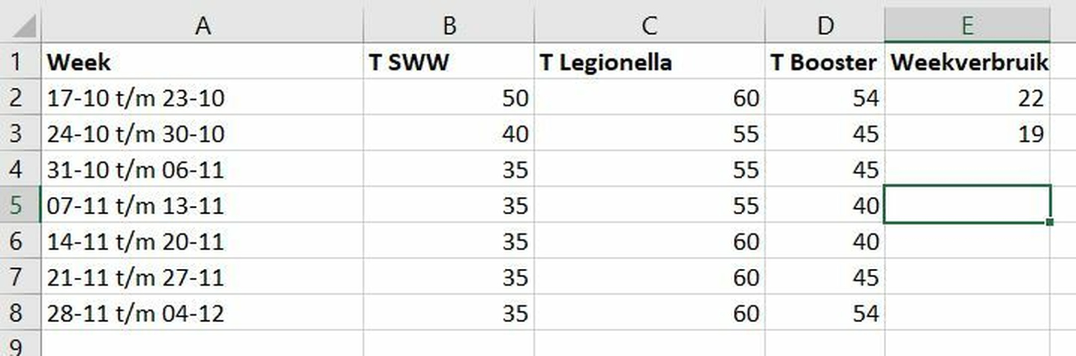

Via onderstaand schema ben ik maar eens aan het testen hoe het SWW verbruik zo optimaal kan worden ingesteld. Gegevens:
1. 300 L losstaande SWW tank
2. Verwarmen volgens tijdschema tussen 12 - 15 uur (warmste temperatuur en maximale opbrengst Zonnepanelen). Bij deze instelling kun je geen hysterese instellen
3. T SWW = Ingestelde temperatuur SWW
T Legionella = Temperatuur SWW opwarmen gedurende legionellarun
T Booster = Inschakel temperatuur booster
Weekverbruik = Maandag t/m zondag verbruik in de Onecta app
Afbeeldingslocatie: https://tweakers.net/i/RWE6blIYSF76CqOhAM3TdNPJQAU=/full-fit-in/4920x3264/filters:max_bytes(3145728):no_upscale():strip_icc():fill(white):strip_exif()/f/image/PmiEEJcYRvCJoxJ90CMrv9dM.jpg?f=user_large

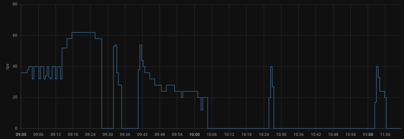

Ik ben er nog steeds niet uit. Ik lees allemaal over sampling om de 15 min, maar bij mij lijkt dat veel vaker te gebeuren.
Flow:
Afbeeldingslocatie: https://tweakers.net/i/kN5FHUahF_ZVJru7amQSNp_I-8A=/full-fit-in/4000x4000/filters:no_upscale():fill(white):strip_exif()/f/image/z174q58NMU9KM1j6RhJ0ezTR.png?f=user_large
Ook gaat de compressor soms mee draaien, terwijl ik zeker ben dat er geen warmtevraag meer is.
Inverter freq:
Afbeeldingslocatie: https://tweakers.net/i/j6_bfy52zkG8C2V-r-jIFthuq5U=/800x/filters:strip_exif()/f/image/Wptwr5SdZCA0DS3G5jyAWZRP.png?f=fotoalbum_large
Vannacht heeft hij een mooie lange run gedraaid (want lage dynamische elektriciteitsprijs), maar tegen 10:00u zijn de laatste vloerverwarming groepen dicht gegaan. Toch is de buitenunit nog 2x even aan gesprongen...

Roekeloos schreef op zaterdag 5 november 2022 @ 11:15:
Flow:
Inverter freq:
Welke entiteit is die onderste afbeelding?
  • Roekeloos
  • Laatst online: 26-11 23:22
Toppe schreef op zaterdag 5 november 2022 @ 19:54:
"INV frequency (rps)" van EspAltherma

slagroomsoes schreef op zaterdag 5 november 2022 @ 21:17:
Vraagje over de wijze van op temperatuur houden van mijn woning door de Daikin Altherma 3. Woonkamer heeft vloerverwarming, thermostaat hangt in deze kamer en staat ingesteld op 20.5 graden. Temperatuur is bereikt, maar loopt nu langzaam terug naar -inmiddels- 20.1 graden. Waarom houdt de wp de temperatuur niet op de 20.5 (zoals voorheen met de CV ketel wel het geval was)?
Groeten,
Stefan.
Ik had dit ook, bij mij stonden de instellingen niet helemaal lekker. Ik heb zelf een spreadsheet aangemaakt waarin mijn (en ondertussen ook de instellingen van andere Tweakers) in staan:
Members only:
Voel je mij daar eens te kijken en zelf in te vullen. Voorbeeld sheet kan je dupliceren.

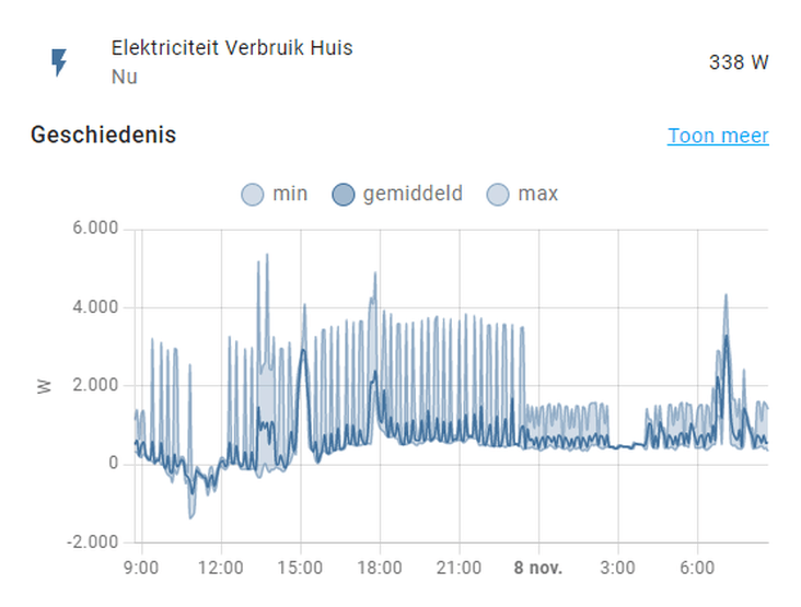

Ik heb sinds deze zomer in onze nieuwbouw (2020) onze Daikin altherma 3 (8kW) toegevoegd aan home assistant. Nu het kouder aan 't worden is, staat hij ook 's avonds aan en zie ik het gedrag van hieronder. Hoe kan ik dit voorkomen, want dit lijkt me niet echt wenselijk dat er om de 5min een piek voorkomt. Ik heb helaas (nog) geen ESPaltherma, dus enkel de gewone integratie in homeassistent.
We hebben vloerverwarming overal. Kringen staan op het gelijkvloers volledig open (140m² op 10cm h-o-h). Regeling is weersafhankelijk. Vertrekwater staat op 24°C nu volgens de unit. Vertrekwater bij de platenwisselaar op 27,4. Waterinlaat 26,4 en koelmiddel 25,3. Ik heb trouwens geen idee van wat goed of slecht zou kunnen zijn of wat er precies bedoeld wordt met deze termen 😅
Als jullie meer info nodig hebben, laat maar weten. Alvast bedankt voor de inzichten/hulp.

xargon1004 schreef op maandag 7 november 2022 @ 22:08:
Gisteren zag ik bij ons hetzelfde gedrag. Er was warmtevraag en het vertrekwater werd opgewarmd tot aan temperatuur SP volgens de stooklijn en daarna ging de compressor weer uit.
Mijn conclusie (ik ben zeker geen specialist) dat de WP zijn warmte niet kwijt kan bij een lage temperatuur vertrekwater. Delta T staat wellicht op 5 graden. Als niet voldoende warmte afgegeven kan worden dan worden de maximale temperatuur van vertrekwater bereikt en stopt de compressor.
Ik heb toen de stooklijn c.q. vertrekwater setpoint met 5 graden verhoogd en toen blijf hij gewoon verwarmen tot setpoint kamerthermostaat + 0,5 raden was bereikt.
De ondergrens van de stooklijn staat op 25 graden, wellicht moet die verhoogd worden naar 30 graden?

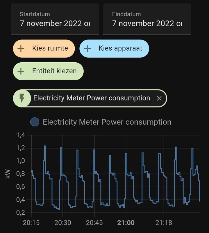

danny.s schreef op woensdag 9 november 2022 @ 13:26:
@MajaMestreech heb jij een installatie met of zonder buffervat? In het geval van zonder, zou het pendelen niet opgelost dan wel verminderd worden als je een buffervat zou nemen?
Wij hebben geen buffervat en dat pendelen zou inderdaad wellicht door een buffervat opgelost kunnen worden. Echter, wij hebben ook een "gesloten" vloerverwarming verdeler gekregen; dus met pomp en thermostaatkraan. Volgens Daikin is een open verdeler beter, wellicht ook om de warmteafgifte te bevorderen en dit zou ook het pendelen kunnen verminderen.
Maar ja, alle aanpassingen vergen actie van onze installateur en die is al maanden niet in beweging te krijgen, ondanks een service contract.
