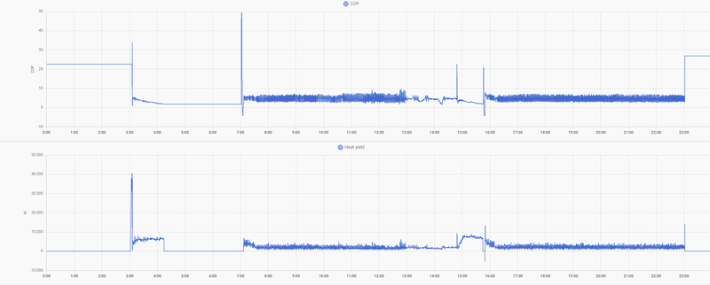

Mathy M schreef op maandag 9 december 2024 @ 20:39:
Overshoot stond op 3, omgezet naar 4. Kijken of dat scheelt. Vertrekwater is over het algemeen tussen de 29 en 31 graden. Ik heb niet het idee dat de overshoot veel gebruikt wordt.
Verdere instellingen:
-weersafhankelijk 37/15 27/-10
-2-punts stooklijn
-Delta T 4
-Modulatie uit
-Schakelen op kamerthermostaat, setpunt 21 maar die wordt net niet bereikt. Blauwe ring op de Madoka gaat niet uit.
Dus op zich draait de installatie naar behoren en is het behaaglijk in huis. Alleen de tafelberggrafiek is een beetje vreemd vind ik. Hieronder nog een mooi voorbeeld van 05 december.
Je hebt echt esp altherma nodig ( en een homewizard energy meter ) om de parameters uit te lezen om over dat gewiebel iets te zeggen denk ik

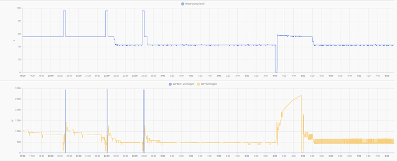

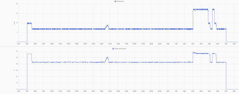

JarnoH schreef op dinsdag 10 december 2024 @ 07:48:

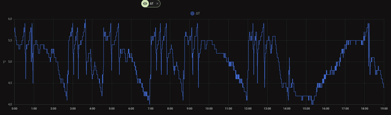

Ik zou eens proberen om de deltaT op 5 te zetten. Misschien heeft hij moeite om de 3 vast te houden met je afgiftesysteem. Wij hebben overal vloerverwarming en 4 loopt significant mooier (en zuiniger) dan 3. Wel zou ik dan ook je offset via de app even met 2 verhogen. Dan hou je min of meer dezelfde retour en afgifte aan.
Nog even aanvullend hierop: hoe is je pompsnelheid in vergelijking tot deze grafiek? Als die tegen het maximaal zit, dan zal sowieso de delta Te omlaag moeten, want die is te regelen met pompsnelheid en aanvoertemperatuur. Als de pompsnelheid al tegen een limiet zit, dan blijft de aanvoertemperatuur over en het lijkt er m.i. op dat de WP daarmee probeert te sturen, maar die gaat alle kanten op. Sinds wij van dT 3 naar 4 zijn gegaan is de pompsnelheid vaak heel laag en gebruikt de WP de overshoot ook veel meer. Hij heeft nu dus nog ruimte om lager te stoken en harder rond te pompen, maar kiest ervoor om minder hard rond te pompen en hoger te stoken. En dit resulteert kennelijk in een lager verbruik. Zo slecht is de aansturing dus niet. Maar die moet wel marges krijgen om binnen te werken. Altans, dat is mijn conclusie bij onze woning en installatie.
Ik heb hier met dT=4 (maar ook met 5 ofzo) dat de flowpump net na een tijd altijd naar minimum zakt, dus 6-7l/m. Ik heb sowieso de pomplimiet op 60%. Boven de 12l/m is er ook teveel ruis in de radiatoren op de 1e verdp. Dus zo laag mogelijke pumpflow is hier wel gewenst. De rads heb ik vrij ver open allemaal, zodat ze met 30 garden nog iets van afgifte hebben. De dT over de rads is ook erg klein, maar de flink geknepen vloerverwarming op de BG compenseert dit. Maar ook hier vaak last van gelfipper. Hieronder links stukje wel, rechts stukje niet. Ik meot nog eens spelen met stille/stillere modus...

stat schreef op dinsdag 10 december 2024 @ 08:26:
Dank! Ik ben begonnen met een deltaT van 5, toen zag ik ook dit gedrag.
Plaatje pompsnelheid en aanvoertemperatuur:
Mijn interpretatie is dat die niet op de max zit. Ik ga de deltaT op 5 zetten en als dat onvoldoende doet vandaag vanavond op 7 om dat eens te proberen.
Waarschijnlijk heb je gelijk en beperk ik iets dat niet verstandig is. Punt is ook wel dat het in gebruik nemen niet helemaal gestroomlijnd ging, dat heb ik uiteindelijk min of meer zelf gedaan en niet alle parameters vanaf 0 ingesteld. Misschien moet ik helemaal opnieuw beginnen, is dat beter.
Je moet hierbij de TPM van de compressor zetten maar ook het usage/verbruik ;) Dan is te zien of het pendelen is of geflipper

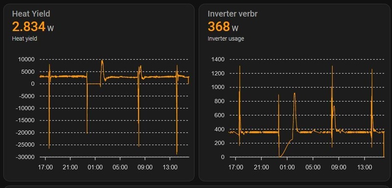

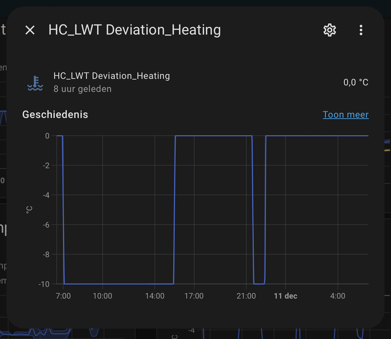

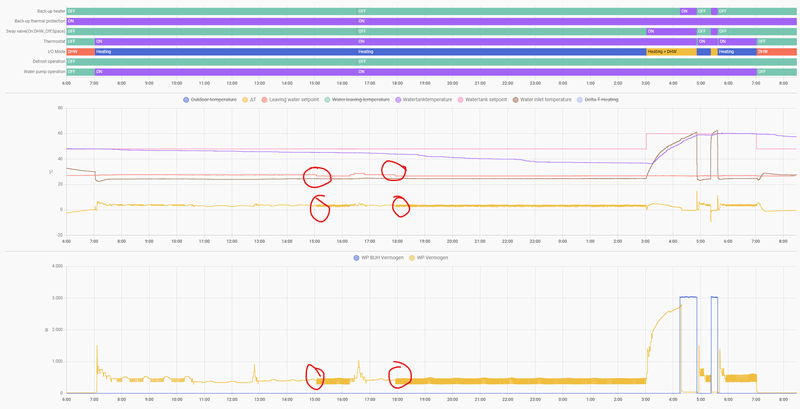

Predge schreef op dinsdag 10 december 2024 @ 09:42:
Inmiddels is het me eindelijk gelukt de CV non stop te laten draaien! *O*
We verliezen dus evenveel warmte als dat de Daikin erin pompt, een soort 'break even' punt dus. Zo wordt je ook weer even met de neus op de feiten gedrukt, want ons huis verliest toch nog een mooi beetje warmte.
Het ligt soms heel gevoelig en een kleine subtiele verandering is dan net genoeg om een meer onrustig systeem te krijgen. De buitentemperatuur is hier dan de bekende variabele (ik pas zelf geen gemiddelde toe), maar ook de wisselende afgifte van de radiatoren door een plots beter opgewarmd huis (zon, koken, mensen, kaarsjes) en mogelijke thermosstaatkranen doet een hoop.
Maar goed, stooklijn nog verder verlaagd (denk erg laag en vlak nu voor een huis met aleen maar radiatoren zonder verdere CV aanpassingen of ventilatoren) en nu toch iets van modulatie en een quiet mode. Of die laatste 2 nu ook echt aan de stabiele situatie bijdragen moet ik nog een keer uitproberen.
De Madoka staat hierbij op 22, eerder had ik hem altijd op 19,5 en dat is ook de gewenste en huidige temperatuur binnen. Die 22 gaat hij nooit halen op deze manier en zodoende blijft het systeem lekker rustig doordraaien met een flow echt op de ondergrens, iets van 7l/Min..
p.s. Helaas is mijn tab in het Tweakers document niet meer aan te passen... Heb geen schrijfrechten of zo iets.

PCJR schreef op dinsdag 10 december 2024 @ 09:39:
Heb jij dat geflipper ook zo vaak? Ik heb modulatie op 2 en overshoot op 4, en jij?
Regelmatig ja.
Modulatie staat hier (volgens mij) uit, overshoot ook op 4.
Laatst had ik een voorbeeld waarin hij een mooi strak verbruik had, en na de SWW run kreeg ik opeens het geflipper. Ta graadje verhoogt via de app, en direct een stabiele lijn weer. Half uur later Ta weer terug, en nog altijd een stabiele lijn.

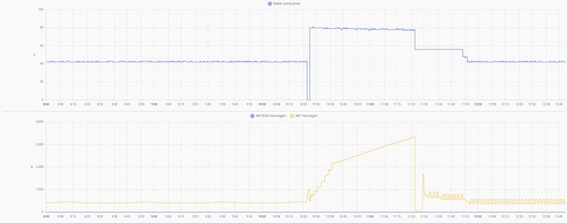

ja er is soms geen touw aan vast te knopen :+ Nog iets testen met stil/stiller/stilste modus?
Vandaag en gister ter vergelijk. Vandaag:

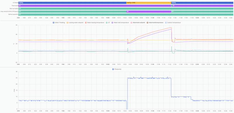

En nu eens andersom, eerst netjes rustig en dan een sww run en erna flipperen. Joost mag het weten...
Ik ga eens "stiller" instellen.

  • arnoldniessen
  • Laatst online: 23:47
PCJR schreef op dinsdag 10 december 2024 @ 12:50:
Volgens mij begint het flipperen eigenlijk altijd als AWT >2C te hoog is en snel daalt. Mogelijk dat er een PID-achtige regeling op de AWT zit en de 'D' component te snel inschakelt, probeert te voorkomen dat de AWT te snel daalt, en vermogen te vroeg opschakelt. En daardoor is de AWT dan eigenlijk altijd te hoog.
De begincondities die flipperen mogelijk maken zijn dan:
-overshoot na opstarten
-een heel snelle flow-daling (kort na een defrost, of kort na het opstarten)
Ik denk dat geluidsstil de kans op en omvang van beide overshoots vermindert, maar niet wegneemt.

  • Pieter B
  • Registratie: Juni 2020
  • Laatst online: 18-03-2025
arnoldniessen schreef op dinsdag 10 december 2024 @ 14:25:
Niet echt, de AWT verandert daardoor niet wezenlijk (tenzij kamer-modulatie actief is), en hij gaat door die verlaging waarschijnlijk een deel van de nacht helemaal uit. Je kunt beter de AWT wat lager zetten 's nachts.
Modulatie heb ik wel op actief staan. Ik ga het uitproberen. Wederom bedankt voor je reactie! :)
Modus van "uit" naar "stiller"rond 13h45: doet helemaal niks aan het geflipper (aangepast tijdens verwarmen)
Afbeeldingslocatie: https://tweakers.net/i/8_PCrqjc1CIvHGJR4qiSNjR_A5k=/800x/filters:strip_exif()/f/image/fetafWhSDjH4qEEV1w8aLkwD.png?f=fotoalbum_large
Afbeeldingslocatie: https://tweakers.net/i/oMwY_A9A0hLp5ouF_2C9vqSQtLQ=/800x/filters:strip_exif()/f/image/ww13c94I4l92gWcamgaWqWBI.png?f=fotoalbum_large
|| Solar 7.4kwp oostwest + 850wp zuid + Deye 12K-SG04LP3-EU + 50kWh LiFePo4 || EHVX08S23EJ9W + ERGA06EAV3H ||

  • Aeroplaniga
  • Registratie: December 2024
  • Laatst online: 21-10 22:26

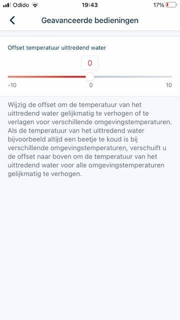

Onderwerp: Offset temperatuur uittredend water Daikin Altherma
Nu ik het gedrag van mijn Daikin Altherma met de P1P2MQTT-bridge kan volgen valt mij op dat de offset temperatuur uittredend water een duidelijk en dagelijks wederkerend patroon volgt. Zie onderstaande afbeeldingen. Mijn vraag is: waar komt dit patroon vandaan? Ik zou het zelf hebben kunnen verzinnen als er alleen 's ochtends en 's avonds warmtevraag is, maar het setpoint is constant 19,5 graden Celsius en er is geen programma actief.Afbeeldingslocatie: https://tweakers.net/i/PoLATQfEA6vAeoag8QYZwwOOVW4=/fit-in/4920x3264/filters:max_bytes(3145728):no_upscale():strip_icc():strip_exif()/f/image/VFDgOr043Ae37zTxg4wl9hUe.jpg?f=user_large
Afbeeldingslocatie: https://tweakers.net/i/JB5VsbMl-FVmKlM7USfhN0GI7wo=/800x/filters:strip_exif()/f/image/LuuSHjZC3AeTaQQH1rH6b071.png?f=fotoalbum_large

  • arnoldniessen
Aeroplaniga schreef op dinsdag 10 december 2024 @ 19:49:
Vreemd, ik herken dit gedrag niet. En een offset van -10 is heel veel, meer dan de maximale modulatie (die is -5..+5). Heb je misschien een AWT-klokprogramma actief?
Wat zie je als je inzoomt op AWT/RWT/kamertemperatuur rond een omschakelmoment, (deze grafiekjes worden door HA nogal door een avg/smoothing filter gehaald)?

  • Aeroplaniga
arnoldniessen schreef op dinsdag 10 december 2024 @ 20:12:
Beste Arnold, bedankt voor je reactie. Je hebt me op het juiste spoor gezet.
HC_LWT_Deviation_Heating schakelt scherp van 0 naar 10 graden Celcius en weer terug. Dat kan helemaal geen modulatie zijn. Ik heb geen klokprogramma actief, maar wel gehad! Begin september is de warmtepomp geïnstalleerd en heb ik even - een dag of zo - een programma ingesteld gehad, dat ik daarna weer heb gewist. Het programma kwam overeen met het programma dat ik voor de combiketel had ingesteld. Ik heb het gewist nadat ik me realiseerde dat een warmtepomp het beste continu verwarmd. Daarna heb ik enkele instellingen gedaan in de installateursmodus. Ook heb ik modulatie ingeschakeld.
Mijn conclusie: het klokprogramma is toch nog actief.
Gisteravond heb ik bedacht om de Offset temperatuur uittredend water met de app handmatig op 0 te zetten. Dat kun je in onderstaande grafiek zien (net na 22:00 uur). Ik verwacht dat deze om 07:00 uur weer naar -10 gaat.
Mogelijke oplossingen:
1. Terug naar fabrieksinstellingen;
2. Klokprogramma instellen, temperatuur continu 19 graden Celcius.
Dat laatste heb ik nu voor woensdag gedaan, start om 07:00 uur.
Ik zal later vandaag laten weten hoe het is verlopen.
Groet, Peter
Afbeeldingslocatie: https://tweakers.net/i/cs-J9xC_j0wAOFTb8nzpWcSzfdY=/800x/filters:strip_exif()/f/image/uOzBkwWUtxAu1hwVf55VO8NQ.png?f=fotoalbum_large
Daikin 8 kW EHVX08S23EJ6V + ERGA08EAV3H7 - P1P2MQTT bridge - HA

  • stat
  • Laatst online: 21-10 17:21
stat schreef op dinsdag 10 december 2024 @ 15:03:
Daarmee is wat ik zie toch wel anders dan anderen. Denk dat ik in een rustigere periode de boel helemaal opnieuw ga instellen want mogelijk zit ik het apparaat tegen te werken met een suffe combinatie van settings. Zal nog wel de hogere deltaT proberen en terugrapporteren.
Toch wel interessante resultaten. Gisteren om 6:22 PM deltaT van 5 naar 7 gezet. Je ziet daarna een prachtige vlakke lijn. Was wat verder aan het kijken in settings maar naar mijn beste weten uiteindelijk niets veranderd. Dit leidde (kennelijk) toch tot een spontane reboot rond 9:15 (was ook even weg uit onecta) en daarna krijg ik het klassieke flippergedrag gedurende de hele nacht. Vanochtend om 7:22 deltaT op 3 om eens te kijken wat nu zuiniger is: echt geflipper of de langzame oscillatie rond een lagere AWT die ik eerder had. Dit leidt toch tot een iets lagere COP (scheelt niet veel, 3.4 versus 3.6). Mijn conclusie is dat ik het misschien toch niet beter moet willen weten dan de warmtepomp. Dat in extremis doorgetrokken leidt er toe dat ik nu bekend heb radiatoren te gebruiken en dus een deltaT van 10 ga krijgen. Dit probeer ik de rest van de dag eens uit.
Dank voor jullie hulp! Suggesties blijven welkom natuurlijk.

- Daikin Altherma 3, 6kW
- Redelijk goed geisoleerd
- Stooklijn: 33 bij -10, 27 bij 20
- Madoka setpoint 20,5 graden
- Naast stooklijn geen instellingen aangepast aan originele instellingen bij installatie
Hieronder een aantal 'schommelende' waarden van 10 december tussen 0:00 en 19:00 uur:
Flowpump
Afbeeldingslocatie: https://tweakers.net/i/Y8_mdoHi9ijICrYgWqes3aFd7ZU=/800x/filters:strip_exif()/f/image/D3kvDfx5sP0syrfLYXM6j1Kp.png?f=fotoalbum_large
Energieverbruik
Afbeeldingslocatie: https://tweakers.net/i/X7wxQGzveaq9W0I5HUH-vNo7eKU=/800x/filters:strip_exif()/f/image/TIm8DbrgxeR8TUBp97f3FcVL.png?f=fotoalbum_large
Delta-T
Afbeeldingslocatie: https://tweakers.net/i/U_Osajo__dxuNrvp1N-5fCnhOYg=/800x/filters:strip_exif()/f/image/f41XA77SAtAykTj6S2ZDlCIL.png?f=fotoalbum_large
COP
Afbeeldingslocatie: https://tweakers.net/i/LuQna_1wINhigWT3KFVIDe3CZXg=/800x/filters:strip_exif()/f/image/gd7mgZtBYUF3RwVgWjECzB7K.png?f=fotoalbum_large
Water leaving temperature
Afbeeldingslocatie: https://tweakers.net/i/LFthtD3IsqWwZLYeZzJZRS4kUGQ=/800x/filters:strip_exif()/f/image/RjJpbGyMkEon3EredB3fDefD.png?f=fotoalbum_large
Tom2828 schreef op woensdag 11 december 2024 @ 14:50:
Ik heb eergisteren/gisteren voor het eerst een run gehad van minimaal 24 uur. Ook een mooi comfortabele en stabiele temperatuur in huis. Mooi! Maar er valt me nog wel wat op. Een aantal waarden uit ESPaltherma geven behoorlijke schommelingen weer. Het is niet zo mooi vlak en stabiel als sommige andere grafieken die ik langs zie komen. Ook het energieverbruik mag van mij nog wel wat lager. Dat viel me nog wat tegen. Wellicht dat iemand hier een goed idee heeft?
- Alleen 90m2 vloerverwarming, geen radiatoren
Flowpump
Energieverbruik
Delta-T
COP
Paar vragen:
Hoe zit je afgifte verder in elkaar? Geen buffer en gewoon straight op een pomploze verdeler zonder kleppen/naregeling/etc?
Hangt je buitenunit misschien vol in de wind of wordt deze meting misschien anderzijds beinvloed? Dit omdat ik je leaving temp. ook zo zie stuiteren. Heb je toevallig ook een grafiekje van de gemeten buitentemperatuur?
Suggesties:
Zet de overregeling instelling eens op 3 graden. Dat geeft de unit iets meer ruimte om te bewegen, wat gek genoeg vaak juist een rustiger gedrag oplevert.
Zet de stooklijn eens op 27 bij +10 ipv +20 (heeft opzich niks met dit wiebelgedrag te maken, maar een startpunt bij +20 als je toch niet stookt is vrij zinloos en dan gaat ie onnodig al richting bijv. 29 graden verhogen bij +10, vermoedelijk kan je met zo'n huis veel langer op 27 blijven hangen alvorens de AWT te gaan verhogen).

- Recht op pomplozer verdeler, geen kleppen/naregeling
- Er zit een buffervat in de retour (20L)
- Buitenunit hangt redelijk uit de wind van de meeste windrichtingen. De windrichting van gisteren kan er wel langs hebben gewaaid

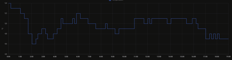

- Grafiek buitentemperatuur hieronder:
Buitentemperatuur zoals gemeten door sensor
Afbeeldingslocatie: https://tweakers.net/i/vccMUxcbQWU3mPc4aXtPbmQTpls=/800x/filters:strip_exif()/f/image/1PqgHCr6t1RgflwR6sNIpHaz.png?f=fotoalbum_large
Buitentemperatuur zoals aangegeven vanuit ESPaltherma
Afbeeldingslocatie: https://tweakers.net/i/EKkWLsS2MpHxD_nONO9_6KfRllM=/800x/filters:strip_exif()/f/image/FuPgJ31dLv3nncOBxlp3Y5wC.png?f=fotoalbum_large
Ik bedenk met net dat er ook nog een bypass'regelaar' zit aan/bij de retourkant van de verdeler. Mij werd bij installatie verteld dat ze deze hebben geplaatst omdat ik initieel nog maar van 30m2 vww gebruik ging maken. (vanwege fases in verbouwing) Inmiddels gebruiken we de volle 90m2, maar heb ik niks met die bypass gedaan. Ik bedoel dan het ding op de foto hieronder:
Afbeeldingslocatie: https://tweakers.net/i/ah6yJX0EfYDTu5Va-738YKFID-k=/x800/filters:strip_icc():strip_exif()/f/image/380SDMeEXWjezTFqVgFFu9BK.jpg?f=fotoalbum_large
Zou daar nog een oorzaak kunnen liggen?
Tom2828 schreef op woensdag 11 december 2024 @ 16:33:
Hmm, zoveel stuitert de buitensensor niet, dus dat verklaart het dan ook niet (je zou m nog even op dezelfde tijdsperiode als de rest kunnen vergelijken, maar ik denk niet dat dat het is dan). En je hebt een lekker simpel (= goed en efficient) systeem, met een weliswaar totaal overbodig buffertje, maar die kan ook weer geen kwaad.
Het zou dus idd weleens die bypass kunnen zijn die onterecht openspringt. Ik zou die eens een paar slagen strakker zetten("bovenop" de grijze draaiknop staat een +) om daar snel genoeg achter te komen. Als je even opschrijft wat je versteld hebt (per hele slag, gebruik het + je of een streepje-van-een-stift als referentie) kan je altijd terug. Helemaal dicht kan zelfs ook wel, want die hele bypass is totaal overbodig als er niets dicht kan lopen.
Beste Arnold, een nieuwe actieve verwarmingsplanning (Onecta app) levert helaas nog niets op. Je vraagt of ik een AWT-klokprogramma actief heb. Dat is een goede vraag. Hoe kan ik dat controleren? Verder heb ik deze FAQ gevonden. Quote: Programmeerbare timers (zoals de planningsfunctie voor de vraagsturing). Zou een dergelijke herinitialisatie het proberen waard zijn?
Groet, Peter

Aeroplaniga schreef op woensdag 11 december 2024 @ 22:10:
Groet, Peter
Beste Peter,
Sorry, ik heb nog geen ervaring met de WLAN adapter of Onecta. Ik weet niet of de programma's apart of altijd in de MMI worden opgeslagen. Herinitialisatie kan geen kwaad natuurlijk. Maar ik zou zeker ook in de MMI kijken welke programma's daar te zien zijn en of je die kunt weghalen of deselecteren. En mogelijk dat je de AWT-programma's alleen kunt zien in AWT-mode, niet in de kamerregeling-mode.
In mijn systeem kan ik bij de AWT-regeling kiezen uit 4 opties, WD/ABS/WD+prog/ABS+prog, dus mogelijk dat die setting aanpassen al genoeg is.
Daikin 2x8kW EBLA08E3V3+EHYHBX08AAV3+EKHWS200D3V3 - P1P2MQTT bridge - HA - USBtin - Zehnder Q600 / gasloos

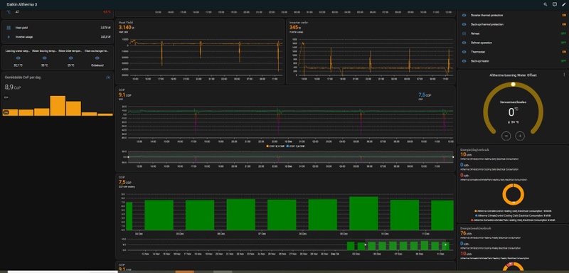

Ook hier bijna 24h een run gedaan, Deze ochtend een 60 graden setpoint gezet, vanwege de hoge stroomprijzen vandaag. Boven de 53 graden komt de BUH erbij, snap ik. Maar waarom erna even een stukje verwarming loopt en dan op het eind nog een nieuwe BUH run, snap ik niks van...
Overigens zie ik dat wanneer ik de offset van 0 naar -1 zet op sommige momenten, het geflipper van start gaat.
Afbeeldingslocatie: https://tweakers.net/i/3tuB_RmOIQM6UjMbUNg0gpkj7Fg=/800x/filters:strip_exif()/f/image/dj0tpdRj9YEBCYxPRoozR2u4.png?f=fotoalbum_large
Afbeeldingslocatie: https://tweakers.net/i/DkIbDmG7192OW8ndrZA6xok_NTM=/800x/filters:strip_exif()/f/image/deNBobvboHSIpH42otNQ8BL2.png?f=fotoalbum_large

stat schreef op woensdag 11 december 2024 @ 11:51:
Je kunt uit deze plaatjes hier halen wat het voordeligste is, meer strakke lijn of geflipper :+
COP en heat yield is ook te zien, met liniaal het midden vinden en een lijntje trekken :P
Alleen mijn technische voelspriet zegt dat dat geflipper gewoon niet fijn is voor componenten, compressor etc. Maar ik kan er helemaal naast zitten... 8)
Afbeeldingslocatie: https://tweakers.net/i/5hOeg5MJ75N318dL4XuuDn0TSrk=/800x/filters:strip_exif()/f/image/rmF9aryUXjiMIxjFkhdu8F5I.png?f=fotoalbum_large
Afbeeldingslocatie: https://tweakers.net/i/8f7oQZIhMA4XosnwJYHYNfmYUX0=/800x/filters:strip_exif()/f/image/p782jrA6QIhQCIErT57yWjqB.png?f=fotoalbum_large

Tom2828 schreef op woensdag 11 december 2024 @ 17:15:
Toch nog even wat beter teruggekeken. Ik heb de 5.01 Evenwichtstemperatuur op -5 graden gezet.
Hou er rekening mee dat rond vriestemp buiten het soms even heel fijn kan zijn dat de BUH even aangaat om over een bepaald punt heen te komen. Met -5 als instelling gaat de compressor dat proberen en kan dat soms lang duren, kost dat veel energie. Als dan de BUH even 60sec mee kan doen is het zo verholpen.
Dan is de BUH aandoen wellicht een stuk efficient :) Ik heb meen ik 2 of 3 graden voor deze setting

Ik denk dat het wel echt zo klopt zoals in onze grafieken. Als ik de awt offset min1 of plus1 zet, gaat de grafiek ook vaak van flipper naar stabiel of andersom.
Het is gewoon een pid regeling ofzo, die best strak afgesteld staat en binnen de marges op en neer gaat. Toch probeer ik meermaals per dag een flipper om te zetten in een strakke lijn.... foute hobby :+

Vraag me verder alleen af of mijn COP berekening wel goed gaat, hoger dan 5??
Systeem is wel gevuld met glycol en volgens mij gaat het daar fout. Mijn werkelijke COP weet ik dus niet maar ben ik niet bang voor dat deze te laag is.

Hieronder een plaatje, bovenin de stroommeters. Hert valt op dat wanneer de 3-weg klep naar het losse boilervat staat dat het vermogen van de buitenunit oploopt naar circa 3800W en de leaving_temp_before_buh stijgt naar circa 62 graden.
Ik heb een Daikin Altherma 3 R W All-electric warmtepomp: (lage temperatuur maximaal 55
graden) Type: 08E9W + 06EVH.
Of begrijp ik iets niet?

Voor mijn gevoel heb ik een redelijk hoog stroom verbruik sinds kort met onze all-electric EDLA09-14DW1. Dit is een flinke jongen maar naar mijn weten heeft deze nooit zoveel stroom verbruikt. Dit is een model die all-electic is met een 3kW booster en zonder BUH.
Vandaag zit ik tot nu toe al op 13kWh bij een temperatuur van 3c. Dit is bij een stooklijn van 32c. Huis is wel warm en bij 32c stooklijn doet hij een dagje ongeveer over om 0.5c bij te verwarmen. Je zou zeggen dat hij dan lekker rustig dit kan doen.
Het begint al dat naar mijn idee het stroom verbruik in ESPAltherma al niet juist is (te laag). Nu ik dit nakijk zie ik in ESPAltherma ook 2 inverter current's. 1 die de waarde van 2.7A en een die de waarde heeft van 4.5A. Maar er is maar 1 frequency (39)
Wat zijn typische instellingen die ik zou eens moeten nakijken om het stroom verbruik te tackelen?
  • danny.s
  • Registratie: November 2021
  • Laatst online: 23:05
Senaxx schreef op vrijdag 13 december 2024 @ 11:39:
Volgens mij is het minimum opgenomen vermogen van de 9kW serie 900W, dus als je nu 24/7 draait, dan is 13kWh op 12 uur niet heel gek denk ik toch?
Het is een 3-fasen apparaat, misschien vermenigvuldig je de ampères met 230 i.p.v. 400?
Ik gebruik voor verbruik alleen de "INV primary current (A)" (maal de nominale 230V voor mijn 1-fase).

Goede tip inderdaad, maar die had ik al aangepast naar 400v. Voor mijn gevoel laat die dan nog steeds te laag zien. Als ik hem uit zet en de waarde bekijk op de P1 en dan weer aan zet dan klopt het niet helemaal met de P1 en HA.
danny.s schreef op vrijdag 13 december 2024 @ 11:47:
Wij zelf hebben zelf het 14kW model draaien. Weet niet wat daar het minimum van is, maar als je het zo stelt klopt het inderdaad wel ja. Dan zou het misschien toch beter zijn om de stooklijn omhoog te zetten zodat hij de kamer sneller op temperatuur heeft en minder lang hoeft te draaien.
Het is natuurlijk ook wel erg goed 'defrost weer'. Temperaturen net boven 0 met een hoge luchtvochtigheid. Dat zal het verbuik ook wel wat opstuwen.

Senaxx schreef op vrijdag 13 december 2024 @ 11:59:
- name: "Althermasensors Inverter usage"
        unique_id: inverterusage
        state: "{% if is_state_attr('sensor.none_althermasensors', 'Thermostat ON/OFF', 'ON') %} {{ (states('sensor.althermasensors_inverter_current')|float(0) * 400 | float(0)) }} {% else %} 0 {% endif %}"
        unit_of_measurement: "W"
        state_class: measurement
        availability: >
          {{ states('sensor.none_althermasensors') not in ['0', 'unavailable', 'unknown', 'none'] }}
Je kunt toch gewoon de entiteit sensor.inverter_usage nemen, dit is het verbruik in W

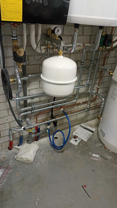

Hallo, ik heb een vraag, ik heb sinds 10 maanden een EHBX08E6V 8kw warmtepomp van Daikin met 100 liter Nibe Schakelvat (niet te klein?)
Het systeem pendelt enorm. Moduleert niet en gaat van uit naar vol vermogen, en dat op deze koude dagen de hele dag door. Ik heb de installateur inmiddels al een ingebrekestelling gestuurd maar ik bespeur nog weinig beweging
De situatie is als volgt:
-beneden vloerverwarming, verdeler is door installateur vervangen icm een honeywell naregelsysteem met motoren (10 groepen)
Dit leidingwerk is door de installateur verzwaard (ik meen rond 28) tussen warmtepomp en verdeler.
-na de vloerverwarming krijgen we een leiding naar boven waar radiatoren zitten (in principe altijd dicht) en een groepje vloerverwarming voor de badkamer (ook hier zit een naregelknop van honeywell op).
Hieronder het pendelgedrag. De warmtepomp stond eerst weersafhankekelijk ingesteld, en dit werkte ook al niet. Nu staat hij op een vast setpoint wat ook niet werkt.
Het schakelvat zit paralel ingebouwd met secundair een transportpomp die alleen aangaat bij warmtevraag vanuit 1 /of meerdere vd naregelgroepen. Ik heb al geprobeerd om de pomp altijd te laten draaien maar ook toen bleef het pendelgedrag.
Zijn er mensen die enig idee hebben waar we dit probleem mee kunnen tackelen?
Afbeeldingslocatie: https://tweakers.net/i/bROAg1Ss-VIifuxcslJG87FZeI4=/800x/filters:strip_icc():strip_exif()/f/image/dYJgiTjgNxf1smG3FZbcO4zx.jpg?f=fotoalbum_large
  • Patrick4
  • Registratie: Juli 2020
  • Laatst online: 18:03
Over de groepen met naregeling en parallel schakelvat (wat is dat?) heeft @RonJ denk ik wel input. Staan de groepen zeker open op het moment dat de WP actief is? Als die te laat reageren kan de WP zijn warmte niet kwijt.
Wat bedoel je met “na de vloerverwarming zit een leiding naar radiatoren”. Ik neem aan dat je radiatoren niet in serie staan met de vloerverwarming?
Qua instelling van de WP zou je kunnen controleren of de delta T misschien (veel) te hoog staat.
  • TKroon
Eens met de vraag van Patrick. Staan de groepen ook daadwerkelijk open? Zie je de flow op de meter per groep? Ook van 0 naar 2000 (Watt?) vind ik erg grof in je grafiek. Staat je aanvoertemperatuur misschien veel te hoog met een veel te grote delta T? Dat er iets niet klopt is zeer duidelijk.
Daikin Altherma 3 LT 8 kW + 16 kWp PV
  • Retteketet78
  • Laatst online: 23-03-2025
Delta t is eerst ingesteld op 5 graden. Dit werkte niet. Toen was het idee vanuit de installateur om deze op 10 graden te zetten, ook dit werkte niet.
Ook heb ik al eens geprobeerd om de motoren van de verdeler te halen (klepjes zijn normaal open) zodat ik zeker weet dat er voldoende debiet is. Ook dit zonder resultaat.
Wel heb ik momenteel nog de 2 motoren van de hal er contineau af, en de thermostaat laag gezet zodat deze meeloopt met derest en de wp altijd Z'n water kwijt kan.
Ik zie ook flow op meters bij de vloerverwarming. De vloer wordt ook wel gewoon warm en de ruimte komt op setpoint. Momenteel heb ik het (vaste) setpoint op de warmtepomp op 35 graden gezet. Ook hoger geprobeerd en lager geprobeerd maar zonder effect. Welke instellingen zijn er mogelijk aan de circulatie pomp van de wp zelf?
Hebben jullie een gevoel bij het feit dat het schakelvat maar 100 liter is bij een 8kw warmtepomp?
De radiatoren die ook nog heb zitten niet in serie met de vloerverwarmingsverdeler. De leiding naar de bovenverdieping gaat door vanaf de vloerverwarmingsverdeler met staal. Op de radiatoren zitten grotendeels thermostaat kranen.
  • Patrick4
Met (primair) vloerverwarming is een delta van 10 te hoog. 5 is echt de max. 4 of 3 werkt vaak beter.
Ik zou proberen die op 4 te zetten en je aanvoer naar 28, en dan kijken wat er gebeurt.
P.S. ik ga er van uit dat je kamerthermostaat niet de partij is die steeds wel/niet om warmte vraagt. Kan je dat bevestigen?
[ Voor 25% gewijzigd door Patrick4 op 14-12-2024 07:46 ]

Afbeeldingslocatie: https://tweakers.net/i/3hs2pjh-9xKt7xy8vZU05vVlQ78=/x800/filters:strip_icc():strip_exif()/f/image/AEUb5041m3MSHngAn8jVSnQE.jpg?f=fotoalbum_large
Afbeeldingslocatie: https://tweakers.net/i/Z0zT8g4JvA2SfzEj9P8tHDle3xA=/x800/filters:strip_icc():strip_exif()/f/image/B1Hwy53SVFqyu0mXlL5xC6XX.jpg?f=fotoalbum_large
Hieronder de situatie hoe deze is bij de wp (inmiddels is dit wel geïsoleerd)

Patrick4 schreef op zaterdag 14 december 2024 @ 07:43:
Ik denk niet dat dit het geval is maar weet ook niet hoe ik dit kan controleren (multimeter op klemmen?)
Waarom vermoedt ik dat de naregelingen geen pendelende vraag hebben:
Omdat de wp ook pendelt bij een afwijking tussen een lagere ruimtetemperatuur als het setpoint (dit heb ik getest).

Als aanvulling op mijn bericht van net, ook de overshoot regeling op 4 zetten.

Patrick4 schreef op zaterdag 14 december 2024 @ 07:58:
Bedankt patrick! ik ga die delta t aanpassen zodra ik terug ben van vakantie (waar stel ik die overshoot in)?
Gister aardig wat defrosts. Met 18l/m is dat erg veel lawaai in de radiatoren van de slaapkamers. Is daar iets aan te doen? Om die pumpflow tijdens defrosts naar onder te krijgen? Dan duurt een defrost maar langer, steeds ervan wakker worden is minder leuk :/
Anyway, gisteravond de offset van plus2 naar -1 gezet, dat zorgde er voor deze nacht voor dat er geen defrosts waren gelukkig. 8)
Afbeeldingslocatie: https://tweakers.net/i/Bmar2MlcAG7eSkoPvDHAvnvLX_Y=/800x/filters:strip_exif()/f/image/ayQcCTiNmgx7xlPlWPDXBb1S.png?f=fotoalbum_large
Afbeeldingslocatie: https://tweakers.net/i/LgZpJMgSnzj0dA0hfDr6AcTchU0=/800x/filters:strip_exif()/f/image/3k0WoOtFLHtPRLNX60MPtfa9.png?f=fotoalbum_large
