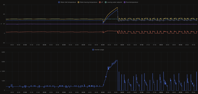

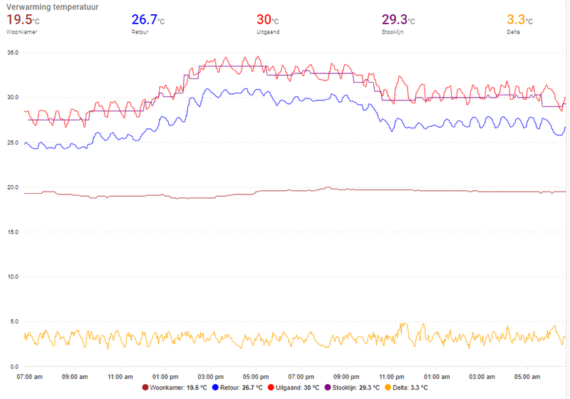

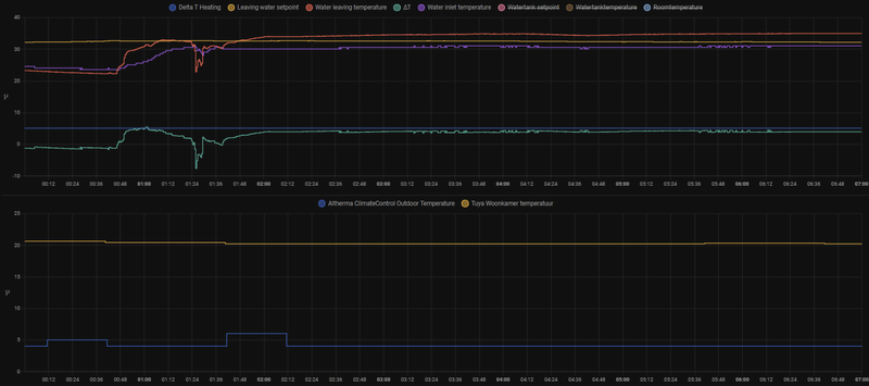

Met dank aan velen die hun informatie delen heb ik volgens mij mijn warmtepomp aardig onder controle.
Sinds vorige week Espaltherma aangesloten en dit is hoe het er bijvoorbeeld afgelopen nacht uitgezien heeft, een mooie stabiele run.
Aandachtspunten die er voor mij op dit moment nog zijn:
- Waar mogelijk de Delta T van radiatoren inregelen daar setpunt 5 is en systeem er continue wat onder zit.
- Kijken of het aantal defrosts terug te brengen is.
- Stooklijn AWT max. stap voor stap omlaag brengen om 'optimale' punt te vinden zodat er ook geen gebruik gemaakt wordt van de overschoot. Al zal dit volgens mij geen probleem zijn als deze dit doet.
- Buiten temperatuurmiddeling weer aanzetten naar 12 uur, dit daar mijn buitenunit vrij (in de wind) op een platdak staat.
Bedankt allemaal, hoop dat ik in de toekomst anderen ook kan helpen.
Espaltherma helpt in ieder geval enorm om inzicht te krijgen.Afbeeldingslocatie: https://tweakers.net/i/dDg4WaqY8sydMqBNtv8Y4ps8beg=/800x/filters:strip_exif()/f/image/B0zmAHsY2v5HOkTuW2XD1TSY.png?f=fotoalbum_large
Afbeeldingslocatie: https://tweakers.net/i/xUjoqCxYT9BYt3xfwtGkiaoAsFM=/800x/filters:strip_exif()/f/image/CWSuCiqLlpTX5ZHH516iSR8V.png?f=fotoalbum_large
Afbeeldingslocatie: https://tweakers.net/i/CN61K7IWA3QQmyIniOoKCADVLxE=/800x/filters:strip_exif()/f/image/cBqPgr7mxAEAEW7w1k8rEuPh.png?f=fotoalbum_large
Drommels75 schreef op donderdag 5 december 2024 @ 08:58:
Espaltherma helpt in ieder geval enorm om inzicht te krijgen.[Afbeelding]

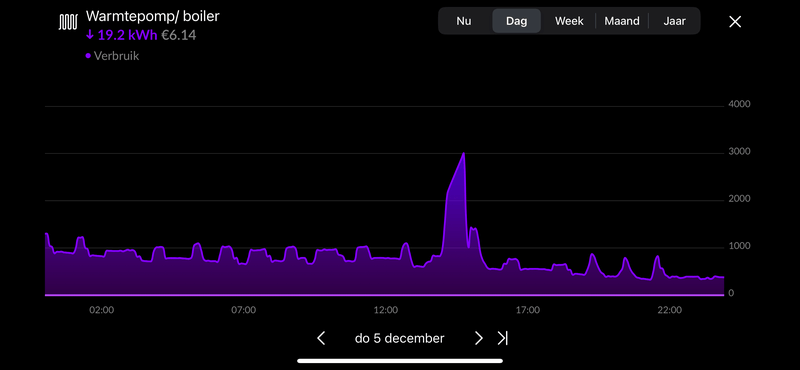

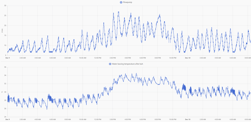

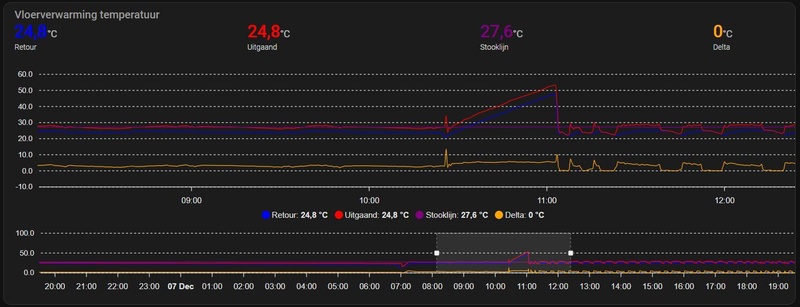

Heb je dit gepingel ook wel eens gezien bij jou in het verleden?
Afbeeldingslocatie: https://tweakers.net/i/2cjaUB5b0zMR0FhewUzpEPyL3CA=/800x/filters:strip_exif()/f/image/hrboAwjgMWkF95YRmgtWYDJx.png?f=fotoalbum_large
Afbeeldingslocatie: https://tweakers.net/i/xh_iL6hDBMZjqb-sYtd7epfLU08=/800x/filters:strip_exif()/f/image/sW9QxhvF3jnOrUpPBywz24tw.png?f=fotoalbum_large
Afbeeldingslocatie: https://tweakers.net/i/BniewKmHR5SRunTRiDMZB1XHmnY=/800x/filters:strip_exif()/f/image/qhVmdT1n2sXAPJtHOCdyqZah.png?f=fotoalbum_large
Afbeeldingslocatie: https://tweakers.net/i/ChTXMnYZc-gieI0MGaKiRZOhJ-o=/800x/filters:strip_exif()/f/image/dSDi9PBFowczkmxdUmO90AZf.png?f=fotoalbum_large
|| Solar 7.4kwp oostwest + 850wp zuid + Deye 12K-SG04LP3-EU + 50kWh LiFePo4 || EHVX08S23EJ9W + ERGA06EAV3H ||
  • Drommels75
  • Registratie: December 2023
  • Laatst online: 14-08 10:01
PCJR schreef op donderdag 5 december 2024 @ 12:02:
Niet dat ik weet, heb pas sinds kort deze data. In het verleden altijd via de P1 op de energiemeter gekeken. Dit is natuurlijk veel nauwkeuriger en zonder 'invloeden' van koken, wasmachine etc.
Je kunt ze natuurlijk wel niet 1 op 1 vergelijken daar de installatie niet gelijk is. En tevens zou de x- en y-as van de grafieken hetzelfde moeten zijn natuurlijk. Zal voor maandag even mijn settings in de excell sheet bijwerken.

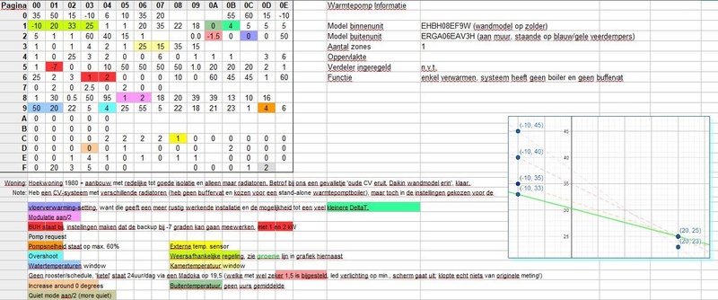

Vanaf 11 dec. 2023 is met de installateurs instellingen over bijna 1 jaar 9099 kWh warmte geproduceerd bij een opgenomen elektrisch vermogen van 2546 kWh, een SCOP van 3,6.
1. Instelpunt modus weersafhankelijk
2. 2-punts stooklijn van 45 bij - 5 en 28 bij 18 gr. C.
3. Afgifte systeem vvw
4. Delta T verwarming 5 gr. C
5. Modulatie : Nee
De COP van 3,6 wordt (te) laag bevonden en de installateurs instellingen roepen vragen op. Bij bedrijf van de WP liep de watertemperatuur op tot bijv. 43 gr C en daalde de buitenunit temperatuur op het scherm flink tot een opgemerkte waarde -7 gr C, dus bevriezing , defrosts, extra energie verbruik. Over defrosts en het verbruik van de Buiten Unit Heater (BUH) heb ik nog geen info kunnen vinden.
Wat opmerkingen bij deze 5 punten
1) Er is geen temperatuur meting aan de koude, noordzijde van de woning
2) De 2-punts stooklijn is 5-12-2024 aangepast naar 35 bij - 6 en 25 bij 10 gr. C met de thermostaat op 21,0 gr. C ( tijdens de uren van levering door de zonnepanelen 21,5 gr.C ) met als doel de vloer langer te verwarmen op lager vermogen met een betere COP.
3) Vvw 108 m2, 624 m leidingen in 7 groepen, verdeler met pomp (soms handwarm), de vvw thermostaat is op 39 gr. C ingesteld door de installateur. Een dubbele meter op de verdeler geeft een druk van 2,5 bar en een temperatuur van 24 gr C, retourtemperatuur ?
4) Aan Delta T is nog geen aandacht geschonken Citaat : de maximum aanvoerwatertemperatuur wordt aanbevolen tussen 30 en 40 gr C (en kan dus gelijk zijn aan de instelling van de vvw thermostaat van 39 gr C. of lager) Bij zeer lage buitentemperaturen niet te laag om binnen de capaciteit van de WP te blijven.
5) Modulatie: Nee. Een citaat van Daikin (B) stelt: een modulerende warmtepomp heeft een beter jaarrendement dan een warmtepomp met aan-uit techniek. Een modulerende warmtepomp zal immers minder energie verbruiken, waardoor de bron minder energie hoeft te leveren, zodat de bron overcapaciteit heeft en de temperatuur ervan stijgt. In goed geïsoleerde woningen kan de COP waarde van een modulerende warmtepomp tussen 5,5 en 6,0 liggen, wat uitzonderlijk hoog is.
Zijn er verbeterpunten aan te geven?
De vloerverdeler eerst pomploos maken. Dan de delta op 3K zetten en de Stooklijn nog iets vlakker.
Een SCOP van 5,5 - 6 is overdreven zeker met SWW erbij.
Maar 4+ moet je wel kunnen halen.

Hallo Tweakers,
Al ruim 2 jaar volg ik dit topic met veel interesse. Aanleiding is de bouw van een nieuwe woning geweest, uiteraard met warmtepomp. Inmiddels wonen wij sinds januari dit jaar in deze woning. De warmtepomp draait iets meer dan een jaar, sinds oktober vorig jaar.
Situatie
Een vrijstaand huis met een 2 persoons huishouden. Wij hebben een EHVX08S23E9W binnenunit met 230L vat en ERGA06EV buitenunit. Alles vloerverwarming met 11 groepen beneden en 7 groepen boven. Beneden is 90m2 en boven 60m2. Totaal 1300m vloerverwarming d=16mm. Mechanische ventilatie en ventilatieroosters (dus type C).
De binnenunit staat in een berging van 16m2. Er is een 40L buffervat aanwezig. De buitenunit staat op het oosten, uit de zon, op 50cm van de woning.
Instellingen
Stooklijn is 26grC bij +10grC en 30gr bij -10grC.
Delta T3
Overshoot 1
Madoka kamerthermostaat op 20grC. Geen programmering of nachtverlaging.
SWW desinfectie zondag 13:00u, 60grC, 40 minuten
Overige
SWW gaat prima. Staat op 45grC en om 13:00u naar 47grC. Wij gebruiken warm water op onregelmatige tijdstippen (sporten en onregelmatig werken) en dagelijks. Dit is minder efficiënt, maar hier kiezen wij comfort boven efficiëntie.
In november en december hoeft er overdag niet opgewarmd te worden. Zodra de zon op is, blijft de temperatuur in huis boven 20grC. We hebben een volledige glasgevel met vide op het zuiden. Een beetje daglicht zorgt al voor voldoende warmte. Zolang het 's nachts 8grC of warmer is, gaat de verwarming niet aan. Als de verwarming aan gaat, is dat tussen 23:00u en 08:00u.
Een constante run is met deze situatie onmogelijk, maar dat verwacht ik ook niet. Pendelen is niet van toepassing, want van aan-uit schakelen is geen sprake. Ik heb geen ESPAltherma, maar HomeWizard P1 meter. Minder nauwkeurig, maar ik kan mijn standby verbruik en verbruik van grootverbruikers (over, wasmachine, vaatwasser) herkennen. Dus de grafieken kan ik goed interpreteren.
Afbeeldingslocatie: https://tweakers.net/i/rDogCMPiw_MzqE80zfw7s7n4Ask=/232x232/filters:strip_icc():strip_exif()/f/image/E51mjj2X26jeLloALQaXRz32.jpg?f=fotoalbum_tileAfbeeldingslocatie: https://tweakers.net/i/yNH4fBOqtxScvm_0WmCQgqoFMoA=/232x232/filters:strip_icc():strip_exif()/f/image/9KYQFmg2VuiFHiHrt657X2Dj.jpg?f=fotoalbum_tileAfbeeldingslocatie: https://tweakers.net/i/7bpfk83VLReS7wmzz1hwcp1snQA=/232x232/filters:strip_icc():strip_exif()/f/image/iC7s8DSI29nhr6JNTCPI8wJn.jpg?f=fotoalbum_tile
Afbeeldingslocatie: https://tweakers.net/i/qXr3HUy0d1iR7rE3OdKtWZ-C4zM=/232x232/filters:strip_icc():strip_exif()/f/image/serSXRAE63yfiVFuL80n0nOu.jpg?f=fotoalbum_tileAfbeeldingslocatie: https://tweakers.net/i/xv9iE6-NDrbhq7UqMm2HetFbQpo=/232x232/filters:strip_icc():strip_exif()/f/image/p7lnpKJxhTOxceqJwNBqT6GT.jpg?f=fotoalbum_tileAfbeeldingslocatie: https://tweakers.net/i/ACtPJqTth2WBppzzzCb1TJpWPuw=/232x232/filters:strip_icc():strip_exif()/f/image/3BvtIAi5ZCQlXlxcBUvfPxAq.jpg?f=fotoalbum_tile
De leidingen zijn langer dan 3 meter. Circa 6 meter heen en 6 meter retour. De pomp is stil, geeft geen foutmeldingen, geen andere bijzonderheden op te merken.
SCOP
Totale levensduur (vanaf plaatsing, dus ook de periode zonder enige optimalisatie)
Verwarmen 1489 - 4680 > 3,14
Koelen 473 - 3410 > 7,21
SWW 630 - 1233 > 1,96
November
Verwarmen 300 - 1216 > 4,05
Koelen n.v.t.
SWW 68 - 126 > 1,85
Het minimaal vermogen van de warmtepomp bij verwarmen is nooit minder dan 1200W. Gemiddeld 1500W en maximaal 1800W. Ik verwacht dat ik dit tussen 500 en 800W moet kunnen krijgen. Een SCOP bij deze woning verwacht ik rond 4,85 ~ 5,25.
Is dit vermogen in de nacht bij temperaturen tussen -1grC en 8grC gangbaar? Is modulatie te overwegen? Is een gemiddelde over 12 of 24 uur te overwegen?
Is de warmtepomp (achteraf gezien) over-gedimensioneerd?
Ik ben erg benieuwd naar jullie ideeën hierover.

Dat lijkt me inderdaad behoorlijk aan de hoge kant. Eerste suggestie is ofwel te korte runs waardoor je altijd in de koude start/hoog vermogen blijft hangen óf er is echt iets meer/installatietechnisch mis. Iig dank voor de uitgebreidde beschrijving.
Paar vragen en opmerkingen:
- Is er sprake van zone/ruimteregeling? Of staan alle vvw-lussen altijd open?
- Hoe is die buffer aangesloten?
- Probeer eens wat er gebeurd als je de overregeling verhoogt naar 3? Dan worden de runs langer.
- Probeer anders eens te kijken hoe de pomp loopt als je de regeling op vertrekwater temperatuur op 26C ipv thermostaat zet (dan wordt het (te) warm, dus op een beetje koude dag is ideaal). Dan zou de pomp een oneindige run op zn laagste-goed-werkende temperatuur moeten maken en dus nadat de vloeren eenmaal zijn opgewarmd helemaal moeten terugregelen naar <300W.
- Het gedrag goed interpreteren vanaf een p1 op de hele woning is zacht gezegd niet heel handig. Overweeg toch een aparte homewizard meter of als je handig bent een espaltherma. Imho verdien je dat altijd wel weer terug doordat een optimaal afgestelde pomp zuiniger is over de hele levensduur en je evt problemen of storingen meteen opmerkt.
All-electric.

  • Laatst online: 09-08 21:37
KikkerMario schreef op donderdag 21 november 2024 @ 20:03:
Er zijn heel wat lekkende driewegkleppen langsgekomen in dit topic. Ik vraag me af of dat bij mij ook het geval is. Dit is het plaatje van de warmte-opbrengst van SWW:
Het was blijkbaar iets eenmaligs in oktober. Misschien heeft er vuil klemgezeten in de driewegklep en is het vanzelf weer weggegaan? Naast elkaar stroomverbruik en warmte-opbrengst ziet er weer normaal uit:

  • KikkerMario
piieter schreef op zaterdag 7 december 2024 @ 12:46:
Wat doet de driewegklep precies?
Het is de splitsing in je leidingsysteem vlak na de warmtepomp. In de ene stand zorgt de driewegklep dat het warme water uit de warmtepomp naar de vloer/radiatoren gaat, om je huis op te warmen. In de andere stand van de driewegklep gaat het water door een spiraal in je boiler, om je tapwaterboiler op te warmen.
Als die klep niet goed sluit, dan krijg je menging: tijdens het verwarmen van je huis wordt warmte aan je boiler onttrokken, of tijdens het verwarmen van je boiler gaat er onnodig (heet) water je vloer/radiatoren in.

Allereerst bedankt voor je uitgebreide reactie. Hierbij antwoorden op jouw vragen/voorstellen.
- Geen zone- of ruimteregeling. Alleen een hoofdzone dus.
- Het buffervat is als volgt aangesloten
Afbeeldingslocatie: https://tweakers.net/i/_3uf2RFQflrEtMQ9jdyIk2tnfmI=/800x/filters:strip_exif()/f/image/4ghBdTK9WJ9P6rBvHmRD3wvN.png?f=fotoalbum_large
- De overregeling aanpassen ga ik nu proberen. Hopelijk geeft dit morgen alweer wat inzichten.
- Instellen op een vaste temperatuur in plaats van thermostaat is een volgende stap. Dan wacht ik nog even op koudere dagen.
[ Voor 8% gewijzigd door Jasperr op 07-12-2024 15:57 ]
Jasperr schreef op zaterdag 7 december 2024 @ 15:51:
- Check, dat is iig al grote winst tov de meeste nieuwbouwhuizen :)
- Mooi. Als ie inline in de retour zit is het vat weliswaar totaal overbodig, maar kan ie ook niet veel kwaad. Dat kan het dus niet zijn. Zie je nog ergens een bypasskraan zitten (kraan tussen aan- en afvoerleidingen met een grijze draaiknop)?
- Ben benieuwd, dat zou iig wat langere runs en dus verder in de run een lager verbruik moeten geven.
- Eind volgende week wordt het koud genoeg als het goed is :) Maar de vorige stap zou al merkbaar moeten zijn. Ik hoor het wel!

Hoe kan het dat ik bijna dagelijks de uitgaande (en retour uiteraard) zo sterk zie oplopen, tot boven de 50 graden? Gelukkig heb ik nog een mengverdeler hangen met thermostaat, anders zou de vloer het niet fijn vinden op deze manier...Afbeeldingslocatie: https://tweakers.net/i/bxSkqzK0MNdebQXsQ5pJcFAu-cM=/800x/filters:strip_icc():strip_exif()/f/image/EnUNAzh2mNia3WmnJwD1Z8Su.jpg?f=fotoalbum_large
Iemand enig idee waar ik dit zou moeten zoeken?
  • Drommels75
HumorousGazelle schreef op zaterdag 7 december 2024 @ 19:39:
Hoe kan het dat ik bijna dagelijks de uitgaande (en retour uiteraard) zo sterk zie oplopen, tot boven de 50 graden? Gelukkig heb ik nog een mengverdeler hangen met thermostaat, anders zou de vloer het niet fijn vinden op deze manier...[Afbeelding]
Is die daar niet de boiler aan het opwarmen? Zet er wat statussen onder en je krijgt meer info.

  • HumorousGazelle
  • Registratie: Juni 2024
  • Laatst online: 29-05 11:53
Drommels75 schreef op zaterdag 7 december 2024 @ 19:46:
Inderdaad, dan is ook de boiler aan het opwarmen. Hoe kan ik voorkomen dat die warmte de vloer in gaat?
  • MisterB
  • Registratie: Oktober 2018
HumorousGazelle schreef op zaterdag 7 december 2024 @ 23:10:
Die warmte gaat van de ketel direct via de drieweg klep door de spiraal in je wwv vat en dus niet naar je vloer
  • Drommels75
Daarvoor is de driewegklep, deze schakelt om en de warmte gaat door de boiler en niet door de vloer of radiatoren of wat dan ook.
  • HumorousGazelle
Gelukkig maar, bedankt! Dit is niet op te lossen in de grafiek zeker?
  • Drommels75
HumorousGazelle schreef op zondag 8 december 2024 @ 09:07:
Jawel, de naam van je grafiek aanpassen want in feite is het niet de vloerverwarmingstemperatuur wat je plot.
Het zijn gewoon watertemperaturen.
Maar om je vraag te beantwoorden, nee niet direct. Dan zul je temperatuurmetingen op je leidingen naar de boiler en je vloerverwarming moeten zetten.

Sinds een kleine maand ben ik in het bezit van mijn warmtepomp.
- Binnendeel - EHBX08E9W
- Buitendeel - ERGA08EVH7 - 8KW
- 200L boiler
Mijn afgifte systeem is v.v.w. 60m2 10cm h.o.h. op de benedenverdieping en boven radiatoren.
De v.v.w. is nog met pomp en het leiding werk is verre van ideaal. Dat ga ik na dit stookseizoen allemaal anpassen.
De stooklijn heb ik ingetseld op 15/28 en -10/35. Vannacht zat hij rond de 30.
Delta T heb ik op 3 graden staan.
In eerste instantie had ik het verwarmen van de boiler ingesteld dagelijks om 14:00 tot 46 graden. Daar was hij dan rond 15:30 mee klaar, dit tijdstip ivm zonnepanelen. Nu ben ik aan het proberen om de boiler om 04:30 te verwarmen naar 42 graden.
Nu heb ik sinds een aantal dagen een voor mij vreemd fenomeen. De inverter draait eigenlijk de hele dag vrij steady maar na het verwarmen van de boiler gaat hij pendelen en daar redt de warmtepomp zichzelf niet uit.
In de onderstaande afbeelding is dit gedrag te zien. Wat mij op valt is dat de 'leaving' temp na het verwarmen van de boiler 1,5-2 graden boven de stooklijn uit komt, terwijl hij voor het verwarmen vrij steady rond de 30 zit.
Hebben jullie een idee wat ik hier aan kan doen?
Afbeeldingslocatie: https://tweakers.net/i/GKzy_5h_MuPbt7uGDGhYKIgvxI4=/800x/filters:strip_exif()/f/image/N25wV921b6lA0lhpDunqd0YK.png?f=fotoalbum_large
  • arnoldniessen
  • Laatst online: 10:10
Jens85 schreef op zondag 8 december 2024 @ 10:12:
Dat is een overshoot bij het opstarten bij een laag AWT setpoint. Als je [9-04] op 4 zet komt hij er waarschijnlijk gewoon doorheen.

  • Jasperr
  • Laatst online: 15-08 16:12
Het verhogen van de overshoot van 1 naar 3 heeft het verbruik verlaagd. Vannacht van 00:00u tot 06:30u heeft de warmtepomp met gemiddeld 1000W gedraaid. Uiteraard is een conclusie na 1 nacht kort door de bocht, maar qua omstandigheden was deze nacht goed vergelijkbaar met voorgaande nachten.
Toch voor gekozen om direct actie 2 te ondernemen. Sturing op AWT in plaats van kamerthermostaat, op dit moment AWT van 26grC. Lager wil ik overigens niet gaan, vanwege de bekende gevolgen bij 25grC of minder en geen enkele speelruimte meer hebben.
Verbruik schommelt nu tussen 600 en 700W. Lijkt dus weer een mooie stap vooruit. Buiten temperatuur is hier 8grC. Vandaag is erg bewolkt, dus zoninval heeft geen invloed op de kamertemperatuur. Dat komt mooi uit, want dan kan ik het verloop van de kamertemperatuur goed in de gaten houden. Is opgelopen naar 21,6grC en blijft daar nu een beetje op hangen. Vind het persoonlijk aan de warme kant, maar ik wacht vandaag en morgen gewoon even af.
Voordat ik hier conclusies aan verbind, laat ik vandaag en morgen eerst voorbij gaan.
  • arnoldniessen
Jasperr schreef op zondag 8 december 2024 @ 11:44:
.. AWT van 26grC. Lager wil ik overigens niet gaan, vanwege de bekende gevolgen bij 25grC of minder en geen enkele speelruimte meer hebben.
kamertemperatuur [i]s opgelopen naar 21,6grC en blijft daar nu een beetje op hangen.
AWT precies op 25C is ook nog veilig (nog geen BUH), en zo te horen ook beter.
Als dat nog te hoog is zou je dT kunnen verhogen, dan gaat de flow omlaag, en krijgt de vloer niet gemiddeld (bij dT=3) 22-25=23.5 af maar (bij dT=4) 21-25=23C afgifte temperatuur en dus lagere warmte-afgifte; als het kouder is buiten zou dT=3 weer wel beter zijn.
[ Voor 24% gewijzigd door arnoldniessen op 08-12-2024 11:54 ]

Predge schreef op woensdag 4 december 2024 @ 12:06:
Even een zijspoortje.
De defenitie van pendelen is mijns inziens het regelmatig uit- en weer aan-schakelen van de compressor/systeem. Bijvoorbeeld vaker dan 6x per uur, enz.
De defenitie van flipperen is mijns inziens: het zeer regelmatig wisselen van wattage/vermogen van de compressor. Bijvoorbeeld elke minuut iets hoger en weer lager en weer hoger en weer lager, enz.
Is dit dat het fenomeen flipperen? Gaat bij ons al dagen door op deze manier. Zonder af te slaan en soms met wat meer tafelbergvorming ipv pieken.
Afbeeldingslocatie: https://tweakers.net/i/HpeudjEPMKD8c9570Yj4fhMQkKM=/800x/filters:strip_icc():strip_exif()/f/image/lvY2GMu4W01Rds2wAPcGWJrX.jpg?f=fotoalbum_large
II Daikin EHBX08EF9W en ERGA08EV II Enphase IQ8HC 5kWp PV zuid-west II Honda S2000 II BMW 330e G21
  • danny.s
  • Registratie: November 2021
  • Laatst online: 09:28
Mathy M schreef op maandag 9 december 2024 @ 12:21:
Denk eerder dat dit defrost zijn misschien.
Het "geflipper" is een veel korter interval (bij mij 1 a 2 min), in de in de standaard grafiek van HW niet eens te zien.
Deze bijvoorbeeld (via HA):
Afbeeldingslocatie: https://tweakers.net/i/p5D1KEWt8CWosv9lTo8M48auaOY=/800x/filters:strip_exif()/f/image/vSq3aPhdI4XICfVz2nYDmk7c.png?f=fotoalbum_large
Diezelfde data via de HW app (periode kan ik niet zelfde zetten helaas):
Afbeeldingslocatie: https://tweakers.net/i/IefDRLSViyCNJIJadbZ6QCJLNLw=/800x/filters:strip_exif()/f/image/V1F6ccR1JNTBwhs1wDVYYV8D.png?f=fotoalbum_large
[ Voor 16% gewijzigd door danny.s op 09-12-2024 13:14 ]

danny.s schreef op maandag 9 december 2024 @ 13:13:
Zou kunnen hoor maar ik heb vandaag de buitenunit niet bevroren gezien. En over het algemeen herken ik een defrost. Want dan hoor ik mijn Jaga LT radiatoren suizen. En dat heb ik ook niet gehoord. Ik zal het de komende dagen wel even in de gaten houden.
Vermoed eerder dat je dit oplost door de overschoot iets hoger te zetten. Lijkt er op dat hij even verwarmd en vervolgens zijn temperatuur bereikt. Maar zijn temperatuur kan vanalles zijn. Zowel op retour water te snel te hoog, bereiken van kamerthermostaat temp. etc. Maar dat is dus afhankelijk van hoe je het allemaal ingeregeld hebt en waar je op stuurt.

WillumC schreef op maandag 9 december 2024 @ 20:06:
Overshoot stond op 3, omgezet naar 4. Kijken of dat scheelt. Vertrekwater is over het algemeen tussen de 29 en 31 graden. Ik heb niet het idee dat de overshoot veel gebruikt wordt.
Verdere instellingen:
-weersafhankelijk 37/15 27/-10
-2-punts stooklijn
-Delta T 4
-Modulatie uit
-Schakelen op kamerthermostaat, setpunt 21 maar die wordt net niet bereikt. Blauwe ring op de Madoka gaat niet uit.
Dus op zich draait de installatie naar behoren en is het behaaglijk in huis. Alleen de tafelberggrafiek is een beetje vreemd vind ik. Hieronder nog een mooi voorbeeld van 05 december.
Afbeeldingslocatie: https://tweakers.net/i/o9aZyruq13tFFmwf3dd9kLXrlC8=/800x/filters:strip_exif()/f/image/tD4fGchZfKuOc5OKqe7ZAWJq.png?f=fotoalbum_large

Mathy M schreef op maandag 9 december 2024 @ 20:39:
-2-punts stooklijn
-Delta T 4
-Modulatie uit
Moeilijk in te schatten, maar kun je de stooklijn niet eens met 1 of 2 graden verlagen?
Verder lijkt het me dat je 27 graden bij 15 graden bedoelt en 37 bij -10 buiten? Die 37 lijkt me wel erg hoog.
Hier staat de stooklijn ongeveer op 25 bij 15 graden en 32 bij -10
-2-punts stooklijn
-Delta T 4
-Modulatie uit
Ik herken dit, het is geen defrost, die kenmerkt zich door een steil aflopende grafiek die daarna weer oploopt.
Ik zie de WP tijden ‘rustig’ lopen en plots hetzelfde effect wat jij laat zien. Ik zie dan in de app de Ta switchen rondom een temperatuur bv. 29-30, net alsof het systeem naar een nieuwe balans zoekt. Als de temperatuur het laagst is, is het verbruik het hoogste….
In de afbeelding is het effect in de avond te zien. In de nacht ervoor bijvoorbeeld niet. De mini hobbel op de lijn is de koelkast die, als die dicht blijft, elke 55 minuten even aanslaat. Verder is het verschil met jouw grafiek dat ik de 3 fasen apart zie waardoor het iets duidelijker in beeld komt. Maar in de totaal grafiek ziet het beeld uit als bij jouw grafiek op het bedoelde moment.
Afbeeldingslocatie: https://tweakers.net/i/wa_ONR1-pdKdLwugxfCjByuHv9w=/800x/filters:strip_icc():strip_exif()/f/image/J6vnnx5MfdpDLFEkKMrcSx3q.jpg?f=fotoalbum_large

WillumC schreef op maandag 9 december 2024 @ 21:02:
De getallen moeten inderdaad net andersom 🤪
De stooklijn zou mss omlaag kunnen maar we willen het boven ook nog een beetje behaaglijk hebben. En daar zitten Brugman 22 radiatoren. Het extra verbruik nemen we voor lief.
Proefondervindelijk zal ik de stooklijn verlagen.
En als dat geen resultaat geeft, dan de overshoot voor de verandering eens omlaag naar 2.

Ik draag ook graag iets bij aan de flipper? discussie. Installatie inmiddels voltooid en het is binnen behaaglijker dan ooit, dus wat dat betreft geen klachten. Veel dank voor dit topic en ESPaltherma dat scheelt de wereld, al een hoop zelf mee op kunnen lossen.
Ter herinnering: ERGA08EVH7, met wandmodel binnenunit met losse 250 liter boiler, 20 liter buffervat in retour (dat zou echt nodig zijn...). Redelijk nageisoleerde jaren 20-30 woning met 1 convectorput en verder radiatoren, deels met fans, ongeveer 150 m2 woonoppervlakte. Beneden alles open, op de verdiepingen thermostaatkranen. Handdoekradiator open.
Het gedrag van de warmtepomp vind ik erg onrustig ogen (data van homewizard kWh meter):
Afbeeldingslocatie: https://tweakers.net/i/CDJU3qH9bbXAEcqxLAp66v0-lwc=/800x/filters:strip_exif()/f/image/lJUInnGDHrzK1lA7x6HEJj9Q.png?f=fotoalbum_large
BSH en BUH doen niets.
Temperaturen etc zien er zo uit:
Afbeeldingslocatie: https://tweakers.net/i/eokFrM8X3AFr4I4Z4RUvFDwHp0c=/800x/filters:strip_exif()/f/image/krCBS4aytMxtkDhCwOT8Ln6t.png?f=fotoalbum_large
Overshoot staat al op 4, delta op 3. Verandering van stooklijn komt deels door spelen met offset om iets van nachtverlaging door te voeren zoals ik hier verschillenden zag doen. COP=net iets boven de 5 als je het de warmtepomp (espaltherma+dashboard) vraagt, als ik de totale warmteproductie (gemeten door warmtepomop) deel door het daadwerkelijke stroomverbruik kom ik op iets meer dan 4. Buitentemperatuur 5-8 graden.
Heel af en toe zie ik een stabieler stukje. Met name ook in een nacht dat ik de stille modus aan had (de middelste), dus ik was eigenlijk van plan daarmee te experimenteren. Wat stiller gedrag is in een woonwijk als de mijne ook niet zo gek. Hebben jullie nog andere suggesties? Ik begrijp het gedrag niet zo goed, je zou denken dat als je om de stooklijn heen kan bewegen dat je er dan ook rustig middenop kan gaan zitten.

stat schreef op dinsdag 10 december 2024 @ 06:57:
Ik zou eens proberen om de deltaT op 5 te zetten. Misschien heeft hij moeite om de 3 vast te houden met je afgiftesysteem. Wij hebben overal vloerverwarming en 4 loopt significant mooier (en zuiniger) dan 3. Wel zou ik dan ook je offset via de app even met 2 verhogen. Dan hou je min of meer dezelfde retour en afgifte aan.
Nog even aanvullend hierop: hoe is je pompsnelheid in vergelijking tot deze grafiek? Als die tegen het maximaal zit, dan zal sowieso de delta Te omlaag moeten, want die is te regelen met pompsnelheid en aanvoertemperatuur. Als de pompsnelheid al tegen een limiet zit, dan blijft de aanvoertemperatuur over en het lijkt er m.i. op dat de WP daarmee probeert te sturen, maar die gaat alle kanten op. Sinds wij van dT 3 naar 4 zijn gegaan is de pompsnelheid vaak heel laag en gebruikt de WP de overshoot ook veel meer. Hij heeft nu dus nog ruimte om lager te stoken en harder rond te pompen, maar kiest ervoor om minder hard rond te pompen en hoger te stoken. En dit resulteert kennelijk in een lager verbruik. Zo slecht is de aansturing dus niet. Maar die moet wel marges krijgen om binnen te werken. Altans, dat is mijn conclusie bij onze woning en installatie.

JarnoH schreef op dinsdag 10 december 2024 @ 07:48:
Dank! Ik ben begonnen met een deltaT van 5, toen zag ik ook dit gedrag.
Plaatje pompsnelheid en aanvoertemperatuur:
Afbeeldingslocatie: https://tweakers.net/i/Ni_8vdYnsBW3mBSgmmMnfTRYZsc=/800x/filters:strip_exif()/f/image/y3OMtQb1ImQBulvW4usV6d1F.png?f=fotoalbum_large
Mijn interpretatie is dat die niet op de max zit. Ik ga de deltaT op 5 zetten en als dat onvoldoende doet vandaag vanavond op 7 om dat eens te proberen.
Waarschijnlijk heb je gelijk en beperk ik iets dat niet verstandig is. Punt is ook wel dat het in gebruik nemen niet helemaal gestroomlijnd ging, dat heb ik uiteindelijk min of meer zelf gedaan en niet alle parameters vanaf 0 ingesteld. Misschien moet ik helemaal opnieuw beginnen, is dat beter.

stat schreef op dinsdag 10 december 2024 @ 08:26:
Dit is geen geflipper, maar pendelen volgens mij.
Die grafiek uit je vorige post met stroomverbruik, is dat van de P1 meter van HW (en dus totale verbruik in huis), of een losse kWh meter van HW die allleen de WP meet?

  • stat
  • Laatst online: 27-07 14:25
danny.s schreef op dinsdag 10 december 2024 @ 08:54:
Dit is een losse kWh meter die alleen de WP meet. Daarom dacht ik ook niet dat dit pendelen is, als de WP uit gaat bij een restart of na een SWW run (zit niet in dit sceenshot) dan gaat het verbruik terug naar 60W of nog iets lager.

RVersteegen schreef op maandag 9 december 2024 @ 23:15:
Zoiets viel mij laatst bij mij ook op. Ik had de stooklijn wat verlaagd in de nacht en de dag ervoor wat radiatoren afgesteld.. Nu meet ik vd wp ook de koelvloeistofdruk en de expantionvalve. Wat mij opviel was dat ik het expantionvalve zie sluiten, de compressor harder gaat draaien en de koelvloeistof meer onder druk komt. Het wordt tegengehouden door het ventiel denk ik dan. Gaat het expantionvalve weer meer open.. Dan neemt de druk weer af, en zakt het vermogen. Dit herhaalde zich ieder uur ongeveer.
Leek mij alsof de wp zijn vermogen ah knijpen was met de expantionventiel om de overdracht warm koelvloeistof-> cv water te begrenzen.
Wellicht is er iemand meer in thuis, maar dit klonk mij plausibel.
Ik heb daarop twee extra radiatoren geopend en raar maar .. het expantion valve waarde kwam tot rust, en zo ook het vermogen en rps vd compressor. De midtemp vd buitenunit blijft zo ook gelijk, dus hopelijk is dat straks ook beter voor mijn defrosts.
Ik heb vervolgens mijn temp nog eens verlaagd naar 27 (dt3). Ik zie het dan weer ontstaan. Terug op 28 (of hoger) en het is weg.. (of dat wat ik soms nog zag igg beperkt)..
Conclusie heb ik niet, behalve dan dat ik boven wat meer rads actief heb. Rest onder is zo'n beetje allemaal vloerverwarming, open verdelers.
hoe heb je deze data in ha gekregen ?
Heb jij dat geflipper ook zo vaak? Ik heb modulatie op 2 en overshoot op 4, en jij?

Inmiddels is het me eindelijk gelukt de CV non stop te laten draaien! *O*
We verliezen dus evenveel warmte als dat de Daikin erin pompt, een soort 'break even' punt dus. Zo wordt je ook weer even met de neus op de feiten gedrukt, want ons huis verliest toch nog een mooi beetje warmte.
Het ligt soms heel gevoelig en een kleine subtiele verandering is dan net genoeg om een meer onrustig systeem te krijgen. De buitentemperatuur is hier dan de bekende variabele (ik pas zelf geen gemiddelde toe), maar ook de wisselende afgifte van de radiatoren door een plots beter opgewarmd huis (zon, koken, mensen, kaarsjes) en mogelijke thermosstaatkranen doet een hoop.
Maar goed, stooklijn nog verder verlaagd (denk erg laag en vlak nu voor een huis met aleen maar radiatoren zonder verdere CV aanpassingen of ventilatoren) en nu toch iets van modulatie en een quiet mode. Of die laatste 2 nu ook echt aan de stabiele situatie bijdragen moet ik nog een keer uitproberen.
De Madoka staat hierbij op 22, eerder had ik hem altijd op 19,5 en dat is ook de gewenste en huidige temperatuur binnen. Die 22 gaat hij nooit halen op deze manier en zodoende blijft het systeem lekker rustig doordraaien met een flow echt op de ondergrens, iets van 7l/Min..
Afbeeldingslocatie: https://tweakers.net/i/CkcMc1c0p0f5Mx9B6bpIi_T2NcQ=/800x/filters:strip_icc():strip_exif()/f/image/xQMSJaumGWwswZ5dxWThjNRP.jpg?f=fotoalbum_large
Afbeeldingslocatie: https://tweakers.net/i/ETh47wuEjC0-HqokBvCaijiJWaU=/800x/filters:strip_icc():strip_exif()/f/image/9TzqCmYDodd2nlzDEl1tXD4R.jpg?f=fotoalbum_large
Afbeeldingslocatie: https://tweakers.net/i/ZGDyXSYWfHFIRrsK2GzhYiMogX4=/800x/filters:strip_icc():strip_exif()/f/image/9UhRHqZQlyEm1M0MTF1SZkeb.jpg?f=fotoalbum_large
p.s. Helaas is mijn tab in het Tweakers document niet meer aan te passen... Heb geen schrijfrechten of zo iets.
