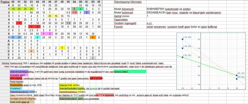

in mijn beleving maakte ie de Ta gewoon delta t boven de Tr want die heeft ie niet onder controle want je weet niet hoe snel of langzaam Tr stijgt maar kan ie wel meten... ik zie echt 8 uur lang de Ta gewoon 5 graden boven de Tr zijn ... wellicht denk ik verkeerd om pffffffffffffffffffg....Patrick4 schreef op zondag 1 december 2024 @ 20:38:
@MisterB Hij probeert Ta de stooklijn te laten volgen. Tr is gevolg van Ta en dT.
Echter als de Te erg laag begint, zoals bij jou, dan heeft de WP niet het vermogen om de hoeveelheid water die door de WP stroomt ook echt van Tr naar Ta te brengen. Dan krijg je in de praktijk een Ta ergens tussen de stooklijn en Te. En staat WP vol te stampen.
Die situatie wil je eigenlijk verkomen. Je huis is nu op temperatuur en met lagere stooklijn zal Ta gewoon de stooklijn volgen.
De stooklijntemperatuur is de temperatuur die je cv-installatie ingaat (aanvoertemperatuur Ta).MisterB schreef op zondag 1 december 2024 @ 19:55:
Ik verlaag de Ta niet maat de stooklijn temperatuur waar ie toch nooit aan kwam.. de Ta komt toch tot stand door gewoon 5 graden warmer dan Tr te maken en die Tr was uiteindelijk 24 en Ta dus 29 en toen was het op vraag in hk.. maar stoklijn stond op 35 en dat lijkt dus to much
Voor mij is Ta wat anders dan de stooklijn temp op dat moment.. stooklijn temp is het doel en Ta is delta t boven de Tr die ie meet ... toch...
Hij komt terug met Tr = Ta - dT.
Bij 29 op je stooklijn komt ie dus retour met 5 graden minder = 25 graden.
De Tr en Ta zijn beide doeltemperaturen voor je warmtepomp. Hij bereikt die door te regelen met toegevoerd vermogen (dmv toerental van de compressor) en de pompsnelheid.
We weten niet welke warmtepomp en/of wat voor huis je hebt maar obv wat je schrijft: ik denk dat je vloerverwarming hebt en geen radiatoren. En ik denk dat je uit gaat komen op dT 3 tot 4 en Ta 28 tot 29 graden.

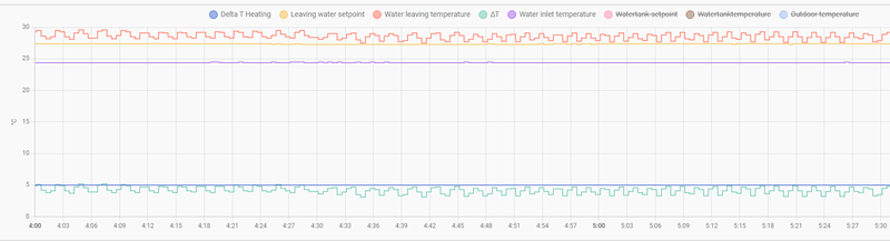

@MisterB Nogmaals, dat komt omdat jouw stooklijn zo hoog is dat hij gewoon niet het vermogen heeft om Ta tot de stooklijn te trekken, gegeven een lage Tr (maar warm genoeg om 20.5 te halen).
Als je stooklijn 28-29 graden is zal je zien dat hij Ta op die temperatuur zet en het verschil met Tr is dT. Hij gaat dan dT regelen richting jouw ingestelde waarde d.m.v. pompsnelheid. Snel draaien = dT zakt, langzamer draaien = dT stijgt.
bij 35 op de stooklijn kwam er er initieel water van 24 graden de wp uit (Ta) en beide vvw verdelers in en kwam er 19 graden (de Tr) terug.... die Tr en Ta zag ik gedurende de dag langzaam oplopen (steeds met 5 graden ertussen wat de ingestelde delta t is) totdat Ta 29 was en Tr 24. Hoger is het nooit geweest. Toen sloeg eea af doordat de HK op temp was. Die stooklijn temp van 35 wil ik dus verlagen naar 29.GJA schreef op zondag 1 december 2024 @ 20:43:
We hebben goed geisoleerd vrijstaand huis van 5 jaar oud met VVW beneden en boven zonder buffervat of naregeling (dus direct de vvw verdele in) en totaal 21 groepen van ca 90 meter per stuk. Wp is een erla11 en ebbh11 binnenunit.

ik ga het proberenPatrick4 schreef op zondag 1 december 2024 @ 20:47:

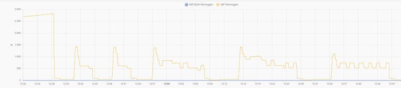

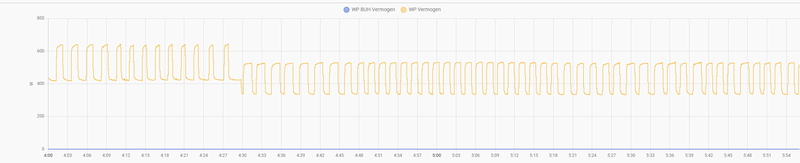

Mijn 4kw monoblock draait inmiddels zo'n 3 dagen. Ik ben er erg tevreden mee. met Tr van 25-29 graden met Delta T van 3 blijft mijn benedenverdieping netjes 20,5 graden. De 25 graden was toen het buiten ongeveer 8-9 graden was en loopt op naar 29 rond het vriespunt.
De afgelopen 2 dagen heb ik zo'n 16Kwh aan energie gebruikt en 67Kwh aan warmte opgewekt. Cop van ongeveer 4.2.
Gezien de temperaturen die ik de Wp laat maken, vind ik dit eigenlijk een beetje tegenvallen, had met dit weer en deze Tr wel boven de 5 hopen te zitten, ik zie hier hogere cop's langskomen met hogere stooktemperaturen.
Stel ik mij aan of is dit inderdaad wat tegenvallend?
Enige oorzaak is die ik kan bedenken is dat hij flink aan het pendelen is. Klein huisje en goed geisoleerd. Ook heb ik zowel vloer- als wandverwarming en radiatoren dus ik heb ontzettend veel warmteafgifte.
Heb je iets van een kWh meter geinstalleerd? Of desnoods een P1 meter? Een pendelende WP zou je daar wel uit moeten kunnen halen?Richar schreef op maandag 2 december 2024 @ 03:27:

Beste leden,
Sinds kort heb ik een P1 meter van Homewizard mogen ontvangen en kijk er graag met grote vraagtekens ernaar (totale leek). Ik vroeg me af of deze sluipverbruik normaal is.
Extra informatie: 100m2 nieuwbouw hoekwoning, volledig elektrisch. Daikin Altherma 3.
Begane grond thermostaat op 20 graden en eerste verdieping allemaal tussen de 16-19 graden.
Natuurlijk heb ik alle groepen ook uitgezet om te kijken waardoor ik de gekke pieken (500w-700w) krijg en dat is door de warmtepomp buitenunit als ik de verzekering groep uitzet. Dan krijg ik ~45w te zien wat naar mijn zegge normaal is voor sluipverbruik
Ik hoor het graag, alvast bedankt/f/image/t1LgqZzTBSJopHJ8f4sb6ICO.png?f=fotoalbum_large)

Om hier iets over te kunnen zeggen, hebben we veel meer context nodig. Ik gok volledig VVW? En staan de groepen altijd open, of is er zone regeling? Welke stooklijn staat ingesteld? Welk type Altherma heb je?silverjax schreef op maandag 2 december 2024 @ 15:05:
Au, die grafiekjes zien er net zo uit als die van mij in het begin toen de unit massaal aan het pendelen was (= continu uit- en aangaan) omdat hij zijn warmte niet kwijt kon. Hoe lang loopt de machine al?silverjax schreef op maandag 2 december 2024 @ 15:05:

Naast dat je au zegt doet het me goed dat jij het ook had dus ik ben niet de enige 😂 we zijn begin september pas ingetrokken dus niet al te lang. Ik dacht ook aan het continu uit- aan. Hoe heb je het uiteindelijk gefixt?Atomius schreef op maandag 2 december 2024 @ 19:35:
Dit gewiebel kan vanalles zijn, zo ziet mijn grid grafiek er ook heel vaak uit. En ik heb 0 gependel.silverjax schreef op maandag 2 december 2024 @ 15:05:

Je zult echt de power van de wp moeten isoleren om iets zinnigs te kunnen zeggen

Maar wat de Daikin nu met de modulatie doet is vooral flipperen. Dus ik heb die modulatie weer uitgezet.
Met de modulatie uit is hij veel stabieler, zelfs gewoon BioStabil 2000 stabiel.

Maar wat de Daikin nu met de modulatie doet is flipperen. Dus ik heb die modulatie weer uitgezet.

ik heb ingesteld 35 bij -10 en 27 bij 15
hij doet er bij deze temperaturen buiten ongeveer 20 uur over na het afslaan om weer op te starten
dus in feite draait hij 1x per dag 4-5 uur voor 24 uur warmte op 20.5graden
je zou zeggen dat het veel handiger is om het pendelen eenvoudiger te stoppen door een buffervat te plaatsen
simpeler dan al dat getweak of heb ik dit mis ? *

Nou, laag bij mijn 6kW is ongeveer 299W (1,3A) soms kort afgewisseld met 414W (1,8A) en heel zelden met 125W (0,5A). Dat doet 'ie uren achter elkaar (vorige week bij 12gr buiten en een flauw zonnetje).Predge schreef op woensdag 4 december 2024 @ 12:06:
Alleen mag de wattage nog wel wat lager... Maar ja, heb een 6kW model en ik zit niet feitelijk aan de 'knoppen' qua flow en vermogen, dus wellicht moet ik genoegen nemen met rond de 600 als zijnde 'laag pitje'. Want echt lager dan 500Watt komt het systeem toch niet, dat zijn slechts dipjes.
Nu bij 6,5gr buiten is 'ie na de SWW run net weer teruggezakt naar 644W (2,8A) zoals het hoort.

/f/image/cEtuT3jt4auBgpNq26uk6TCE.png?f=fotoalbum_large)
Pendelen: hier had ik modulatie uit en overshoot 0 (of 1):
|| Solar 7.4kwp oostwest + 850wp zuid + Deye 12K-SG04LP3-EU + 50kWh LiFePo4 || EHVX08S23EJ9W + ERGA06EAV3H ||
Flipperen kent hier aan paar varianten. Een ervan is met toch tussenpozen van stabiel gedrag (linker stuk). Andere is flipperen in een gebied, hoger dan het minimum vermogen. Zie het trapje dat hij maakt hier, bij de pijl.danny.s schreef op woensdag 4 december 2024 @ 12:34:
Ik heb ook bewust mijn SP hoog staan. Vorige winter ook met modulatie getest (met een normaal SP), maar ik was er ook niet tevreden over.
Overigens zie ik het flipperen hier ook (en volgens mij met nog genoeg anderen) ook met modulatie uit, en vooral als hij op het miminum vermogen draait.

Wat is je deltaT? Om op het laagst mogelijke vermogen te kunnen draaien moet ook de deltaT klein zijn. Toen wij de deltaT op 5 graden hadden staan zag ik nooit een opgenomen vermogen onder 400W.PCJR schreef op woensdag 4 december 2024 @ 14:32:
Lager dan dit krijg ik m niet hier
De flow regelt bij ons tussen 6.5l/min en 24l/min. De minimale flow van 6.5l/min geeft een warmtevermogen van 2,3kW bij een deltaT van 5graden en een warmtevermogen van 1,8kW bij een deltaT van 4graden. Nadat ik de deltaT op 4 graden heb gezet zie ik soms wel een opgenomen vermogen van 300W en zelfs een keer 125W.
dT ingesteld is 5. Hieronder zie je dat de werkelijk dT er steeds onder ligt. Ik heb de pumpflow op 40% gelimiteerd, dit is echt de max ivm stromingsgeluiden. Ik heb BG met vvw, en de 1e verdp met rads. Die rads moeten meer flow hebben dan gewoonlijk om iets van afgifte te hebben op 30 graden. De vvw is altijd wel ok, maar hier zit ook een grotere dT, dat compenseert de lagere dT van de rads. Ik kan met 29-30 graden awt wel 24/7 draaien, dan blijft de woonkamer op temp, en op de slaapkamers ook wel. Beetje afhankelijk van de buitentemp uiteraard.brt652 schreef op woensdag 4 december 2024 @ 15:36:
