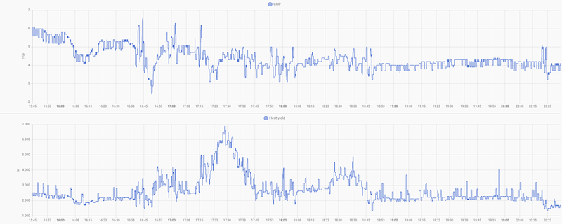

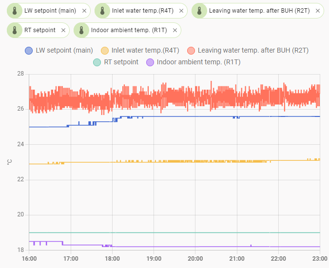

Het pendelgedrag snap ik. Maar waarom gaat de AWT hoger dan de stooklijn als binnen de 20.0 al bereikt is?Pascal P schreef op woensdag 27 november 2024 @ 22:24:
delta T instelling zit op de binnenunit.
Het hele punt is dat de warmteopwekking en afgifte traag gaat. Maar als de WP te snel bij de doeltemp afschakelt en vervolgens bij een halve graad minder weer moet opstarten je een soort pendelgedrag gaat krijgen, wat niet best is voor de WP en voor je verbruik. Ik denk (weet het niet zeker) dat ze daarom een ruime bovenmarge boven de doeltemp. hebben geprogrammeerd (maar ik laat me graag verbeteren door iemand die er meer van weet).
Ik weet niet of dat zo is (heb je dat gemeten/uit gelezen?), of dat ie dan terug gaat tot de stooklijn. Misschien zijn er hier nog andere "hulplijnen" die ons dit kunnen uitleggenMrMalice schreef op woensdag 27 november 2024 @ 22:29:
aanvoerwaterregeling en thermostaatregeling doen helemaal niets met elkaar. Thermostaat bepaalt aan/uit, aan de hand van ingestelde temperatuur +/- hysterese. Stooklijn bepaalt aanvoerwatertemperatuur, die kijkt alleen naar buitentemperatuur, niet naar binnentemperatuur.MrMalice schreef op woensdag 27 november 2024 @ 22:29:
Aanvoerwatertemp gaat boven de stooklijn als de warmteafgifte niet groot genoeg is of de warmtepomp op minimumvermogen draait. Als dat structureel (en significant, dus niet een halve graad of zo) gebeurt, dan is je afgiftesysteem te beperkt om met deze watertemperatuur voldoende warmte af te geven, of je hikt tegen het minimumvermogen van je warmtepomp aan.

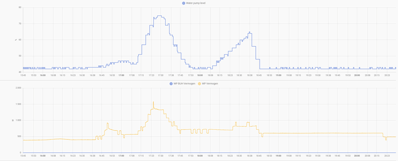

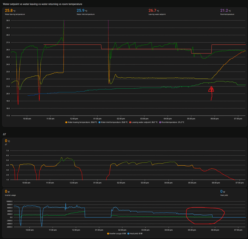

Bij is de retourtemperatuur wel laag dus hij raakt z'n warmte wel kwijt en lijkt me mijn afgiftesysteem dus wel goed.luxus schreef op donderdag 28 november 2024 @ 09:21:
Volgens mij moduleert ie wel middels de flow via de thermostaatregeling. Als het setpoint nadert, gaat ie steeds langzamer stromen. Maar hij moet wel z'n minimale vermogen kwijt met als gevolg dat de AWT boven dan de stooklijn komt. Dus ik denk dat ik tegen het minimale vermogen aanloop.
Kun je je vinden in deze beredenering? Is er misschien een setting waarmee ik nog zou kunnen spelen?
Hij regelt met zijn flow op dT, dus retourtemp is altijd dat aantal graden lager dan aanvoertemp. Dan levert hij inderdaad warmte. Maar als flow al minimaal is, het water dus al heel lang de tijd krijgt om warmte af te geven, maar dan nog steeds warm terugkomt, dan gaat retourtemperatuur dus niet meer naar beneden, maar vanzelf de aanvoertemperatuur omhoog. De warmte die de pomp levert moet uiteindelijk toch ergens heen, dus als het niet in de afgifte gaat zitten, dan gaat het wel in het water zitten. En dat levert uiteindelijk toch weer hogere afgifte op want hogere temperatuur, en zo komt het systeem alsnog weer in balans.MrMalice schreef op donderdag 28 november 2024 @ 16:19:

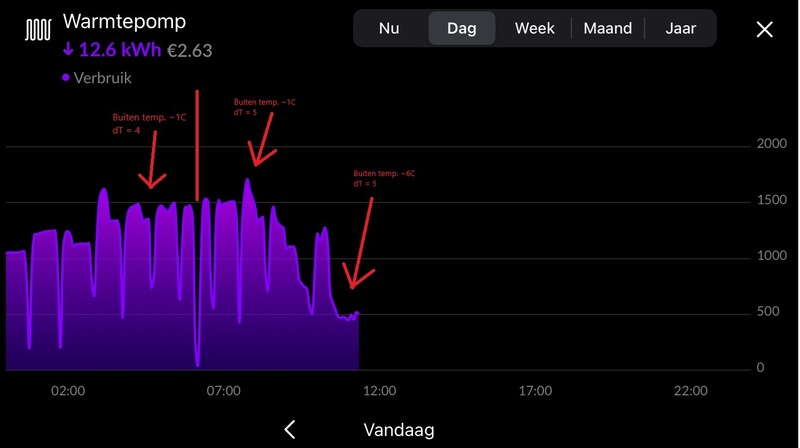

Als je systeem mooi rustig draait en niet pendelt, en hij zit net boven stooklijn maar draait daardoor wel gewoon rustig door, wat is dan het probleem? Waarom zou je iets willen aanpassen? Bij mij zit ie bij dit weer af en toe ook 1 of 2 graden boven stooklijn, maar de kamertemperatuur is mooi constant (en echt niet te hoog) en de warmtepomp draait heel mooi rustig op heel laag vermogen. Prima toch?
:strip_exif()/f/image/xqRC5RzeIBvz00ugWo24u5Ht.png?f=user_large)
Kamerthermostaat staat op 19 graden. Stooklijn zegt iets rond de 25,5 graad. Aanvoerwatertemp zit ongeveer een graad hoger, rond de 26,5. Overregeling van 1 graad dus ongeveer, instelling staat op maximaal 4 graden. Retour netjes 3 graden lager (dT instelling is 3). En dit alles bij constante minimale flow van ongeveer 7 L/min. Kamertemperatuur is constant net boven de 18 graden. Werkt dus perfect! (Ja vrij lage kamertemperatuur, maar ivm verbouwing is dit prima zo!)

Goedemorgen @RonJ en anderen,
Ik heb de afgelopen dagen mooie lange runs gedraaid.
Vannacht is het weer wat kouder (ca. 1C) en zie de warmtepomp wat meer schakelen.
Vanmorgen vroeg de dT verhoogd van 4C naar 5C, maar dit heeft niet het gewenste resultaat gebracht.
Bij het oplopen van de buiten temperatuur zie ik weer een mooie cyclus ontstaan.
De stooklijn staat op weersafhankelijk, en is tussentijds niet gewijzigd.
Ik krijg op dit moment even niet beredeneerd wat precies de oorzaak is van de kortere cycli bij een koudere buitentemperatuur.
Concreet de vraag: kan iemand toelichten wat hier de oorzaak van is en wat de oplossing gaat zijn.
In onderstaand plaatje nog wat informatie.

Zijn dat niet gewoon defrosts? Met 1000W+ elektrisch verbruik is ie aardig aan het werk, en het was vannacht wel weer defrost-weer. Ik zie geen lange pauzes, hij is gewoon continu actief geweest. Wat zou je hieraan willen verbeteren?jocdeg schreef op vrijdag 29 november 2024 @ 11:33:
Als ik hier over nadenk dan lijkt me dit een logische verklaring. Hij valt inderdaad niet terug naar 0 / blijft gewoon actief.
De afgelopen dagen draaide de pomp lange platte cycli en dit patroon triggerde mij dus, maar waren er dus geen defrosts.

Beste mede tweakers,
Ik ben nogal aan het stoeien om de temperatuur in huis constant te houden. Zie de onderstaande afbeelding.
/f/image/0yEn5A9jgpFv6IqHui9F27fi.png?f=fotoalbum_large)
Ik gebruik de termostaat regeling, deze stond ingesteld op 20 graden.
Als het in huis terug gezakt is naar 19.5 wordt er verwarmt. In dit geval is dat vanmorgen begonnen. Vervolgens kan je zien dat de warmtepomp zich terug regelt, waardoor het afgegeven vermogen afneemt. Tussendoor is nog het opwarmen van de watertank te zien.
Aan het einde van de middag komen we thuis, en dan zie je dat de temperatuur in de kamer erg toeneemt, er zijn namelijk mensen in huis en er wordt gekookt, even boven de 21.5 graden komt en verwarmen vervolgens stopt. Wat eigenlijk niet wenselijk is, want nu moet het weer twee graden afkoelen voordat die weer aanslaat. Na het avondeten is te zien dat de temperatuur ook weer een beetje inzakt.
Als het buiten temperatuur blijft zoals die nu is (4 graden) zal de warmptepomp in de loop van de nacht of morgen ochtend weer aangaan, startend op vol vermogen met defrosts tot gevolg.
Zijn er mensen die hetzelfde ervaren en wat zou ik kunnen veranderen? De stooklijn is al erg laag zoals te zien.

Jawel; herkenbaar.henrim schreef op vrijdag 29 november 2024 @ 19:26:

Thermostaat hoger zetten, op 22 bijvoorbeeld. Dan gaat ie niet uit. Nu doet de thermostaat precies wat je van m vraagt, namelijk stoppen met verwarmen als het boven de 20 graden komt.henrim schreef op vrijdag 29 november 2024 @ 19:26:

Dan is je stooklijn te hoog..MisterB schreef op vrijdag 29 november 2024 @ 21:27:
ja dan wordt het 23.5 voor ie afslaat....
Hier staat thermostaat op 24, maar komt niet boven 20.5 uit. En hij staat op 24 precies om de rede die jij aanhaalt: niet uitgaan als het even kortstondig 21.5 wordt door zon/koken/bezoek
Dus 24 of iig iets hoogs en dan hele lage stooklijn zodat ie blijft lopen? Nooit azn gedacht op die manier...
[ Voor 19% gewijzigd door MisterB op 29-11-2024 23:02 ]
De stooklijn staat bij mij op 25 a 26 graden met delta t van 4. Ik heb wel moduleren aan staan. Dus heel veel lager kan niet?

Mensen, ik ben nu vrij lang aan eht draaien vandaag, met steeds een offset van -1 of -2 en nu vanaf 20h10 -3, om vannacht dan zo door te draaien. Op zo laag mogelijk pitje zeg maar.
Nu heb ik vandaag rond 17h09 de offset van -2 naar -1 gezet, gevolg is een schommeling in de pumpflow. Rond 18h36 weer offset naar -2. Dat stabiliseerd het weer.
Wat is nou die trigger, zie hier de plaatjes; Het komt op mij over dat het super gevoelig is, 1 graad verschil in awt kan invloeg hebben of super rustig lopen, of helemaal flipperend/instabiel (ofja zo ziet het uit).
Ik weet dat ik me geen zorgen moet/hoef te maken he, maar als tweakers wil je het gewoon snappen

Op het moment is het 2,5 graden buiten en ben ik op zich tevreden met de prestaties nu;
COP van ogv: 3,8-3,9
Opgenomen vermogen elektrisch: 490W
Heat yield/output: 1700W
dT = 5
Nog 0 defrosts vandaag
Slaapkamers nu 19.4
Woonkamer 21.8 (voelt lager omdat de vloer nu niet erg warm aanvoelt)
Ik weet dat ik me geen zorgen moet/hoef te maken he, maar als tweakers wil je het gewoon snappen![]()

Mijn idee is nu dat wanneer er veranderingen in de aanvoer temperatuur plaats vinden, hetzij door de stooklijn en/of offset, plus veranderende buitentemperaturen de WP wil vasthouden aan de ingestelde delta T terwijl de afgifte systemen ( hier radiatoren) op een ‘vaste’ stand staan, waardoor de delta T bij veranderende T aanvoer én Tbuiten = effect op delta T, dat de WP onrustiger gaat lopen. Oftewel hij gaat proberen weer in de ingestelde delta T richting te komen.
Mijn installateur heeft ooit iets gezegd over radiatorknoppen die behalve de temperatuur ook de delta T ‘vast kunnen houden’ (dus aanpassen aan de gewijzigde aanvoertemperatuur). Toen ik dus met die onrustige loop had moest ik daar aan denken.
Allemaal puur theoretisch c.q. hypothese maar dat is wel een denkrichting die ik nu heb.

Nu is de situatie hier dat de hele dag niks, totaal niks, aan het afgifte systeem veranderd. De vvw blijft open met alle 6 de groepen, en op de 1e verdp zijn de 5 rads open, de knoppen zijn er vanaf gedraaid. Dus er is 100% stabiel afgifte systeem, enige aanpassing komt van de buitentemp, of parameters in de wpRojado schreef op zaterdag 30 november 2024 @ 21:12:
Ik herken dit fenomeen. Zelf ben ik nadien nog eens alle radiotoren (heb geen vvw) nagelopen en daar waar het kon gekeken of ik de delta T op de radiatoren in de buurt kreeg van de ingestelde delta T van de WP. Dat leverde een rustigere loop op. Ik had dus ook van te voren aan de offset gezeten. Maar ik had het ook toen ik een extra radiator op zolder liet meelopen, een dikke T33 die met een veel grotere delta T ging meedoen.

Door onze nachtverlaging geeft de evohome om 22.30 het signaal uit. De etvx12s23 krijgt het signaal uit. Het is nu al een paar keer voorgekomen dat de unit dan op olieretour springt de driewegklep op wtw gaat en de retourtemperatuur omhoog schiet en hoger is dan de aanvoer. De unit blijft met 25liter rondpompen. Na een paar minuten springt de klep op verwarming daalt de retourtemperatuur en schakelt de unit uit.
Is dit een normaal gedrag?
Zie één van mijn eerdere posts met plaatje. De WP lijkt ook vrij willekeurig in een bepaalde steady state te komen, waar de ene keer bijv de AWT schommelt en de andere keer het vermogen. Een (zelfs korte) verandering van de AWT setpoint kan die steady state resetten.PCJR schreef op zaterdag 30 november 2024 @ 21:45:
Zou het nog iets helpen om dt5 naar dt4 te zetten? Hoe bepaal je hoe laag je gaat/kunt gaan?
Het geschommel in awt is hiet 100% altijd gelijk met geschommel in vermogen. Anyway, als t ding van 0800 tot 2300 draait op 400-500w met deze buitentemps vind ik het wel primaPatrick4 schreef op zondag 1 december 2024 @ 00:34:
Iets anders; vannacht ging de wp opeens rond 60w verbruiken. Pomp is nog steeds 0l/m. Wat kan dit zijn?

Nope. Als je Ta verlaagt gaat Tr ook omlaag want dT blijft hetzelfde. Ik bedenk me nu dat mijn eerdere redenatie daarmee theoretisch ook niet klopt (maar in de praktijk waarschijnlijk welMisterB schreef op zondag 1 december 2024 @ 19:46:
Thx all , klopt de redenatie dat als ik stooklijn van 35 naar 29 zet ( nu mijn max Ta) dat ie in pricipe minder gaat verbruiken maar initieel langzamer de Tr omhoog krijgt?
Die Ta29 gaat het gewoon warmhouden.
Edit: wel zuiniger, Tr stijgt niet langzamer.
[ Voor 4% gewijzigd door GJA op 01-12-2024 19:53 ]
Daikin EHVH08S23EJ9W binnen, ERGA08EAV3H7 buiten | Alfen Eve Single Pro-Line 3-fase | HassIO | DJI Mini 2 | Paard | MK3 ST | fixt keukenapparatuur en WaDro | HT-A2 | gasloos | RF900R | KLR650
Ik verlaag de Ta niet maar de stooklijn temperatuur waar ie toch nooit aan kwam.. de Ta komt toch tot stand door gewoon 5 graden warmer dan Tr te maken en die Tr was uiteindelijk 24 en Ta dus 29 en toen was het op vraag tem in de hk.. maar stooklijn stond de hele dag op 35 graden en dat lijkt dus to muchGJA schreef op zondag 1 december 2024 @ 19:52:
Nope. Als je Ta verlaagt gaat Tr ook omlaag want dT blijft hetzelfde. Ik bedenk me nu dat mijn eerdere redenatie daarmee theoretisch ook niet klopt (maar in de praktijk waarschijnlijk wel).
Voor mij is Ta wat anders dan de stooklijn temp op dat moment.. stooklijn temp is een soort 'doel' voor de Ta maar de daadwerkelijke Ta (dus wat wp makat op een bepaald moment) is gewoon delta t (5 bij ons) boven de Tr die ie meet ... en dat gaat door met stijgen totdat de Ta de stooklijn temp bereik heeft (en tr 5 grade nminder is) maar stopt dus ook als de temp van je thermostaat gehaald is (de vraag),,
[ Voor 41% gewijzigd door MisterB op 01-12-2024 20:37 ]
@MisterB Hij probeert Ta de stooklijn te laten volgen. Tr is gevolg van Ta en dT.
Echter als de Tr erg laag begint, zoals bij jou, dan heeft de WP niet het vermogen om de hoeveelheid water die door de WP stroomt ook echt van Tr naar Ta te brengen. Dan krijg je in de praktijk een Ta ergens tussen de stooklijn en Tr. En staat WP vol te stampen.
Die situatie wil je eigenlijk verkomen. Je huis is nu op temperatuur en met lagere stooklijn zal Ta gewoon de stooklijn volgen.
