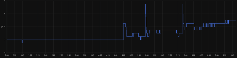

Zie hier bij ons een situatie met gelijke omstandigheden, maar ander gedrag de uren voor en na een SWW run.
Het hele CV systeem is een regel lus met meerdere variabelen waar aan gedraaid wordt (vermogen, pomp, temperatuur/overshoot). Dat daar niet altijd exact hetzelfde (semi-steady state) resultaat uit komt is normaal. Dat zie je denk ik met name als variabelen aan hun limit zitten.
Afbeeldingslocatie: https://tweakers.net/i/_IBqDXnZSzHG1lLsbFCD-jdNM-U=/800x/filters:strip_exif()/f/image/eiODvIxcPL08HbGq1eUehkvD.png?f=fotoalbum_large
(de momenten waar inverter usage naar 0 valt, viel de wifi van ESPaltherma even weg, ik heb sindsdien aangepast dat de sensor dan 'unavailable' wordt in plaats van 0)
[ Voor 22% gewijzigd door Patrick4 op 24-11-2024 09:06 ]

Voor het eerst gezien:
De warmtepomp buitenunit (monoblock) draait op 273W met compressor en pomp aan. Da's wel erg ver terug geregeld?
Afbeeldingslocatie: https://i.imgur.com/WCRNEDB.png
Kan maximaal ca 2500W trekken (SWW run vanmiddag):
Afbeeldingslocatie: https://i.imgur.com/fddm7bm.png
Dat betekent dat hij terug kan regelen tot ca 10% vermogen?
Gaat om een 8kW Altherma 3 monoblock ebla08e3v3
[ Voor 20% gewijzigd door iichel op 24-11-2024 20:02 ]

Ik heb sinds eergisteren ESPAltherma geïnstalleerd. Ik moet nog ontdekken wat alles precies betekent en het een tijdje laten lopen om meer data te krijgen. Maar er vallen mij al een aantal dingen op.
  • ∆T zit zo rond de 5 graden bij verwarmen. Is dit ideaal?
  • De stooklijn is gewoon vlak altijd 38 graden lijkt het
  • COP zit tijdens verwarmen en wanneer niet in defrost tussen 4 en 4,5
  • Vannacht gaat aan het begin van een verwarmingscyclus de back-up heater precies 40 minuten aan. De laatste 6 minuten daarvan is er ook een defrost. Vervolgens heb 20 minuten lang een COP van 2 waarna die wel stijgt naar boven de 4. Wat is dit?
Het gaat om een Daikin Altherma 3 R 6 Tower 230 liter.
Zijn er nog meer dingen uit ESPAltherma die interessant zijn om goed in de gaten te houden?

PCJR schreef op woensdag 27 november 2024 @ 09:41:
Dat de BUH aangaat kan, maar dan moet je de buitentemp achterhalen en ook de leiding temps etc. Ik denk dat je wat settings moet aanpassen zodat de BUH niet boven de zeg 3 graden buitentemp aangaat.
BUH sprong aan om ong. 05:15 vanochtend toen het buiten zo'n 3°C was en sloeg precies na 40:00 minuten af toen het buiten zo'n 3,5°C was.
Dat is wel gebaseerd op een andere sensor die ik buiten heb hangen. Want van het Outdoor Temperature attribuut van ESPAltherma kan ik denk niet goed uitgaan. Deze lijkt stil te staan als de WP niet in Heating modus is. En lijkt daarnaast ook beïnvloed door o.a. de defrosts. (pieken)

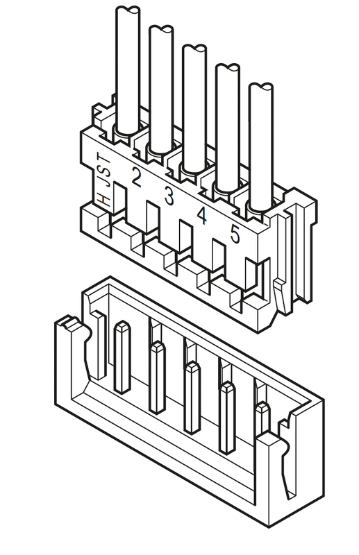

Mijn altherma3 R F is geleverd! EHVX08S23EJ6V binnen en ERGA08EAV3H7 buiten. Ik ga de installatie (op koeltechnisch gedeelte na) zelf doen. Ik ga me nu dus inlezen in alles. Momenteel draait er bij mij een daikin intergas hybride die er dus uitgaat. Alle settings voor mijn woning weet ik dus gelukkig al, daar zitten al wat jaartjes ervaring in, Ook de reden om nu niet naar een ander merk te gaan, ondanks toch wel een paar nadelen die ik van Daikin inmiddels ken. Achja, elke merk heeft wel wat.
Echter even een ES altherma vraag. Momenteel heb ik die met een paar Dupont stekkertjes aangesloten op de serial interface van de Daikin-intergas combinatie. Als ik het goed heb heeft de altherma 3 dezelfde interface. Echter weet ik nog dat ik destijds niet het juiste type stekker kon vinden.
Afbeeldingslocatie: https://tweakers.net/i/GVH7kg5fjoFVfv9qDJCJQ_OGHlU=/x800/filters:strip_exif()/f/image/pNCx9DSfU5YxJbzPYDESxzaC.png?f=fotoalbum_large
Heeft iemand hier een tip voor de juiste JST connector die zonder modificatie op de seriele interface past zodat ik een nettere oplossing kan gaan maken dan ik momenteel heb? Alvast bedankt!

BUH instelling via 5.01 (evenwichtstemperatuur) die bepaalt vanaf welke temperatuur de BUH meedoet. Standaard staat die op 0 graden, velen hebben die op -5 of -10 staan. Let op, als de WP het nodig vindt, ondanks die -5 of -10 instelling, dan wordt de BUH wel nog ingeschakeld (kort) om de compressor een zetje te geven (bescherming compressor) bij bijvoorbeeld een defrost. Maar met de nadruk op kort en dus geen 5+ minuten of zo.
Dit is althans mijn ervaring over de korte periode dat ik de WP heb ( en na veel gelezen te hebben in dit en andere fora)

Ik heb het even gecheckt bij de WP en deze stond inderdaad op 0 graden. Ik heb deze nu op -5 gezet.
Ik zie inderdaad dat de BUH ook kort inspringt bij een defrost. Goed om te horen dat dit normaal is.

Bijspringen bij defrost kan inderdaad. Maar je verwamt met 38 graden? Dan zou het eigenlijk weer niet nodig moeten zijn.
Die 40 minuten BUH is wel een dingetje -ongeacht de instelling van evenwichtstemperatuur-.
Waarschijnlijk gebruik je 'm als aan/uit verwarming, heeft ie bij het verwarmen een enorme achterstand opgelopen en kan ie dat met de compressor niet rechtbreien. Vandaar de BUH. Daarna zit ie met de compressor nog te hoog in het gevraagde vermogen, vandaar de COP 2.
Ik zou de stooklijn aanpassen en zorgen dat de wp veel langer aanblijft. Daarmee loopt ie geen achterstand op.
Een rechte stooklijn is dan sws niet handig.
Nog wat meer info? Oppervlak, mate van isolatie, radiatoren en/of vvw, madoka, type warmtepomp, instelling stooklijn?

Dank voor je reactie. En voor mijn gevoel is deze stooklijn ook niet handig.
- Oppervlakte vloerverwarming: 90m2
- Isolatie: recent hele huis na-geïsoleerd. Goed dus
- Geen radiatoren, alleen vvw op begane grond.
- Met madoka bedoel je denk ik de 'thermostaat' die aan de muur hangt? Die hangt er idd en staat ingesteld op 20 graden
- Warmtepomp is een Daikin Altherma 3 R 6 Tower 230 liter.
- Stooklijn (ingesteld door installateur) zie afbeelding hieronder:
- Overigens is ook alles ingesteld door de installateur. Heb nog nergens aan gezeten (behalve de evenwichtstemperatuur dus)

Voor mijn gevoel zit je stooklijn te hoog. Wij hebben een huis uit 1992 met vrijwel de isolatie ook uit die tijd. Beneden ook vloerverwarming en boven radiatioren (wel geboosterd).
Ik stook pas vanaf 17 graden met 27 graden aanvoertemp. en max 40 bij -10. Momenteel draait ie met ca. 29 graden bij een buitentemp. van 12 graden. Daarmee is het beneden 19,5 a 20 graden en boven gemiddeld 18 op de slaapkamers.
De WP draait vrijwel 24/7.

Dat lijken me veel logischere temperaturen, helemaal om dat ie alleen vvw heeft.
Maar knap hoor; je huis warmhouden met 29 aanvoer, en dat icm radiatoren!
Hier alleen vvw, doel ruimtetemperatuur woonkamer is 19 graden maar is vaak tussen de 19,5 en 20, slaapkamers tussen 17 en 18. En setpoint is hier sinds 11-11 nog niet boven de 27 graden geweest. (dT = 5, draait continu).
Zo leuk als iets lukt! :)

verlaag het eens zo als de post hier boven
de onze staat ook zo ingesteld als hier boven benoemd
40 op -10 en dan 27-20
dan is het bij ons op de thermometer netjes 19 graden binnen en draaid hij mooi een x aantal uur.
heb er wel een buffer vat tussen zitten van 500 liter
maar vorige week toen het zo kouder was draaide hij mooi 24/7 op 450 watt
en was het in huis gewoon 19 graden

Tom2828 schreef op woensdag 27 november 2024 @ 13:50:
Dank voor de tip.
Zojuist zo ingesteld. Ben benieuwd!
Afbeeldingslocatie: https://tweakers.net/i/hf9pQ438Yc18D31jAFsduNX8EJE=/800x/filters:strip_icc():strip_exif()/f/image/v7WYJzvQnd81GdblfsY8qsqN.jpg?f=fotoalbum_large
Zet je AWT niet te laag want dan krijg je dit pendelgedrag.
Deze grafiek is de totale afname bij mij thuis, standaard verbruikt mijn WP ongeveer 800W als de compressor loopt.
Drommels75 schreef op woensdag 27 november 2024 @ 14:03:
Klopt, de absolute ondergrens is kamertemperatuur + DT + 1, anders wil het niet. Dus bij 21C en DT 5, gaat ie onder de 27 Ta gegarandeerd staan pendelen (bij warmer weer). Lager dan 26 zou ik ook niet doen, want onder de 25 wil ie niet op de compressor en komt de BUH er bij. Dat ene graadje is dan je (regel)marge om dat te voorkomen.
Wat helpt, zeker als je nog aan het afstellen bent, is de overregeling functie op een graad of 3-4 te zetten, dan krijgt ie de regelruimte om de watertemperatuur wat hoger op te laten lopen voordat ie weer afslaat. Als je m dan steevast een hogere doeltemperatuur ziet aanhouden dan je ingestelde stooklijn zit je echt wat te laag.
Een lage Ta is een middel (streven) om het laagste verbruik (of de hoogste COP, is weer wat anders :+ ) te bereiken, dat moet geen doel op zich zijn. Soms moet ie juist net wat hoger voor het optimum.
[ Voor 15% gewijzigd door RonJ op 27-11-2024 14:15 ]

Japie.G schreef op woensdag 27 november 2024 @ 09:56:
Even foto voor de leuk 😉
Zijn er mensen met foto's van hun installatie/buizenwerk? Ik zoek wat inspiratie ;-) Veel foto's van settings en espAltherma hier, maar weinig hardware installatie foto's. Als ik mijn installaiteplannen rond heb zal ik het hier delen in de hoop wat feedback te ontvangen.
Ik heb deze https://www.ebay.de/itm/1...et_ver=artemis&media=COPY gekocht, die lijkt prima te passen. Maar ik moet hem nog aansluiten en in gebruik nemen.
