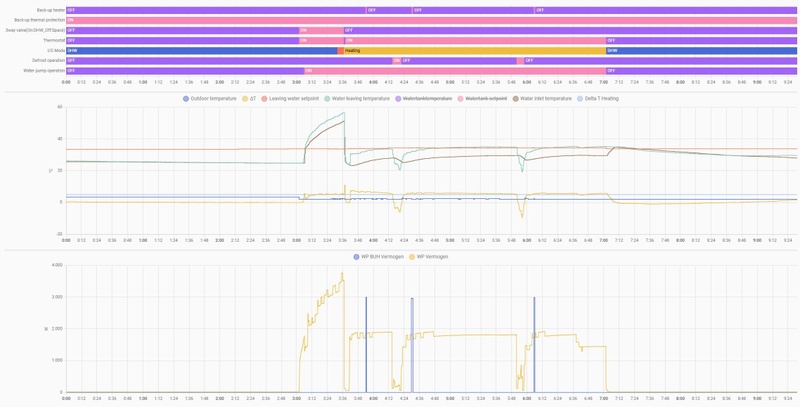

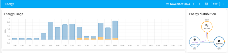

Goeiemorgen, ik heb een vraag.
Nu het wat kouder begint te worden merk ik dat mijn warmtepomp erg moeite om het huis op te warmen via de vloerverwarming. Dit is de eerste winter na het plaatsen van de warmtepomp. Het huis is redelijk goed geïsoleerd. Het gaat om een Daikin Altherma 3 R 6 Tower 230 liter.
De warmtepomp staat een groot deel van de dag te verwarmen. Gisteren ongeveer 45kWh gebruikt. Hij heeft er gisteren bijvoorbeeld van 04:00 's ochtends tot 12:00 's middags over gedaan om van 19,0 naar 20,5 op te warmen.
Wat me opvalt is dat de 'Leaving Water Temperature' de laatste paar dagen niet boven de 34 graden celsius komt als ik kijk in Home Assistant. (Behalve bij het opwarmen van het SWW) Terwijl er 38 graden water de vloerverwarming in zou moeten gaan. Of kan ik de 'Leaving Water Temperature' hier niet voor gebruiken?
Afbeeldingslocatie: https://tweakers.net/i/lE5luC-KTLmODFSEZwKBIpXbOY4=/800x/filters:strip_exif()/f/image/dglTSfkEhpHxnY4FJ5VZhpPh.png?f=fotoalbum_large
Ik heb de ESPAltherma inmiddels besteld om meer inzicht te krijgen. Maar wellicht heeft iemand hier al een idee? Of maak ik me zorgen om niks en is het normaal dat de warmtepomp de halve dag staat te blazen met dit soort temperaturen?
  • Sparky
  • Registratie: Februari 2023
  • Laatst online: 06-10-2025
Tom2828 schreef op donderdag 21 november 2024 @ 09:13:
Hier valt veel te verbeteren als ik het zo lees.
Voor een 6kW unit is een verbruik van 45 kWh icm vloerverwarming echt veel te hoog voor huidige buitentemp. De BUH (COP=1) doet waarschijnlijk flink mee. Of er is een setting niet correct zodat het afgelezen vermogen van de WP niet overeen komt met het opgenomen vermogen vanuit de meterkast. Hoe kom je aan de 45 kWh? (bij veel Altherma modellen wordt het opgenomen vermogen van de BUH berekend ipv gemeten..... -> een verkeerde setting of uitgeschakelde BUH (werkschakelaar) geeft dan een verkeerd beeld)
Een halve dag blazen is normaal, zeker met deze buitentemp. en vochtige buitenlucht is het verstandig om zo constant mogelijk te stoken. Dus 24/7 op een constante temp. en bij voorkeur op een laag vermogen. Dan zijn er ook veel minder sprake van defrost.
Nb iets meer info over woning (m2 vloerverw. / geen radiatoren / voormalig gasverbruik? / mate van isolatie / jaartal / etc.) zou helpen in oplossingsrichting
[ Voor 3% gewijzigd door Sparky op 21-11-2024 09:36 ]

Afbeeldingslocatie: https://tweakers.net/i/qMTmbVUrO9ASozzLVRPkT02zaTg=/800x/filters:strip_icc():strip_exif()/f/image/QqOdD51BgZLrFeIhM0aThNa8.jpg?f=fotoalbum_large
Afbeeldingslocatie: https://tweakers.net/i/nmYRBMjy80Ii2EELMpok_SxONQM=/800x/filters:strip_icc():strip_exif()/f/image/KKLGdXdntRyK0NbabyD3Ru7G.jpg?f=fotoalbum_large
Ik heb Tibber en ik probeer de sww run en de uren voor opwarming van het huis zoveel mogelijk in de goedkope uren te doen. Dat heeft als nadeel dat het dan vaak kouder is, dus dan is er wat meer energie nodig tov overdag. Maar dan zijn de prijzen weer hoger. Iemand hier een goed algoritme/strategie voor? :)
Verder, zoals in de grafieken zie ik lange runs, dat is dus prima. Ik heb de aanvoer ook zo laag zodat het nooit ergens binnen 5-6 uur draaien, te warm zou worden. Nu zie ik wel dat na 1-2 uur het opgenomen vermogen (elektriciteit) iets onder de 2000w is, en nog een stap erna 1500w ongeveer. Is dit redelijk normaal? De BUH is soms 1-2 minuten actief, om even over de drempel te helpen denk ik, evt ook tijdens enkele korte (6minuten) defrosts... Het is natuurlijk 4-5 graden buiten en geen 15 meer, maar toch, zien jullie dit verbruik ook? COP is op de lange runs 3-3,5.

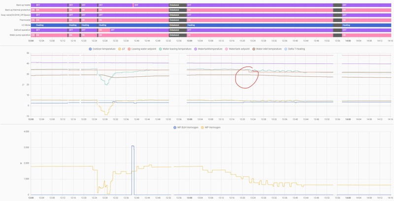

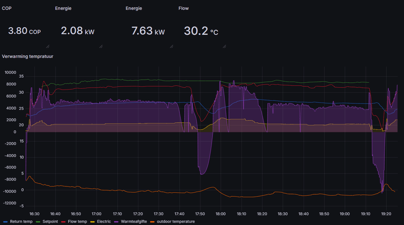

  • TKroon
@PCJR Afbeeldingslocatie: https://tweakers.net/i/5kEcL_eypHLMqhVzTVxJ3eYnVFU=/800x/filters:strip_exif()/f/image/m26Ky5FNiVtEcEsXIUbghh4t.png?f=fotoalbum_large
Sinds de zomer heb ik ook een dynamisch contract en stuur ik de warmtepomp ook zo aan.
- buitenunit staat op de uitbouw onder het raam van een slaapkamer en schuin onder onze eigen slaapkamer. 's Nachts moet het vermogen <1 kW blijven, anders ervaren we overlast.
- het boilervat van 300 liter wordt 1x per dag naar (afhankelijk van het seizoen) naar 47-50 graden gestookt. Nooit 's nachts, maar wel rekening houdend met stroomprijs en buitentemperatuur. Als het 20+ graden wordt zal hij het sowieso 's ochtends doen. Legionella zoekt in het weekend naar de laagste stroomprijs. (aansturing via smart grid contacten)
- de verwarming gaat aan/uit via een relais gekoppeld aan de espaltherma
- ik stook op een vaste stooklijn om het geluid 's nachts onder controle te kunnen houden. Dan is de Ta max 29 graden. Pas als het echt gaat vriezen (1 week per jaar) zal ik hem overdag wat hoger moeten zetten om het warm te houden. De Ta hoef ik dus maar enkele keren per winter aan te passen.

Plaatje van ESPAltherma
Vraag waar ik nu het beste aan kan tweakern om dit wat stabieler te krijgen. Zoals ik het begrijp heeft met 33 graden stooklijn (bij deze temperaturen) geeft de WP net genoeg warmte af om de vloer warm te hebben en het huis zachtje op te warmen, dit zou misschien nog 32 kunnen zijn, maar het is op het randje. Hierdoor blijft de vraag continue en zou hij hopelijk rustig moeten opwarmen. Maar toch is er iets wat er voor zorgt dat hij stopt (o.a. defrosts en ?).

Bij correcte overregeling (is het geval vlg's tekst) gaat de WP alleen uit op thermostaat, defrost, of watertemperatuur. De Delta_T is wat hoog, wellicht (in)direct de oorzaak?
Als alles correct staat ingesteld kun je eventuele temp. schommelingen binnen tgv wind/weer/defrost ook nog een beetje beïnvloeden via de app -> geavanceerde instellingen -> watertemp. een graad hoger/lager.
Tijdens kritische defrost temperaturen zet ik de watertemp. wel eens een graag lager en stook 's avonds wat hout voor de gezelligheid. Door een lagere belasting van de WP kan ik defrost voorkomen of sterk verminderen. (zonder houtkachel is dat niet handig -> koelt binnen af door iets lagere watertemp.)

aanvoertemp even remote op -2 in de Onecta app gezet, doet wel veel moet ik zeggen, vooral het opgenomen vermogen. Moet even kijken, lager gaat niet denk ik, want de pumpflow zit nu op minimum volgens mij. dT is al weken op 4.
Afbeeldingslocatie: https://tweakers.net/i/d223Y9PsOVKwoE9dcTm6VuLmcXk=/800x/filters:strip_icc():strip_exif()/f/image/acqH7DuFY9QzmxMTaVoUn1GE.jpg?f=fotoalbum_large
Afbeeldingslocatie: https://tweakers.net/i/1oqRzviO_Cfufsp9_q8CkEMTQO8=/800x/filters:strip_icc():strip_exif()/f/image/04FCP83eys1DwAxIm9bPd9kW.jpg?f=fotoalbum_large
Afbeeldingslocatie: https://tweakers.net/i/pQcZ19L6-WQXTJsVGzc2Hs9XXQA=/800x/filters:strip_icc():strip_exif()/f/image/ciHhbHxyUi8vJP8HYRZikiK9.jpg?f=fotoalbum_large

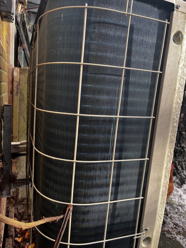

  • GJA
  • Laatst online: 12-08 18:21
GJA

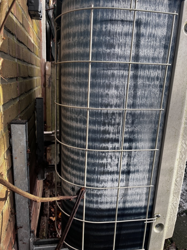

Hoe kom je bij de 38 graden die je noemt? Lijkt me erg veel voor vloerverwarming.
Het huis is wel warm?
Hoever staat de buitenunit af van de binnenunit?
Als de verdamper bevroren is (vlak voor of in het begin van een defrost) hoe ziet dat eruit? Is ie dan mooi egaal wit?

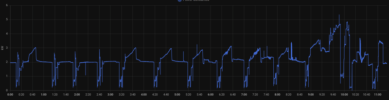

Hier ook een een vraag over het verbruik en de tijd dat de warmtepomp aanstaat.
In de grafiek het verbruik van 21-11-2024.
Afbeeldingslocatie: https://tweakers.net/i/AHgQ39QkxRYKO5u7dFj-PUSlWJw=/800x/filters:strip_exif()/f/image/XYH4Jn5zc8isyTRXiSqvM1aF.png?f=fotoalbum_large
Tevens de stooklijn:
Afbeeldingslocatie: https://tweakers.net/i/W4FYK0C8jkytohY7xFvZciL81kw=/fit-in/4920x3264/filters:max_bytes(3145728):no_upscale():strip_icc():strip_exif()/f/image/gv6QQpb67Op7wbRzNETi5NWb.jpg?f=user_large
Iemand een idee of dit "normaal" is?
Voor vvw is dit veel te hoog. Staat de modus op vvw in de daikin? Of op convector/radiator? Of je hebt muren van karton...

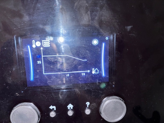

Ik ga nu de eerste winter in met m'n Daikin warmtepomp en zou wel wat advies kunnen gebruiken.
[Door de installateur is een stooklijn ingesteld. Nu bij het een buitentemperatuur rond het vriendpunt, valt me op dat de binnentemperatuur oploopt naar 20.4 terwijl 20 ingesteld is. Soms raakt ie de 20.5 en dan gaat ie zoals verwacht uit. Toen het buiten rond de 8 graden was sloeg ie af en toe ook wel af.
-> Hoe kan ik nou het beste de stooklijn aanpassen? De temperatuur bij 15 met 1 graad verlagen of juist die bij -10?
Ik heb overal lage temperatuurverwarming met ventilatoren, dus een vrij 'snel' systeem. Ik heb van alles gelezen over de modulatie en heb het idee dat het vanwege mij snelle systeem wel handig zou kunnen zijn, maar durf het toch niet zo vanwege de negatieve ervaringen van anderen. Maar inmiddels is er weer een update geweest.
-> Raden jullie modulatie nou aan of af in mijn geval?
Ik kom er niet uit of ik nachtverlaging moet toepassen. Nu zet ik de kamerthermostaat op 18 graden en slaat de WP niet aan bij een nachttemperatuur rond het vriespunt. Om 6 uur gaat ie naar 20 graden en staat ie rond de 19.5 als ik om 7 uur beneden kom. Dit is dan al behaaglijk genoeg. Uiteraard is de WP hier wel flink voor aan het werk (3 KwH/2uur voor een tijdje) en zie ik dat ie soms moet defrosten.
Ik heb ook nachtverlaging van 19 graden geprobeerd. Toen sloeg ie rond 2 uur aan en was ie 3 uur aan de slag en ging ie weer uit. Vanwege de stooklijn gaat ie dan natuurlijk boven de 19.5 en stopt ie weer. Toen ging ie pas weer om 6 uur aan omdat ie naar 20 graden moest volgens de klokinstelling. Al met al lijkt het me dit ook niet perse zuiniger en vanwege de stooklijn kan ie niet stabiel 19 aanhouden.
-> Wat raden jullie hier aan?
De stooklijn aanpassen doe je normaliter op het punt waar het "probleem" zit. In de handleiding van Daikin staat er een vrij duidelijke toelichting.
Het kan uiteraard ook zijn dat de gehele stooklijn wat omhoog/omlaag moet. Daar zou ik mee beginnen. Het eenvoudigste is via de app -> warmtepomp -> instellingen -> geavanceerde instellingen -> balkje met offset iets naar links schuiven. (als alles perfect werkt kun je de offset eventueel weer op "nul" zetten en de stooklijn aanpassen) Stooklijn aanpassen via binnenunit is meer gedoe, fijn dat het via offset/app ook kan tijdens optimaliseren van een WP.

goede avond iedereen,
hoe is jullie pomp met dit weer.
het val me op dat hij bij mij veel aan de defrosten is, hoe zit het bij jullie?Afbeeldingslocatie: https://tweakers.net/i/xp6pmFVlnB5GGnniDjLhJjkNcGg=/800x/filters:strip_exif()/f/image/IjOG5ED89kwNxRFSevrZevVL.png?f=fotoalbum_large
  • MrRobin
  • Laatst online: 22:38
zo te zien niet heel veel beter dan hier. verwarming start om 3:30 en eindigt om 14:30
Afbeeldingslocatie: https://tweakers.net/i/AN-MEEyoMFT12nkuxA2dP5WM4Xg=/800x/filters:strip_exif()/f/image/GIa07ijbY8BzVCiSjQSgnCyb.png?f=fotoalbum_large

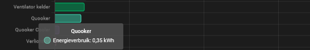

Er zijn heel wat lekkende driewegkleppen langsgekomen in dit topic. Ik vraag me af of dat bij mij ook het geval is. Dit is het plaatje van de warmte-opbrengst van SWW:
Afbeeldingslocatie: https://tweakers.net/i/a-usDw6eiMByic1mySl3z-k4QgQ=/800x/filters:strip_icc():strip_exif()/f/image/mbZGHbVcKFQLowdFDXORqJHN.jpg?f=fotoalbum_large
(Het plaatje van het stroomverbruik heeft hetzelfde verloop, COP is redelijk stabiel.) Ik heb wel iets meer warm water gebruikt in oktober, maar volgens mij niet 2x zoveel als in september! Wat is de makkelijkste manier om erachter te komen wat er aan de hand is? Ik heb helaas geen thermosifon (maar die had ik in september ook niet). Ik heb espaltherma, dus ik kan aan veel data komen.
Die 38 graden krijg ik van het scherm van de warmtepomp. Ook in Home Assistant zie ik die waarde terug (gele lijn). Die temperatuur wordt alleen nooit bereikt, terwijl hij het blijkbaar wel wil bereiken (gezien de gele lijn).Behalve bij de SWW run, dan gaat hij er makkelijk overheen.
Afbeeldingslocatie: https://tweakers.net/i/LlQHDYJJVfMNWTskBGBgbYPoeOk=/fit-in/4000x4000/filters:no_upscale():strip_exif()/f/image/bV04U6UEjLuqB22ghofx7bcV.png?f=user_large
In mijn beleving was 38 graden heel normaal. Als ik google op 'temperatuur vloerverwarming' dan staat er dat een temperatuur van tussen de 30 en 40 graden normaal is. Of moet ik dit toch echt anders zien? Waarom is 38 te hoog?
Binnenunit en buitenunit bevinden zich heel dicht bij elkaar. De buitenunit staat namelijk aan de andere kant van de buitenmuur van het huis waar de buitenunit hangt.
Hoe kan ik een defrost herkennen? Is dat te zien aan die pendels? Ik sta niet de hele dag buiten bij de buitenunit te kijken.

GJA schreef op donderdag 21 november 2024 @ 14:49:
Zojuist denk ik toevallig een defrost meegemaakt en voor en na foto's gemaakt. Ik stond er toevallig bij te kijken toen het gebeurde.
Voordat de defrost echt begon hoorde ik ongeveer een minuut lang een klikkend geluid. Daarna begon het witte ijs te verdwijnen.
Volgens mij ziet de verdamper er mooi egaal wit uit.
Voor:
Afbeeldingslocatie: https://tweakers.net/i/UZ5r_XZgSVUy8ZitqhFksA-dVVQ=/x800/filters:strip_icc():strip_exif()/f/image/3kOBPckySL4pe7Vrq3dwZDAt.jpg?f=fotoalbum_large
Tijdens
Afbeeldingslocatie: https://tweakers.net/i/twBv3ZZKEvXrvprXoE4Po1wo_4E=/x800/filters:strip_icc():strip_exif()/f/image/Emq6jhrBZIf8Odg5o85cFrCT.jpg?f=fotoalbum_large
Na
Afbeeldingslocatie: https://tweakers.net/i/Ss8t25rdPZBaLc2Zt6-jpqvpFws=/x800/filters:strip_icc():strip_exif()/f/image/AIVhmTH4T70KwtfsGp9GnYip.jpg?f=fotoalbum_large

Dat zou toch wat zijn als de afstand te kort is......
Je herkent dat aan een daling van het elektrisch vermogen gevolgd door een plotse stijging van het vermogen.
Aan je aanvoertemperatuur merk je het niet altijd.
Afbeeldingslocatie: https://tweakers.net/i/KcVqTiOWugpz0TgTUz5mQQ7NqnU=/x800/filters:strip_icc():strip_exif()/f/image/U6LbZ4wjYNNj7OQ82yovdvSz.jpg?f=fotoalbum_large
Voor:
Tijdens
Na
Er zit standaard een bepaalde hoeveelheid koelmiddel in de buitenunit, geschikt voor een bepaalde range aan leidinglengtes. Langer betekent bijvullen, korter betekent dat er wat uit moet. Een goede installateur weet dit natuurlijk.
En om op je oorspronkelijke vraag terug te komen: 45 kWh in één dag is vrij veel inderdaad, maar hangt natuurlijk ook van de specs van je huis af.

Rojado schreef op vrijdag 22 november 2024 @ 13:44:
Ik vind dat jij hier een heel goed idee lanceert. Meteen even nagekeken in de manual en dit kan werken! Comfort setpoint is instelbaar tot de ingestelde Tmax (6.0E) van de tank. De meeste zullen die al op 60 graden hebben staan.
Theoretisch gezien gaat het dus gewoon werken! Via de app kun je dan snel een ander tijdstip instellen om een 60 graden run te laten draaien. (Wel altijd een Comfort run per week programmeren) In de praktijk mis je alleen de controle die legionella run uitvoert inzake de minimale tijd dat die temperatuur hoog blijft. Dat is eigenlijk geen probleem zolang je niet binnen die ‘controle tijd’ niet heel veel SWW gaat gebruiken. Dus onder de streep:
- legionella run uitzetten
- Tank Tmax (6.0E) op 60 zetten
- Comfort stand tank op 60 zetten
- Comfort stand inprogrammeren binnen de app
P.s. BUH doet uiteraard mee vanaf 53 graden in beide gevallen
Mocht ik iets over het hoofd zien dan hoor ik het graag!
Hmm... :7
Ik ga t proberen ja, toevallig vandaag net om 13h de legionella geweest. Wat ik wel altijd doe is dan om 12h de comfort setpoint instellen. Die staat bij mij op 53 meen ik toch. Zo pakt ie iig niet onnodig toch (te snel) de BUH erbij. Geen id of dit klopt wat ik hier zeg.
Ik ga legionella uitzetten, en dan elke week, beetje kijken naar de temperaturen en het goedkoopste uur, de comfort (60 graden) inzetten via de app. :) Ik wil alleen de BUH zien voor het stukje 32-60 graden dan...

Tom2828 schreef op vrijdag 22 november 2024 @ 08:49:
Als het goed is, is dit de aanvoertemperatuur, het water dat de vloer ingaat zou 38 graden moeten zijn. Je retour is dan 38 minus de delta T. Het afgegeven vermogen is het vermogen dat nodig is om de hoeveelheid water dat je door de vloer pompt af te koelen van 38 naar 38_ min_ deltaT.
Het kan zijn dat je huis zoveel vermogen nodig heeft maar blijkbaar is dat helemaal niet zo. De 38 wordt niet gehaald en toch is je huis warm.
De WP probeert die 38 graden wel te halen en dat lijkt niet te lukken (kost meer vermogen dan de WP kan geven). Hij vindt dat niet grappig. Als ik je plaatje bekijk zou ie je huis zeker warm moeten kunnen houden met een aanvoertemperatuur van 32 a 33 graden. Wel ook afhankelijk van je delta T.
Even voor vergelijk; hier alleen vloerverwarming maar aanvoer ligt tussen 26 en 28, dT is 5. Temperatuur in huis is hier tussen de 19 en 20 graden.
Mijn advies: bekijk je stooklijn eens. Of had je die al gedeeld?
Deze is erg handig: https://vscope.at/heizkurve/
Ik heb in mijn HA een goedkoop sensortje van Ali opgenomen; voeler op de toevoerleiding geplakt met alu tape. Deze: https://nl.aliexpress.com...44486192577560001402915_2 Ik gebruik het relais verder niet; gaat me alleen om de meetwaarde. Ik vind het erg fijn die waarde echt op de leiding te meten en daarin niet afhankelijk te zijn van wat de WP denkt dat ie doet.
Het verloop van je opgenomen vermogen lijkt sterk op wat ik eerder had; https://gathering.tweaker...message/78385088#78385088
Oorzaak: te korte leiding tussen buiten- en binnen unit.
Advies; meet het na!
Tom2828 schreef op vrijdag 22 november 2024 @ 10:24:
Voor:
Klopt; ziet er prima uit.
Tsja..... Meten is weten 8)

  • Videopac
  • Laatst online: 00:49
Videopac
Rommelt wat aan.
Meer mensen die momenteel veel defrosts hebben? En is er iets aan te doen?

GJA
Videopac schreef op vrijdag 22 november 2024 @ 16:07:
Ja; veel defrosts. Hier in de slechtste omstandigheden 2 per uur en ik denk dat dat gewoon het maximum aantal defrosts is.
Het aantal defrosts wordt bepaald door de luchtvochtigheid buiten, de temperatuur buiten en het gevraagde vermogen. De 1e 2 doe je gewoon niks aan. Je zou kunnen kijken of je nog iets minder vermogen kunt vragen dmv het tweaken van je stooklijn maar that's it.

  • iichel
  • Laatst online: 14:29
iichel
Gazoooo
Volgens de stooklijn (44 bij -8 en 23 bij 20) zou de gewenste aanvoertemp nu 33 graden zijn. Als ik een offset van -2 vraag, gaat dan de aanvoertemp dan effectief 3 graden naar beneden naar 31 graden?
Op deze manier is het wel makkelijk om on the fly wat te experimenteren met de aanvoer temp ipv dat ik elke keer naar de MMI toe moet en me moet ergeren aan dat ding.

iichel schreef op vrijdag 22 november 2024 @ 16:36:
Dat is inderdaad hoe dat werkt. Heel handig.
44 bij -8: heb je radiatoren?

Bij mij deed zich eergisteren iets raars voor. We waren op vakantie en daarom had ik de verwarming uitgezet. Toen ik deze 2 dagen voor dat we thuis kwamen aan wilde zetten ging alleen de BUH aan en bleef de compressor uit.
Weet iemand op het aangaan van de compressor ook afhankelijk is van de kamertemperatuur?
Wat ik uit de handleiding van Daikin begrijp is dat de BUH aangaat als de watertemperatuur onder de 15 graden is. Daarboven zou de compressor wel aan moeten gaan.
Afbeeldingslocatie: https://tweakers.net/i/Wx6FZRPRNMa4BZXd_zQx4Elc7BA=/800x/filters:strip_exif()/f/image/d3Lfp71BXZvaE0BZQKWt6ch5.png?f=fotoalbum_large

Het standbyverbuik van een quooker is inderdaad niet hoog. Gemeten zo rond de 0,3kWh per dag. Ik denk inderdaag dat menig close-in boiler dat niet gaat halen.
Afbeeldingslocatie: https://tweakers.net/i/iyCnHBJBYNc_1dqSgKDUYEgXiJM=/fit-in/4000x4000/filters:no_upscale():strip_exif()/f/image/aYQsJZmakoQX8mR21RGhkv1k.png?f=user_large
  • pegagus
  • Laatst online: 16-08 08:10
Het was dus niet de Quooker, maar de wasmachine. Ik heb het wel eens eerder gehad. Anders maar eens klagen bij de netleverancier. Een C-karakteristiek mag niet zo gevoelig zijn.
  • TKroon
Ik heb regelmatig pieken van boven de 32A op één fase en hier is nog geen 25A C-karakteristiek gesprongen.

Ik kom er niet uit wat de beste strategie is qua nachtverlaging. Gisteren met alle defrosts zat ik op zo'n 1,2 kWh per uur om het op 20 graden te houden. Ik vind het jammer dat de hele nacht door te laten gaan. Dus heb ik nachtverlaging maar is ie wel de hele ochtend bezig om het weer op 20 te krijgen. Ik heb een nageisoleerd jaren70 woning met LTV+fans en geen vloerverwarming.
Wat is nou het beste om te doen? Als ie altijd op 20 staat, gaat ie dan uiteindelijk per uur minder verbruiken? Wat doen jullie?
