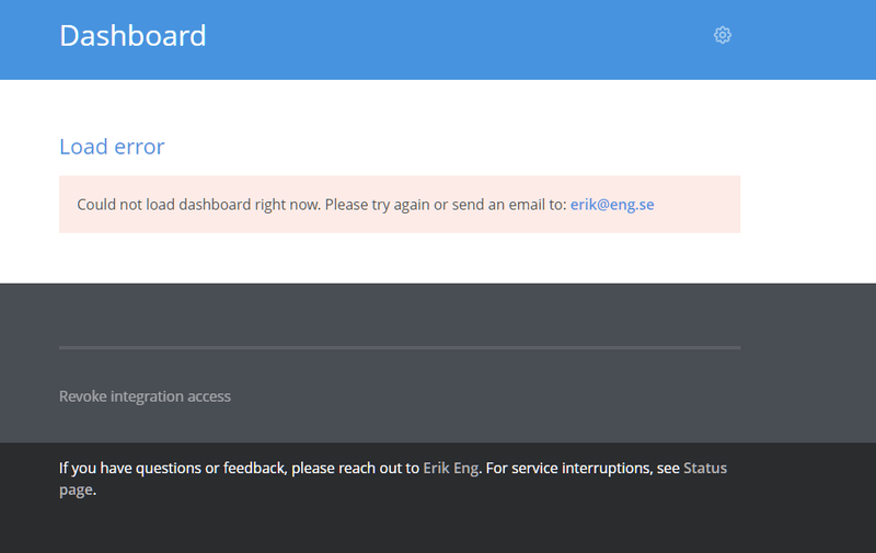

Is het iemand al gelukt om de Daikin Altherma 3 'slim' te maken met dynamische energieprijzen? Tibber geeft niet thuis in Nederland, ondanks dat het in Zweden wel is uitgerold voor hun gebruikers.

Het is mij inmiddels gelukt om de warmtepomp toe te voegen d.m.v. de Onecta integratie in Home Assistant, maar hier valt ook weinig in aan te sturen helaas.

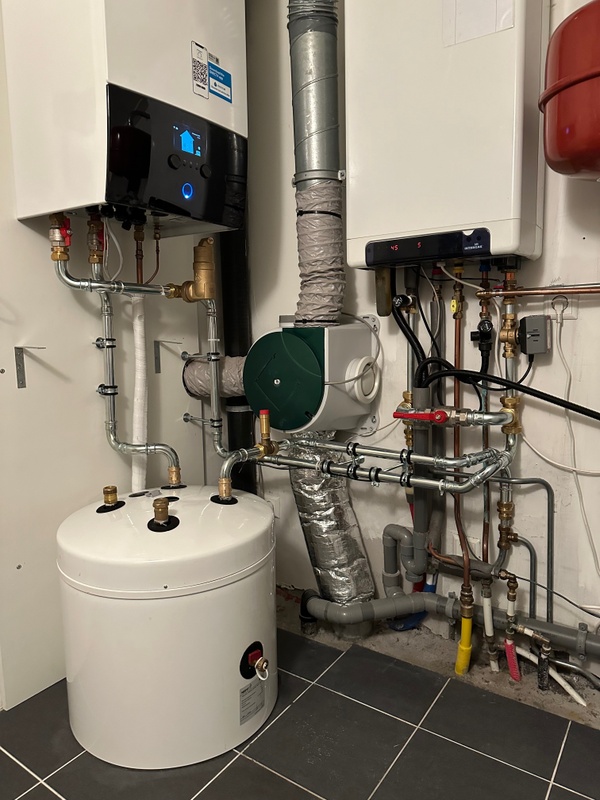

jazeker, dit heb ik werkend sinds een maandje precies met een shelly uni. Zie hier:
MrRobin schreef op zondag 28 juli 2024 @ 22:12:
Ik heb het smart grid gedeelte inmiddels werkend :D.
Zie rechts aan de buitenkant van de unit een M5StickCPlus met ESPAltherma. Ik heb meerdere malen geprobeerd om hem in de binnenunit te stoppen maar dan krijg ik wegvallende wifi verbindingen (ook al zit de wifi acces point er 1 meter naast), dus dan maar er buiten :).
Links onderin de binnenunit een shelly uni geplaatst die ik nog had liggen en via de kabeldoorvoer in de binnenunit via de onderkant naar buiten geleid voor stroom, past mooi zo!.
[Afbeelding][Afbeelding]
En bij het schakelen van een van de relais van de shelly ineens een hoogspanningsmast + zonnepanelen symbool:

Wat denken jullie van 't volgende, ik wil onze Daikin Altherma set uitbreiding met een 150L opslagvat voor warmwater en de backup van de CV ketel verwijderen. Ofwel gasloos.
Ik krijg de volgende offerte:
  • Daikin Altherma Boosterheater boiler 150L 2.800
  • Daikin Upgradepakket All-E Ready naar All-E 1.729
Totale investering: 4.529
Vragen:
  • Is het nodig om een booster te plaatsen voor de ruimteverwarming? Er is een 50L buffervat aanwezig. Als ik naar 1 jaar data kijk (1 oktober t/m nu) zie ik dat er nog 55m3 aan gas verbruikt is (na aftrek van SWW gas). Dat was voornamelijk in januari.
  • Is de prijs reëel? De prijs van de booster lijkt mij niet onreeel maar die 1.729 lijkt mij wat veel op basis van 'google'
Achtergrond:
  • Zeer goed geïsoleerde twee-onder-1-kap
  • Overal vloerverwarming, zo'n 120m2 te verwarmen
Afbeeldingslocatie: https://tweakers.net/i/pYJI_ep2UxHbf8w53uRUN7dqU9g=/x800/filters:strip_icc():strip_exif()/f/image/QXO9I4HoqUQGbIbWumU7FwTD.jpg?f=fotoalbum_large
Huidige installatie - CV is backup en zorgt als de elektrische boiler niet vol is voor warm water
[ Voor 5% gewijzigd door twixx op 28-08-2024 20:57 ]

  • Technician-
  • Laatst online: 23:33
twixx schreef op woensdag 28 augustus 2024 @ 20:54:
Vragen:
Achtergrond:
Ik weet niet wat ze bedoelen met upgrade. Is dat niet gewoon al het werk om de leidingen aan te passen en het E-element aan te sluiten op een aparte groep?
Adviseur FixClima

  • twixx
Technician- schreef op woensdag 28 augustus 2024 @ 21:43:
Ik denk het. Al is onderdeel van de offerte dat ik zelf 2 nieuwe groepen aanleg en zorg dat die afgemonteerd zijn op een werkschakelaar in de betreffende ruimte.
Dus ik denk leidingwerk, software configuratie ofwel de uren?
Maar die 2.800 voor de boiler lijkt nu ook wat veel omdat hij bij Wasco voor 1.800 staat? Wat hebben jullie zoal betaald?

  • Technician-
twixx schreef op woensdag 28 augustus 2024 @ 22:34:
Ja maar die moet ook gesjouwd en aangesloten worden.
Vragen:
Achtergrond:
De booster is onderdeel van het SWW-boilervat, is nodig om een legionella run te kunnen doen. Het element (back-up heater) voor je CV-water zit al in je binnenunit.
Het zijn vrij hoge prijzen imho, maar je betaald momenteel gewoon meer voor kleine klussen. Voor jou 10 anderen in de rij die een hele installatie van 15K willen. Ik neem aan dat in dat upgradepakket vooral uren zitten, buiten de inlaatcombinatie en wat leidingwerk zit alles (overdrukventiel, 3-wegklep) er standaard al bij bij daikin. Ik neem aan dat ze voor dat bedrag ook je huidige ketel en boiler netjes verwijderen? Kunnen ze gelijk het overbodige buffervat meenemen ;)
All-electric.

  • pegagus
  • Laatst online: 21:35
Aannemers en installateurs die smijten met zelf verzonnen pakketnamen in plaats van gewoon apparatuur benoemen en separaat de installatiekosten zijn over het algemeen gewoon te duur. Maar beter te duur dan niet te koop.
Als er voor dei boiler 1.000- euro installatiekosten wordt gerekend, dan is dan nogal veel. Maar het teveel is in de orde van een paar honderd euro.
Je kan kijken of je elders nog een andere offerte kan krijgen, maar een goede band met je installateur is ook wel prettig.
  • twixx
RonJ schreef op donderdag 29 augustus 2024 @ 08:46:
Volgens de installateur is het 50L buffervat voor het CV gedeelte nog steeds nodig. Klopt dat niet?
Ze verwijderen ook de huidige ketel inderdaad.
Ik ga morgen eens met ze bellen. De goede band is inderdaad belangrijk. Maar een redelijk tarief ook. Als het materiaal van deze opdracht inkoop 1.500 euro zou zijn blijft er 3.000 over als uurloon en voorrijden voor 1 dag werk met 2 man. Net iets meer dan ik zou gunnen al hoef ik niet voor een dubbeltje op de 1e rang.

Wij hebben vloerverwarming in combinatie met radiatoren. Woning is van 1981. Spouw is nageïsoleerd en ramen zijn vervangen door HR+ glas.
Weet iemand welke mode in ons geval het beste is: de AWT mode of de Thermostaatmode? (Daikin Althemra 8kW). We vinden het belangrijke dat de buitenunit zo rustig mogelijk draait en zo min mogelijk aan en uit gaat.
Dan gaat een vaste AWT niet echt goed werken, dus thermostaat mode. Maar het gaat vooral om de juiste/laagste weersafhankelijke stooklijn vinden die de boel net warm genoeg krijgt, zodat die thermostaat meestal net niets doet en alleen maar ingrijpt als de zon ineens de boel opwarmt in het voorjaar of je de haard een keer aan hebt oid.
