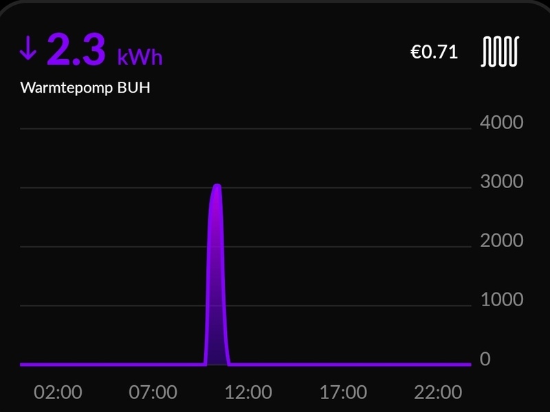

Ik heb de Daikin Altherma RF 3 met 230L buffervat. Ik heb het probleem dat deze te vaak de backup heaters gebruikt voor sanitair warmwater opwekking.
Instellingen
Ik gebruik de volgende regeling voor sanitair warmwater:
  • Modus 'Geprogrammeerd + warmhouden' die elke dag switched tussen 'Eco' 44°C en 'Comfort' 49°C met warmhouden op 47°C en hysteresis 4°C
  • Backup heater staat op 'Alleen WTW', en op capaciteit 1,0kW voor stap 1 en op 1,0kW voor stap 2.
Om 14u gaat het tijdschema van 'Eco' naar 'Comfort'. Dit doe ik omdat ik dan het meeste kans heb dat er zonneopbrengst is.
Probleem
  • Ik heb vaak dat het buiten warm is (27°C) en dat hij dan toch de backup heater gebruikt... (Tank temperatuur was toen 42°C)
  • En een andere keer als het buiten matig warm is (19°C) dat hij dan wel op de compressor opwarmt.
Ik zou net denken dat als het warm is dat hij dan graag de compressor gebruikt.
Ik heb al het instelpunt van 'Comfort' proberen verlagen maar dat helpt niet.
Ookal heb ik zo'n lage instelpunten voor de backupheater (samen dus maar 2kW) merk ik dat de warmtepomp om 14u dan 6kW begint te verbruiken... Dit begrijp ik ook niet. Ik dacht dat de compressor 2kW + backupheaters dan maximum 4kW mogen zijn.
Mijn doel is om het piekverbruik zo veel mogelijk te beperken om zo veel mogelijk zon te verbruiken. Als ie 6kW trekt dan is de kans al kleiner dat ik dat met PV kan opvangen.

Als je zoekt in dit forum (ik weet hetz het zijn nogal wat pagina 's) dan kun je vinden dat wanneer de buitenunit aangeeft dat het > 25 graden is dat de compressor het sanitair water maar tot 45 graden verwarmd en dan de backupheater/boosterheater gebruikt. Wanneer de buitenunit denkt dat het >35 graden is dan gaat sanitair water helemaal op de backup/booster heater. En de buitenunit kan nogal snel denken dat het warm is, vooral wanneer deze in de zon staat.

Bedankt voor je reactie! Weinig aan te doen dus, buiten de comforttemperatuur op 45°C zetten maar dat vind ik al aan de lage kant.

Niet 45, maar 44. Boven de 25gr doet de compressor tot 45 graden, niet tot en met.
Waarom vind je het aan de lage kant? Nu in de zomer red ik het met 230L prima om met 3-4 mensen te douchen met de tank op 44gr. In de winter, als water kouder is red ik dit niet.

JonasJackson schreef op zondag 8 september 2024 @ 12:04:
Gewoon naar een instelpunt rond 7-8 uur in de ochtend. En indien nodig dan in de avond weer rond 20-21h als het afgekoeld is.

Verder, nog iets :9 ? Type verbruik snapte ik niet. Dit zijn de graphs van in de zomer, dus enkel sww;
Gister bv;
Afbeeldingslocatie: https://tweakers.net/i/T8bp0MmYCuyyd4Oy_qUruwrFKvc=/800x/filters:strip_exif()/f/image/NPlhMt4UXPYeMYJZD9LTtX3l.png?f=fotoalbum_large
Vrijdag;
Afbeeldingslocatie: https://tweakers.net/i/4uXmva0Y6gHMnyqCRzc02JxOczw=/800x/filters:strip_exif()/f/image/R3f3gE0KQlIBktmrIzqKvwam.png?f=fotoalbum_large
Op zaterdag is vaak niks meer nodig van opwarmen, dan is het vat in de avond nog warm zat. Dinsdag;
Afbeeldingslocatie: https://tweakers.net/i/YBlXySN6nWkoVpOn7Z2z6Yi82CY=/800x/filters:strip_exif()/f/image/ovJTdV2dUKIKYxS3vd1fEkRI.png?f=fotoalbum_large
|| Solar 7.4kwp oostwest + 850wp zuid + Deye 12K-SG04LP3-EU + 50kWh LiFePo4 || EHVX08S23EJ9W + ERGA06EAV3H ||

Het verschil in de zomer en winter instelling is om te voorkomen dat er opwarming is of legionella runs tijdens buiten temps boven 25 gr.

Inderdaad, thx voor de tip. Ik heb nu comfort 9h00 en legionella om 10h van vrijdag naar zaterdag verplaatst ;)

Laat ik de buitenunit sensor nou voor m'n elektrische vloerverwarming in de badkamer gebruiken (die alleen door HA wordt aangezet als het onder de 5C is 's-ochtends), omdat dit normaal gesproken altijd de betrouwbaarste buitentemp. sensor is, dus ik was enigszins verbaast dat de vvw ineens aanstond 's-ochtends.
